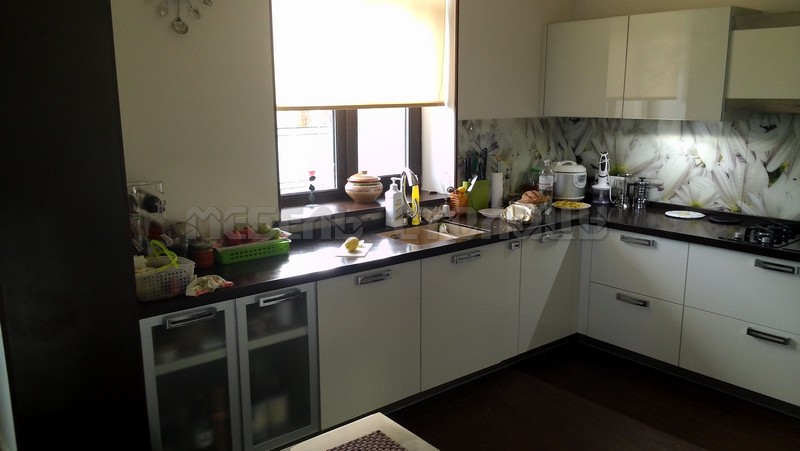

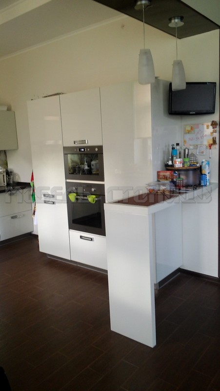

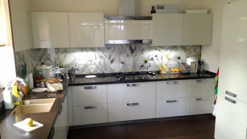

mest_3844 Опубліковано: 3 червня 2013 Поділитись Опубліковано: 3 червня 2013 Хотим заказать кухню в современном стиле хай-тек размеры кухни буквой Г 4 метра х 2.45м и висота потолка 2.70м + остров 1.70x0.90м бюджет 4 тис $ требования мдф лакованый, ручки бесконтактные + столешница камень цвет: белый глянец цвет камня: черный Вот такую кухню, похожую на Ваш проект мы сделали в Старых Петровцах. Если нужно, то есть полная фотосессия. 2 Посилання на коментар Поділитися на інших сайтах More sharing options...
mest_3844 Опубліковано: 3 червня 2013 Поділитись Опубліковано: 3 червня 2013 Добрый день. В процессе выбора материалов и систем для кухни возникло несколько вопросов. 1. Что дешевле при одинаковой нагрузке и глубине: блумовский тандембокс или блумовский тандем + ящик из дсп? 2. Есть ли альтернатива краске (дорого) и плёнке (не хочется) для радиусных фасадов из МДФ? 3. Удобно ли пользоваться сушкой для посуды в верхней угловой секции? 4. Есть ли более дешёвая альтернатива угловой сушки Vibo? 5. Обязательно ли делать шкафчик в котором сушка для посуды без дна? Если да, то как быть с угловым вариантом? 6. Какие карго для верхних шкафов шириной 150 мм есть на рынке Украины? 7. Имеет ли смысл делать "непроливаемую" кромку на столешнице из искусственного камня? Если да, то сколько это по цене. 1. Tandem - это просто направляющие. Tandembox - это те же самые направляющие с металлическими боковыми стенками. Поэтому tandembox дороже на стоимость стенок/ 2. Можно согнуть ДСП. 3. Нужно пробовать самому. 4. Ромена Роллана 3. 5. Не обязательно. 6. Не видел. 7. Если имеется в виду каплесборник, который есть снизу на пластиковых столешницах, то мы делаем небольшую прорезь, которая выполняет такую же функцию. Бесплатно. 1 Посилання на коментар Поділитися на інших сайтах More sharing options...
Игорь&Ира Опубліковано: 3 червня 2013 Поділитись Опубліковано: 3 червня 2013 Вот такую кухню, похожую на Ваш проект мы сделали в Старых Петровцах. Если нужно, то есть полная фотосессия. Просим. И спецификацию по материалам. Посилання на коментар Поділитися на інших сайтах More sharing options...
max_13 Опубліковано: 3 червня 2013 Поділитись Опубліковано: 3 червня 2013 Вот такую кухню, похожую на Ваш проект мы сделали в Старых Петровцах. Если нужно, то есть полная фотосессия. А как так подобрали хорошо вытяжку? Или красили фасады под вытяжку? вроде как на фото фасады низ белый, верх беж? Посилання на коментар Поділитися на інших сайтах More sharing options...
mest_3844 Опубліковано: 5 червня 2013 Поділитись Опубліковано: 5 червня 2013 (змінено) По поиску находите мой сайт . Нажимаете вверху кнопочку Каталог наших заказов. На третьей странице есть эта кухня - чертежи и фото. Или заходите на фейсбук. Снова находите ////. Далее Фотографии-Альбомы. На фотографиях не останавливайтесь, они там все подряд, без сортировки. В Альбомах ищете Кухня в Старых Петровцах (24 фотографии). Или приезжаете ко мне для детального разбора полетов. Краткая спецификация: ДСП Egger Фасады нижние МДФ краска, верхние стекло крашеное в алюминиевой рамке Вся фурнитура Blum Столешница искусственный камень Мойка Blanco подстольный монтаж, смеситель Blanco Бытовая техника Liebherr холодильник и морозильник, Electrolux варочные, Whirlpool духовка и свч, пмм не помню, могу посмотреть. Вытяжка Best с возможностью вставить свою любую панель. Модель сейчас не помню, но если нужно... Змінено 7 червня 2013 користувачем Оз 8 Посилання на коментар Поділитися на інших сайтах More sharing options...
