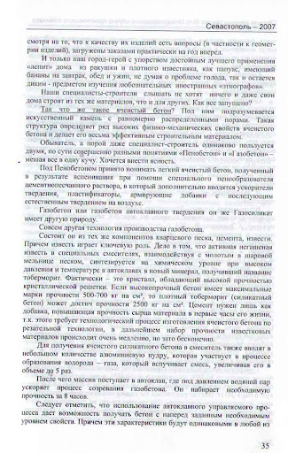

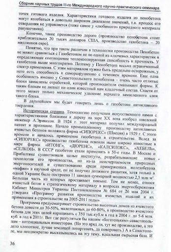

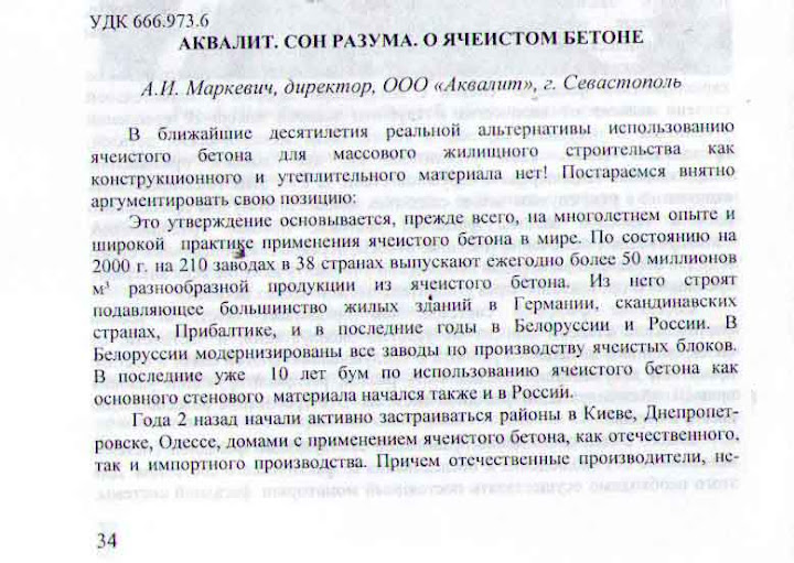

Вот, идёт дождь, поэтому можно дома посидеть и подискутировать.
Нашёл одну интересную статейку
Обратите вниманеи на 35 страницу с третьей строки
….. лепит дома из ракушки и плотного известняка, как папуас…..
Я столько всего начитался за последнее время, что наверное скоро смогу консультировать производителей по этому строительному материалу.
ну а собственно о статье - состав газобетона - песок, цемент, известь и алюминиевая пудра. Известь и алюминий взаимодействуют в результате чего получается водород, который и является пенообразователем.
Всё это природные материалы - песок, цемент, известь, алюминий, водород.

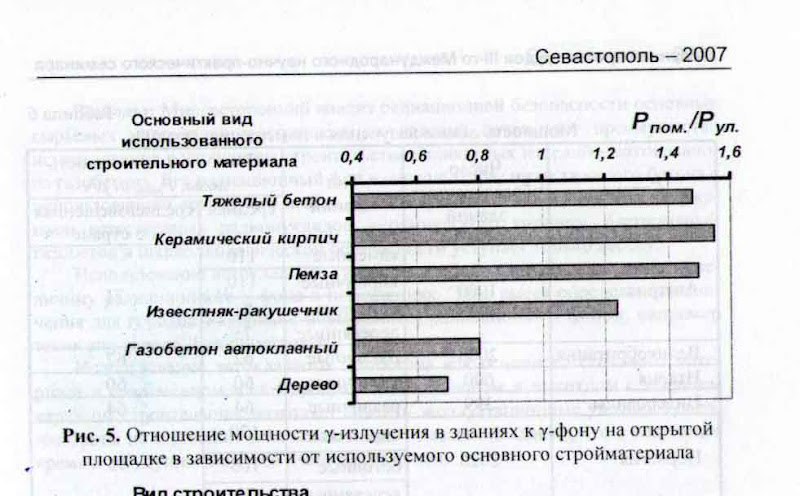

а вот вам и радиационные показатели
Керамический кирпич стоит на самом последнем месте, известняк немного лучше.
Дерево - бесспорный фаворит, газобетон рядом.
Это уже статья Мартыненко, не совсем могу понять его звания в Приднепровской гос академии строительства и архитектуры
