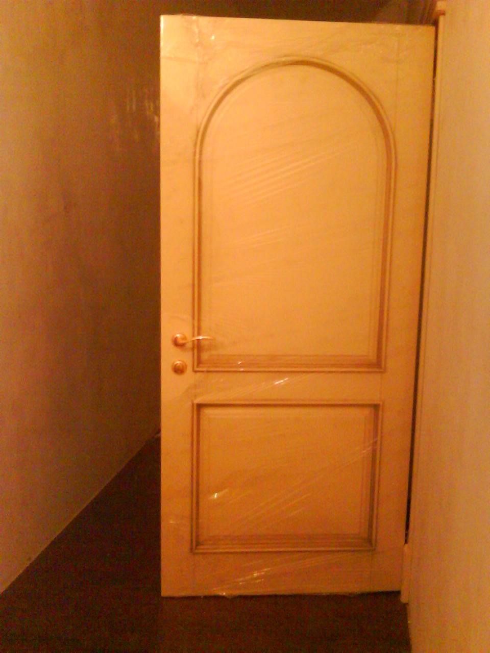

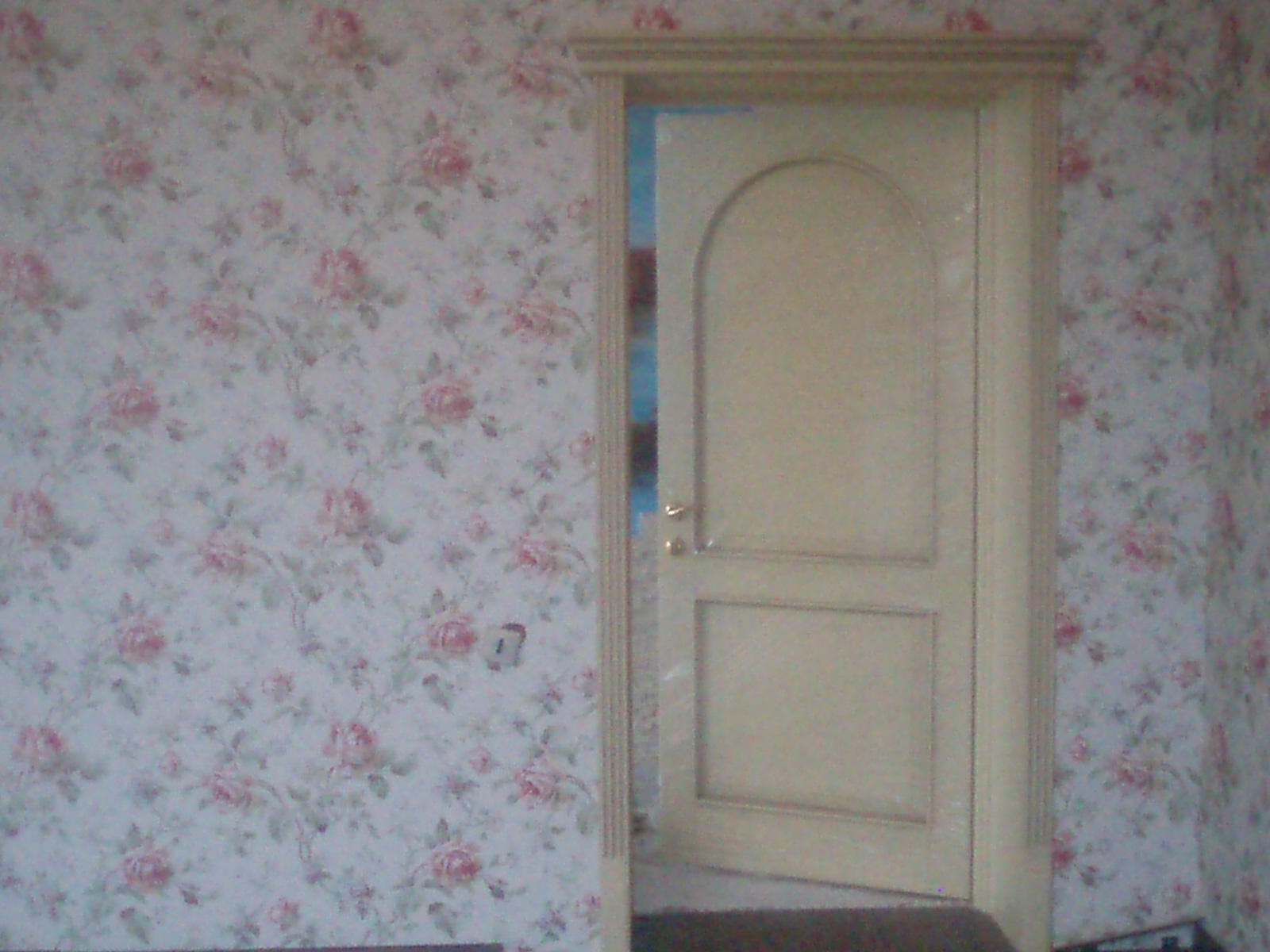

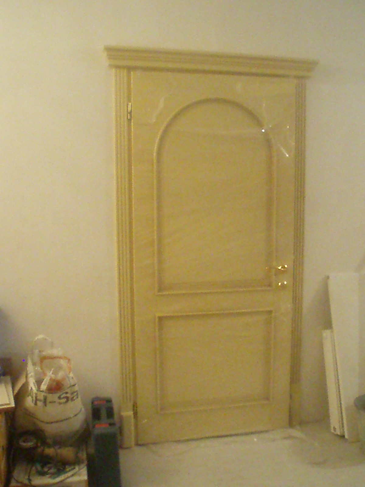

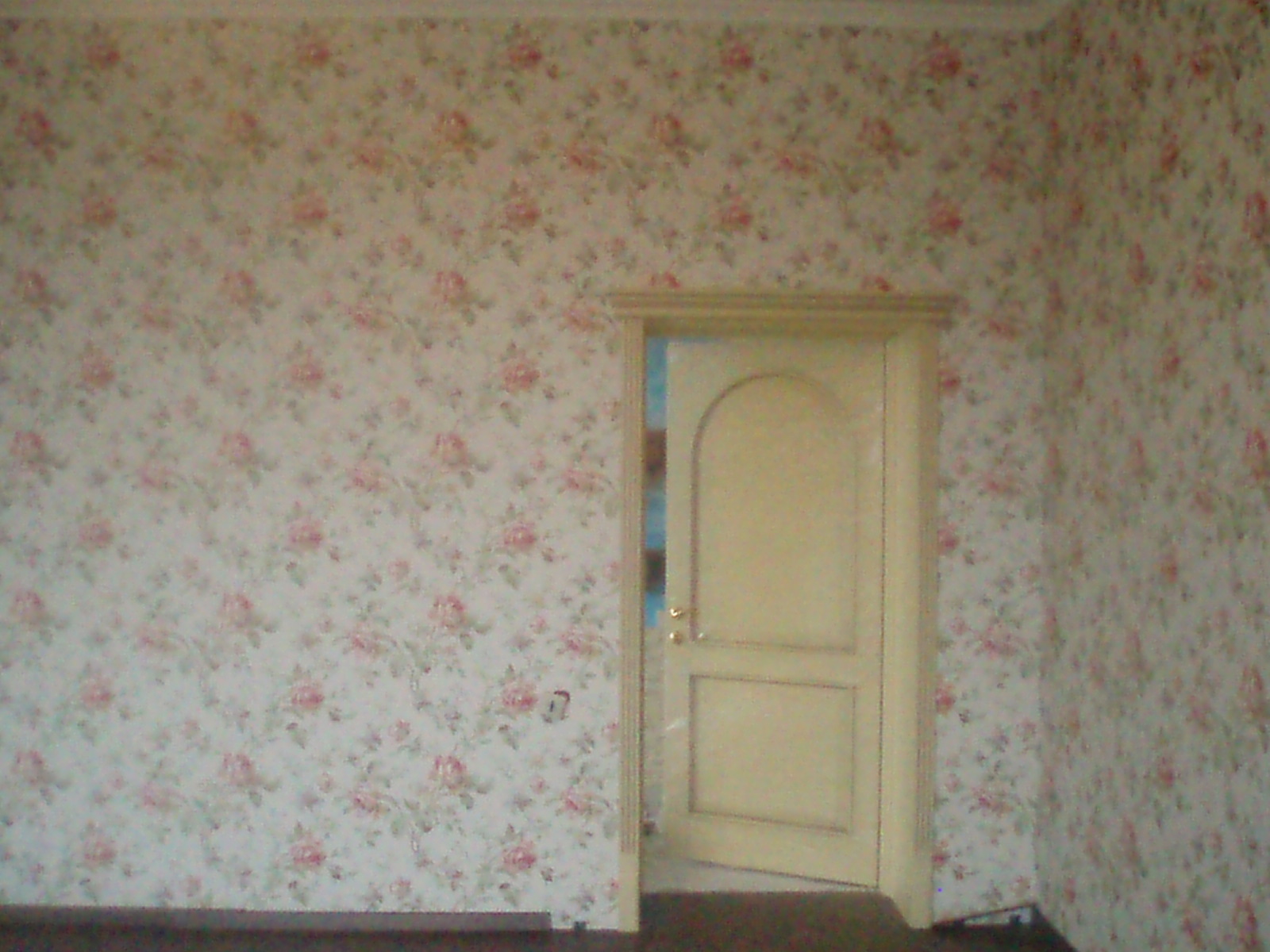

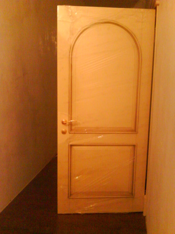

я взял себе из массива ясеня такие (кач-во не очень, снимал на телефон)
а где взял?
в буче есть изготовитель (точнее тут у них магазин, а производство где то в др месте)
могу дать контакт если интересно
красивые двери, а во сколько обошлись? можно контакты?
владимир 068 800 99 76
цену он Вам назовет - я брал у него еще много мебели, возможно цена была для меня специальной
мои обошлись 6000грн с фурнитурой\качество фото с телефона и двери еще в пленке\

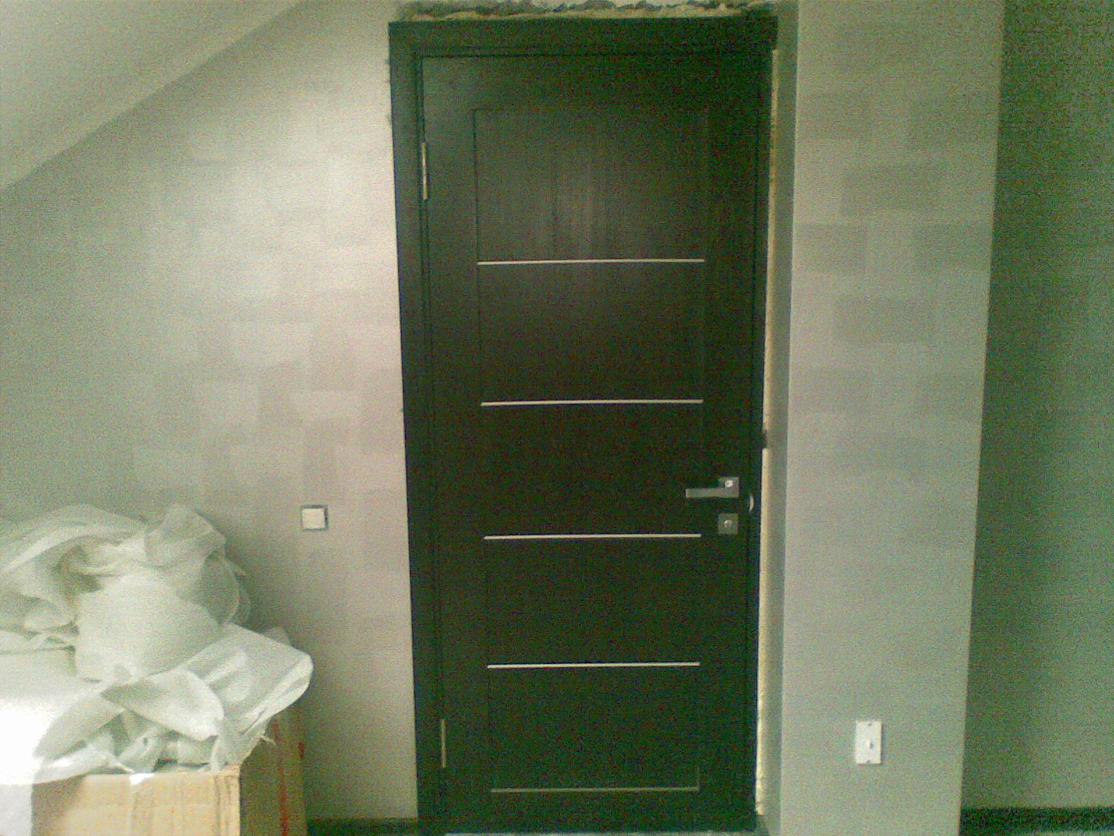

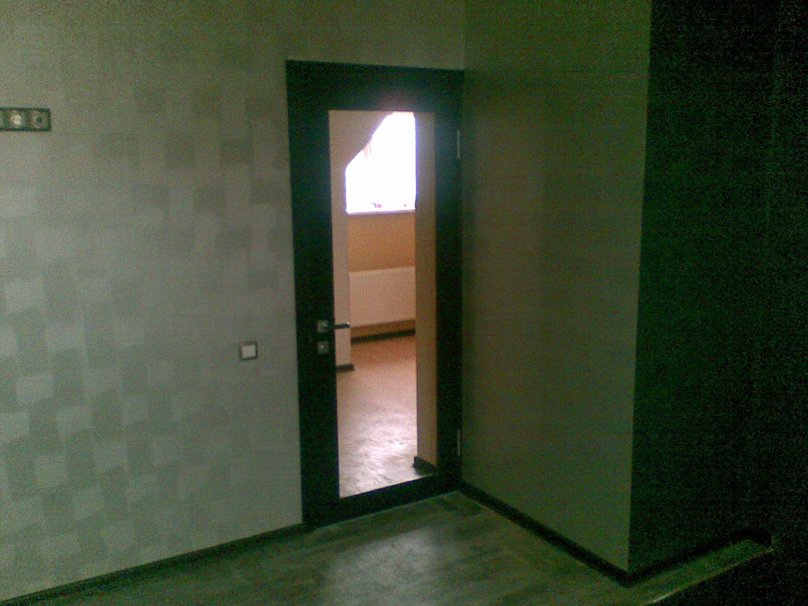

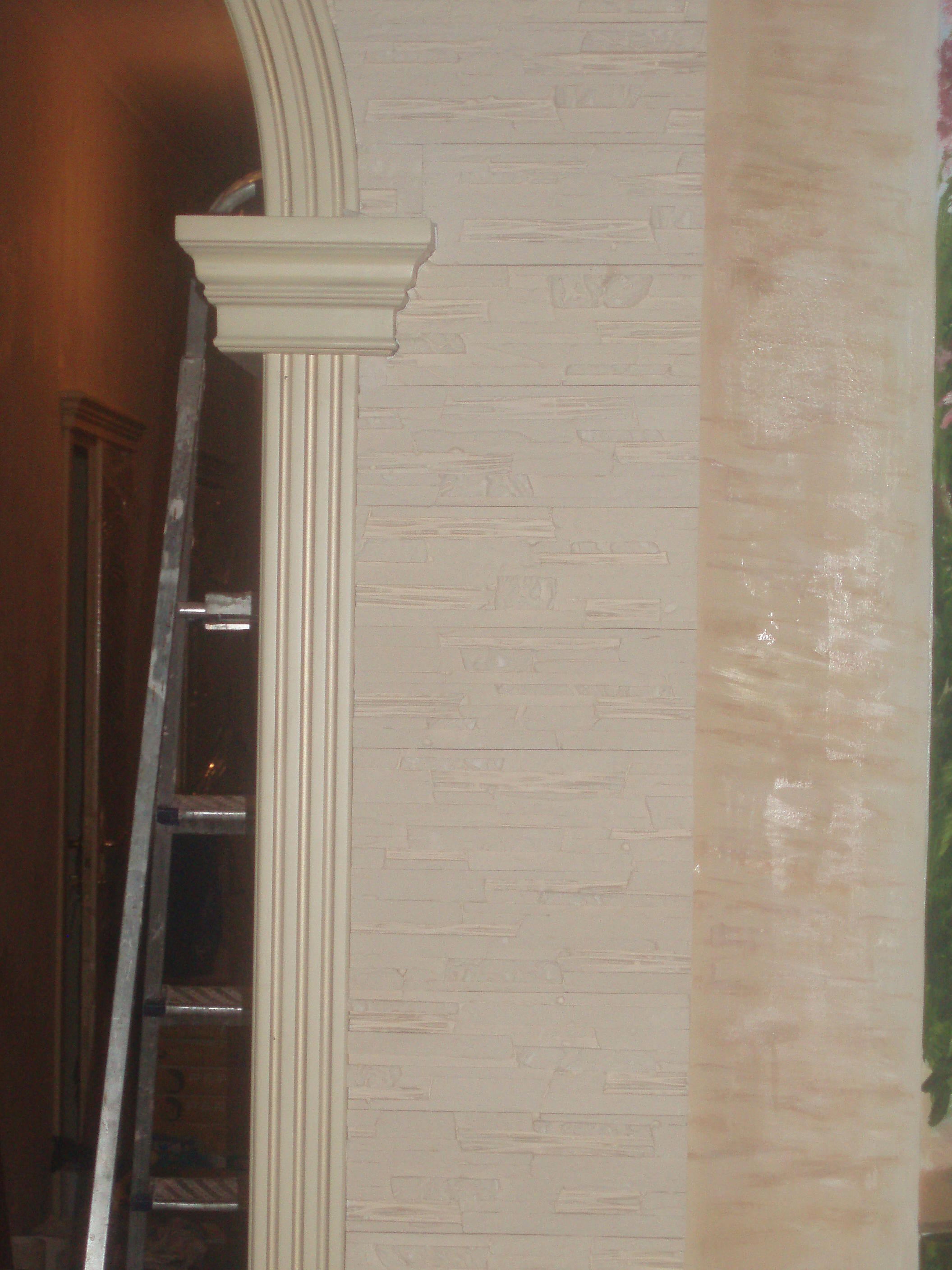

[ATTACH]64712[/ATTACH] почему мог?! мой заказчик там их и принимает(долгие ему лета):), а также их друзей....
Фантазия и возможности этого заказчика просто на высшем уровне! Молодец!
