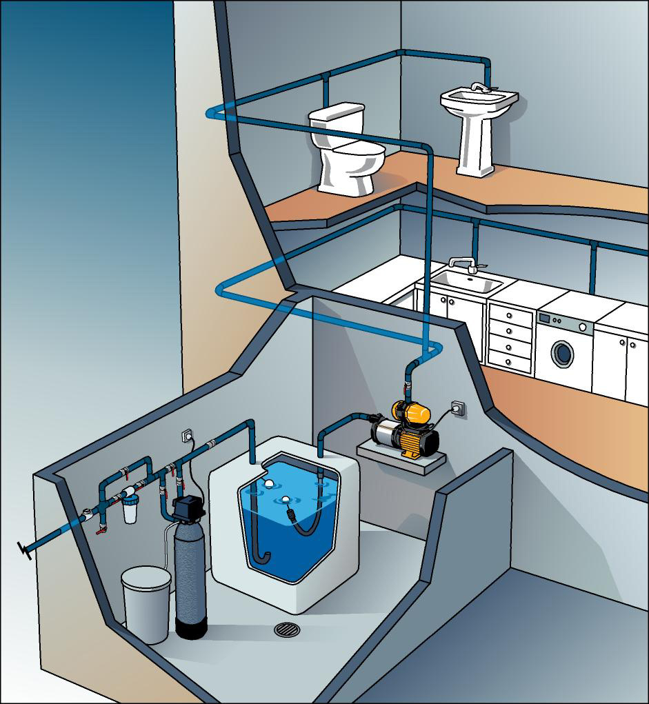

Буду ставить перед насосом бак:
d9d5cc9886e5.jpg' alt='d9d5cc9886e5.jpg'
Пока не очень пойму принцип работы- вода из центр.водопровода наполняет бак,и из него насос сосет воду и направляет к потребителю.
У меня насос Pedrollo JsWM 10 MX. 90л/мин!
А если центр.водопровод не будет успевать наполнять бак водой? Откуда насос будет качать? Сгорит?
Бак планирую 400л.

У Вас в баке нарисована груша она будет защитой от сухого хода, воды небудет в баке она не даст питания на насос и он не сгорит, Вам необходимо прощитать как быстро вода будет наполнять бак и как Вы будете ее использовать возможно Вам надо увеличить обьем.
Куда подключать этот электр.поплавок(защиту от сухого хода)?
На разрыв питания насоса.
Поплавок опустился - насос выключился, поднялся - включился, но есть минус - ход поплавка, пока поднимается до включения - воды нет.

Так я и ставлю бак дополнительный,чтобы насос РЕЖЕ включался!
Ёмкость или г/а? Если г/а , то 25 л с головой
Насос с ГА на 24л.
Хочу емкость
так ёмкость безнапорная, насос будет реже включаться если поставить г/а больше.
Видимо Вы правы! Я думал,если поставлю емкость,то у меня насос не будет сосать из водопровода всякую грязь и реже включаться.
Примерно так.
Примерно так.
Ну,да и я так думал сделать! Но здесь насос видимо включается каждый раз при открытии крана. Да?
Да, но можно после насоса добавить ещё г\а. Тогда период до включения увеличится.
