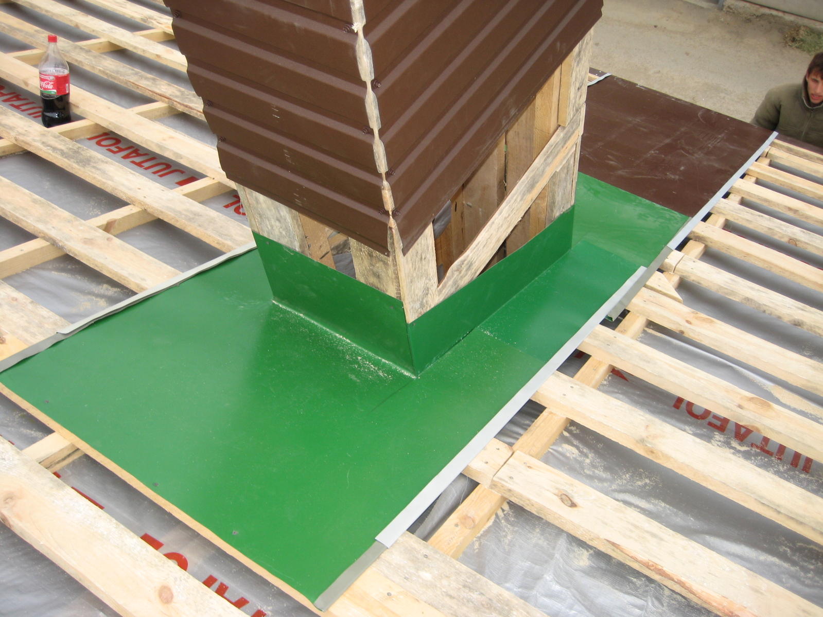

Извините, отвлекся от темы, древу стропильной части строения надобно быть подальше от покрытия строения, в данном случае м/ч. Тобишь правильно колотить мембрану/гидроизоляцию обрешеткой+контробрешеtкой обеспечивающую вентиляцию вашего покрытия крыши снизу (сквозняк м/ч) ... Я так думаю, иогет не правильно выражаюсь ;)
Я полностью с этим согласен :) Но на момент начала монтажа МЧ было вот так. Без контробрешетки. Об этом проколе я знаю и решил его не исправлять. На старте темы вопрос касался исключительно самой МЧ :)
Вернусь к вопросу, нет контробрешетки, это минус, есть м/ч, это тоже минус. Мое мнение ...
В смысле? То, что саморезами дополнительными прикручено? Или минус в том, что в принципе положена МЧ? Нипанятна. :)

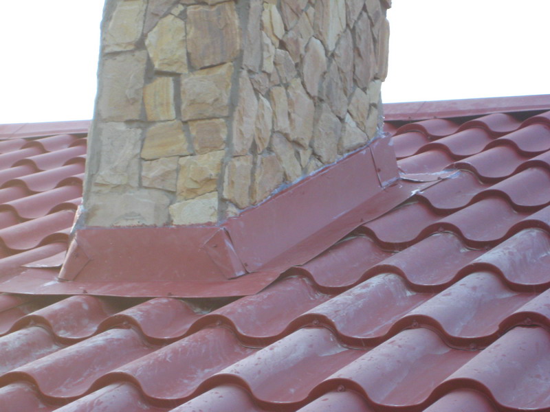

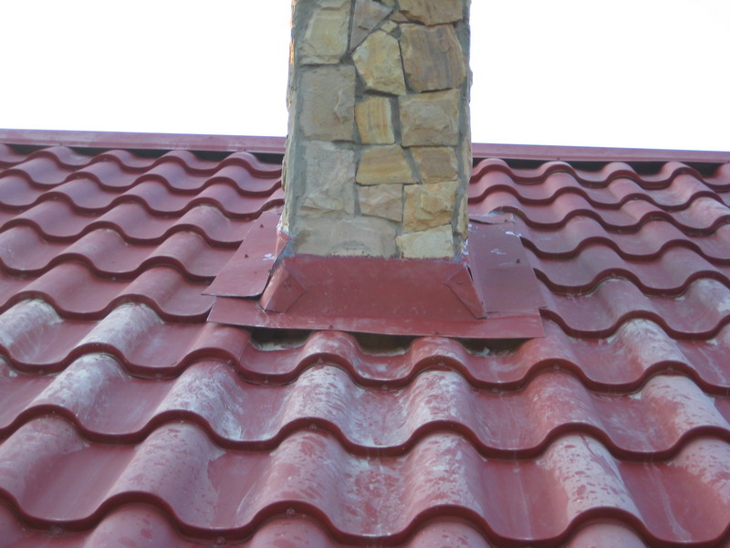

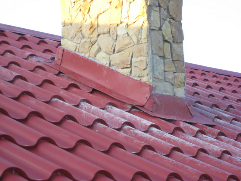

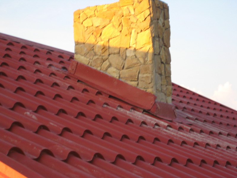

ААААААААА!!! Посмотрите на этот ужас. Приехал принимать работу и О..УЕЛ!!! Вот что с ними за такое сделать?
Всё время, пока я, икая, смотрел на это говнопримыкание, "творцы" убеждали меня, что "усё нормуль! так и должно быть!".
У меня просьба, может кто-то накидать фотографий с изображением того, как ДОЛЖНО БЫТЬ? :)
Можете глянуть вариант решения у меня в альбоме.
Я правильно понимаю, что при обводе трубы обязательно используются и наружные планки примыкания (над МЧ) и внутренние (под МЧ, для отвода воды)? Т.к. мои "зодчие" под МЧ ничего не подкладывали.
Жесть.
Не принимать работу ни в коем случае! Ни копейки!

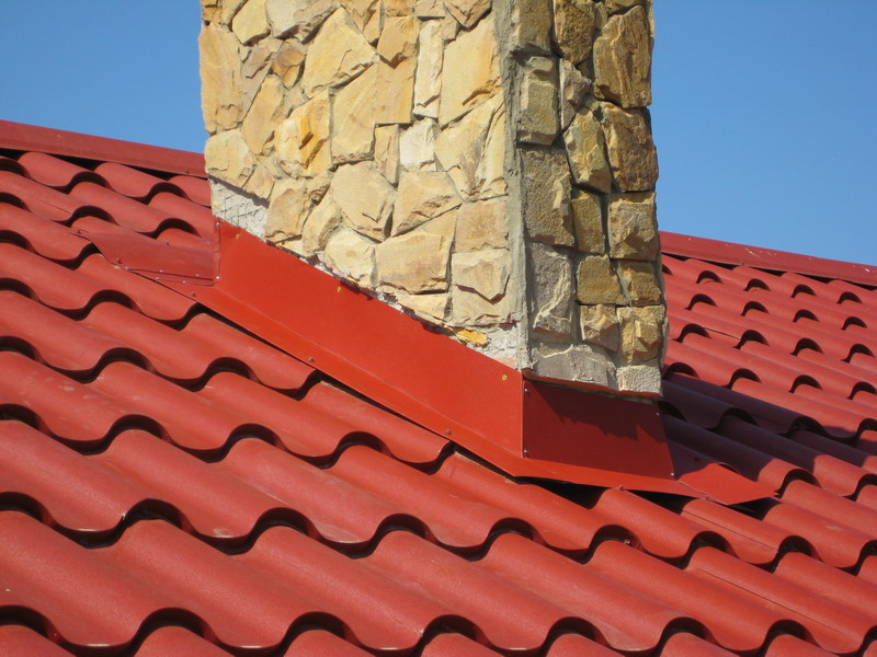

ДОЛЖНО БЫТЬ
Есть 2 способа:
1. Подкровельный рукав + рабочий фартук. Сверху планки примыкания в качестве декора. Удобно тем что не требует раскроя листов под шахту. См. фото.
2. Планки примыкания (наружные) заводятся под вышележащий лист. Нижнего рукава нет. Данный метод требует заранее выполнить раскроя листов (для листовой м.ч.) Фото нет.
Оба варианта одинаково хороши.
В данном случае, однозначно, демонтаж всех испачканных листов и замена новыми.
лечить по фото, дело не благодарное но все же,
1 ) я в упор не вижу контробрешотки, невижу и усе тут...
Полностью согласна с Руф.
Примите мои соболезнования,Mitka:cry:
Мой Вам совет, не принимать у кровельщиков работу, а заставить сделать заново за свой счет. (Надеюсь Вы с ними хоть какой-то договор подписывали? Если нет, то... :( )
Фартук вокруг дымохода - это просто ужас:shock: Лужи на чердаке гарантированы! Боюсь переделка этими "бракоделами" только одной части кровли (дымохода) не спасет вашу кровлю.

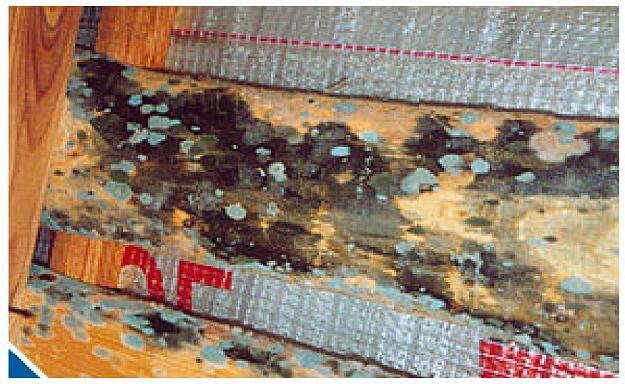

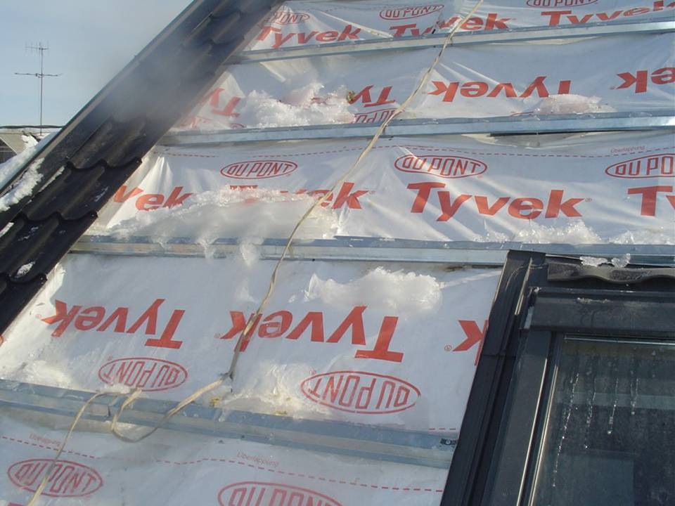

Обрешетка и гидроизоляция никуда не годится. Без контр обрешетки вы получите приблизительно такой результат, как на первом рисунке .
На этой кровле даже очень хороший гидробарьер (мембрана Tyvek) не спас ситуацию - отсутствие контробрешетки, а соответственно нормальной вентиляции.
В вашем случае, при деревянных конструкциях вы получите , не сразу конечно, но такой результат, как на рис.2.
Потом переделывать будет гораздо дороже!!! потому как прийдется менять ВСЕ!!!

Оставить обрешетку в таком виде, как есть, было моим решением. Чердак нежилой и неотапливаемый, доска и стропила пропитаны трудновымываемым антисептиком Сенеж, поэтому, считаю, лет на 10-15 этого хватит. А к тому времени планируется сие сооружение переделать под подсобное помещение, а для ПМЖ построить полноценный дом :)
А посему переделывать будем только примыкание к трубе. :)

Продолжаем насиловать кровлю. Переделали примыкание. Внутрь трубу дымохода обмотали алюминиевой гофрированной лентой на битумной основе, снаружи сделали декоративное примыкание. Ну так... нормально вроде.

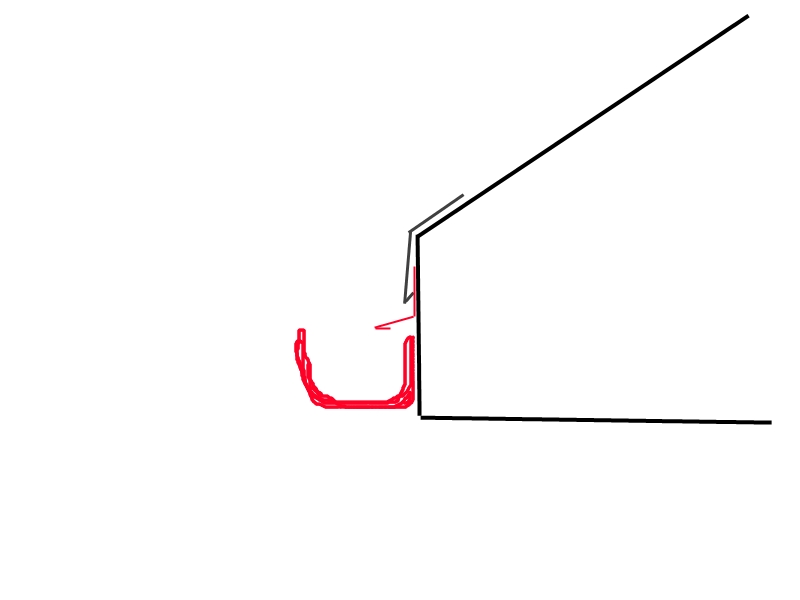

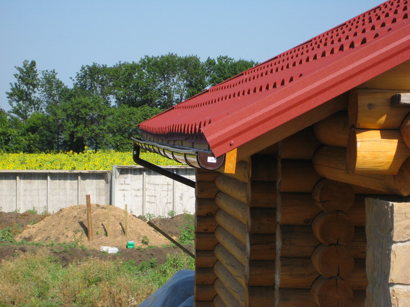

Вылезла ещё одна проблема. Из-за того, что прилепили лобовую доску, и разместили желоб слишком низко, слабый дождь "подлизывается" под капельник и попадает между желобом и доской. Что делать: новый, более длинный капельник или приподнять желоб ближе к капельнику? Ваши мнения?
Снять МЧ,выровнять плоскость по карнизу,по новому установить капельник и МЧ,поднять желоб,что бы установленный капельник заходил туда!!!
Причём переделка за счёт бракоделов.
Если разбирать МЧ, то придется снимать всю. И выбросить бОльшую часть после этого. Я это по деньгам не тяну сейчас.
Выбирать приходится между:
а) поднять желоб
б) влепить новый, более длинный капельник.
Что выбрать?
Нереально. Их уже и след простыл. Переделывают другие люди.
а) поднять желоб
Что выбрать?
тогда а) поднять!!

Ув. коллеги!
По моему траблу какое может быть решение ?
1. снимать капельник, нижний гонт, резать дрова на 5 см., потом всё восстанавливать и будет счатье неизвестно через сколько и сколько денег за такое попросят
2. поставить накладные крепления водостока, жолоб и просто выгнуть капельник в него
3 ...
помогите решить трабл ...
кровельщик вот он бегает, денег я ему немного должен ... но это не значит что он будет оплачить всю крышу ... посему советы повесь цену на него принимаются, но это и так будет сделано ...
вопрос как довести до ума ...
есть ещё одно решение ...
снимаем подшивку, лоб, режем аккуратно как возможно стропилы на 3 см. оставляя гидроизоляцию и обрешотку целой, лепим обратно лоб и подшивку... у нас появляются наши недостающие ~2-3см, берём накладные крепления и лепим водосток ... но возникает вопрос, не низко ли будет в таком случает сидеть водосток, учитывая что он будет ниже на толщину решетка+обрешетка, т.е. кажись 30+20мм = 5 см... или около того ...
