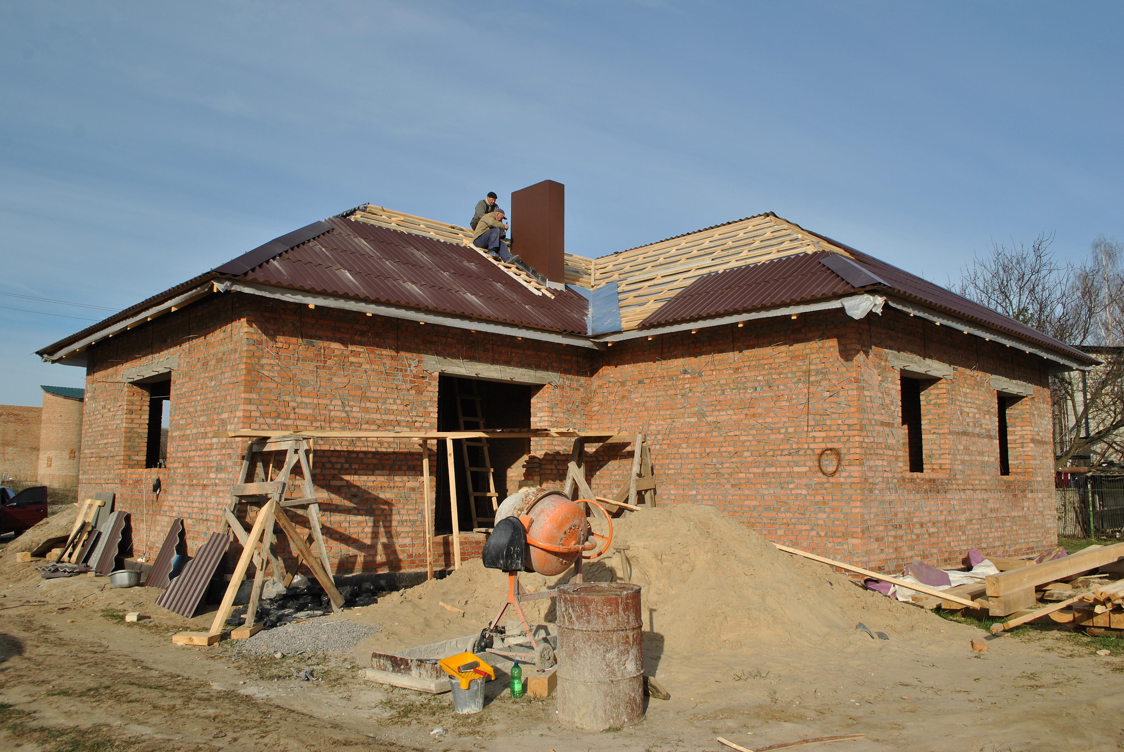

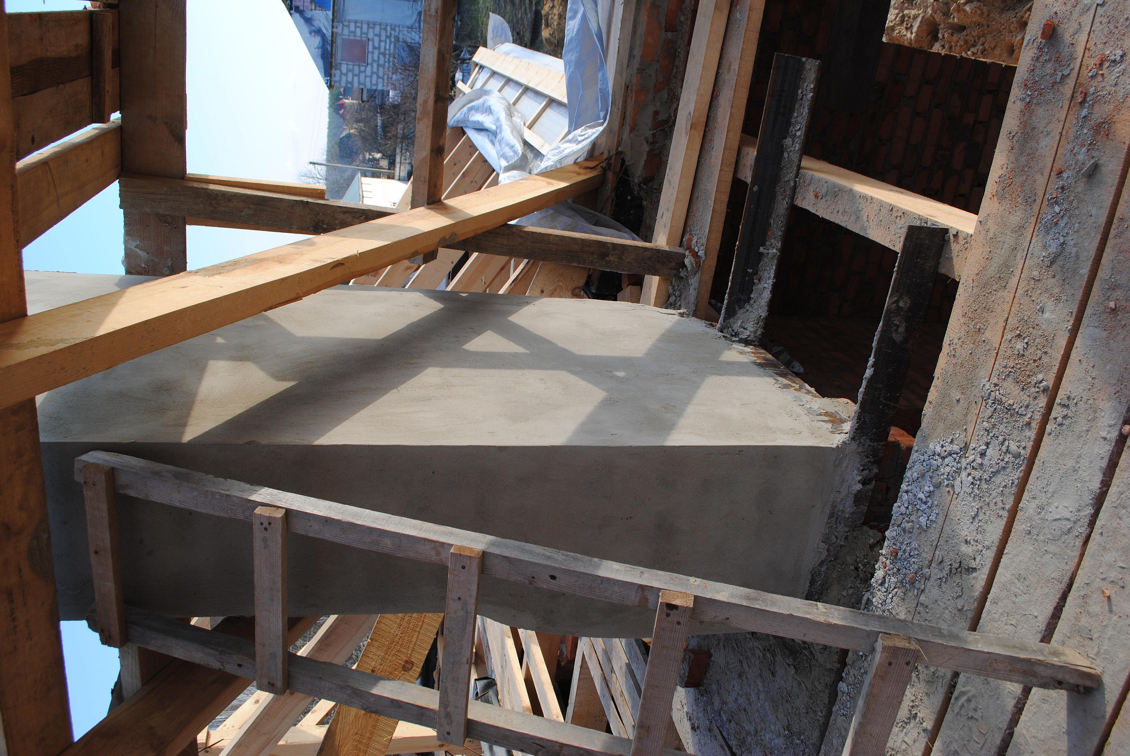

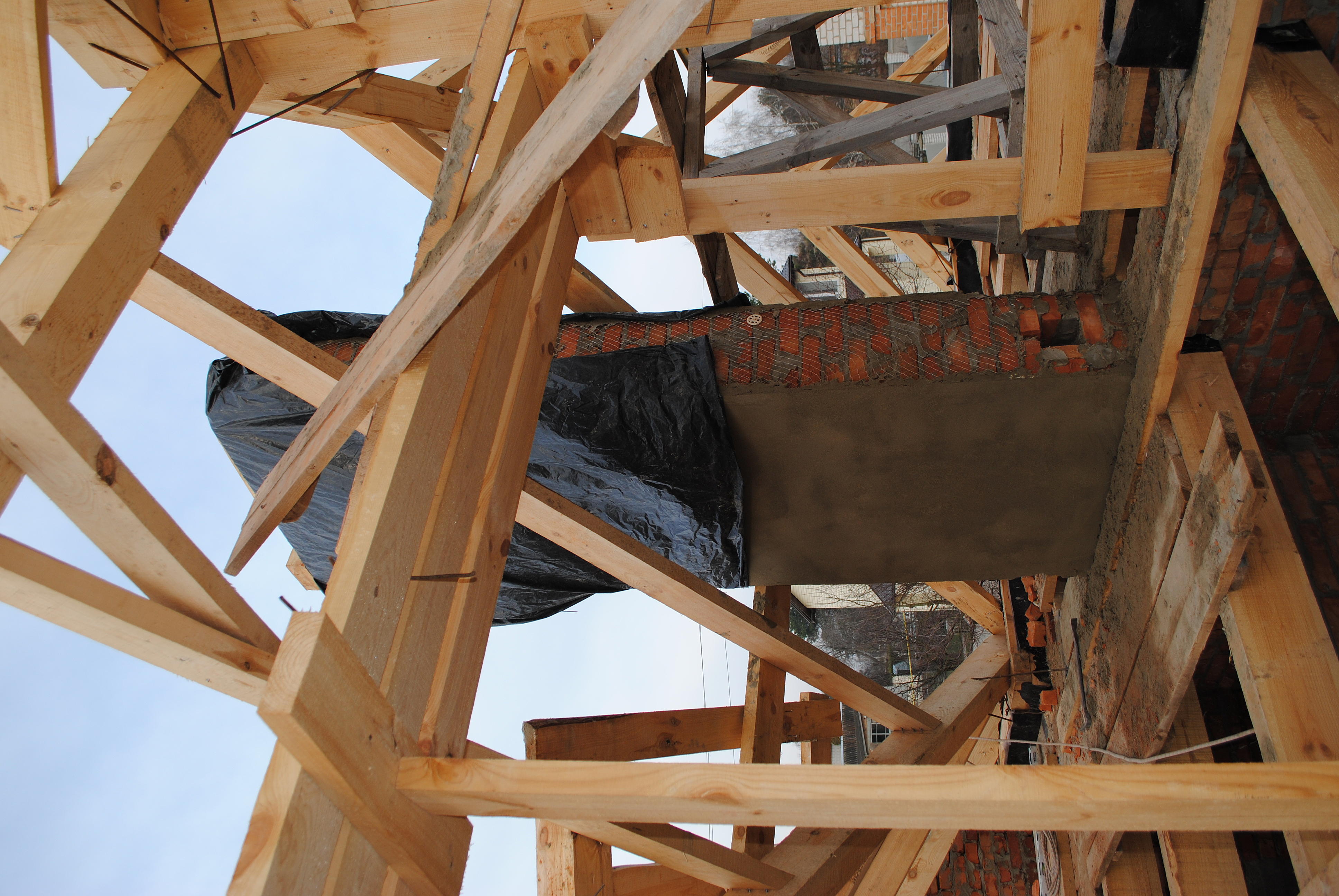

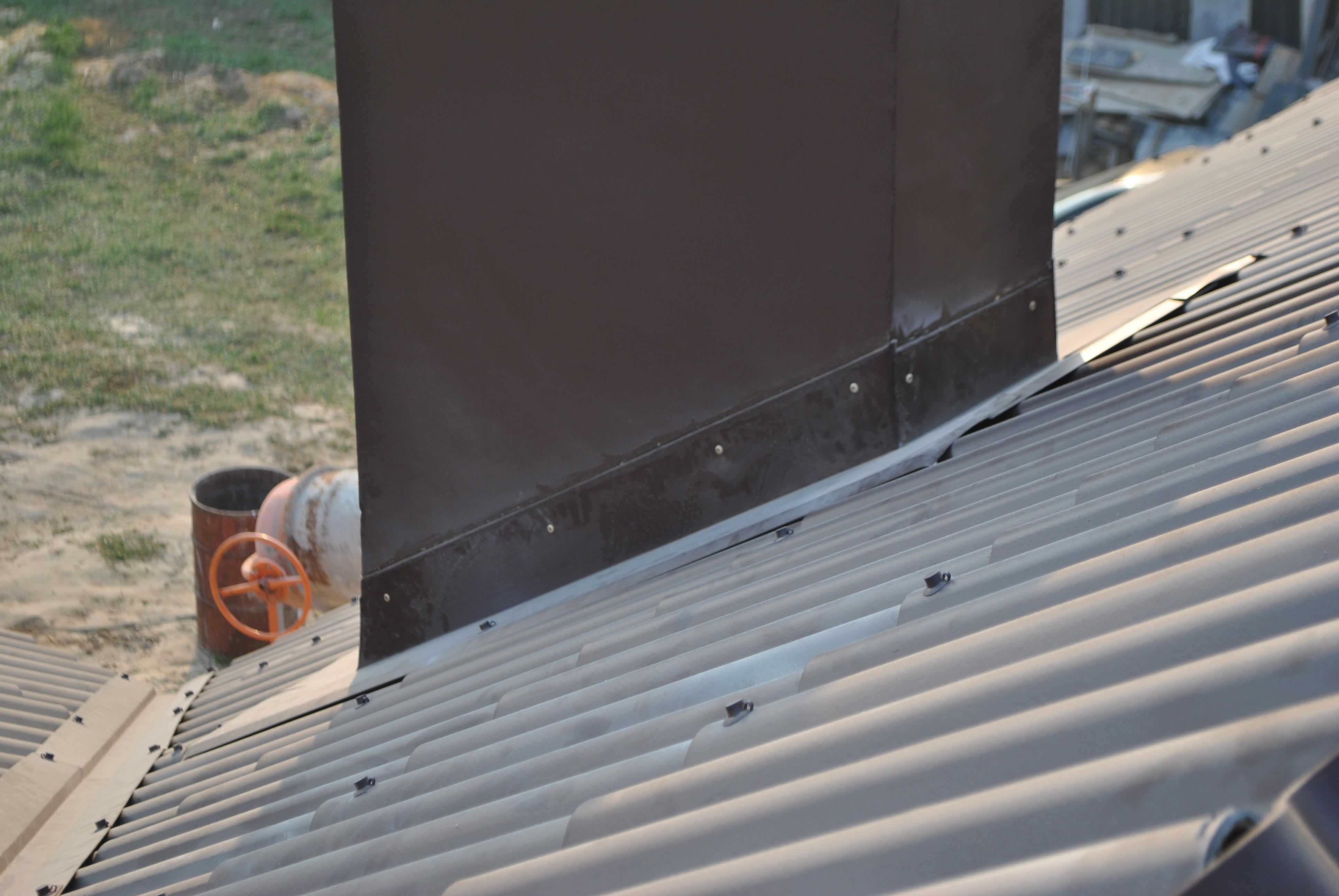

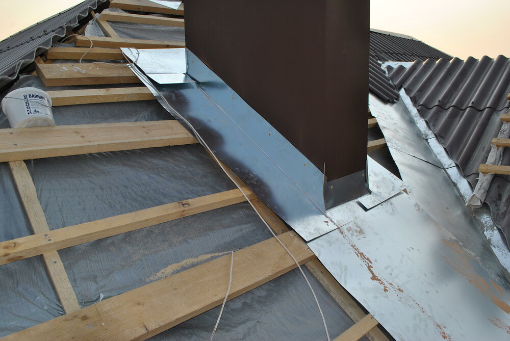

Komaha Опубліковано: 10 травня 2011 Автор Поділитись Опубліковано: 10 травня 2011 можна ще схему проходу труби або детальні фото? як гідроізолювали? чим трубу фарбували? чим плануєте підшивати звіси? дякую! розпитала трохи. Труби висадили на стіни шириною 1 цеглу. Трохи ризикований витвір мистецтва, але альтернативою були тільки оцинковані димоходи та вентканали, а це конденсат і невідомо чим оздоблювати, тому вирішили ставити з цегли. Одну трубу укріпили кутником 10м, з часом вона укріпиться каміном і димоходом, який підійде знизу. А іншу перев"язали з перегородкою. В котельні про всяк випадок поставили димохід під ТП котел. Також димохід заклали під камін. Його зробили частково з вогнетривкої цегли. Річ не дешева 5,2 шт. ( в епіцентрі взагалі 6грн/шт), але вирішили про всяк зробити. Що вийшло видно на фото. п.с. Щодо підшивки, то це залишили на майбутнє. Хочеться деревом. По дизайну саме те. Є ряд за і ряд проти. Поки максиму, що зробимо - це чорнову підшивку, хоча її робити теж не бажано, так як нема утеплення і невідомо ще, яке воно буде в кінцевому варіанті. але візуально будиночок дивися б значно краще навіть з чорновою підшивкою 2 Посилання на коментар Поділитися на інших сайтах More sharing options...

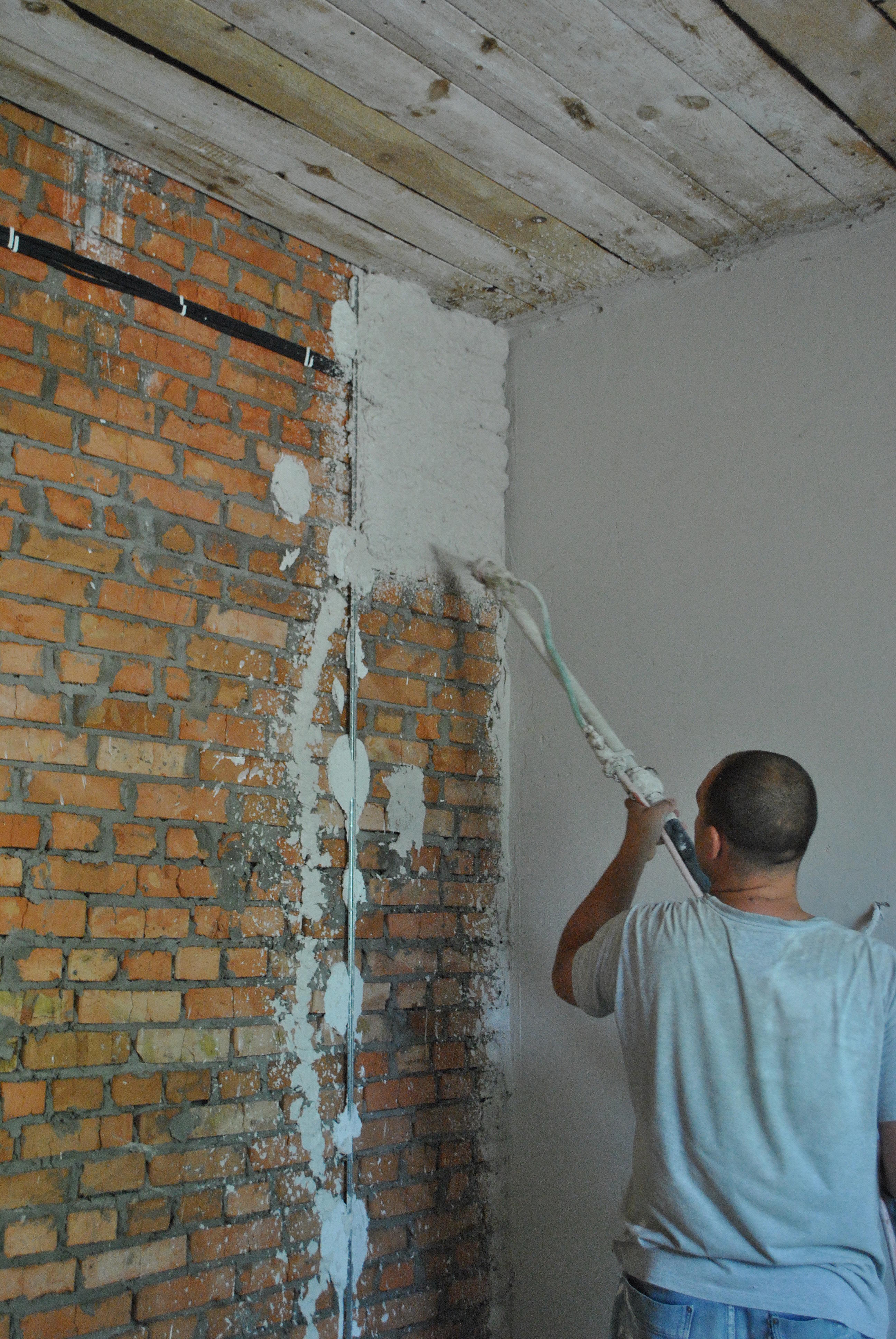

Komaha Опубліковано: 15 листопада 2011 Автор Поділитись Опубліковано: 15 листопада 2011 ну що ж, давно не писалося про нашу будову. суєта суєт захопила нас в свої тенета по самі вуха - назар будує, я бавлю малого за останні місяці багато зроблено, але значно менше ніж хотілося, бо думали, що в цей час вже заїдемо в новий дім, але не так сталося як гадалося. отож, після закінчення даху зайнялися штукатуркою. штукатурка у нас гіпсова, біленька, рівненька. під шпалери вже можна не шпаклювати, під фарбу потрібне незначне шпаклювання. потім залили чорнову стяжку. потім прокладали опалення і водопровід. все обійшлося біля 40000 грн. потім каналізацію (робили самі). потім залили чистову стяжку. електрику розводили самостійно під керівництвом професійного електрика. самостійно залили вхідні сходи і ганок, встановили підвіконники. вже покладений камін, але без облиццювання. робота обійшлася в 2000 грн. з каміном була справжня епопея, бо хотіли робити його самі, але згодом знайшли недорого майстра і забили. облиццьовувати будемо клінкерною цеглою, самостійно. навколо каміна плануємо зробити гіпсокартонні ніші в яких будуть книжкові полиці. це теж почали робити самостійно. зараз один з наших татусів-помічників кладе плитку в котельні. плитка і душову вже закуплена. а головне, ми вже з газом! минулого тижня зробили врізку. газ обійшовся в 10000 грн. завтра мають підключити котел і наш дім наповниться теплом. також почали утеплювати дах мінватою. я далеко і не бачу нашого будиночку, але назар каже, що він все більше набуває обрисів домівки. загалом, вся ця будова витягає і вже витягла грошей більше ніж ми сподівалися, але Бог дає нам сили і ресурси рухатися далі. зараз вже думаю про меблі на кухню. є ідея зробити меблі самим. зробити креслення, замовити порізку, змонтувати. не хочеться переплачувати. те що я бачу - це відстій за шаленні гроші. то нехай вже у нас буде відстій за малі гроші 2 Посилання на коментар Поділитися на інших сайтах More sharing options...

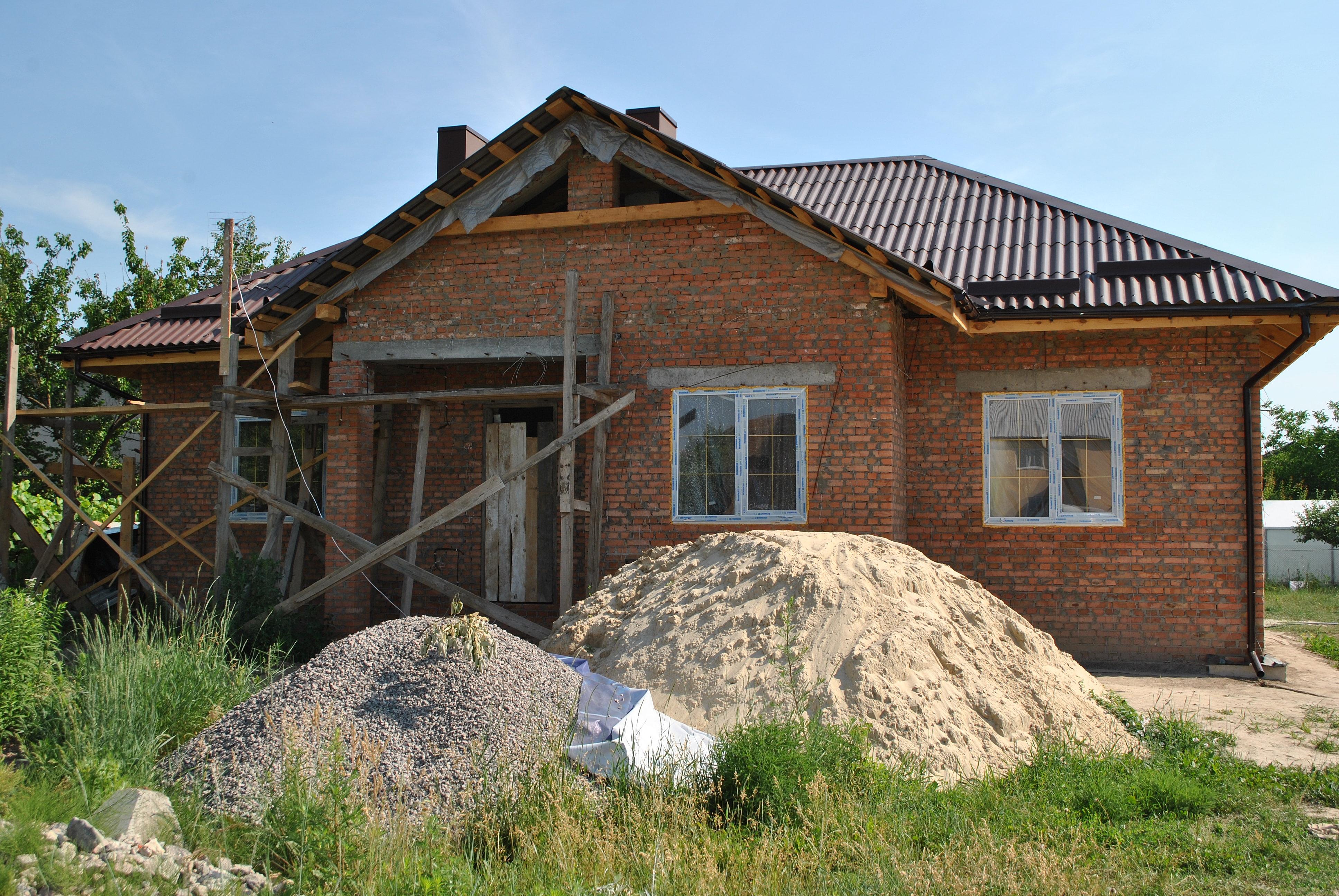

Komaha Опубліковано: 15 листопада 2011 Автор Поділитись Опубліковано: 15 листопада 2011 забула наші вікна показати. вікна з дверима терасними обійшлися в 20700 грн. робила компанія віконда, профіль бельгійський deceuninck. напартачили нам дуже з терасними дверима, але це окрема історія на яку зла не вистачає, опишемо окремо якось. фотка, правда, літня, може пізніше виставлю шось свіженьке. 1 Посилання на коментар Поділитися на інших сайтах More sharing options...

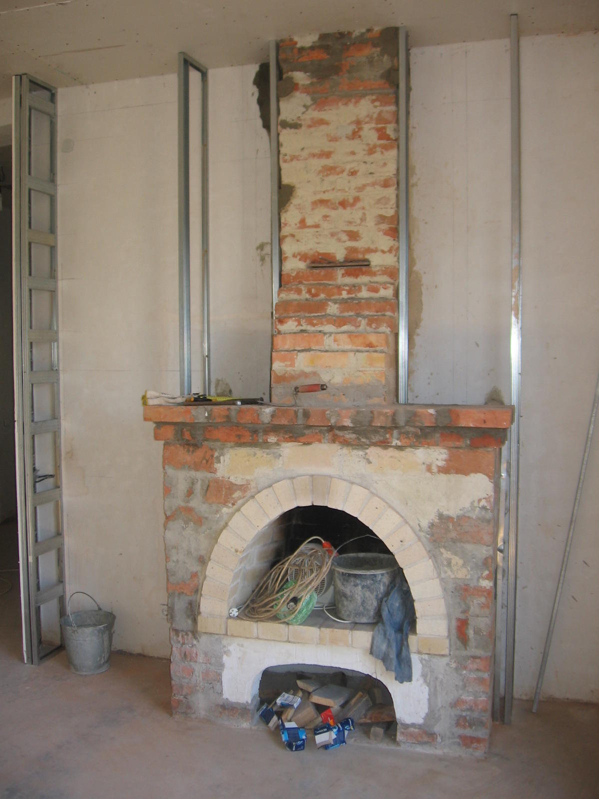

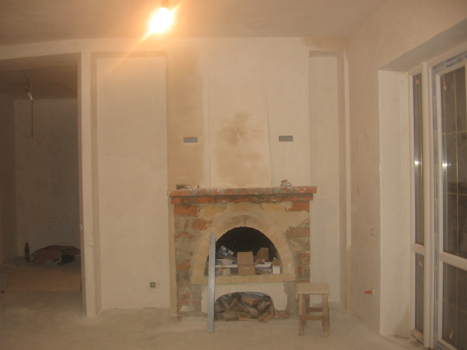

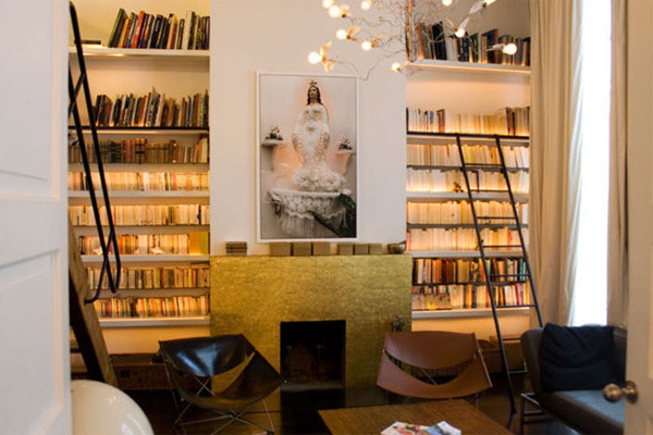

Komaha Опубліковано: 2 січня 2012 Автор Поділитись Опубліковано: 2 січня 2012 може комусь ще буде цікава ідея з поличками біля каміну, то ось фоточки. хотілося б щоб вийшло щось подібне. взято звідси (ссылка устарела) облиццювати камін хочу клінкерною плиткою ручної формовки. дуже тяжко вибирати декори на відстані, бо я зараз не в києві... і дуже хочеться, щоб все вийшло так, як задумано. Посилання на коментар Поділитися на інших сайтах More sharing options...

vegan Опубліковано: 10 січня 2012 Поділитись Опубліковано: 10 січня 2012 Не обижайтесь, но кажеться на гипсокартон в ниши вы сможете максимум стеклянные полочки смонтировать и без книг разумеется. Гипсокартон не расчитан под крепежи для книжных полок. Лучше было их из кирпича сделать... Теперь или переделать, или всю конструкцию полок, включая несущие из ДСП-дерева делать - тобишь ставить в них "книжный шкаф". Посилання на коментар Поділитися на інших сайтах More sharing options...

N.O. Опубліковано: 10 січня 2012 Поділитись Опубліковано: 10 січня 2012 Не обижайтесь, но кажеться на гипсокартон в ниши вы сможете максимум стеклянные полочки смонтировать и без книг разумеется. Гипсокартон не расчитан под крепежи для книжных полок. Лучше было их из кирпича сделать... Теперь или переделать, или всю конструкцию полок, включая несущие из ДСП-дерева делать - тобишь ставить в них "книжный шкаф". сам гіпсокартон має малу несучу здатність. Але ми під полички поставили закладні з профілів СД (інколи ставлять бруски або якщо щось серйозне, то ОСБ плиту відповідних розмірів), тому вагу книжок полички витримають аж бігом. я вас здивую мабуть, але на гіпсокартонні перегородки із заклданими вішають навіть меблі, телевізори і т.п. Посилання на коментар Поділитися на інших сайтах More sharing options...
