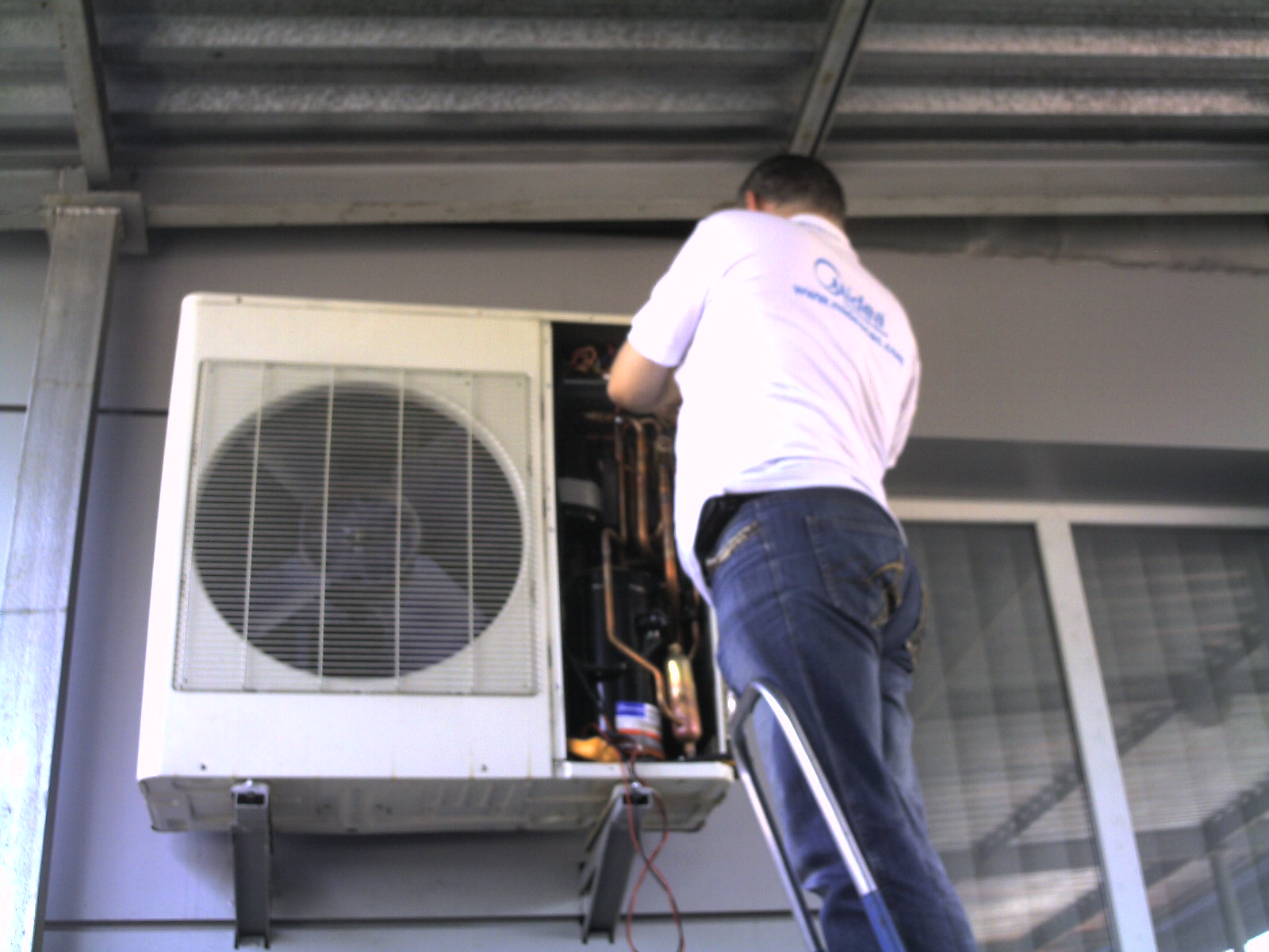

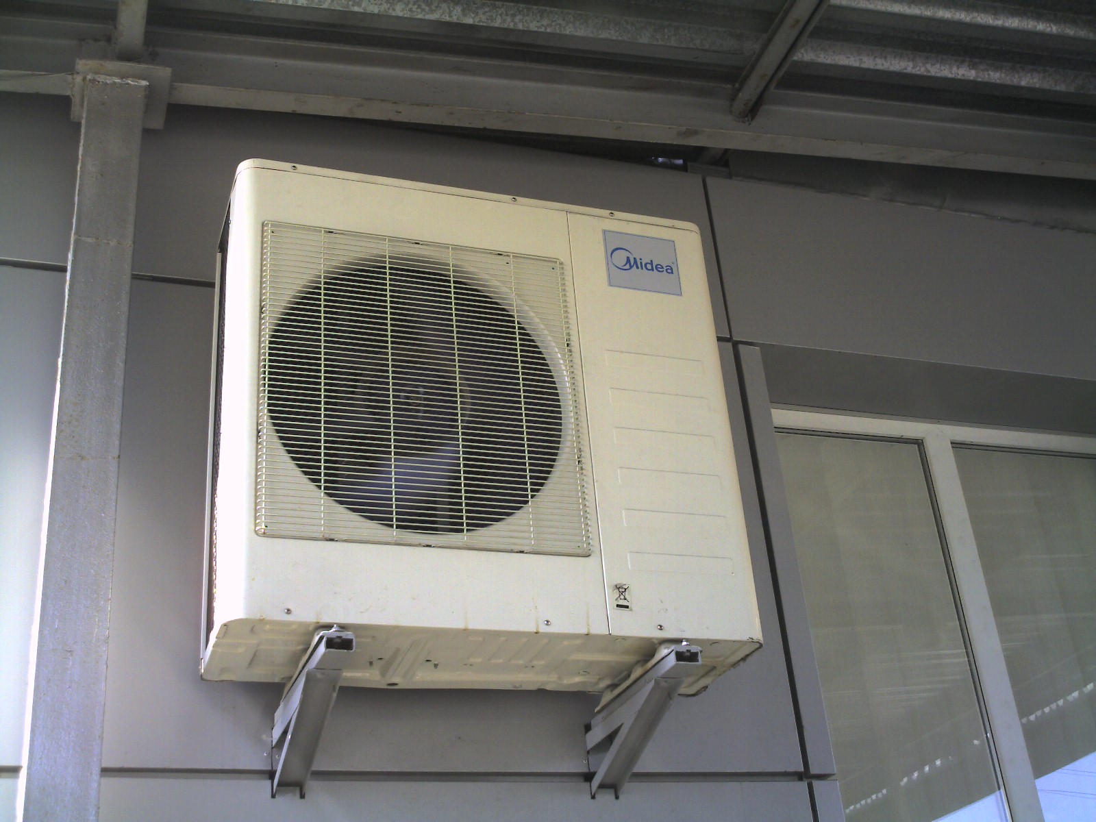

Установлен в 2008 году. Не охлаждал. Приехали для выяснения причины, диагностика и все такое. Накрылся какой то датчик. Фреона почти не осталось??? На следующий день привезли датчик, почистили весь блок, заправили фреон ( из мет. балона). Проверяли давление каким то хитрым манометром. Запустили. Покурили, за жизнь потрындели. Взглянули на часы. Снова проверили. Расписались в акте выполненных работ. Все го 900 грн по безналу с работой, расходниками.

Если с перезаправкой - то да, правильно. Если с дозаправкой (касается R22 только) тогда может чуть быстрее. Но тогда и оборудование должно добавится другое, т.к. дозаправлять надо на основании данных о перегреве фреона. НО НЕ ПО ДАВЛЕНИЮ НА МАНОМЕТРАХ.

Ну - если датчик полетел, то чего фреон ушёл, непонятно.... А за давление, я ж и говорю, нельзя привязываться к нему. Разное кол-во фреона в системе (объём) - при определённых условиях будет иметь одинаковое (пять же + -) давление. А для нормальной работы системы, объём должен соответствовать заданному.
