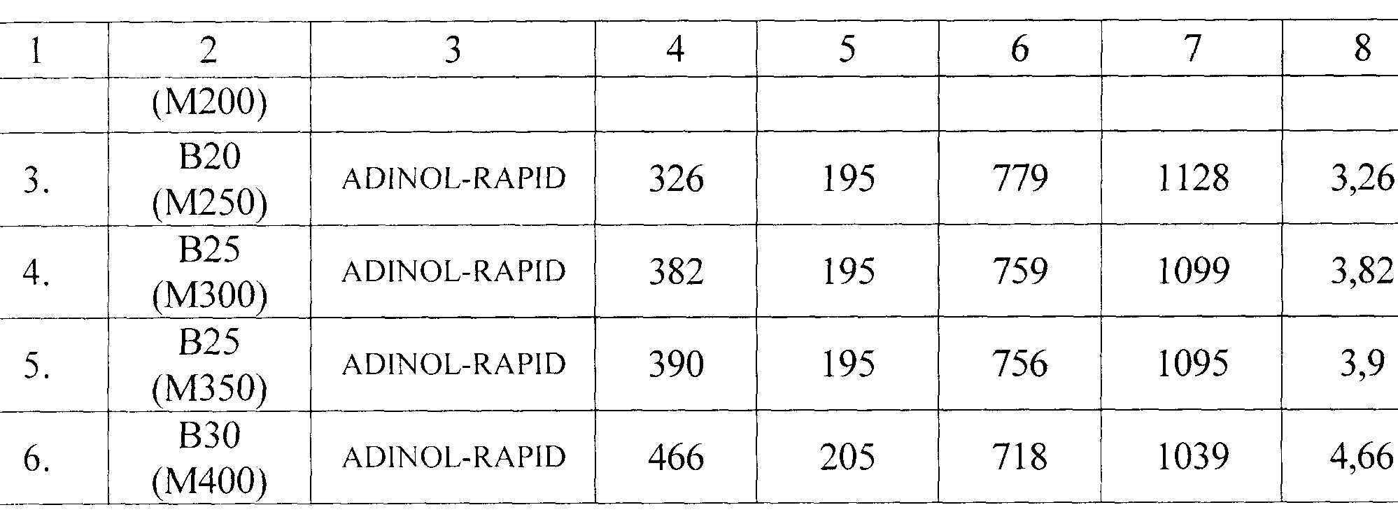

2. Для В25 в 1 куб бетона с пластификатором должны были сыпать не менее 340 кг цемента.
Для В-25 соотношение по весу цемент/песок/щебень: 1/1,9/3,7. Т.е. если цемента 340 кг то всего получим (1+1,9+3,7)х340=2244 кг. Не многовато? Обычно до 2000 кг.
Если я правильно понял то бетон привез Семеновский? Тогда поддерживаю Зиззага Удачи. Согласно технологии при разбавлении водой бетона теряется его марочность.
Соотношение компонентов обычно носит рекомендательный и ориентировочный характер. Там слишком много вводных.
Если следовать простой арифметике.

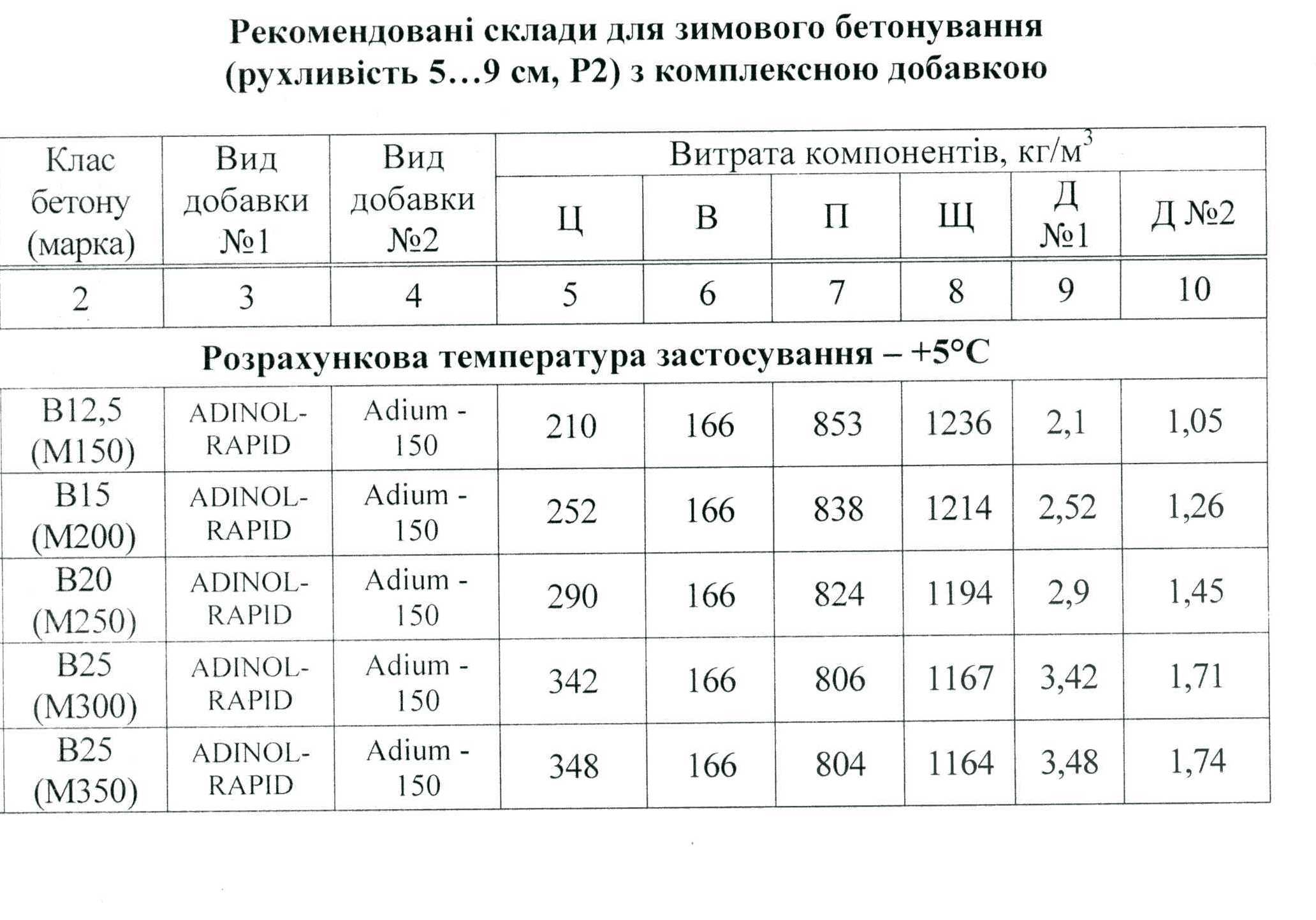

Внизу привел выдержку из протокола испытаний наших добавок.
И это для П2. Для П3 расход цемента выше, так как и воды требуется больше для получения нужной пластичности, но не переборщить с вц.
1. Без суперпластификатора Адиум-150
для В25 = 382+759+1099 =2240 кг (1+1,99+2,88 )
2. С Адиум-150
для В25 = 342 +806+1167 = 2315 кг (1+2,36 +3,41)

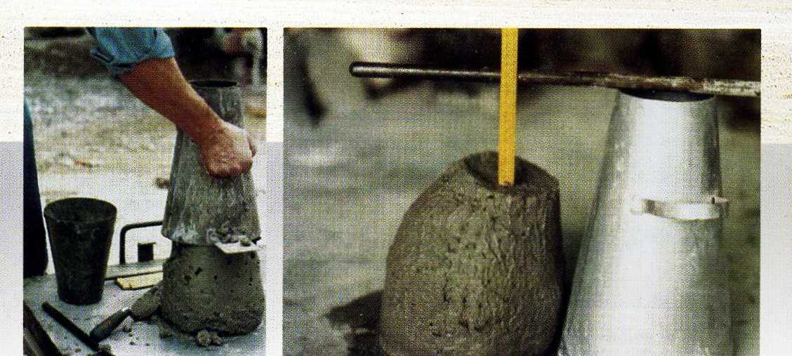

Как обещал ответ с Isomat.
Только что наш химик, который занимается разработкой добавок для бетонов и растворов, предоставил мне следующий ответ:
В описанном Вашим клиентом случае и на фото замечается расслоение бетонной смеси и разделение компонентов бетона.
Бетон, который заказал Ваш заказчик с завода класса В25, имел осадку конуса 11-15 см и, следовательно, был и так жидким. Если же это действительно было так, при добавке BEVETOL-SPL 0,35% осадка конуса достигла бы максимально 24 см, но никак не могло бы быть большей осадки конуса и расслоения бетона. Вероятно, что количество воды для затворения бетона было в количестве больше допустимого и начальная осадка конуса более 15 см.
В дальнейшем, рекомендуем вашему клиенту взять цилиндрические пробы бетона и замерить прочность на сжатие через 7 и 28 дней. В случае, если данная прочность является недостаточной , необходимо полностью удалить бетон с поверхности и провести повторное бетонирование.
Если же данная прочность является удовлетворительной, что должен будет подтвердить главный инженер, то работы по бетонированию могут быть продолжены.
В любом случае ответственность несет и бригада, выполняющая работы по бетонированию, так как перед бетонированием не была проверена подвижность бетона. Как правило бетонирование не проводится, когда осадка конуса выше 30 см.
Проводится только в случае, если бетон является самоуплотняющимся.
Относительно бригады объясню.
Там у них в Греции есть входной контроль качества бетона, поставленного на участок с завода. Берут небольшую пробу бетона из миксера. Основная характеристика - это подвижность (осадка конуса). Определение занимает 3-5 минут с применением специального конического "рупора" как на фото внизу.
