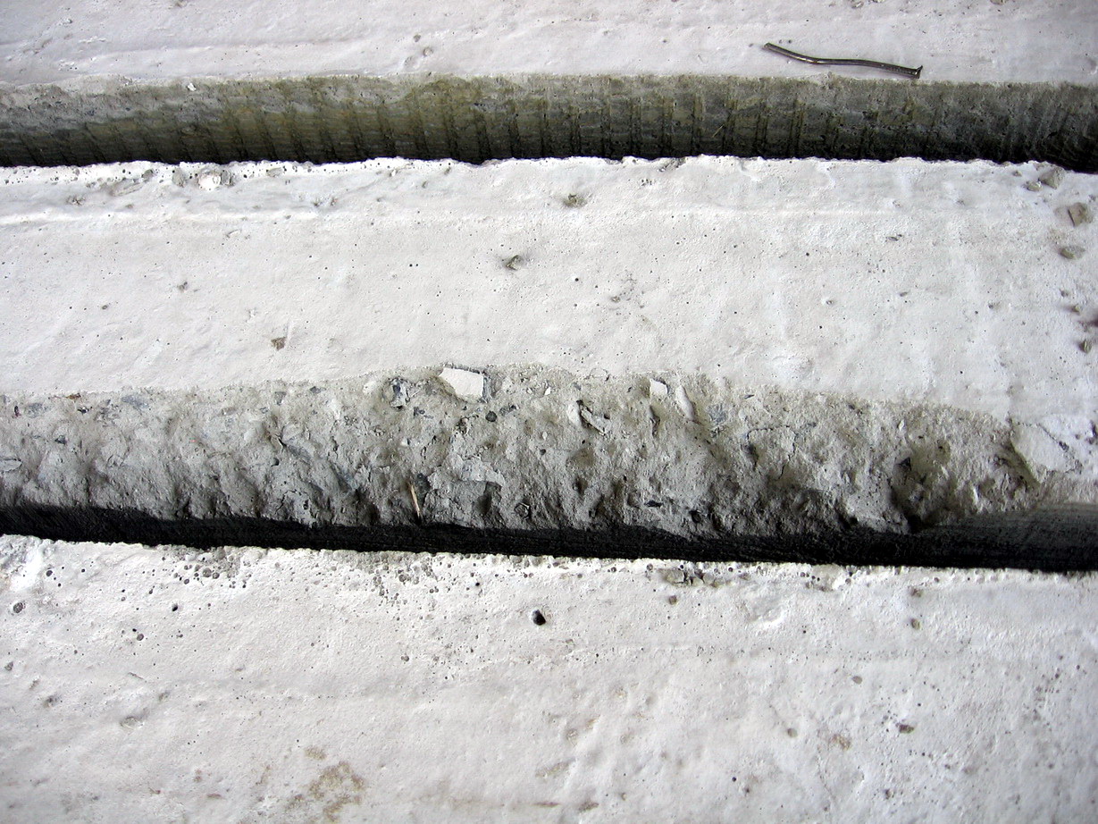

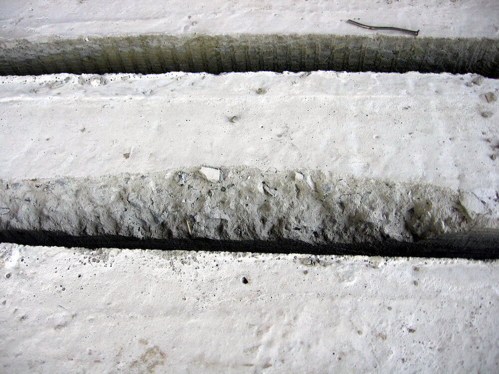

Иллюстрация: это перемычки залитые из бетона с последней машины... вот такая вот структура скола

Кстати, опять же по словам лаборанта - количество цемента нормальное, но нарушено соотношение песка-щебня в бетоне, песка слишком много в ущерб крупной фракции щебня (зная цены на песок и щебень - логика почему так понятна :)) Не было ли избыточным количество воды в смеси - лаборатория ответить затруднилась...
Такой вот П3В25 у господина Семеновского. :(

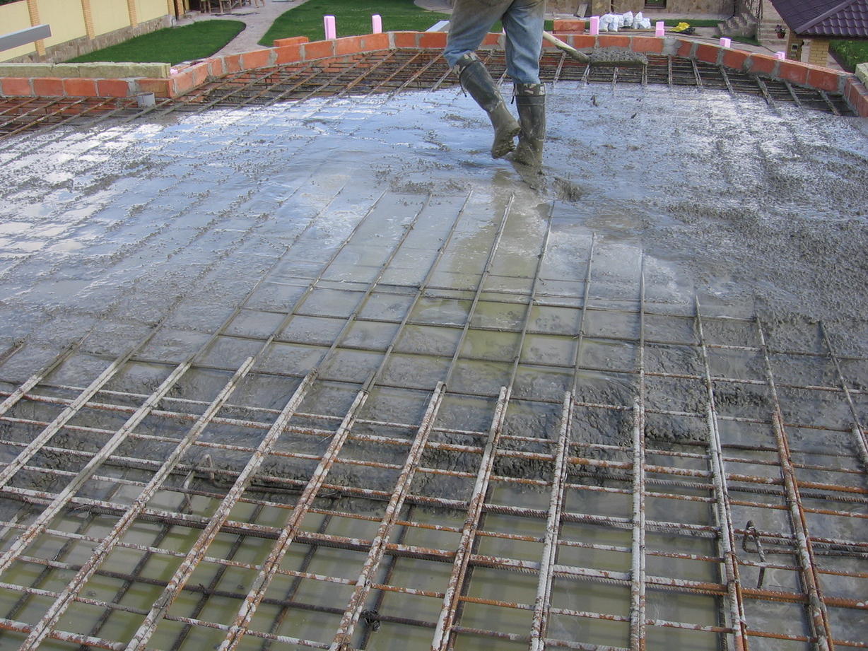

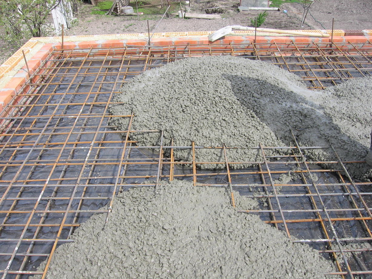

по поводу добавки Беветола в бетон Ковальской - он просто становится не П3, а П4 и больше ничего с ним не случается в отличие от Вашего.
На первом фото - бетон от Ковальской с Беветолом, на второй - бетон от Семеновского с тем же Беветолом.
