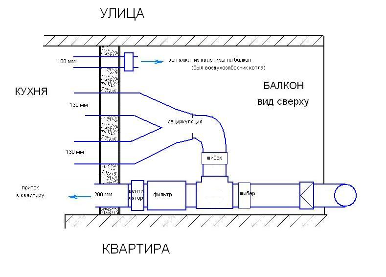

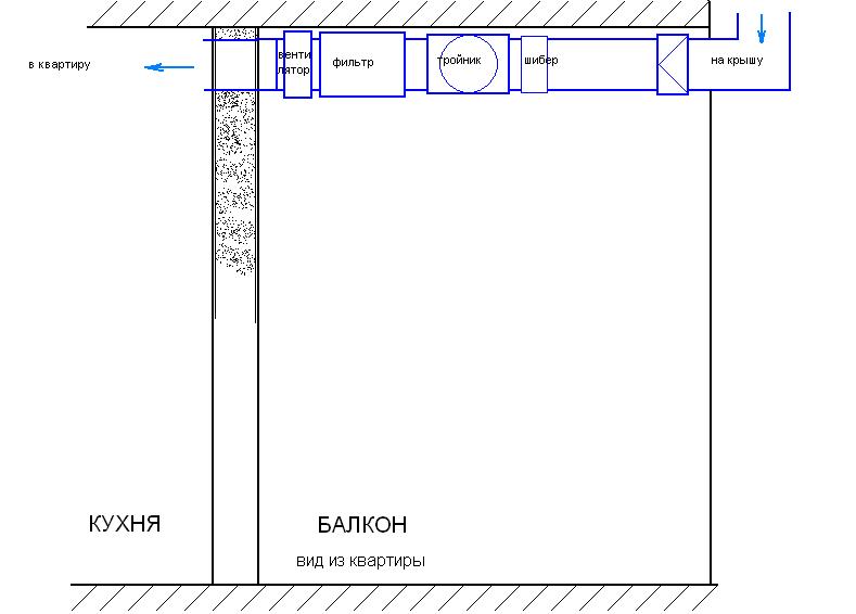

Утеплителя нет. Забор воздуха с конька крыши пятиэтажки. Потом оцинковка идёт по стене дома (4.5 этажа) параллельно водосточной трубе. Диаметр 200 мм.
Заходит на балкон под потолком. Попадает в обратный клапан, потом шибер и тройник рециркуляции, потом фильтр и вентилятор. Вентилятор торчит из стены квартиры.
Такой подогрев у меня есть круглый год, днём и ночью. Думаю крыша даёт небольшой градус и возле стены дома может быть теплее, чем у меня за окном, где наружный градусник. Ещё вентилятор слегка добавляет, а несколько метров трубы по квартире идут до канального градусника, но эти метры утеплены.

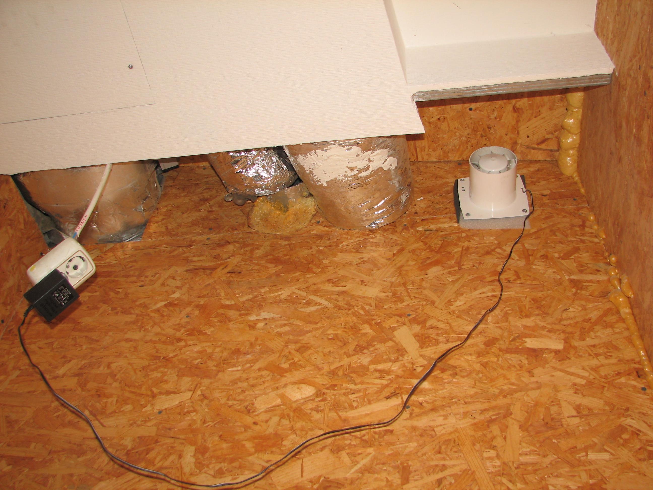

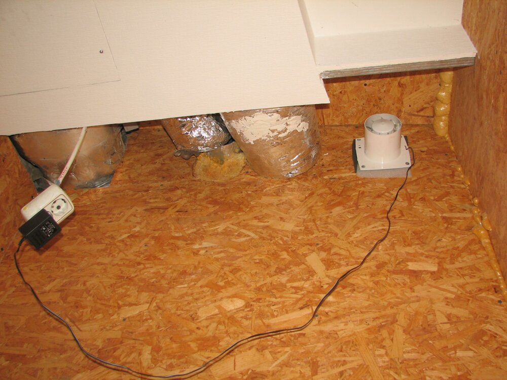

Вот схемка моего ввода в квартиру.
На фотке ввод в квартиру (фоткал снизу). В этом месте и планируется рекуператор.

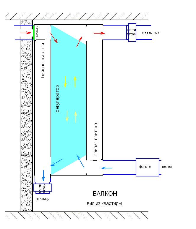

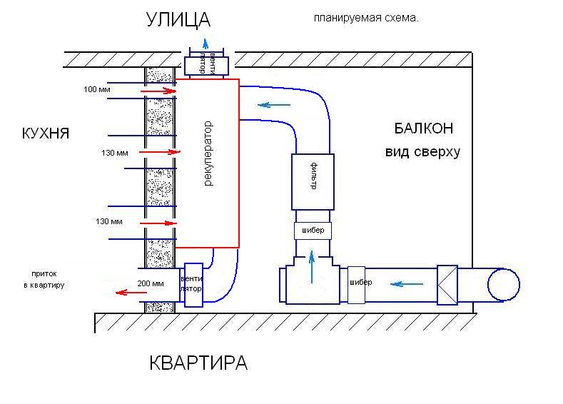

Совет нужен по форме короба для рекуператора.
Места мало, поэтому решил предусмотреть в самом коробе байпас.
Вопросы:
1. Какая геометрия перехода должна быть из коробки 650х100 в трубу 200мм ?
Обязательно плавно менять сечение и насколько плавно? На какую длину перехода я вылезу?
2. Будет ли работать байпас 650х100 или это слишком узко?
3. Какие есть замечания или вопросы?

А Вы REYDER,
обещали посмотреть на мою схему и подсказать чего-нибудь.
см. пост №95

не понял последний рисунок, зачем 2 байпаса?
дорого будет. Лучше ищите себе наружный блок от кондиционера + теплообменник вода-фреона и сделаете себе сплит-чиллер.
Так я так и собираюсь.
А как же я одним байпасом?
Гонять лишний воздух (пыль) через рекуператор не эффективно.
