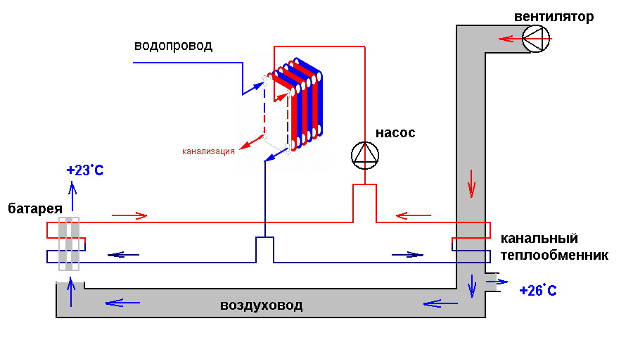

Вот ещё схема системы отопления-охлаждения.
Цифры даны на не самую большую жару. В самое пекло у меня температура воздуха после канальника +29, а после батареи +26
Вода при этом +26 (на выходе из пластинчатого теплообменника в канализацию), а в водопроводе +24-25.

Если можно, накидайте примерную схемку отопления с указанием где подключен воздушный нагреватель и промежуточный пластинчатый.

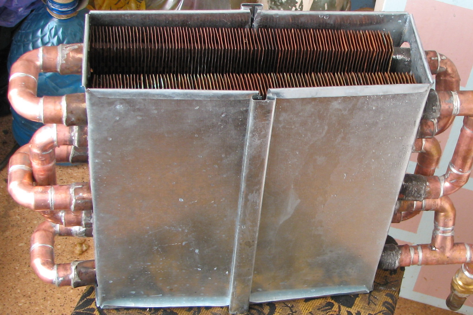

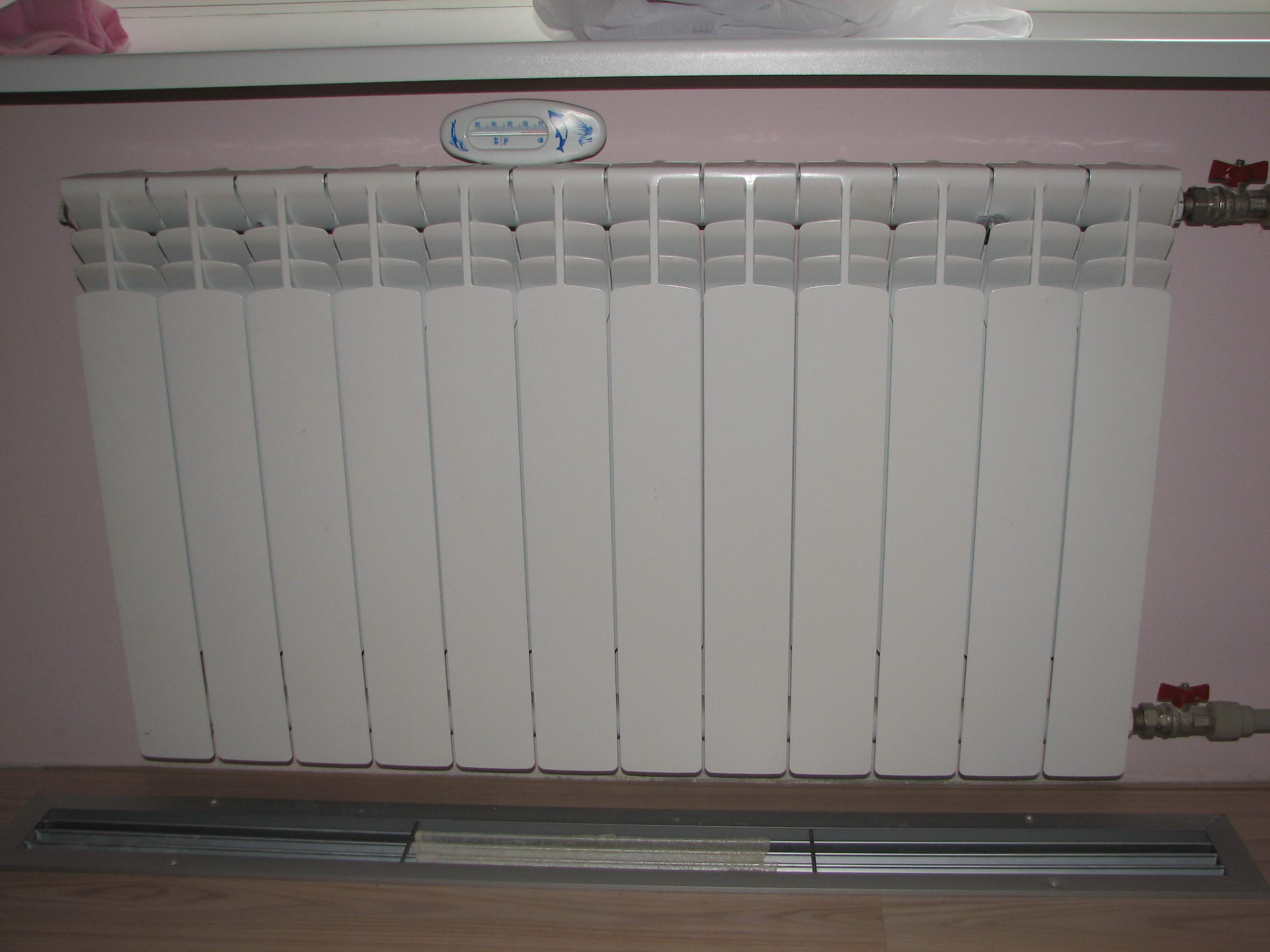

Вот, перезалил. Добавил радиатор и канальный теплообменник. Под радиатором видна решётка. Таких радиаторов с решёткой у меня два - по одному в каждой спальне. В студии, просто два радиатора без решёток, а приток через канал Ф=100мм, из стены на высоте 300мм от пола. Прямой поток на радиаторы не попадает.
На схемке стоят цифры снятые в самое пекло на половине нагрузки приточного вентилятора. Температура входящего воздуха (после крыши и вентилятора) около 40 градусов.

На высоте 600мм от пола установлен водяной теплообменник (есть на фотках), сразу после него, на высоте 300 мм от пола - приток в зал Ф=100мм (задумывался просто для перемешивания воздуха в зале, но сейчас даёт нормальный приток и охлаждение, дышать хватает).
Потом труба 300х100 уходит под пол и метра 3-4 идёт под полом, затем делает небольшой поворот на 45 градусов (в плоскости пола) и разъединяется на два канала 120х80мм (или что-то похожее), а через 10 метров они выныривают из под пола в спальнях под радиаторами.

и при работе чиллера (испаритель +15, конденсатор +30) ????
Значения температур написал с потолка, бо я не теплотехник.
В ТТХ компрессоров мощность по холоду тем выше, чем выше температура испарителя.
Поэтому я сделал вывод в пользу чиллера. Может мои доводы неверны?

Я хочу сказать, что у меня всё и так охлаждается, пока вода +20
при таком условии сколько вы в квартире получаете? 23?
Нет, у меня стабильные 24 градуса.
Но после 16:00 в спальнях (а они на запад) поднимается до +25
А если забыть жалюзи закрыть, то и +26 может быть, но это не надолго.
После 18:00 солнце заходит за соседний дом и температура падает.
