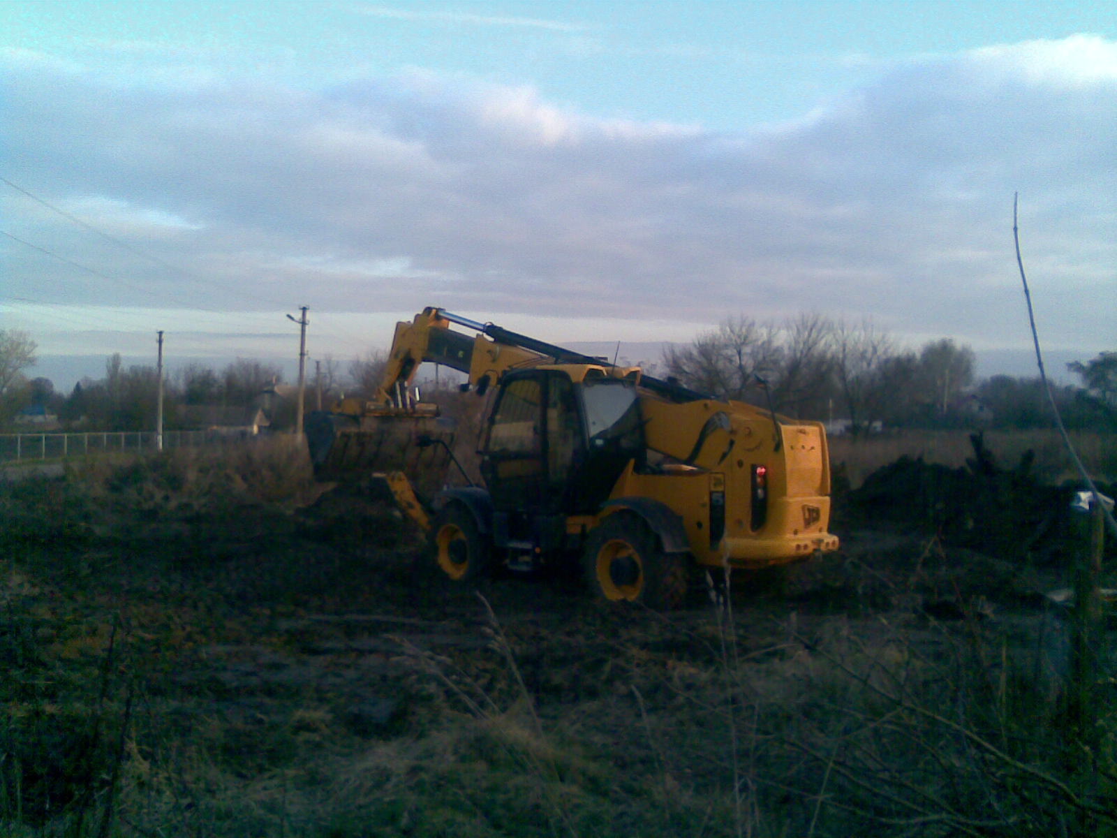

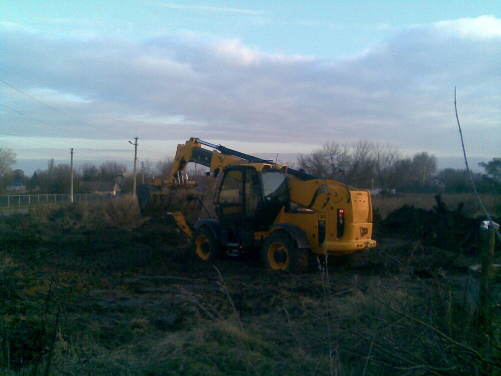

100% Ваша правда. Все зависит от огневой нагрузки. На фото, все, что осталось от моего дома купленного в селе, в далеком 2005 (думал в том селе строиться). Дом был старинный деревянный, обмазанный глиной и обложен кирпичем. Не я строил и не я мазал :). Огонь пришел из вне - пал травы на полях, каким -то образом пробрался под кирпич, а дальше пошло - поехало. Пожарнички тушили его 6 часов. Сгорело все весной 2006. Теперь вот продаю участок, целых 58 соток в 40 км от ст.м Бориспольская, центр села, есть все, кроме дома :-). Если кому интересно пишите в личку
Случайно не Сошныков? где-то я такую картинку видел...
Нет не Сошников, Малая Старица. Картинку уже убрали вот таким девайсом.
