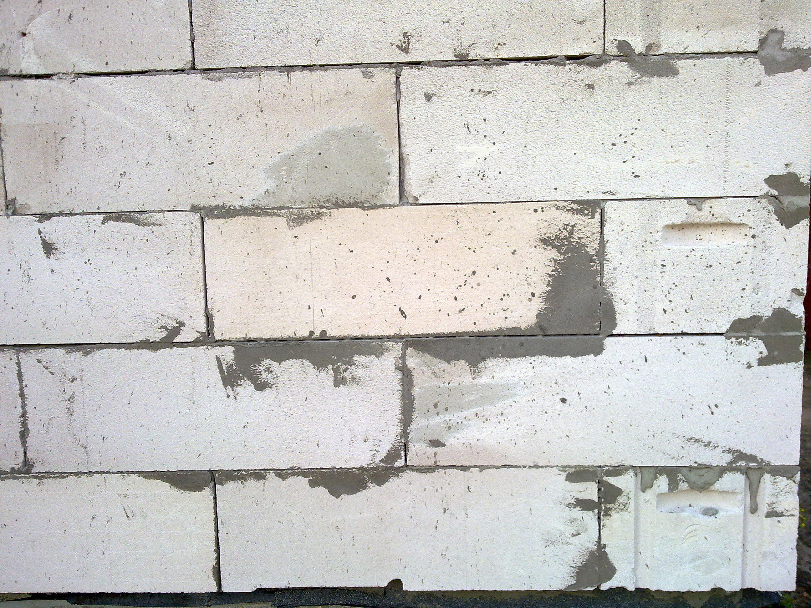

Топикстартеру: покажите фотки кладки. Потому что мало класть "только на рекомендованный клей", надо еще правильно класть, и геометрию блоков иметь хорошую. Потому что щели сведут все теплосопротивление 50-см газобетона на нет.

Вопрос остался актуальным: Может, кто посоветует из собственного опыта, чем лучше отштукатурить фасад (газоблок+сетка+????)?
Самый простой вариант оштукатурить обычным цементно-песчаным раствором, самое главное тут соблюдать правило чтобы раствор не был жирным (то есть с высоким содержанием цемента вроде 1 к 2 или 1 к 3), раствор должен быть в объёмных пропорциях 1 цемент к 5 песок, для удобства в работе, целесообразно использовать добавки заменители извести. Перед оштукатуриванием поверхность газобетона нужно смочить. Так же совет избегать легких заполнителей в раствор, вроде перлита, шлака, так как раствор должен как можно лучше защищать газобетон от влаги.
С первой частью выступления предыдущего оратора (с) категорически не согласен. Меня поддерживает фирма-производитель АЭРОК
Наружная отделка газобетонных стен не должна препятствовать диффузии водяных паров из помещений наружу. Поэтому, для наружной отделки не подходит оштукатуривание цементно-песчаным раствором, облицовка пенополистирольными плитами, окраска пленкообразующими красками.

А потом вот из-за подобных мифов, написанных невеждами, у людей незащищённый фасад из газобетона весь покрывается мелкими трещинами через 5-10 лет.
По поводу штукатурки и паропроницаемости - если изнутри стены тоже поштукатурить цементно песчаными раствором или отделать любым другим материалом с такой же паропроницаемостью или меньше, то условий для накопления влаги не будет в принципе. Так же не понятно в рекомендациях АЭРОКа, чем облицовка кликерным кирпичом лучше в плане паропроницаемости, чем штукатурка? Разве что только если устроить между кирпичом и газобетоном вентилируемую воздушную прослойку.
Достаточно посмотреть на фотки газобетона под микроскопом,увидеть сквозные поры,вспомнить курс физики за 3 класс и опыт с разорванной бутылкой,до этого наполненной водой и выставленной на мороз
Вы пишите о морозостойкости, как раз морозостойкость у ячеистых бетоном неплохая, такая же как и у облицовочного кирпича, дело в том, что поры полностью водой не заполняются, при этом вода замерзая распределяет давление жидкой фазы по мелким капиллярам, чем снижает давление внутри материала. Тот же эффект создают воздухововлекающие добавки в бетоны для повышения морозостойкости, такие добавки образуют в бетоне сеть мельчайших пузырьков в которых как бы гасится избыточное давление воды при замерзании.
Проблема не защищённых фасадов из ячеистых бетонов это периодическая усадка-набухание из-за изменения влажности, например самый опасный вариант: долго идёт дождь насыщает газо- пенобетон влагой, блоки расширяются, затем выходит солнце нагревает блоки, вода начинает быстро испаряться, при этом внутри блока бетон ещё влажный, а на поверхности уже успевает высохнуть, из-за чего возникают сильные напряжения в материале и он трескается.
Не совсем так, ну да ладно. Интересно другое, нафига ровные стены изнутри штукатурить ЦП штукатуркой, только для того, чтобы немного снизить паропроницаемость и иметь возможность применить ЦП штукатурку снаружи, и чтоб она провесела на пару лет дольше?
Гораздо разумнее изнутри сразу шпаклевать, а снаружи применить более паропроницаемую штукатурку, это будет проще, быстрее и дешевле.:good:
Лучше всего, конечно вентзазор. Но для условий Украины, можно и без него. Хоть стена и будет более влажной, но облицовочный кирпич, в отличии от ЦП штукатурки, от стены не отвалится.;)

Также знаю, что штукатурить сразу ГБ нельзя, нужно подождать как минимум год, чтобы стены просохли, и усадочные явления прекратились. Знаю также, что обычная ЦП штукатурка, которую Вы предложили на ГБ держаться не будет, не то, что 25лет, а и 5лет не продержится. А если оштукатурили сразу, ещё сырую стену - 1год и даже раньше, потом вся потрескается. Те мелкие нитевидные трещины, которые могут образоваться на наружней поверхности - безобидны, и ни на что не влияют. А от более крупных нужно предусматривать армирование кладки.
Короче, проблемма трещин на ГБ Вами очень сильно преувеличена.;)
