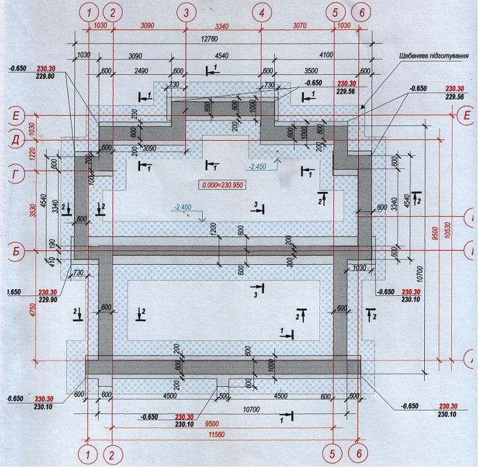

Здравствуйте, тоже задумываюсь про железобетонный каркас и заполнение газобетоном малой плотности. Вопросы к знающим людям:
1. с каким шагом желательно делать колонны и какой арматурный каркас там должен быть?
2. можно ли не заливать монолитное перекрытие, а положить плиты перекрытия?
3. какой каркас должен быть в "армопоясе" между этажами
4. нужно ли армировать газобетонную кладку (вроде каждый 4-ряд)?
5. где необходимо установить колонны?
6. какой размер (сечение) колонн?
7. какое сечение армопоясов?
- дом двухэтажный
- центральная стена из кирпича
вот схема фундамента:
всем спасибо за ответы :beer:
На мой дилетантский взгляд не видно крепления заполнения (кирпича и газоблока) к каркасу.
А должно быть видно?:)...на каждой колонне по сторонам примыкания стен(и наружных,и внутренних) к каркасу колонны(до монтажа опалубки) с шагом 1м по высоте приварены закладные пластины,обезжирены и погрунтованы. В процессе кладки к закладной детали приваривались по два прута диаметром 8мм и длиной 1,5м.
п.с. "чтоб не было 3,14...жу, делай всё по чертежу!":)
Так пусть Маэстро расскажет - это фундамент под лессовый грунт
у него такой или нет? Я бы уж тогда плиту строил, чего уж там мелочится
Там с двух сторон от дома в ста метрах протекают две реки. На проектной глубине заложения фундамента стояла вода. По решению конструктора вынули ещё 800мм "болота" и закатали обратно шлаком. Вот ещё фото с этого дома:
По каркасу - недостающие элементы изобразил пунктиром.И как-то каркас, весь какойто - промерзающий получается.

Там, где вы отобразили недостающую колонну к угловому ригелю - я думаю, это сознательно сделано, т.к. сейчас тенденция во многих проектах делать угловые окна. Хотя, мне тоже кажется такое решение не очень стойким. Я бы, если не из ж/б, так хотя бы просто из квадратной трубы поставил подпорку (с последующей обшивкой деревом при установке окон).
Никто не угадал...там будет кирпичная стена толщиной 250мм...вариант с угловым окном был-бы интересней.
А вообще, возвращаясь к этой картинке, возможно делать только колонны и перекрытия, но не делать ригелей. Здесь я вижу конструкцию колонна-ригель, а сверху на ригелях - перекрытие. Можно обойтись без ригелей?
Вообще возможно,но не здесь (большие пролёты по осям). Более того, позже проснулся дизайнер и сам себя спросил: а к чему мы прикрепим карниз для штор? (там все комунникации второго этажа пройдут под потолком первого, т.е. опустится чистый потолок)...завести перемычки на окна не представлялось возможным, поскольку там витражи по 4-5,5м шириной. Нужно было ригеля делать не 400мм по высоте, а 600мм.

Ваши вопросы так не решаются, берёте деньги и в КБ(конструкторское бюро)

Да, "порезвился" архитектор. Тут действительно нужно внизу все монолитно-усиленное. Надеюсь не Вы оплачивали все "полеты творческой мысли"?
