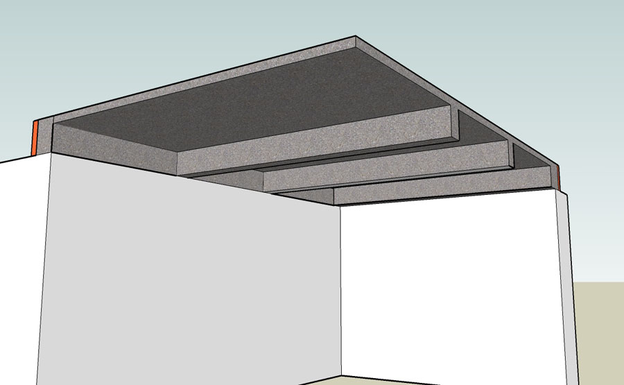

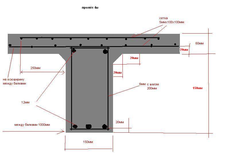

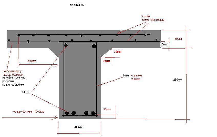

"Ребристые и кессонные перекрытия"?...ну,такое...но не думаю, что это будет дешевле арендованых стоек и ригелей и купленого ламината.
Дешевле деревянных получается;)
Как пример:
"Опять 25!"...От поиска способа удешевить стоимость устройства конструктива перешли на упрощение самого конструктива. Ничего против не имею, но с трудом представляю эти детские каркасики 110х110мм и двойную сетку с зазором 20мм:)...я за 20 лет работы даже проектов таких не видел,сорри.

Посмотрите серийные ребристые плиты;)

Кстати ребристые перекрытия по колоннам не подходящий вариант, но отлично работает в конструкциях упомянутых мной выше:good:

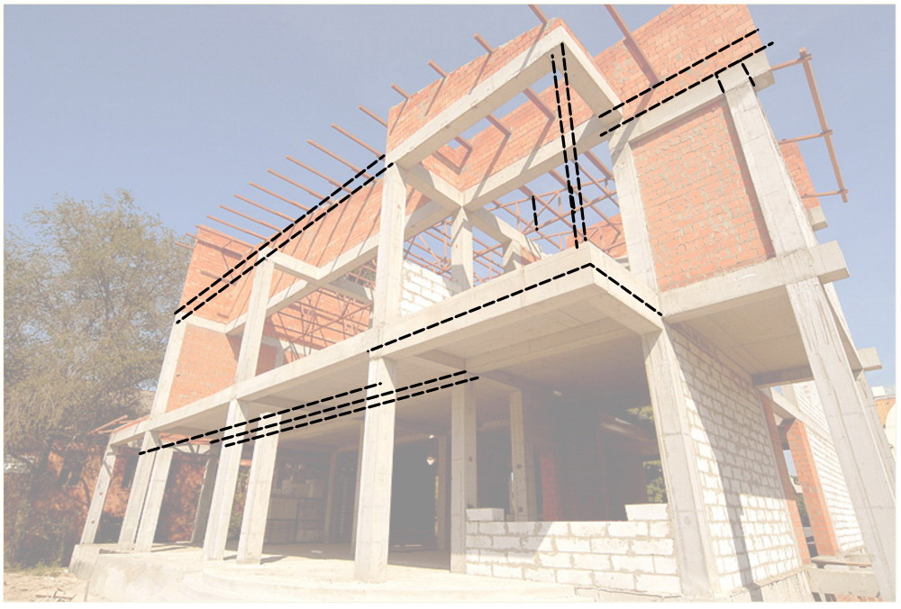

К вам, MAESTRO, 'это не относится ;-), то больше к проектировщику вопросы,..я так понял , "сполняли все по чертежУ"
Что сказать, в проектных решениях что на фото - однозначно перебор. бабок явно не жалели..
Ошибки тоже видны.
А можете описать, какие именно на фото ошибки?
там много фото, что конкертно интересует?
На мой дилетантский взгляд не видно крепления заполнения (кирпича и газоблока) к каркасу.
Ошибки тоже видны.
Есть понятие "коэффициент запаса конструктора". Это запас несущей способности конструкции по сравнению с расчетными нагрузками. Его конструктор закладывает чтобы учесть и "качество" работ, и возможную перегрузку при эксплуатации (заказчик может, не дай-бог, этаж-другой достроить или деревянное перекрытие на монолитное поменять, или "джакузи" 2х1,8 на перекрытие вместо душевой кабины впереть), и запас на осадку фундамента, и еще много на что. В тюрьму не хочется совсем. Он ведь под проектом подписывается, а значит за конструкцию отвечает. А поскольку про те картиночки информации у нас нет, то сразу "хаять" конструктора - нехорошо.
Монолитно-каркасное строительство - это только с конструктором, и по желанию Заказчика. (Хотя в Крыму я его бы очень рекомендовал).
Почему же "хаять",.. проекты интересные, можно по разному было выполнить.. Я бы делал не так..
Про ошибки - могу сказать - там где видна арматура -ее оочень много,
там где надо и даже в тех местах где она не требуется, (верхняя в фундаменте и перекрытии) она стоит в изобилии.
Каркас - это под что под ленточный фунд-т или под свайный ростверк? И сечения по бетону большие.
Хотя если колоны там стоят - то возможно, но армирование в таких случаях трохи отличается..
Про фундаменты - нам неизвестно какие там (может лёсовые) грунты и нагрузки на фундаменты (3 этажа стеночка в 2 кирпича на 4,5 м высоты + 3 плиты монолитные с пролетом 6,5 м). Может такое быть? (Может).
И на перекрытие плита судя по всему не меньше чем 6 х 6 м., многопролетная.
И с шагом и с сечением по моему все нормально.

По каркасу - недостающие элементы изобразил пунктиром.
И как-то каркас, весь какойто - промерзающий получается.
Там, где вы отобразили недостающую колонну к угловому ригелю - я думаю, это сознательно сделано, т.к. сейчас тенденция во многих проектах делать угловые окна. Хотя, мне тоже кажется такое решение не очень стойким. Я бы, если не из ж/б, так хотя бы просто из квадратной трубы поставил подпорку (с последующей обшивкой деревом при установке окон).
А вообще, возвращаясь к этой картинке, возможно делать только колонны и перекрытия, но не делать ригелей. Здесь я вижу конструкцию колонна-ригель, а сверху на ригелях - перекрытие. Можно обойтись без ригелей?
