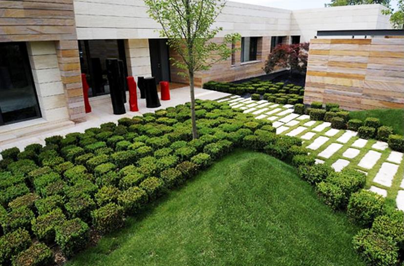

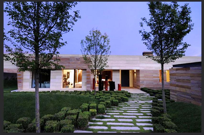

Propeller Опубліковано: 20 жовтня 2010 Поділитись Опубліковано: 20 жовтня 2010 Посмотрите вариант Посилання на коментар Поділитися на інших сайтах More sharing options...
