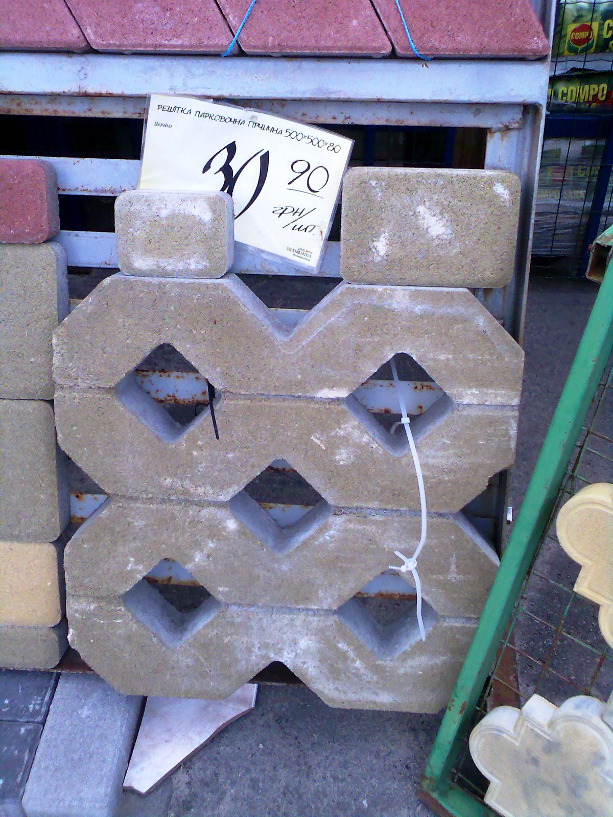

Propeller Опубліковано: 19 липня 2010 Поділитись Опубліковано: 19 липня 2010 А тут смысл в том, что трава, прорастая в дырочках дает тень и бетон не так греется. Проблема у этой плитки - на шпильках неудобно ходить. Посилання на коментар Поділитися на інших сайтах More sharing options...
Darkdwarf Опубліковано: 19 липня 2010 Поділитись Опубліковано: 19 липня 2010 нефиг здоровым мужикам ходить на шпильках... максимум... на бровях, или на рогах))))) шпильки для особей в 140 кг живого мяса, с волосатой грудью и ногами - не гламурно :beer: я понял суть этой плитки - это аналог пластиковой парковочной сетке, по которой везде растет трава.... не, что то мине не охота такую... да еще и по 130 грн квадрат)))) Посилання на коментар Поділитися на інших сайтах More sharing options...

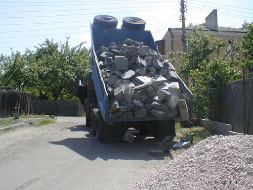

Korni Опубліковано: 19 липня 2010 Поділитись Опубліковано: 19 липня 2010 я не знаю, что это за брусчатка .......... А я могу сфотать... Сосед как раз себе делает мощение по этой рекламе (с моей подачи).... Как закончат - выложу стоимость и фото. Колотый гранит, конечно, кривоватенький ;) Но смотрится неплохо. Себе, давно уже, сделал из гранита: 2 Посилання на коментар Поділитися на інших сайтах More sharing options...

Propeller Опубліковано: 21 липня 2010 Поділитись Опубліковано: 21 липня 2010 ну хотябы (ссылка устарела) хотя в германиях их много разных, а у нас почему то практически нет На счет "практически нет". Вот просто недавно, проходя мимо Эпицентра. Посилання на коментар Поділитися на інших сайтах More sharing options...

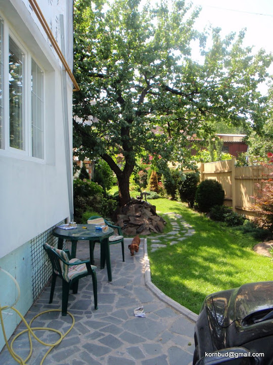

Gardenia Опубліковано: 25 липня 2010 Поділитись Опубліковано: 25 липня 2010 Хотелось бы все же услышать начальника транспортного цеха Есть опыт?Это меня, тачковладельца , Вы так назвали?:D Бабайка, если говорить о фрагментарном вкраплении камня в газон, то правильно Вы написали. Этого достаточно, чтобы камни не просели и не перекосились. Только, косить неудобно. Поначалу оно глаз радует, а потом поднадоедает..Разве что триммером проходить эти участки. Я Вам напишу, как я предлагаю делать и делаю, если нужно проложить по саду такие вкрапления-островки. Бордюрной газонной лентой с двух сторон обозначаю границы дорожки-тропинки (кривульки). Не широкие, разной ширины по поперечке, как речка течёт. Затем, выбираю грунт-геотекстиль, песок, щебеночка, утрамбовывание - выкладываю камни (бетонные "лапки, что есть - то и выкладываю). А вот затем... Если хочется заказчику, чтобы между камнями была твёрдая насыпь - засыпаю "семечку", крошку и т.п. Если не хочется, чтобы дорожка казалась именно "дорожкой", то поверх подушки ещё слой геотекстиля, на него уже выкладываю основные островки для "шага", между ними засыпаю пересеянный грунт и высаживаю в него почвопокровные низкорослые, те что хорошо забивают пространство. Они хорошо укореняются, за сезон заполняют пустоты, корешками цепляются за текстиль - в общем, не выпадают, не вымерзают. Единственное, раз в сезон их нужно прореживать, когда они слишком "заползают" на камни)). Визуально - лёгкая, не давящая на глаза транзитная зона, не вступающая в конфликт с газоном и участком двора в целом. А что касается мощения двора для постоянной эксплуатации... Я приверженец (ка) только бетонной основы под мощение. Если говорить об экономии, то (конечно) без бетонировки есть экономия. Краткосрочная, но не долгосрочная. Если нет возможности одним махом и забетонировать, и замостить, и сделать озеленение, то я всегда предлагаю (согласно плана) залить основу, поставить поребрики, сделать все мероприятия по водоотводу, инженерии, сделать посадку... а мощение оставить на следующий сезон (или когда уже получится). Рисунок двора и комфортность в эксплуатации будут, только потом добавиться эстетический вид дорожек-площадок-отмостки. Имхо. Посилання на коментар Поділитися на інших сайтах More sharing options...

Бабайка Опубліковано: 25 липня 2010 Автор Поділитись Опубліковано: 25 липня 2010 между ними засыпаю пересеянный грунт и высаживаю в него почвопокровные низкорослые, те что хорошо забивают пространство. Они хорошо укореняются, за сезон заполняют пустоты, корешками цепляются за текстиль - в общем, не выпадают, не вымерзают. Единственное, раз в сезон их нужно прореживать, когда они слишком "заползают" на камни)). Визуально - лёгкая, не давящая на глаза транзитная зона, не вступающая в конфликт с газоном и участком двора в целом. Фотографий бы, для иллюстрации. Нет под рукой? Посилання на коментар Поділитися на інших сайтах More sharing options...
Gardenia Опубліковано: 26 липня 2010 Поділитись Опубліковано: 26 липня 2010 Фотографий бы, для иллюстрации. Нет под рукой?Сегодня такой кусочек делаю, сфоткаю) А почему бы вам бут не закопать? Надёжнее. Можно и не гранитный, а тернопольский жёлтый. У него высокая плотность и прочие тех. характеристики хорошие. И для общего мощения двора хорошо подходит. Посилання на коментар Поділитися на інших сайтах More sharing options...
