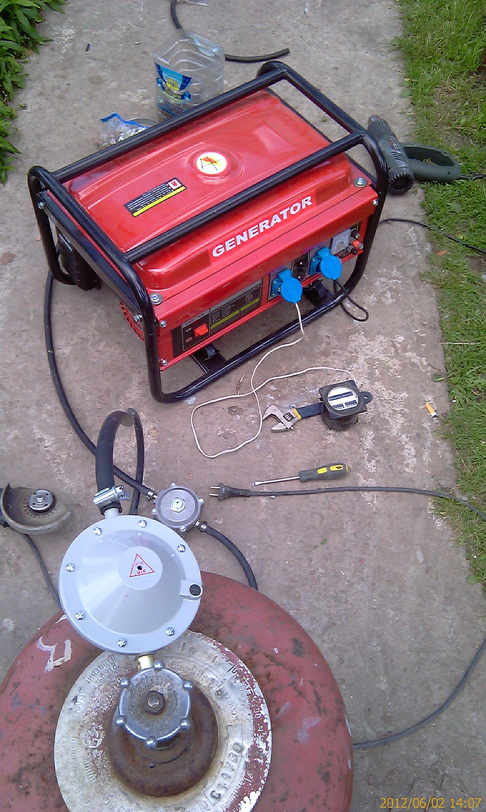

Болгарка 1 кВт работает от генератора 2 кВт?
Ну у меня Бош с плавным пуском, потому и без проблем мощности хватает.
Добавлено через 4 минуты
пойду пробовать на природный газ, а вдруг прокатит
Прокатило, немного порегулировал редуктор и работает на природном.
По самому генератотру, это у меня опытный образец с Китая приехал, 1шт для пробы. Похоже получилось у китайцев, работает зараза.

Вроде как должен потянуть, правда мне пришлось долго регулировать на редукторе количество газа, не очень они любят стартовые токи и редуктор не всегда успевает дать то количесто газа которое требуется мотору для толчка стартовой мощности. По этому может понадобится еще дорегулировка по месту. А еще не забываем о качестве самого газа, у меня по работе Ланос на газу катается, дак всетаки газ бувает тоже разного качества.
По самому генератору, это у меня опытный образец с Китая приехал, 1шт для пробы. Похоже получилось у китайцев, работает зараза.

На самом деле, мне его дали на тестирование, если нормальные тогда будет заказываться партия. Вполне выше указанные Вами варианты могут оказаться точно такимиже, а может и нет, я их не щупал. По цене этого образца я пока не вкурсе, с вторника уточню, а попробовать я думаю не проблема и решаемо.
Вот он]

А в чем заключается переделка под NG - что значит подкрутить редуктор? Сменить жиклер не получится?

Я не знаю у кого как, а тут менять нечего, просто регулируется на мембране болт, выставляется, я так понимаю, выходное давление. Изнасально похоже он был настроен на природный газ, по этома пришлось покрутить и перестроили на пропа, а потом нормально перестроился и назад на природный.
Повторюсь, это конкретно этот образец, а вот как у других не знаю.
Еще есть у меня отдельные комплекты для 5кВт станций под пропан, дак вот они на природный не катят, редуктор не может работать с низким входным давлением, хотя там есть еще пару каких то отверстий с заглушками, нужно играться и может и его получится запустить.
