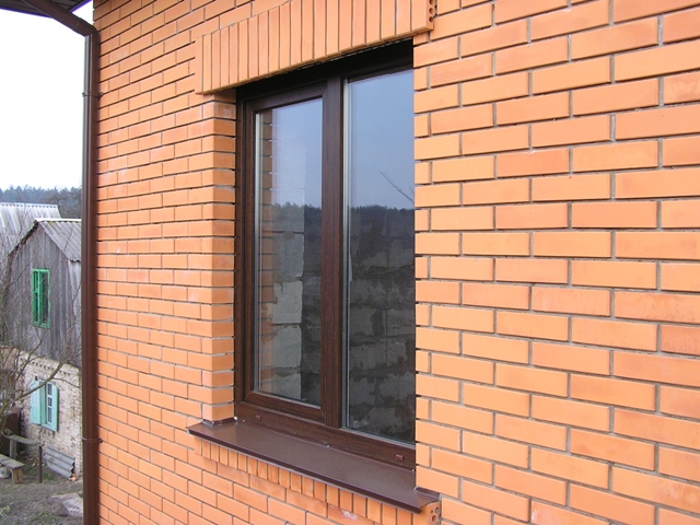

Очень понравился домик с окнами. Если не секрет, во сколько обошлись окна с установкой? Хочу сравнить, насколько наши арочные будут дороже прямоугольных. Видела вроде у Вас шпроссы. Так ли это? И еще два вопроса: какой цвет ламинации? нельзя ли окошко крупным планом? И потом: Если открывается только одна створка, то создается ассиметрия. Почему не заказывали обе створки открывающиеся? Спасибо!
Думаю, хозяин ветки не обидется, если я отвечу на некоторые вопросы Татьяны.
Ваши арочные окна обойдутся дороже на 50$ каждое, если арки будут глухие. Если открываещиеся, то соответственно на 100$ (гнется рама и створка). Цвет ламинации у Евгения - темный дуб. Шпросы коричневые присутствуют на трех окнах в эркере. Ассиметрии в данном случае при одной открывающейся створке не создается, т.к. окна поделены по световому проему, т.е. стекла одинаковой ширины. Есть такой прием у оконщиков, чтобы избежать этой самой ассиметрии.

По просьбам трудящихся вывешиваем окно крупным планом... снятое немного под углом.

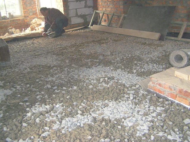

По прогнозам выходные обещались дождливые, поэтому решили вести работы внутри дома.
Нанял на субботу 2-х разнорабочих, так сказать на пробу...за 1 день сделали не очень много, но зато той работы которую самому к сожалению не сделать. В итоге за 300 грн 2 человека мне убрали 2 этажа от кирпичного боя, обрезков дерева, поскладывали то что еще может пригодиться (лес, утеплитель, металл, и т.д.). Кипричным боем отсыпали полы на первом этаже.., выровняли песком 40 м2 пола, подготовили под засыпу щебнем.... На воскресенье выписал 3-х человек, с надеждой что работа пойдет веселее, тем более что щебень это не кирпичный бой и не песок, и он лежин на улице, в 10м от места засыпки и носить нужно руками...

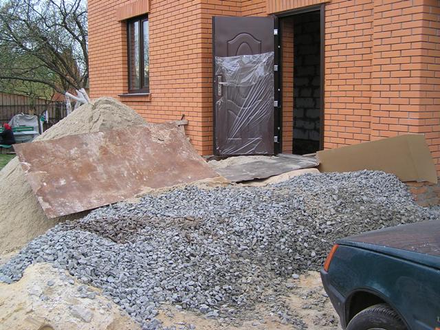

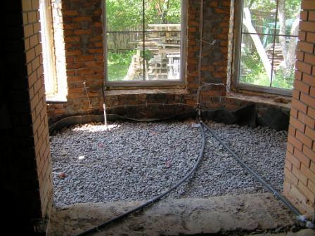

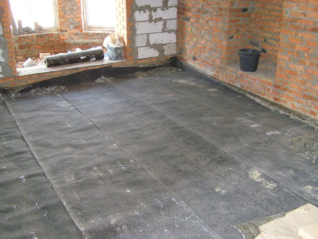

С самого утра бросились по свежачку отсыпать подготовленную в субботу комнату: в качестве прокладки между песком и щебнем постелил прокладочный руберойд с заворотом на стену... Основную гидроизоляцию буду делать поверх щебня непоследственно перед устройством стяжки....
На подготовленную поверхность из битого кирпича выровняного песочком отсыпали слой щебня примено 7-8 см....ходить стало сразу приянее...по ровному не уходящему их под ног основанию...

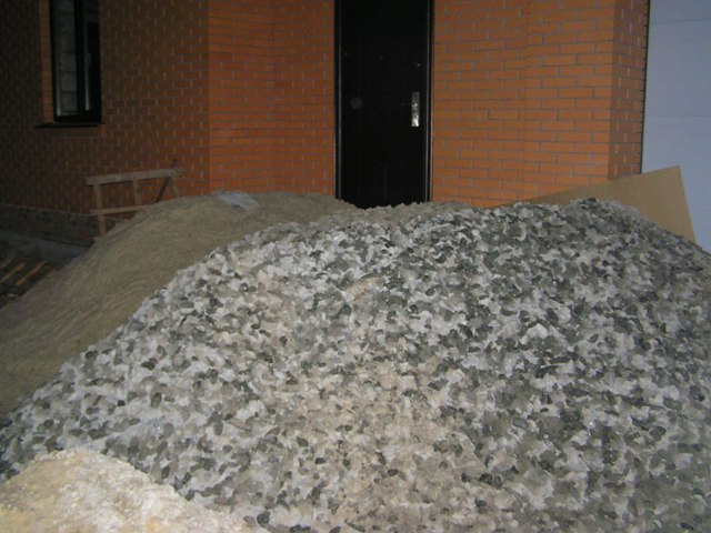

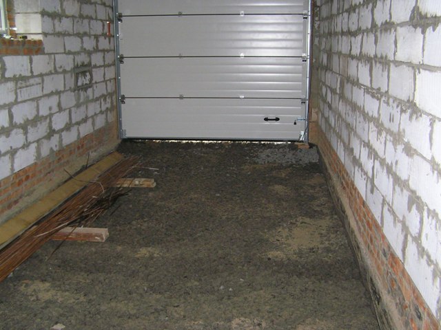

Далее по токому же принципу принялись за гараж, но только без кирпичного боя, со слоем щебня 10-12 см....Что бы выйти на требуемый уровегь чистового пола, пришлось снимать 25 см песка на площади 20м2 - 5м3...! Это оказалось делом не быстрым и работники после отсыпки щебнем 1-й комнаты шевилились уже не так резво..но тем не менее с частыми перекурами но работа двигалась. Понимая что гараж сегодня нужно закончить (на неделе туда нужно будет складывать металл), становимся с тестем что бы повысить производительность труда! Как результат за 1,5 часа досняли 3м2 песка, и засыпали 10-12см щебня на всю площадь гаража.
Сегодня чувствуется легкое недомагание верхних конечностей и кол в спине в области пояснице...:shock:
Осталось подготовить 20м2 поверхности, и отсыпать 8-10см на площадь 40 м2. Надеюсь за 1 день 3 чел. управятся.....

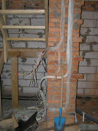

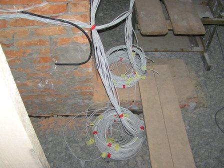

Продолжаем: Электрика + слаботочка
С помощю стандартного офисного пакате, в перерывах на работе, и по ночам дома, сообразил план помещений, места размещения розеточных групп, выключателей (и их связей), распределительных щитов, схему разводки сигнализации, видеоноблюдения, компьютеро-телефоных сетей, кол-во и расположение телевизоров...

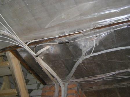

Планировал делать разводку електрики своими силами, но ввиду отсутствия опыта работы с електрикой в больших объемах, решил довериться проффесионалу (подвернулся человек с хорошей рекомендацией)....
Слаботочку взял полностью на себя...За 4 дня свою работу сделал, уложил около 700м, витой пары, 280 телевизионного кабеля.
Делал с запасом, на этом этапе цена вопроса копейки, а потом дотягивать отдельно будет хоботливо.
Электрик работал 7 дней, за это время укатал почти 1500м кабеля разного сечения на разводку 2-х этажей + наружка по дому (наружное освещение, питание на привод ворот, калитки + наружные розетки под внешние источники)
Разводку делали с расчетом на то что к дому в перспективе будет подведено 3 фазы.., что бы можно было правельно разпределить наргузку по фазам....
Сделали по отдельному щитку на этаж, обдельный кабель на резервное питание от генератора.(что бы запитать только нужные потребители)
Вобщем попытался учесть все пожелания, которые возможно не все будут реализованы в жизнь.

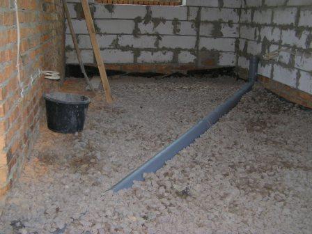

На выходные, наконец то получилось заманить на стройку человека который будет делать водопровод, канализацию......
Итог:
Нужно разрывать щебневую засыпку и укладывать канализацию с кухни и стыковать ее с общей магистралью.. (Я когда отсыпал щебень, нутром чувствовал, что придется снимать..так оно и получилось...)
Вобщем....беру лопатку и вперед!
Что бы организовать уверенный уклон трубы пришлось немного потрудиться (копать руками, работать молотком и зубилом, ломом.. и т.д.)...в итоге трашнейку подготовил...сгонял за трубами и уголками, и до вечера собрал систему... (оказывается вес не так уж и сложно)
Воскресенье дедушка решил поучавствовать в процессе... я решил не мешать, в итоге имеем полиетеленовые трубы завернутые в руберойд..:lol:
Отсыпали трубу песком, пролили, выровняли, засыпали обратно щебнем..
Имея горький опыт разрытия щебневого пола, сан узел решил пока щебнем не отсыпать..там будет еще канализация на туалет, душ и раковину...песочком присыпал..разрыть не проблема...
ВЫходы труб заткунл заглушками, что бы никакая кошка туда не залезла.., кто нибудь туду что нибудь не уронил, не напихал пустых пачек из под сигарет и т.д. и т.п. а то будет печально...особенно после бетонирования пола..:crazy:

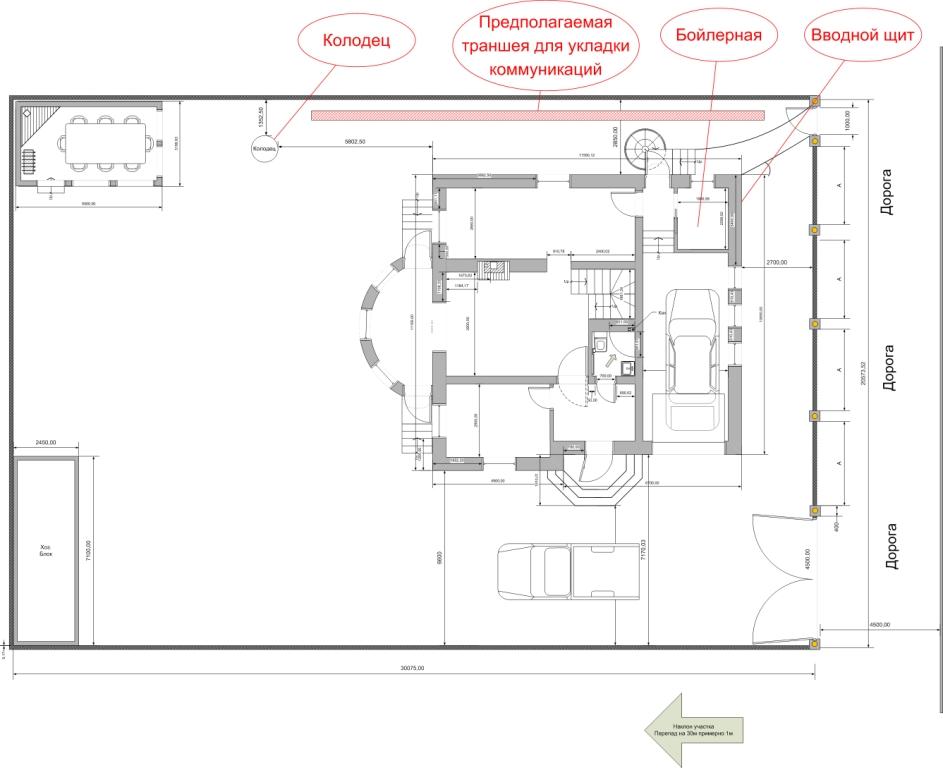

Вот планирую разводку наружных сетей по участку, в одном месте получаеться большая концентрация разных по своему назначению....хочу узнать мнение людей по данному вопросу...
На плане показано место расположения предполагаемой траншеии, колодца, щита, бойлерной.....
Планирую сделать так: роем траншею на 1,1 м...шириной этак 40см. вдоль заборчика отступив 20 см. дальше планирую в нее укладывать снизу вверх:
1. Зазаемление, 5-6 уголков по 2,5м с шагом 2,5м, соедененные полосой, и подключенные к вводному щиту.....
2. труба водоснабжения от колодца в бойлерную
3. кабель питания насосной станции, беседки, хозблока (в пластиковой трубе)
4. ливневая канализация (сток воды с крыши)
Можно или нет уложить такие сети в одну траншею, что бы не копать разные?
Если все таки можно, то как правильно их уложить (может что то проложить между ними, разные уровни сделать)
