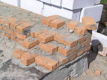

нужно было немного поднять уровень дома) при этом незабыв проложить гидроизоляцию.
Как?
Я там выложил фотку, как делал я. Поверху чернового кирпича (которым подымаем уровень примерно на 30см) я проложил еще два слоя руберойда, а потом на него уже укладывали блоки и облицовку..... в таком цоколе я смогу сделать любой вариант "пола по груну" + в случае сильных осадков облицовочный кирпич не будет замокать.....
лок 0,3+0,08м воздух+0,12 облицовка
А почему не прокладывали пенопласт? (Я просто видела такой же пирог, но с пенопластом)
Еще раз супер :shock:
Да я тоже видел, еще видел как вместо пенопласта укладывают черновой кирпич на ребро, или пространство засыпают керамзитом, шлаком и т.д., я по этому вопросом тоже долго думал как быть: изначально предпологалось кладку производить вплотную, без пространства, но потом посоветовавшись со старшими людьми, которые производили расчет фундамента, перекрытий, ну и вобще помогали советом и имели больший жизненый, и строительный опыт было решено сделать воздушный промежуток...(на перспективу, если случиться такое что стена 500мм не будет должным образом хранить тепло дома, то на сегодня есть возможность заполнить пустоту между кладками специальной теплоизолирующей пеной, но надеюсь что все будет в норме и изобретать велосипед не придеться....., а если буду какие то "НО".....придеться признать еще одну серьезную ошибку :wink: )

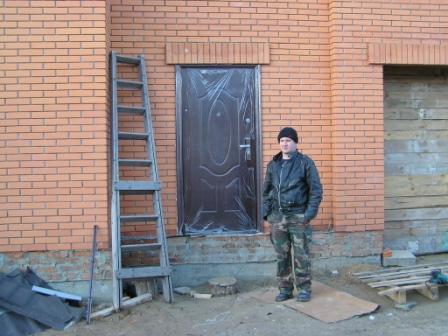

В воскресенье, несмотря на ужасную погоду (дождь со снегом), было принято решение сделать попытку установить хотя бы одну из трех дверей.. на на фото смотрим что получилось....в качестве фото-модели друг детства, он же главный помощник в этом процессе...
Немного поделюсь как проходил процесс:
- принесли двери к месту установки, примеряли в проем, убедились в том что установить получится..
- по совету участников форума изготавливаем опорный брусок под порог (чтоб не прогибался когда наступаешь)
- примеряем двери с установленным бруском, отмечаем и отрезаем верхнюю часть наличника
- проем готов, дверь тоже, начинаем установку.... ставим, расклиниваем так что бы держалась в проеме, выставляем уровень..открываем.
- опять таки же по совету участников форума, были припасены анкеры для крепления (ввиду того что штатные обещали быть некачественными), и шайбы (ввиду того что гайки на анкерах были под 13 головку и проскакивали в штатные отверстия)
- сквозь коробку бурим отверстия под анкера (поочереди загоняем и зажимаем).
- в промежуток между коробкой и проемом (и пустоту в коробке) задул 2 балона пены и нужно еще один (дверь временная, поэтому ставим стандартную, а правильную под размеры проема будем заказывать после окончания строительных работ).
Как бы вот...
Двери были куплены по цене 950грн за штуку. Размер 960х2050, покрытие молотковое, 2 замка, наполнение обещали соты заполненые пеной, толщина двери 70 мм (покупал на складе компании Фортеза, есть телефон человека на складе который отпускал, если кому понадобится могу поделиться)
На коробке написано сделано в Белой Церкви !??...а покупались как китайские, указан такой идрес в инете: www.voctok.com/...
Обнаружил сию надпись уже после установки, притензий к качеству на первой двери не обнаружил (что обещали все было), поэтому звонить и что то выяснять не стал.

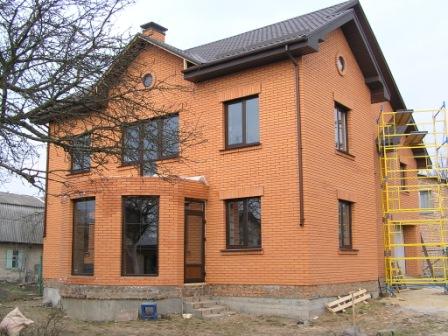

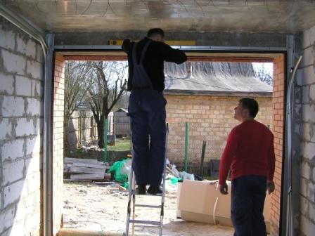

Открыть сезон 2008 года решил с того что закрыть дом...!

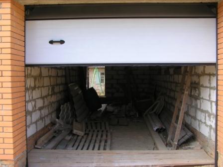

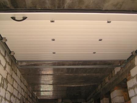

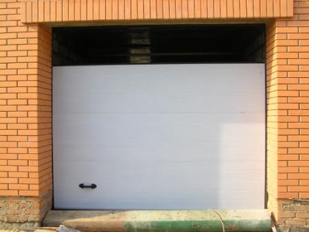

Накануне были заказаны оконные конструкции (отдельный респект Амазонке, +1 к Б.С.), и гаражные ворота Алютек.
Монтаж 27 конструкций занял 2 полных дня (ребятам монтажникам отдельный +1). Ворота собрали за 2,5 часа (не ожидал, но ребята тоже были профи)...

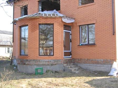

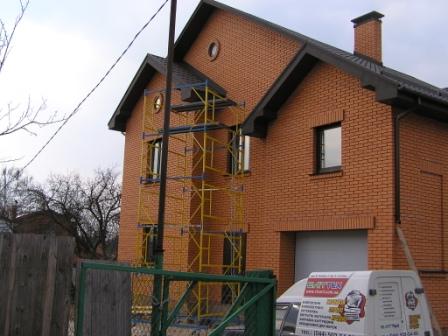

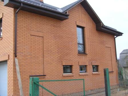

Ниже фотоотчет, процесс работы и результат.

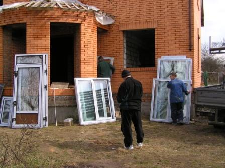

Процесс монтажа оконных конструкций:
Выгрузка, 1-е окно, процесс движется, вид изнутри.
Ай, молодца однако. Красиво окна вписаны.
:) Мы старались!
Пора сменить аватарчик..!

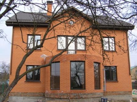

Фасады...с окнами и воротами:
Доброго времени суток!
Очень красивые окна получились! Не могли бы подсказать что за окна (профиль, тип стеклопакета?).
Профиль - Саламандер 2Д (Наружная ламинация)
Фурнитура - МАКО
Стеклопакет - 2-х камерный (4-8-4-12-4)
Гарантия на изделие - 5 лет, на регулировку фурнитуры – 2 года
Заказывал у Амазонки..рекомендую.

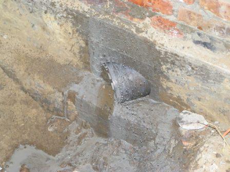

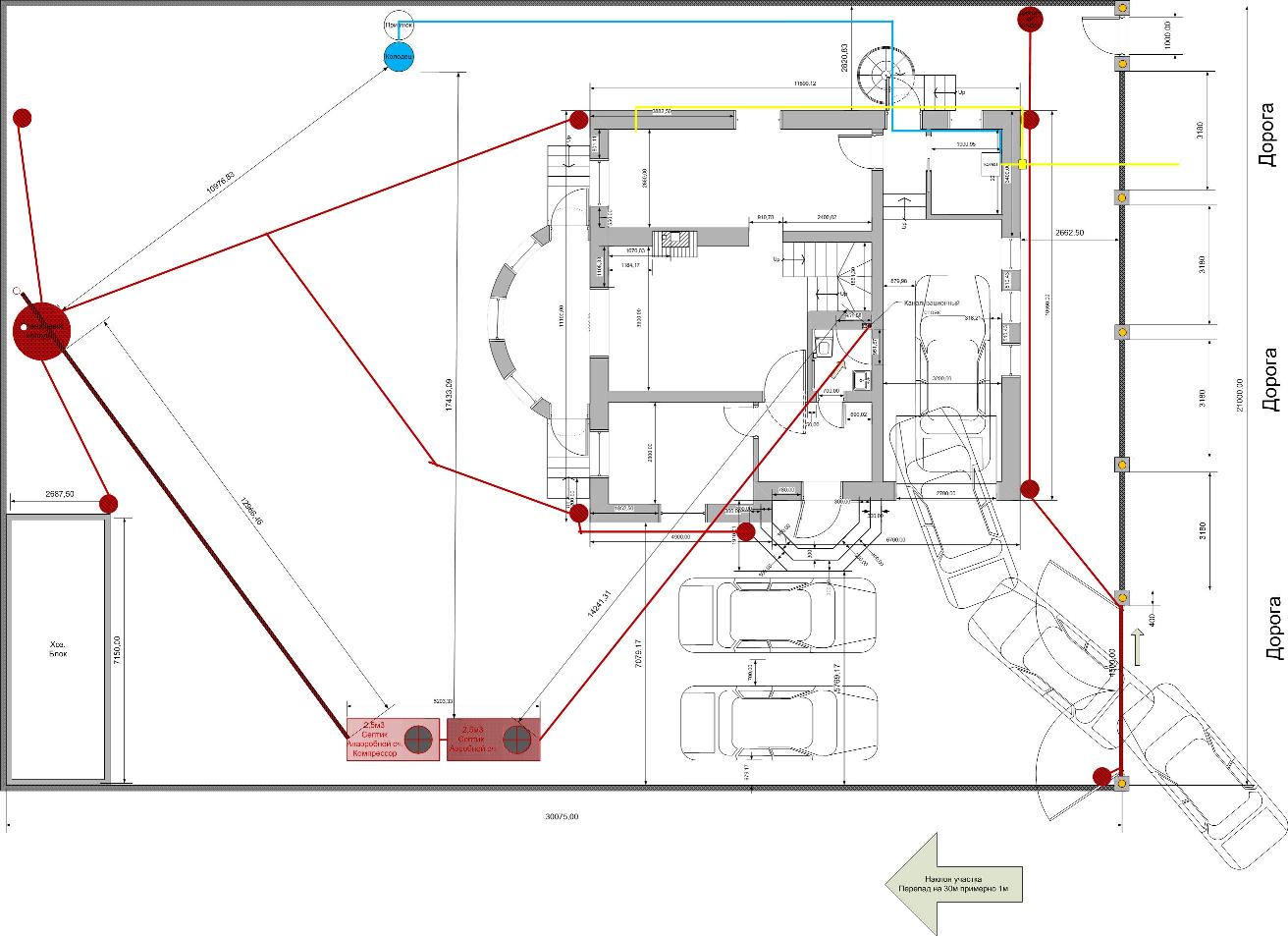

К сожалению предполагаемое мною место установки системы очистки сточных вод не приглянулось не одному из приглашенных "специалистов", поэтому собрав полученую от них информацию сделал свою схему установки очистных и ливневки... (к сожалению как обсуждалось на форуме цены у разных компаний разнятся до 50%, на оборудование очень похожее как по тех. параметрам так и по методу очистки. Но ввиду того что сейчас ставить очистные не планирую вопрос по относительно стоимости сильно меня не интересовал, а интересовала именно схема расположения на моем небольшом участке с привязкой к моим грунтам)
В итоге я для себе придумал такое расположение:

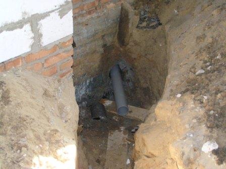

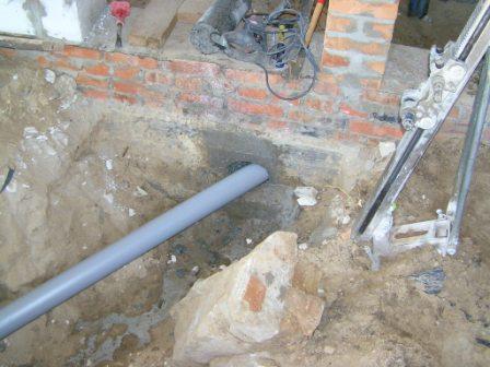

Следую схеме в предидущем посте, начал вести работу в правильном направлении:

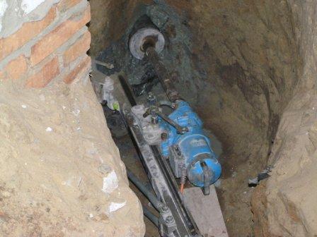

1. Определил путь кан. трубы от основного стояка к месту установки септика.
2. Выкопал траншею под трубу (получилась не траншея а целый окоп, из за того что пол в доме поднят выше уровня земли на участке, пришлось в доме закопаться почти на 1,8 м)
3. Вызвал бурильшиков с чудо-машинкой, которая за 1,5 часа работы зделала мне 2 отверстия Д150 под углом 45 (по горизонтали) и примерно 5-10 (по вертикали)....в которые я заложил купленую Д110 канализационную трубу...
Смотрим что получилось.
Работа по бурению обошлась 150 у.е. за 2 отверстия, Д150 глубина 700мм каждое...
(Начальный тариф 7 грн 1 см прохода)
