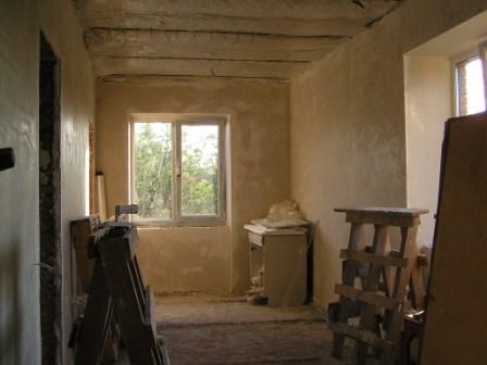

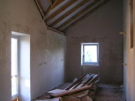

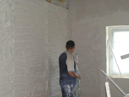

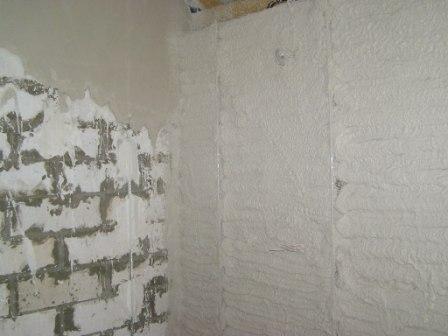

Несмотря на все беды и невзгоды с электричеством, все таки процесс пошел.... и стены начали становиться ровными и красивыми....
вот так получаеться, еще правда незаконченое, ну все таки уже ровно...

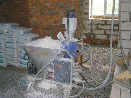

это, я так поняла, штукатурят механическим способом?
Да...механическим
Да...механическим
здорово! все так преобразуется и преобретает цивильній вид!
Как закончат и если будете довольны, поделитесь контактами.
обязательно...., будут заканчивать, приглашу посмотрите сами как получилось...

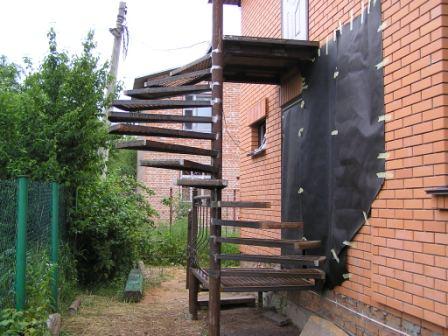

Пока штукатуры делают свое грязное дело;), подошла моя очередь в черном списке сварщика Петра.

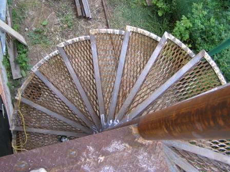

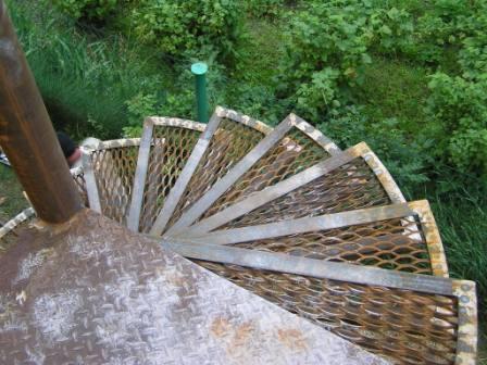

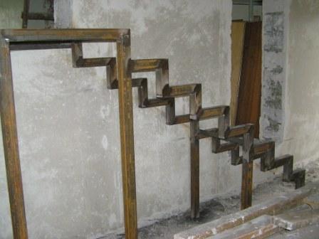

09.06.2008 стартанули сварочные работы. Предполагаеться выполнить следующий такой объем:
-лесница наружная на 1 этаж, с 2-мя площадками, винтовая.
-лестница внутренняя, на 2 этажа под обшивку деревом
+ есть еще небольшой объем который сразу неоговаривался, но который думаю сделать.
-внутрення лестница (каркас под общивку) цех-основная лестница
Вчера заснял результат 1,5 дней работы..отчет прилагаеться.

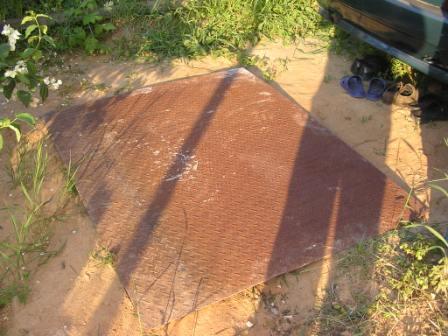

Отдельно спасибо Сергею_31, за предоставленный остаток листа рифленки, как раз должен вписаться в нужный размер верхней лестничной площадки...:beer:

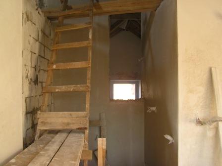

Так же есть продвижения по фронту штукатурных работ....:
2-й этаж закончен на 85% (остался сан.узел и пару откосов)
усердно ведуться работы по 1-му этажу, и веранде...
Обещают сдачу объекта на середине следующей недели... (правда в связи с праздниками у меня етсть предположения что это немного затянеться)

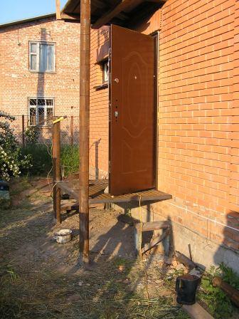

От постоянной эксплуатации входных групп на веранду, потребовались регулировачные работы, по настройке механизмов запирания....
Через день после заявки на выезд мастера, все было сделано!
Амазонке спасибо!;)
Еще раз убедился что, не ошибся я в выборе оконной компании...
Да...механическим
Я тоже скорее всего буду делать мех...
Хотелось бы у Вас уточнить
- Они штукатурку+шпатлёвку мех.способом делают только стены, или потолки (панели) тоже?
- цена м2 стен и потолка с материалами?
- гипс механическим способом идёт на цокольный этаж (по блокам), или желательно делать черновую штукатурку из цемента?
Делают впринципе все (именно эти что у меня они делют стены потолок, для полов там я понял другая машина и другие люди), у меня потолки будут ГКЛ, поэтому у меня только стены...
ДА к стати, ребята специально шпатлевку не делают, они финешем проходят там где есть дефекты при затяжке основной смесью (ну там что то где нужно подправить, гдето ударили чем то и такие места где стена не входит в стандарт просвет под правилом более чем 2мм на 2м), остальное они не трогают, это должны будут готовить уже маляра (если им какая то поверхность не понравиться) ,
у меня только стены по 80 грн м2 + откосы 80 грн м.п.
тут ктото обещал по 75, но там помоему нужно отдельно оплатить приезд отъезд бригады или дать очень большой объем, и получиться тоже самое...
насчет потолка незнаю, спросите у Gospel_а он там всем рулит во главе, и по финансам с ним...
Это тоже к Gospel_у..

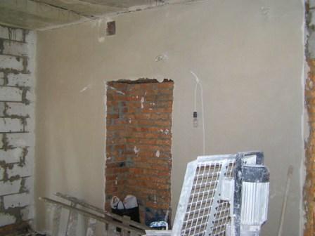

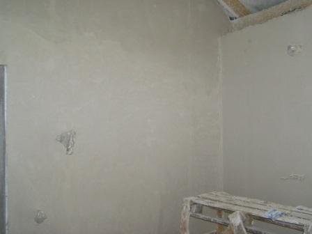

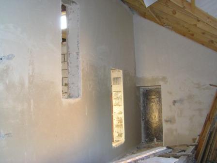

Итак вот как получаеться..
Откосы на двери аж блистят - это отшлифовали или все-таки ламинат?
Все штукатурка, пока смесь подсыхает идет выделение влаги на поверхность, вот и получился отблеск...
Ребята стараются, но все равно в некоторых местах финиш нужен будет...тяжело сделать идеальную поверхность за один проход (хотя обещают что перед сдачей все проходят повторно, и подправляют все дефекты, посмотрим как это получиться)... но в любом случае ни грама сомнений в правельности выбора...

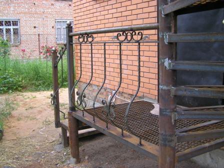

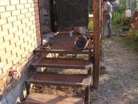

Имеем продвижение на фронте сварочных работ..
- Сварена наружная винтовая лестница с 2-мя площадками, начали делать ограждения, думаю в понедельник закончат.
Лестница получилась удобная, после окраски должна преобрести более эстетический вид. Прикупил кованых элементов, что бы немного приукрасить внешний вид, и разбавить массивность конструкции..см.фото.
- Сварили маленький каркас под деревянные ступени, внутри дома.
- Со вторника начинают варить каркас основной лесницы, 1-2-3 этажи...
Работой Петра и напарника очень доволен, все расчеты сделаны правильно, конструкции поварены надежно и аккуратно, помогли при выборе ковки, дают адекватные и обоснованые советы относиттельно моих пожеланий.. главное не сглазить.:)
Уверенными шагами идем к завершению штукатурных работ!
Основной объем гипса на стены нанесен и выровнен, остался сложный полукруглый эркер с 5 проемами, ждем опытного мастера для проведения ответственного этапа, чтобы работу сделать на "5+"..

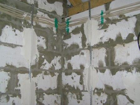

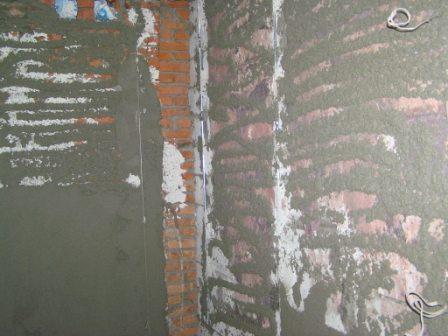

Пошла штукатурка санузлов (2 шт), специальной цементно-песщаной смесью (чтото типа теплой штукатурки) с включеними шариков пенопласта (много шариков)....имеються фото начала процесса...
На объект заслан контролер, для детального изучения результатов и корректировки недочетов, приятно удивлен, но ребята все замечания принимают, и вносят необходимые исправления...
Остатки раствора, использованные маяки, мусор и прочеее, все выноситься и аккуратно складывается во дворе.
