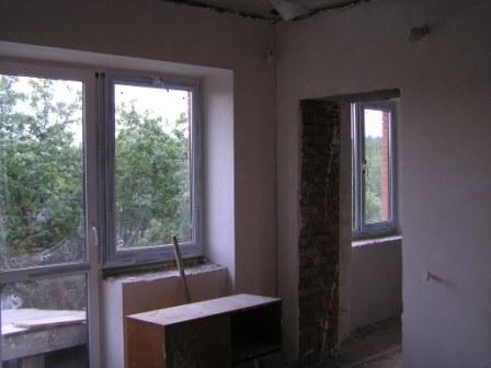

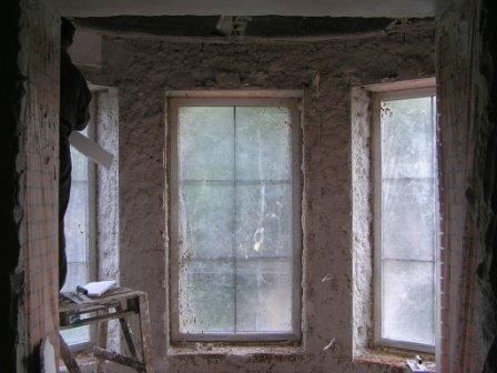

На сегодня имеем законченый объем работ по штукатурке, вчера утром были вычещены все следы прибывания бригады, и пожав ручки они поехали на бругой объект. Вечером с Андреем повторно был снят объем сделаной работы, подбита конечная сумма, произведен окончательный расчет за проделаную работу...Я доволен.!
Будут приезжать люди, посмотрят, оценят, если будет ок (мое мнение это только мое мнение, и для объективной оценки качества требуються мнения из вне), то буду рекомендовать исполнителя в БС...;)
Вчера неуспел провести фото-сессию, не быстро это дело считать деньги..! Сегодня если буду не в темное время, обязательно пощелкаю..
Есть парочка промежуточных фоток....

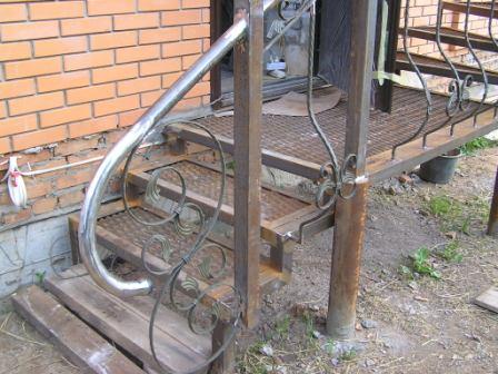

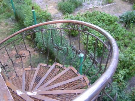

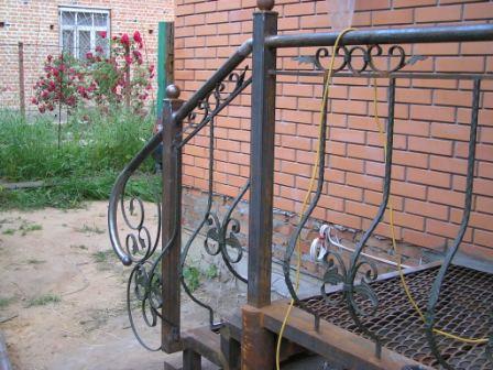

Так же закончены работы по наружной винтовой лестнице..Петр рулит!:D
По тем же причинам конечного фотоматериала нет, есть только рабочий процесс не завершенный, но обещаю будет! Сегодня приступили к внутреней лестнице на 3 уровня, под обшивку.

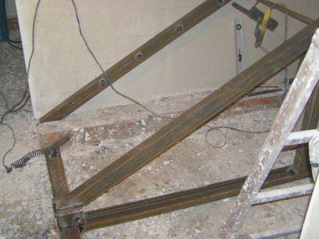

Старт дан, есть предположение что 5 раб.дн. до финиша первого этапа сварочных работ.....

Вчера удалось заснять результаты работы:
штукатурка - закончена
наружняя лестница - закончена

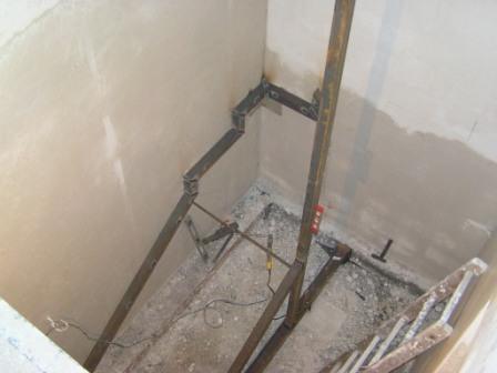

внутренняя лестница - начало работ

Свращики закончили свою работу, набил я на внутренний каркас доски оставшиеся с опалубки, и пока про него забыл....
С наружной лестницей, пока только прогрунтовался (для этого пришлось приобрести электрический пульвилизатор, кисточками валиками получалось весьма удручающе), и тоже пока забыл, все жду момента пока петух клюнет что бы приняться за покраску...

- Почистил и погрунтовал наружную лестницу

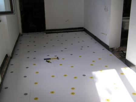

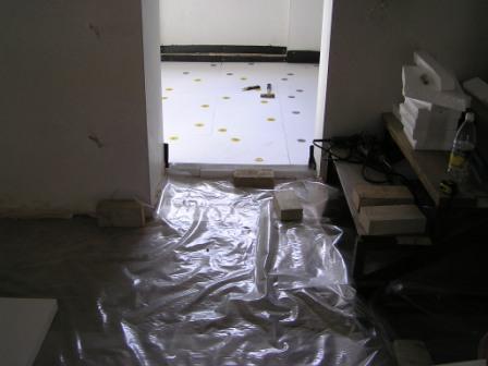

- Выровнял полы на первом этаже (грунт, строймусор, щебень,трамбовка механическая, песок, проливка).....ровнял и поливал нещастные 70 м2 - неделю....воды пошло не просто много , а очень много, что бы довести полы до такого состояния что бы песок зашел в пустоты между щебнем, и покрыл его..... (и как говориться водичка стояла, а не сразу уходила)
Дал немного просохнуть перед укладкой утеплителя...неделю проветривали (паралельно досушивая штукатурку и то что пришлось поналивать на пол)...

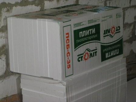

Купил утеплитель (ПСБ-С-35), материал для изготовления кромочной ленты (ТЕрафом 8мм), пленку (150 плосность), зонтики для скрепления слоев утеплителя, и понеслась....
Вот как получаеться:
Вот сам утеплитель: (см.фото)
Решил делать 80мм толщину пенопласта....купил плиты 50мм (их укладываю на низ) и 30мм (они поверху в шахматном порядке, что бы скрепить нижние листы между собой)...скрепляем зонтиками, получаеться довольно прочно, хожу по этому делу, похрустывает конечно под моими 100кг...но держиться...основание постарался сделать ровным, не идеально конечно, но насколько хватило сил...
Терафом режим полосками, и крепим по периметру стены..благодаря ему будет зазор между стенами и плитой пола, на случай расширениия вследствие нагрева ТП....
Под утеплитель на песок и поверх утеплителя укладываю пленку...
