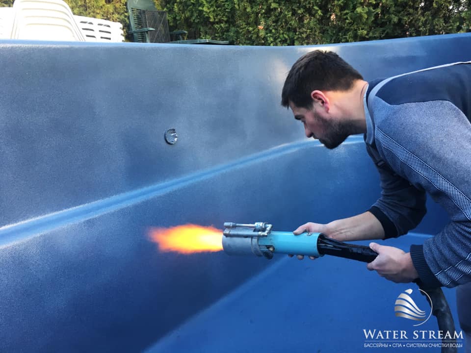

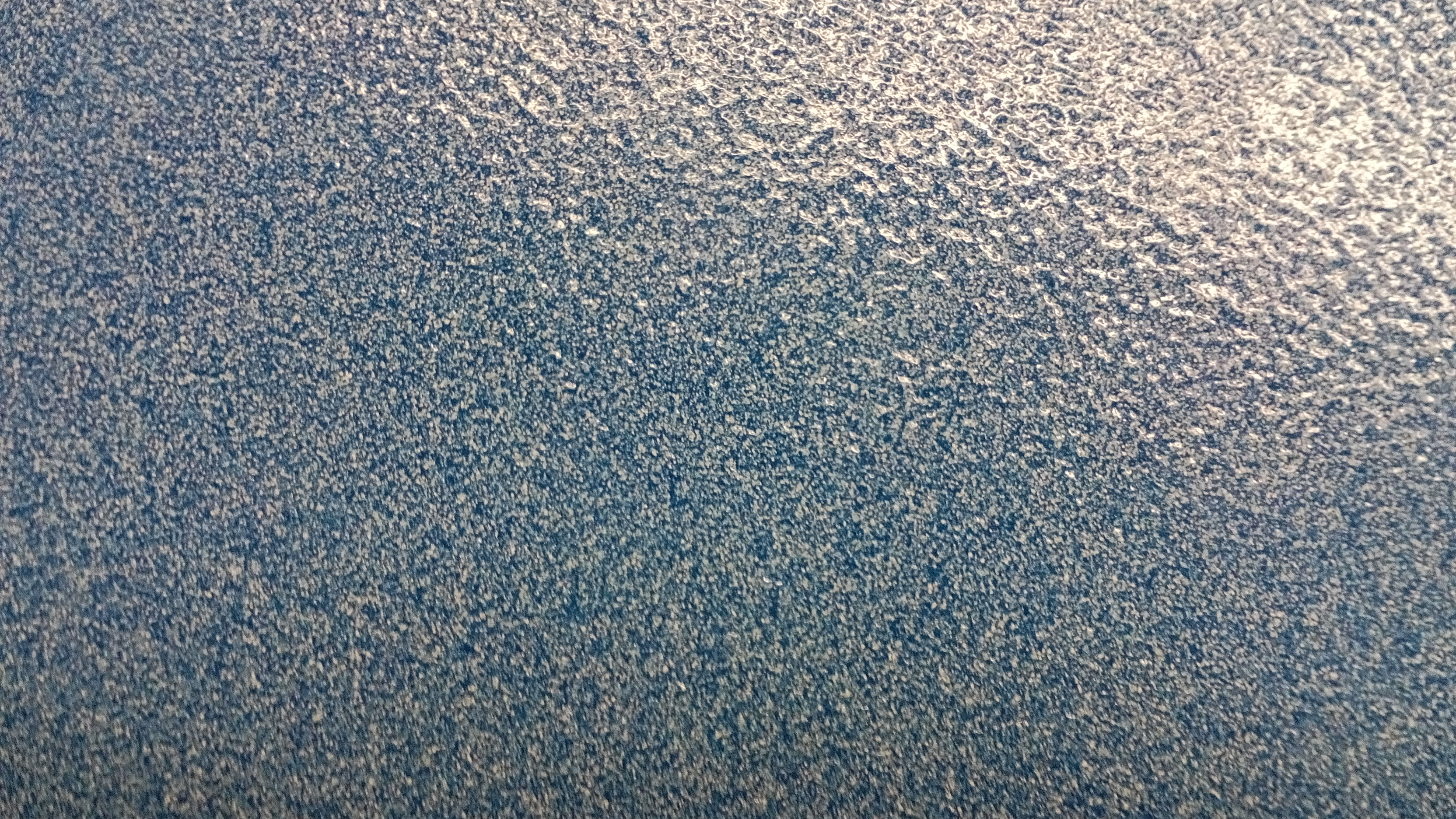

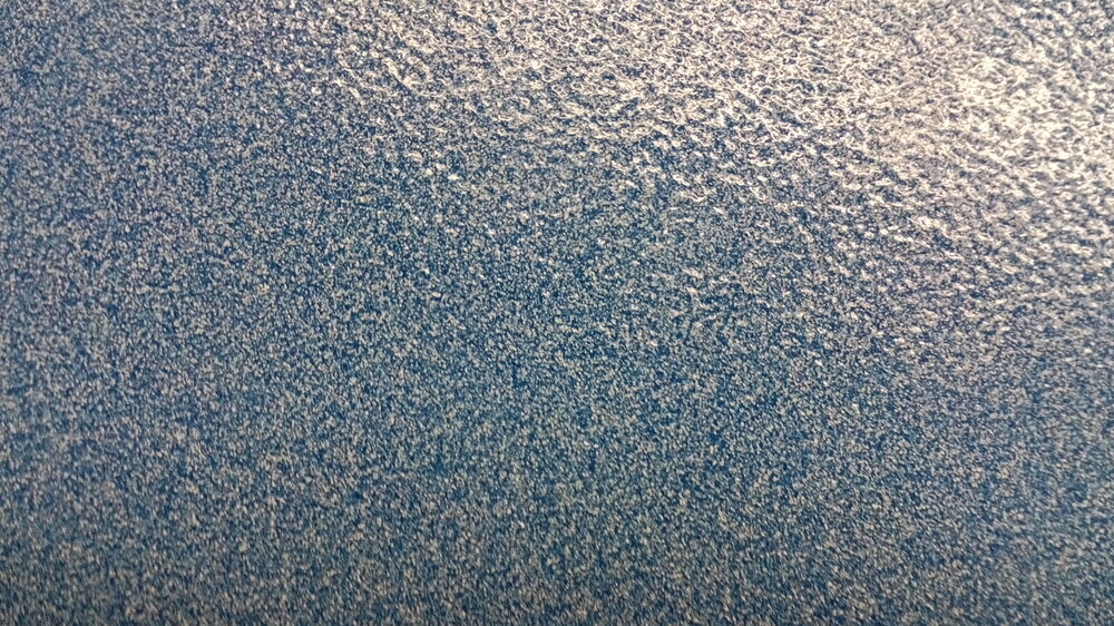

Предлагаю технологию облицовки внутренней поверхности бетонных и композитных бассейнов методом газопламенного напыления термопласичного порошка на основе полиэтилена. Данный метод создает на поверхности бассейна бесшовное, водонепроницаемое, УФ стойкое покрытие со сроком службы не менее 25 лет. К достоинствам данного покрытия так же относится его стойкость к воздействию хлорированной и морской воды, экологичность на уровне контакта с пищевыми продуктами, широкая гамма цветов по желанию заказчика.
28828369_2032417190352023_8428700418061096995_o.jpg.ee04e84c360862135e059104ea91cb8a.jpg
Документальное подтверждение, пожалуйста.
Если это написано в техническом бюллетене производителя, то должны быть ссылка на метод испытания по какому нормативному документу.
