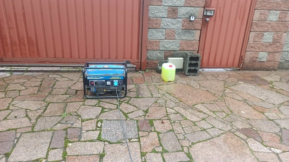

Сергей 31 Опубліковано: В суботу в 09:56 Автор Поділитись Опубліковано: В суботу в 09:56 Рабочие будни. Посилання на коментар Поділитися на інших сайтах More sharing options...
