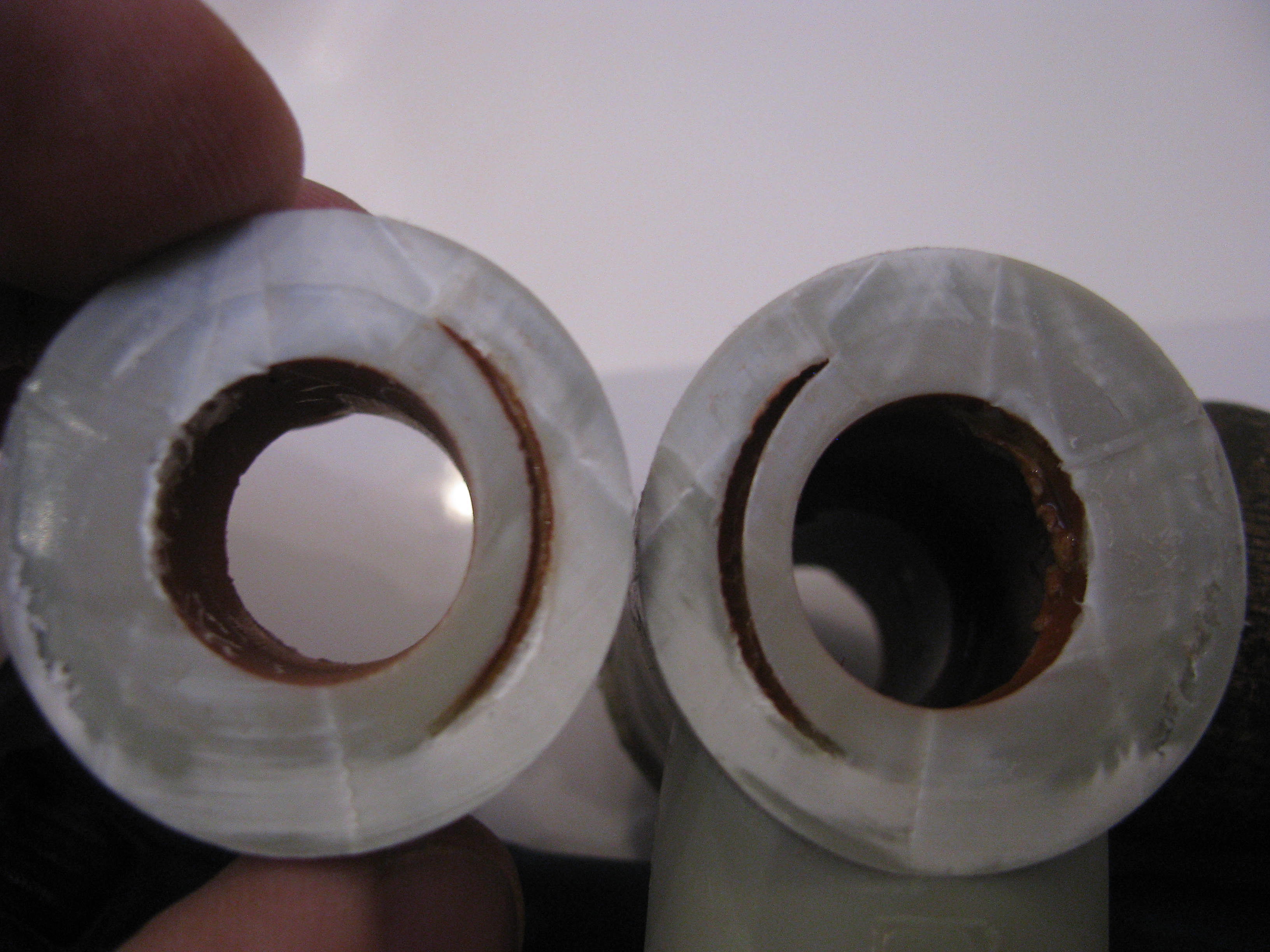

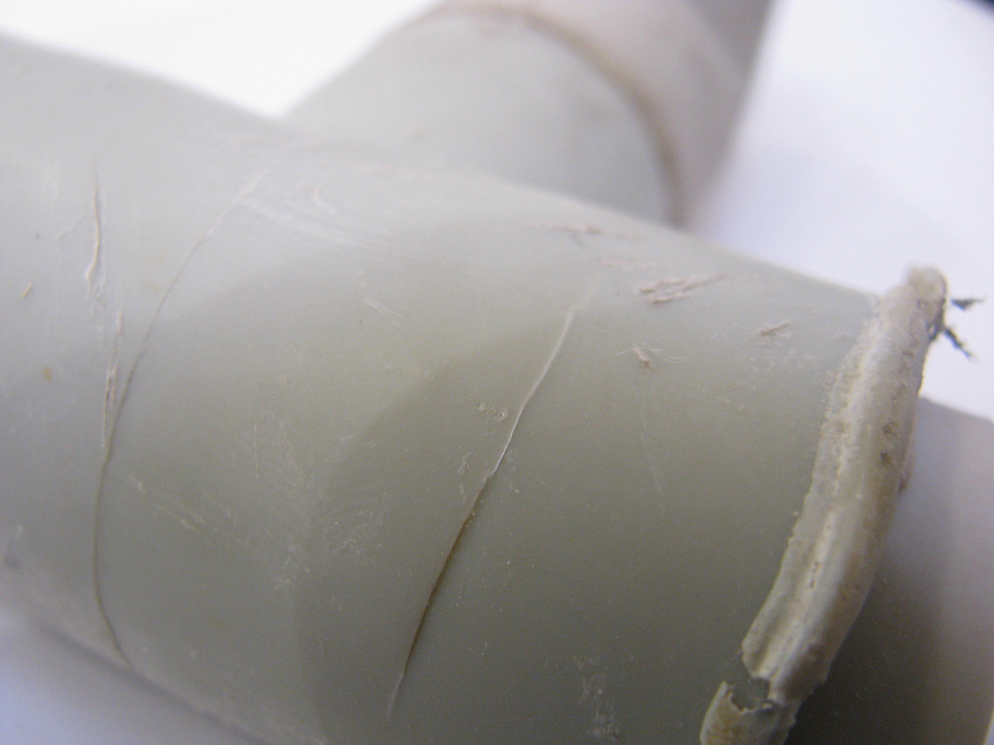

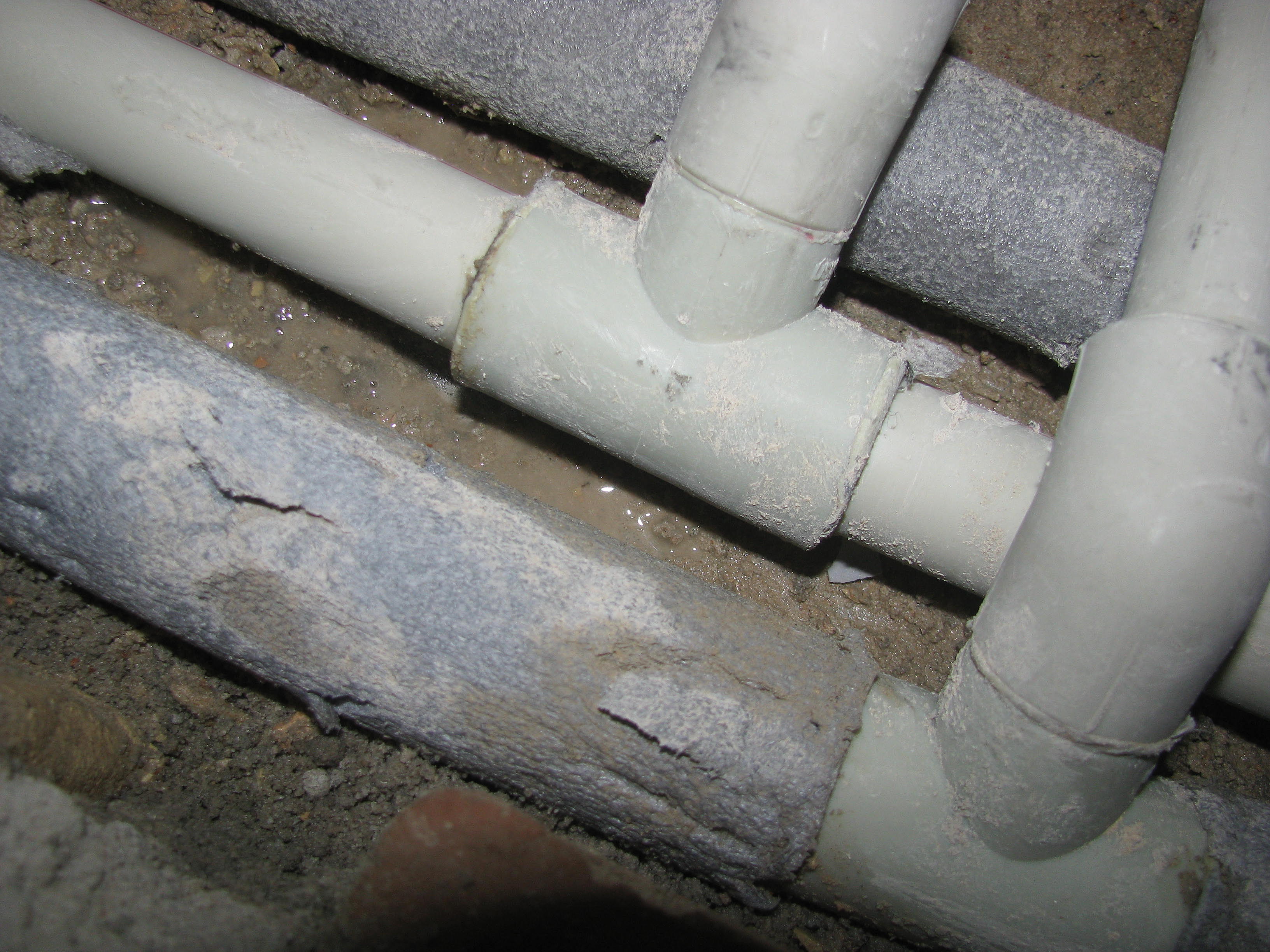

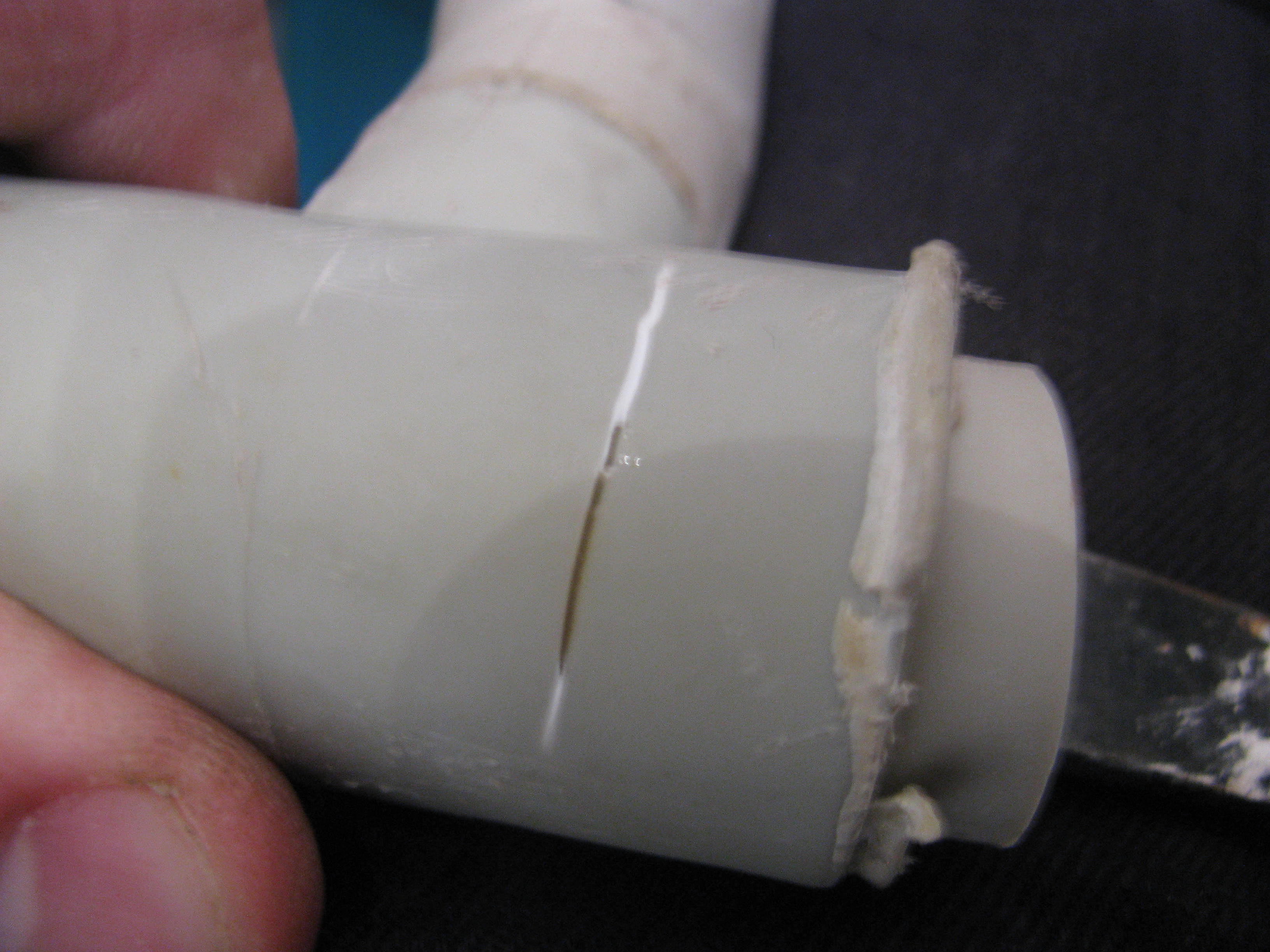

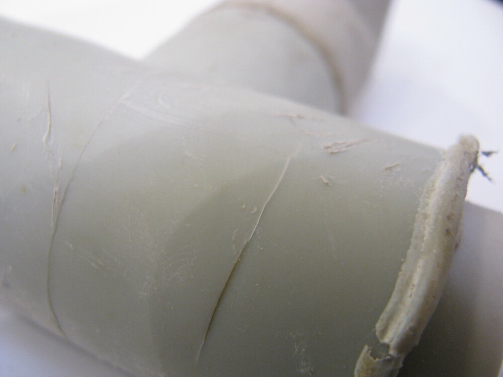

Вопрос к спецам, что это происходит и как с этим бороться ?
Смонтировано 3 года назад.
Нео,
Добро пожаловать в реальный мир - мир вторичного полипропиллена, маркетинговой войны и тотатальной экономии далеко не в угоду ресурсу.
При высоких температурах воды ппр "стекленеет", становится ломким и рассыпается от более-менее нормального гидроудара. Что мы и видим на фото.
А стояло небось на водичке?
Отдельно на доску почета стоит вынести пайщиков ... но это уже другая история, однако геометрию трубы перед пайками и параллельность осей труб и фиттинга при запайке весьма стоит проверять...

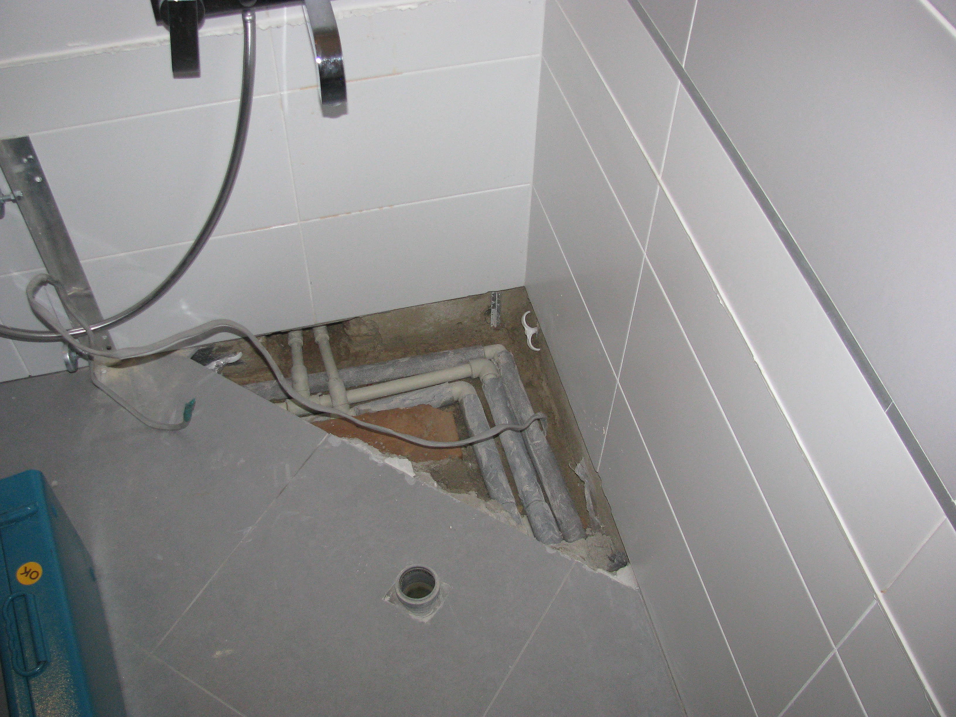

Не делать ППР скрытой проводкой и не давать на него гарантии более года.
....и не давать на него гарантии более года.
Понимаете, коллега, издержки ремесла сантехника таковы, что любая гарантия сроком более одного часа мгновенно переходит в пожизненную... :D
таки Да.. это ГВС. И после этой фирмы я уже каждый год переделываю или ремонтирую пару домиков в год. Причем на этих выходных затопило 2 дома сразу ) я такого вообще не ожидал.

А вообще, ППР это хорошая тема. Благодаря этому материалу у моих сервисантов много работы ) Я даже купил на выходных новый китайский паяльник )
