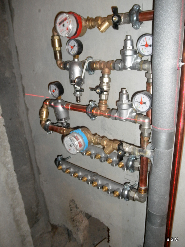

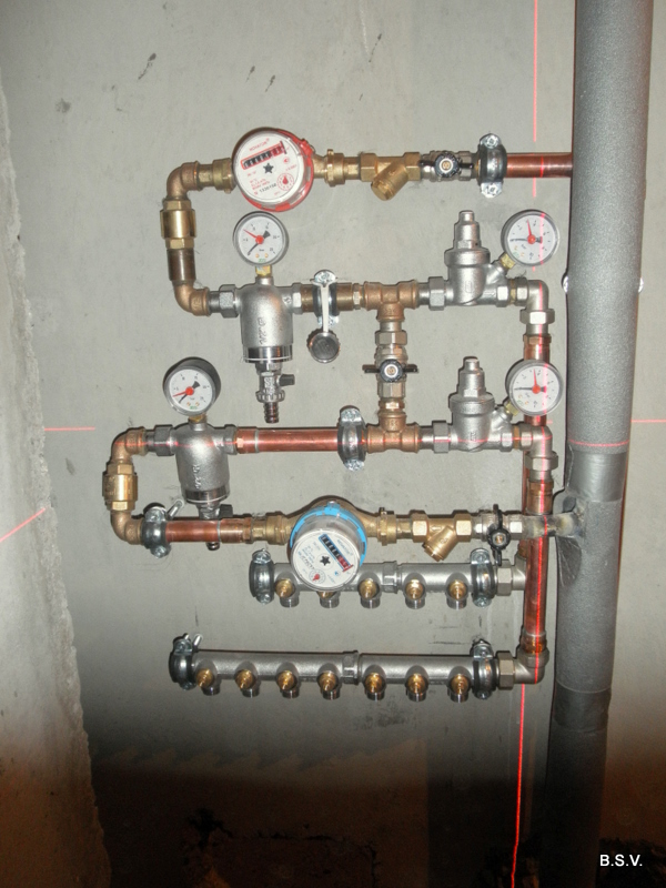

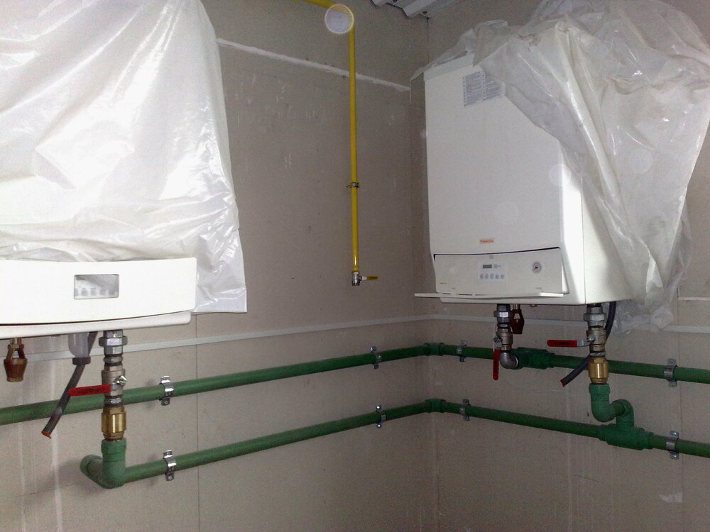

B.S.V. Опубліковано: 24 грудня 2011 Поділитись Опубліковано: 24 грудня 2011 Саня, вчера соорудил. В понедельник сдам окончательно. Посилання на коментар Поділитися на інших сайтах More sharing options...
troll_9000 Опубліковано: 24 грудня 2011 Поділитись Опубліковано: 24 грудня 2011 А зачем перемычка? Посилання на коментар Поділитися на інших сайтах More sharing options...
B.S.V. Опубліковано: 24 грудня 2011 Поділитись Опубліковано: 24 грудня 2011 А зачем перемычка? Обратная промывка. 1 Посилання на коментар Поділитися на інших сайтах More sharing options...

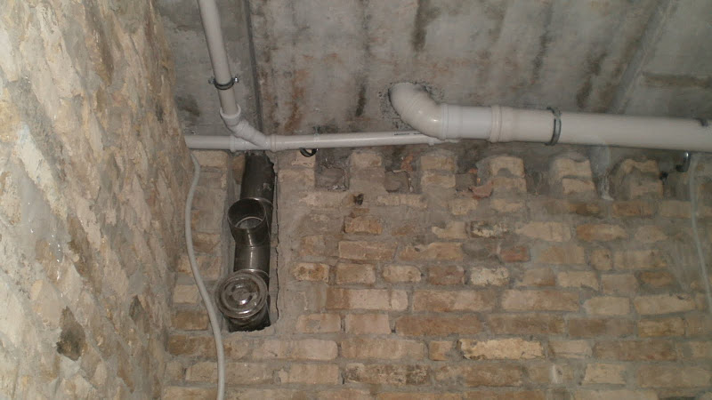

murava Опубліковано: 24 грудня 2011 Поділитись Опубліковано: 24 грудня 2011 Да ладно.... Я вот тут недавно канализацию под потолком собирал, в помещении сауны под зашивку в потолке, 30 см до дымохода камянки сауны, правда как этот дымоход пойдет дальше - не знает даже дизайнер.... Вот думаю, не слишком ли близко... Посилання на коментар Поділитися на інших сайтах More sharing options...
Сергей 31 Опубліковано: 24 грудня 2011 Автор Поділитись Опубліковано: 24 грудня 2011 А шо, там сантехников за споры с дизайнерами уже садют? Вот заметь, мы с тобой по свойки пату сообщенгий написали, а весь форум замер. Я ж тебе говорю, аккуратней. Посилання на коментар Поділитися на інших сайтах More sharing options...
Сергей 31 Опубліковано: 24 грудня 2011 Автор Поділитись Опубліковано: 24 грудня 2011 Вот думаю, не слишком ли близко... Очень близко, изолируй. Я первый сертифецированный в Киеве специалист по саунам. Посилання на коментар Поділитися на інших сайтах More sharing options...
murava Опубліковано: 24 грудня 2011 Поділитись Опубліковано: 24 грудня 2011 Чем и как? Давай, сертифицированный банщик, подсказывай. Совет закатать вообще всю елочку потолочных трасс в минвату я дал заказчику еще раньше... Посилання на коментар Поділитися на інших сайтах More sharing options...
Сергей 31 Опубліковано: 24 грудня 2011 Автор Поділитись Опубліковано: 24 грудня 2011 Асбест, паронит, на выбор. Посилання на коментар Поділитися на інших сайтах More sharing options...
murava Опубліковано: 24 грудня 2011 Поділитись Опубліковано: 24 грудня 2011 Не, я лучше пересоберу... Посилання на коментар Поділитися на інших сайтах More sharing options...
B.S.V. Опубліковано: 24 грудня 2011 Поділитись Опубліковано: 24 грудня 2011 А еще лучше, разверни тройник 110/50/45* на другую сторону, а потом налево уйди углами. Посилання на коментар Поділитися на інших сайтах More sharing options...
B.S.V. Опубліковано: 24 грудня 2011 Поділитись Опубліковано: 24 грудня 2011 Не, я лучше пересоберу... Сразу видно, что ты пишешь быстрее. Посилання на коментар Поділитися на інших сайтах More sharing options...
naupv Опубліковано: 25 грудня 2011 Поділитись Опубліковано: 25 грудня 2011 Не, я лучше пересоберу... Вот это крутой ответ, и спать потом легче будет ближайшие лет 5. Посилання на коментар Поділитися на інших сайтах More sharing options...
B.S.V. Опубліковано: 25 грудня 2011 Поділитись Опубліковано: 25 грудня 2011 правда как этот дымоход пойдет дальше А конденсат куда будет уходить ? Посилання на коментар Поділитися на інших сайтах More sharing options...
murava Опубліковано: 25 грудня 2011 Поділитись Опубліковано: 25 грудня 2011 Экий глазастый Я еще не решил.... Сауна, саунщиков еще не приходило, может его опускать-переносить будут, откель мне знать.... Вобщем-то беспокоило только близость канальи к дымоходу, 30-40 см там есть, но надо наверное передвигать... Посилання на коментар Поділитися на інших сайтах More sharing options...

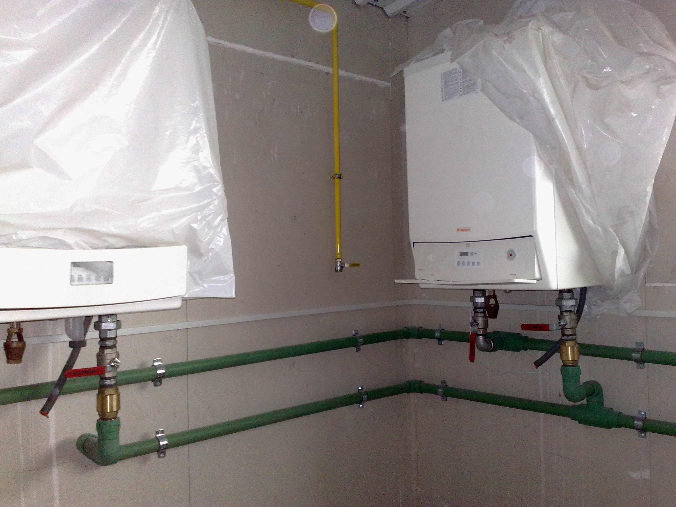

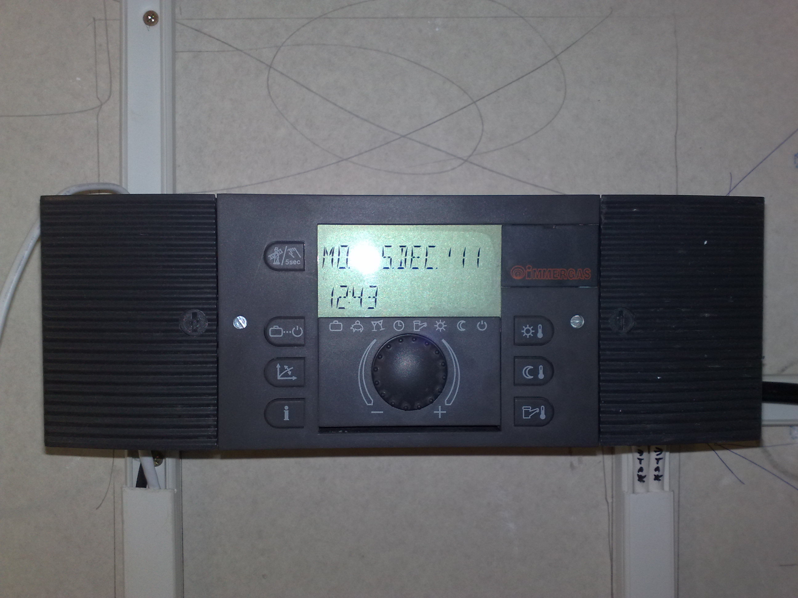

Сергей_84 Опубліковано: 25 грудня 2011 Поділитись Опубліковано: 25 грудня 2011 Коллеги, наконец-то в пятницу закончил сезон, теперь каникулы и праздники... Последнее, что сделал-это здал в пятницу магазинчик, в котором не было применено ни одного метра трубы ТЕСЕ:D. Но зато познакомился с клевым контроллером, который управляет каскадом двух конденсационников по 90 кВт... Настраивал пол-дня, настроек не просто куча, а просто гора....окромя возможности управлять газовым котлом в нем зашита куча программируемых входов и выходов с возможностью управления котельной и с тепловым насосм и с гелиосистемой и ТТ, был приятно удивлен его возможностями. Вот только не уверен подойдет ли он еще к кому-то кроме Иммергаз ( с котлами он соединен по шине данных и по своему протоколу, полностью залезая в мозги к котлам..). Но возможность выбора в настройках 1 и 2ступенчатой горелки вместо конденсационного котла наталкивает на мысль, что должен работать и с другими котлами без шины...Но Кромшредер -отдыхает... Посилання на коментар Поділитися на інших сайтах More sharing options...
Сергей 31 Опубліковано: 25 грудня 2011 Автор Поділитись Опубліковано: 25 грудня 2011 в котором не было применено ни одного метра трубы ТЕСЕ А шо такое? Мы взяли в руки П.П? Это называется никогда не говори никогда. Посилання на коментар Поділитися на інших сайтах More sharing options...
Сергей_84 Опубліковано: 25 грудня 2011 Поділитись Опубліковано: 25 грудня 2011 А шо такое? Мы взяли в руки П.П? Это называется никогда не говори никогда. не, на ППР я взял мою житомирску бригаду, которая не горит желанием ездить по Киевам (работающую только ППРом, а его здесь было около километра), с меня был проэкт, технадзор, контроль,организация и поставки материалов , настройка... ПС Отказать не мог, заказчик постоянный, с ним в очень хороших отношениях, потратился он на выборах в депутаты основательно, вот теперь и строит магазины ,экономя денюжку.....о ТЕСЕ речь не шла с самого начала (диаметры там до 63), хотя до этого он ТЕСЕ ставил в обязательном порядке на всех своих объектах... Посилання на коментар Поділитися на інших сайтах More sharing options...
romi9999 Опубліковано: 25 грудня 2011 Поділитись Опубліковано: 25 грудня 2011 ....Но Кромшредер -отдыхает... Это Хонивеловский Smile, например - www.hydrotherm.ru/index.php?inc=docs/smile/index.htm www.smile-control.com/ функционально равен кромшредеру. Посилання на коментар Поділитися на інших сайтах More sharing options...
Сергей_84 Опубліковано: 25 грудня 2011 Поділитись Опубліковано: 25 грудня 2011 Это Хонивеловский Smile, например - www.hydrotherm.ru/index.php?inc=docs/smile/index.htm www.smile-control.com/ функционально равен кромшредеру. он умеет работать с другими производителями? управляя просто горелками? Со Смайлом никогда не имел дело (до этого) Просто у Кромшредера не видел програмируемых входов-выходов, а может и не заметил за ненадобностью...надо будет поизучать его более глубоко Посилання на коментар Поділитися на інших сайтах More sharing options...
romi9999 Опубліковано: 25 грудня 2011 Поділитись Опубліковано: 25 грудня 2011 он умеет работать с другими производителями? управляя просто горелками? А чего там уметь ....."ВКЛ-ВЫКЛ". Он и в вашем случае так работает (ИМХО). Посилання на коментар Поділитися на інших сайтах More sharing options...
Сергей_84 Опубліковано: 25 грудня 2011 Поділитись Опубліковано: 25 грудня 2011 А чего там уметь ....."ВКЛ-ВЫКЛ". Он и в вашем случае так работает (ИМХО). оно то так (если понаблюдать за работой котлов), просто конкретно в моем случае подключение к котлам произведено по шине передаче данных с адресацией, а в инструкции все заточено под это подключение и под Иммерагаз и мало инфы о других типах подключения Тоесть я так понимаю реализовать управление горелками с помощью этого контроллера так же просто как и Кромшредером?надо поискать инструкцию на Смайл... ПС А вы не в курсе у каких котлов такой же протокой передачи как у Смайла???... Посилання на коментар Поділитися на інших сайтах More sharing options...
Korni Опубліковано: 25 грудня 2011 Поділитись Опубліковано: 25 грудня 2011 ......подключение к котлам произведено по шине передаче данных с адресацией, а в инструкции все заточено под это подключение и под Иммерагаз и мало инфы о других типах подключения....... Вы озвучьте название шины и воспользуйтесь поиском в гугл.... Гарантирую лёгкое маркетинговое разочарование.... Роман привёл ссылку на одно из лучших собраний описаний и схем в интернете. Посилання на коментар Поділитися на інших сайтах More sharing options...
