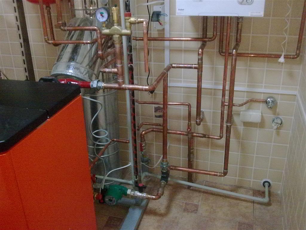

А и о проверке защитных клапанов от перегрева, датчик можно просто кипятить в электрическом чайнике, и продувать клапан,
Нет, щеки порвать можно. У клапана на входе должно быть давление. Проще на котле. Я не встречал неработающих новых клапанов. И в крайнем случае, клапан можно открыть при испытании вручную (нажать на головку клапана).
Испытывать просто: лючек подачи воздуха открыть и подложить деревяшку. Насос выключить и ждать сработки клапана. Заказчика при таких испытания полезней прогнать, только отвлекает и норовит сорвать эксперимент.
Клапан срабатывает при температуре +95, на термометре котла при этом температура 105-110 градусов. После сработки клапана температура на котле прыгает до 120-125, минуты на три, а затем резко начинает падать.
Подводку к клапану и сброс со змеевика охлаждения полезней делать П.П. При срабатывании клапана и при его возврате (после остывания котла), наблюдаются гидроудары.
Звук при этом, и по частоте и по громкости напоминает работу автомата Калашникова.
И сопровождается сильной вибрацией.
Но все это штатная ситуация при работе этой системы.

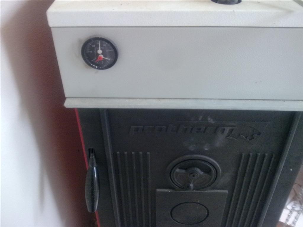

Видел я эту штуку. И мне она доверия не внушает.

Что клапан, сам котел полное барахло. Все хлипкое, дверки то не закроешь, то не откроешь. Покраска дрянь. Думаю, что это промах Протерма. И Турки еще нахомутали.
