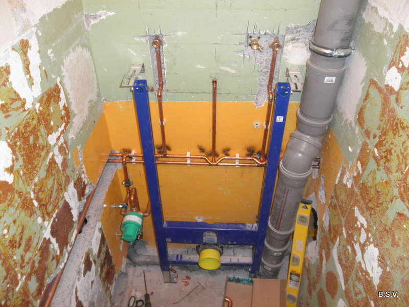

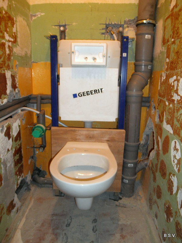

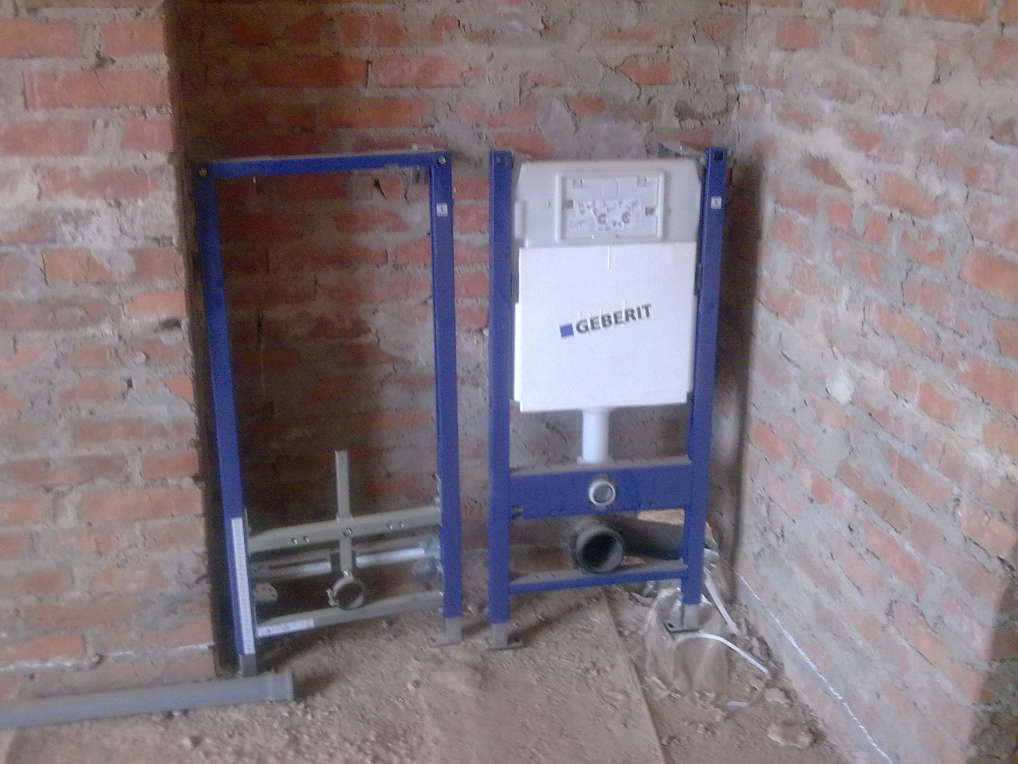

Параллельно стены, в стороны, шатается она. У инсталляции просто нет верхней перемычки. В таком в виде ее закрепили вот она и шатается.
Метровая стойка от "Волравена" пару уголков и болтов и все будет нормально.
А что для геберита нада ещё дополнительный крепёж?:)
Везде стоят и не шатаются а здесь вдруг зашаталось.Странно.

сам прекрасно понимаешь, что 3 мм решают все в данном случае..

Что значит разукомплектованую,это какие то выдумки, то что заказчик привёз то и поставили.
Чесно говоря я непомню что бы в инструкции там была перемычка, в основном имею дело с Грое.
А на картинке тоже разукомплектованная?

Сергей, у Геберита есть такие консоли и в последнее время очень часто встречаются.
Крепеж Геберитовский уже также не тот. Китай рулит.
Когда обошьется и зальется пол, никуда она не денется.

да нормальная это бюджетная Геберитка без поперечины... продается подешевке вот ее и берут..

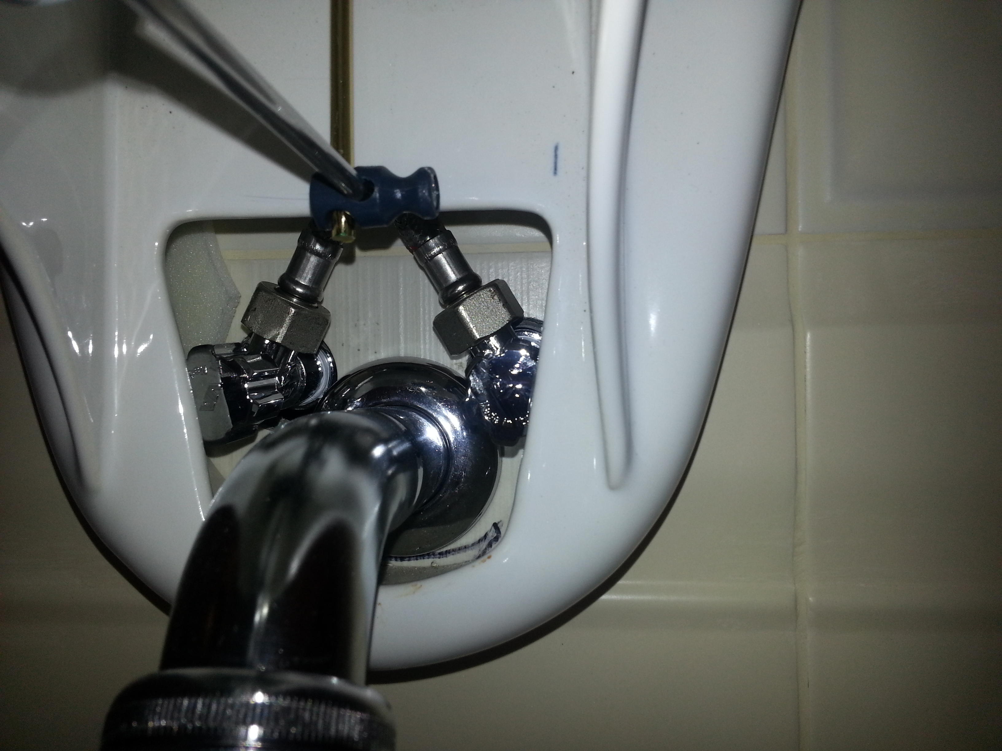

Кстати бидешница от Геберит меня немного подвела с невозможностью расположить выводы воды близко друг к другу как это требовал производитель биде Керасан, еле влезли в прорезь в керамике и установили.
Когда выставляли отводы, думал : подумаешь 1 см больше, а его как раз и не хватило чтобы барашки кранов выглядывали из-за керамики и шланги внутри не изгибались страшной буквой зю... Про установку на медные трубки даже речи не шло
Но они таки люфтят. Я всегда в эти уцененки сам вставляю верхние перемычки.
Да крепеж у них сейчас говно полное, жесткий крепеж только к стене а на консоли какие-то зажимчики. Можно их выбросить и при помощи шпильки м10 нормально присобачить.
А можно просто купить Vieg'у.
