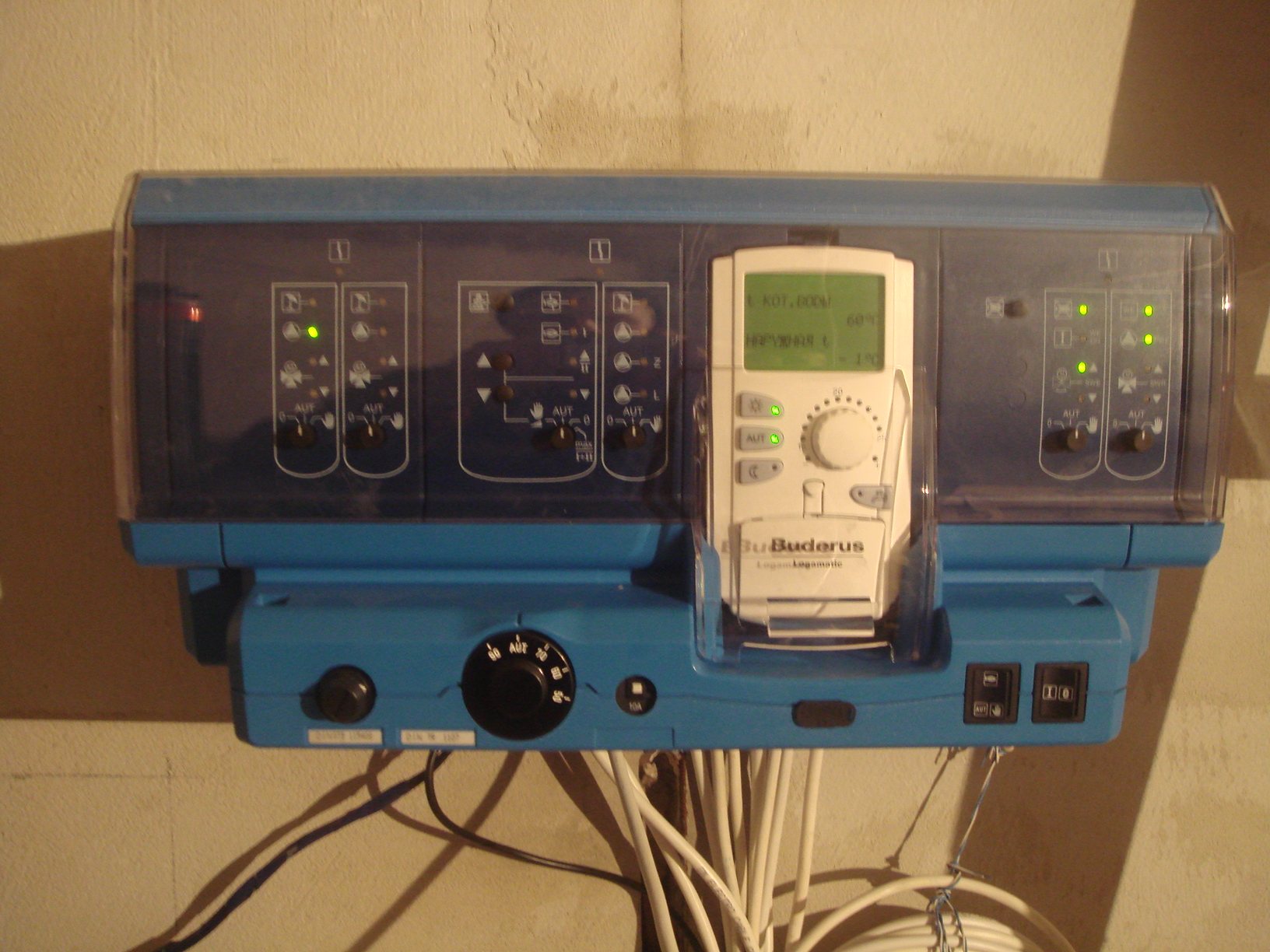

А 4211 и 444 модуль работают просто красиво.Оно стоит тех денег.Кончилось тепло в баке переключило на основной источник.В правильной котельной Будерос можно часами стоять и наблюдать как оно работет-пестня.

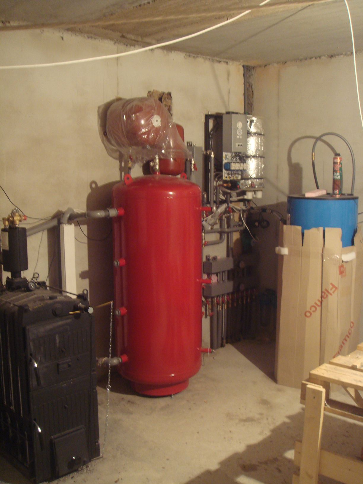

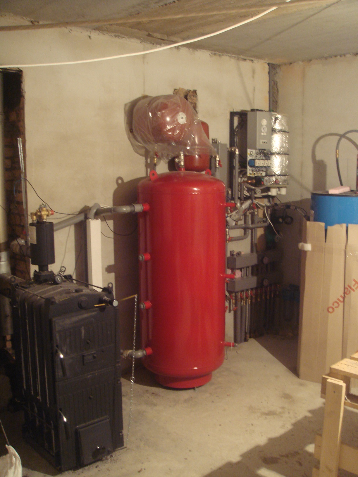

Вот фото котельной. Смотрим, критикуем, ищем котлы . Отсутствие котлов пусть не смущает, они есть и работают.
Но спрятаны.
