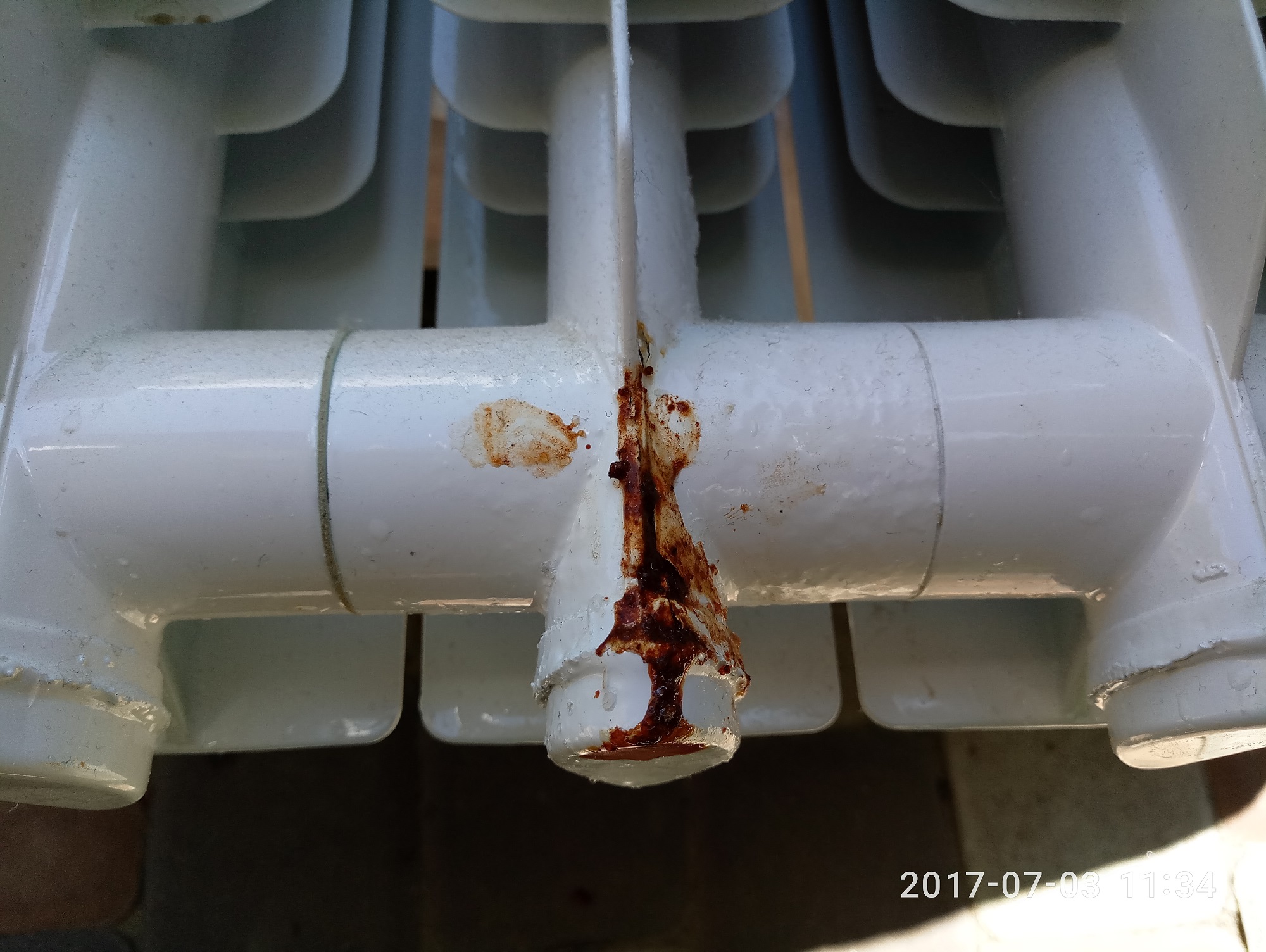

А что это за кристаллы в радиаторе? Жесткая вода?
Это незамерзайка через пару лет.
Глицериновая?
Обычно это или растворы гликоля или солевые растворы с ингибиторами коррозии.
Хотя ингибиторы должны быть в любом растворе.
В этом плане я не в материале. Честно говоря, думал, что от моноэтиленгликоля давно отказались по причине токсичности. Да еще и антидот к нему крайне специфический. :D
Представляю, что у меня выльется на ближайшей профилактике. Хотя система одну зиму только отработала, и на обычной воде (без очистки).

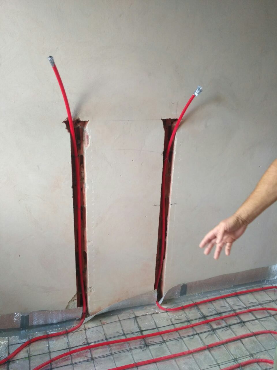

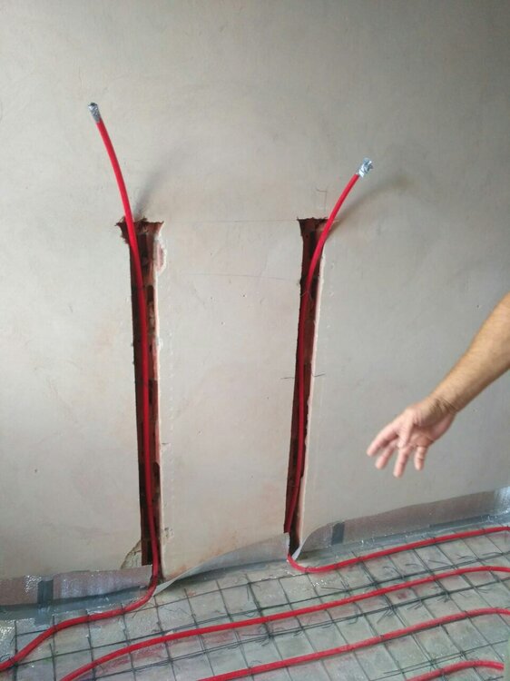

Новое решение подключения полотенчика от горных сантехников.
0-02-04-e2ebb32f00e184f6aebcac8f3ecc030013a376511e8cabb841fe79eb11d8ef12_full.thumb.jpg.0674614cc8a49f3563ea278de35d1105.jpg
вот не надо вырывать из контекста, может труба не из контура ТП ? :D
Толя, из него самого, я свидетель. Это у меня очередная система на переделку.
Вот везет же людям, есть денжищи и на сделку и на переделку

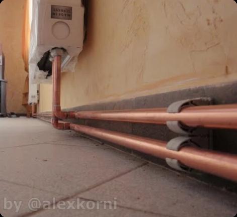

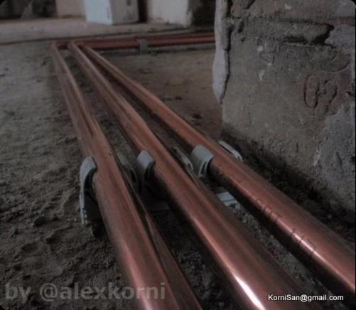

Приблуды есть и получше, кстати
А зачем ими пользоваться?
________
ну Вам легче\быстрее и я может что то заработаю...:D
Из личных наблюдений:
монтажка со временем продавливает термоизоляцию и потом трет трубу, я понимаю, что не протрет- но все-же... пластик-пластик будет работать мягче ИМХО..
из-за разного качества дюблей (кто на них внимание обращает? взял пачку и пошел) лично у меня все крепления шевелятся. при монтаже подвесного потолка пришлось перекручивать на шурупы... а тут относительно стабильное качество...
- я фотки из гугла вклеил, для однозначного понимания предмета обсуждения.....
на второй картинке высокотехнологичная защелка -сколько стоит такая? такую не стыдно людям предлагать...
Я вот что подумал.... а ведь это прикольная идея, выполнить весь дом одной трассой, которая будет последовательно заходить из потребителя к потребителю. Даже страшно подумать, сколько можно сэкономить на трубах и оборудовании котельной. И как люди до сих пор не догадались? Ж-)
Однотрубная разводка в многоэтажках. «Всё украдено до нас.» ©
Вы недооцениваете сантехников, я подобное видел.
Новая гостиница в Конче, последовательно 16-й трубой все радиаторы.
И так три этажа.
Но это не самое прикольное. До меня уже кто то пытался переделать систему и в эту одну трубу через каждые 10 метров всунул по насосу.
А есть такие под трубу 16 мм? Или лучше подскажите производителя, чтобы просмотреть всю линейку. Где у нас они продаются?
1. KOPOS
2. OBO BETTERMAN
И так три этажа.
Повышающие насосы последовательно по магистрали?? "Это не терапевты, это коновалы, бл@ть...." :fool::lol:
На фото под трубу 15-20мм
И даже это не самое прикольное, что может быть.
наверное они выполняли все "под ключ" в том числе поклейку обоев
