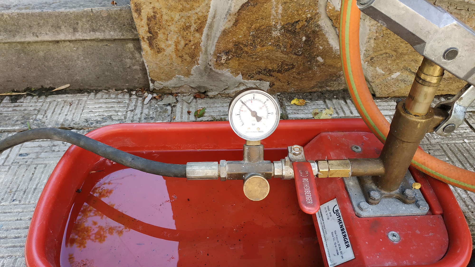

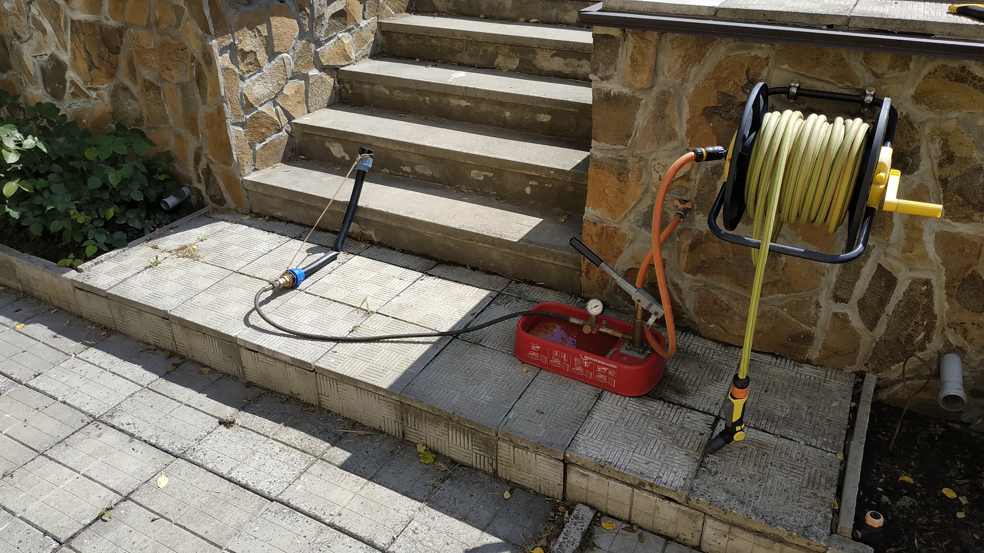

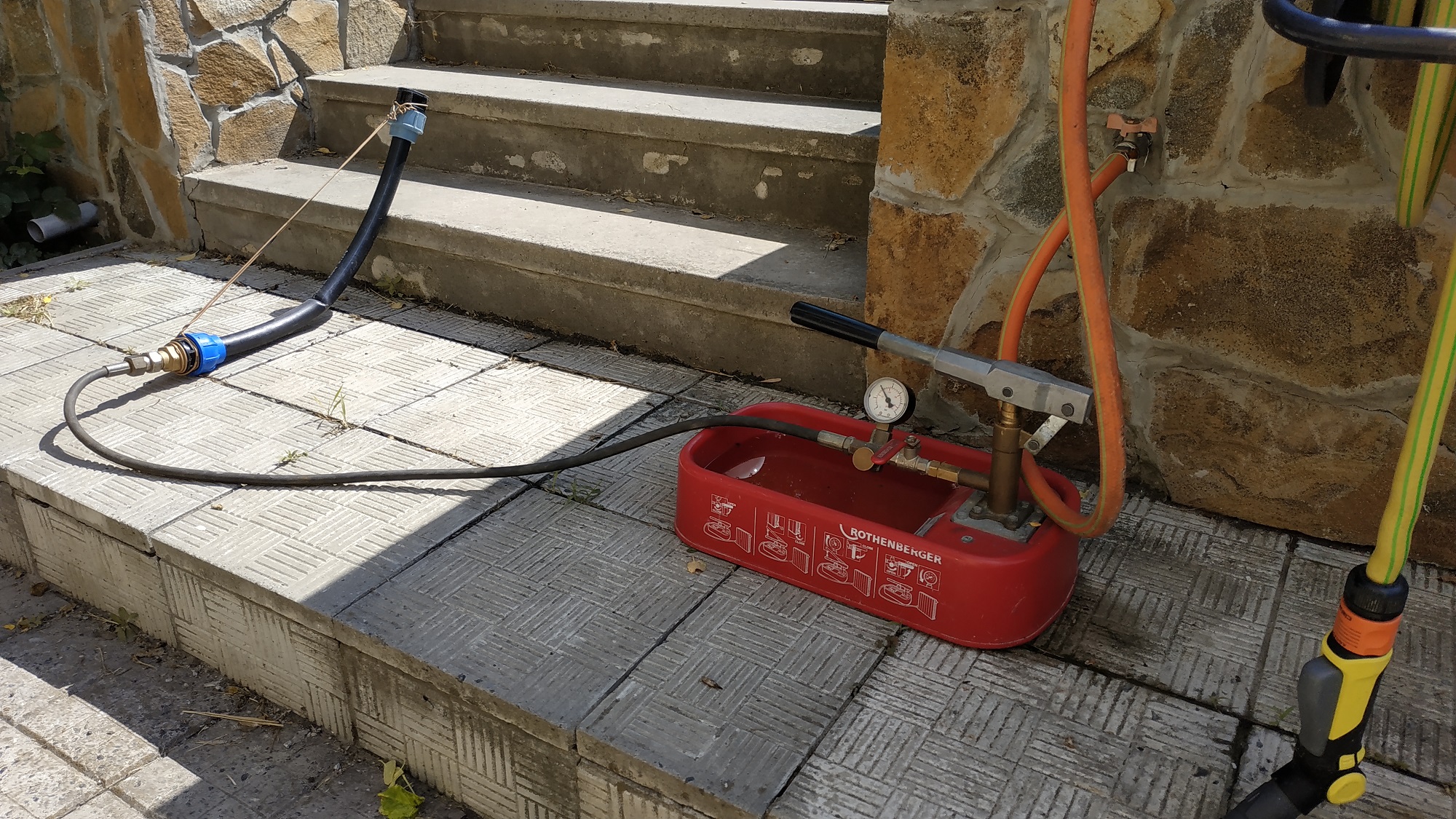

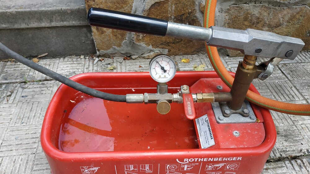

Страшно однако, возьму тачку положу в нее и качну.
Она до 30 бар и ремкомплект есть.

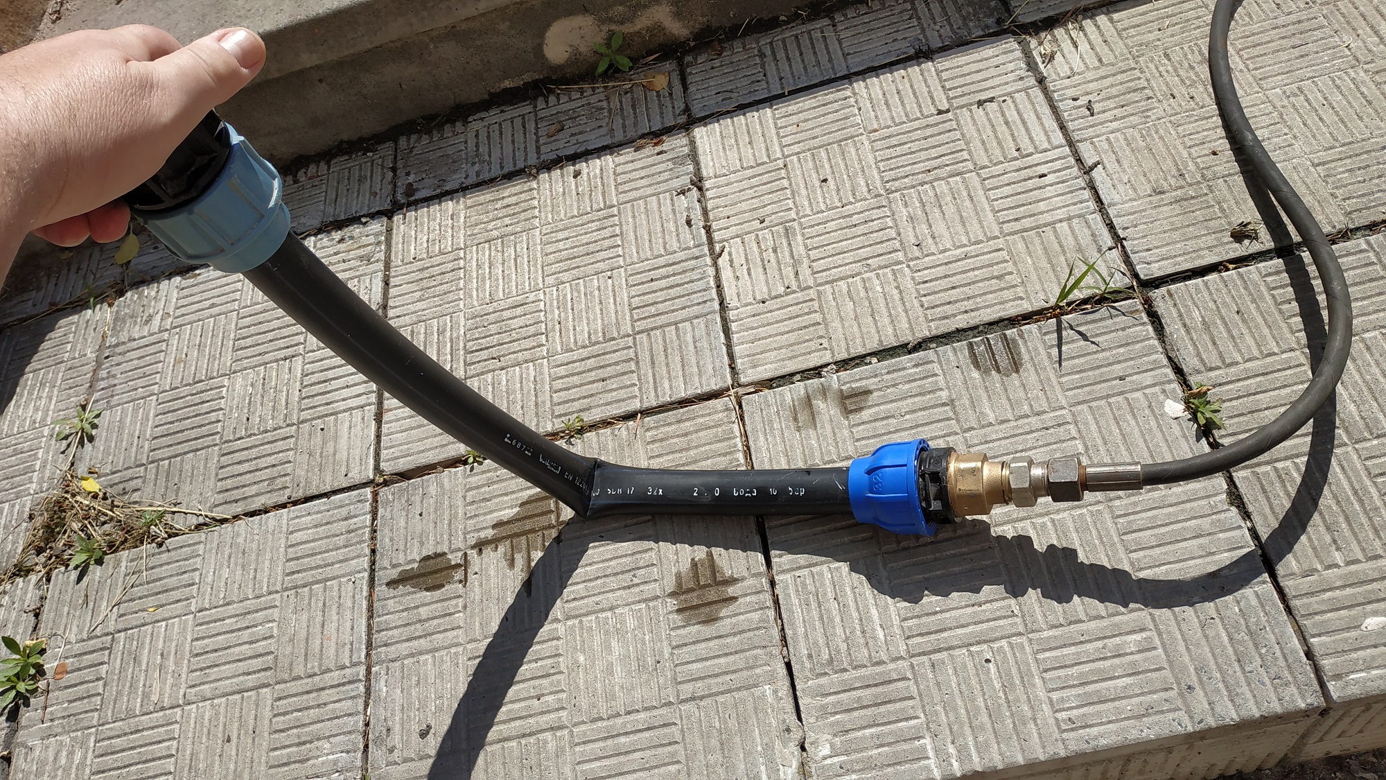

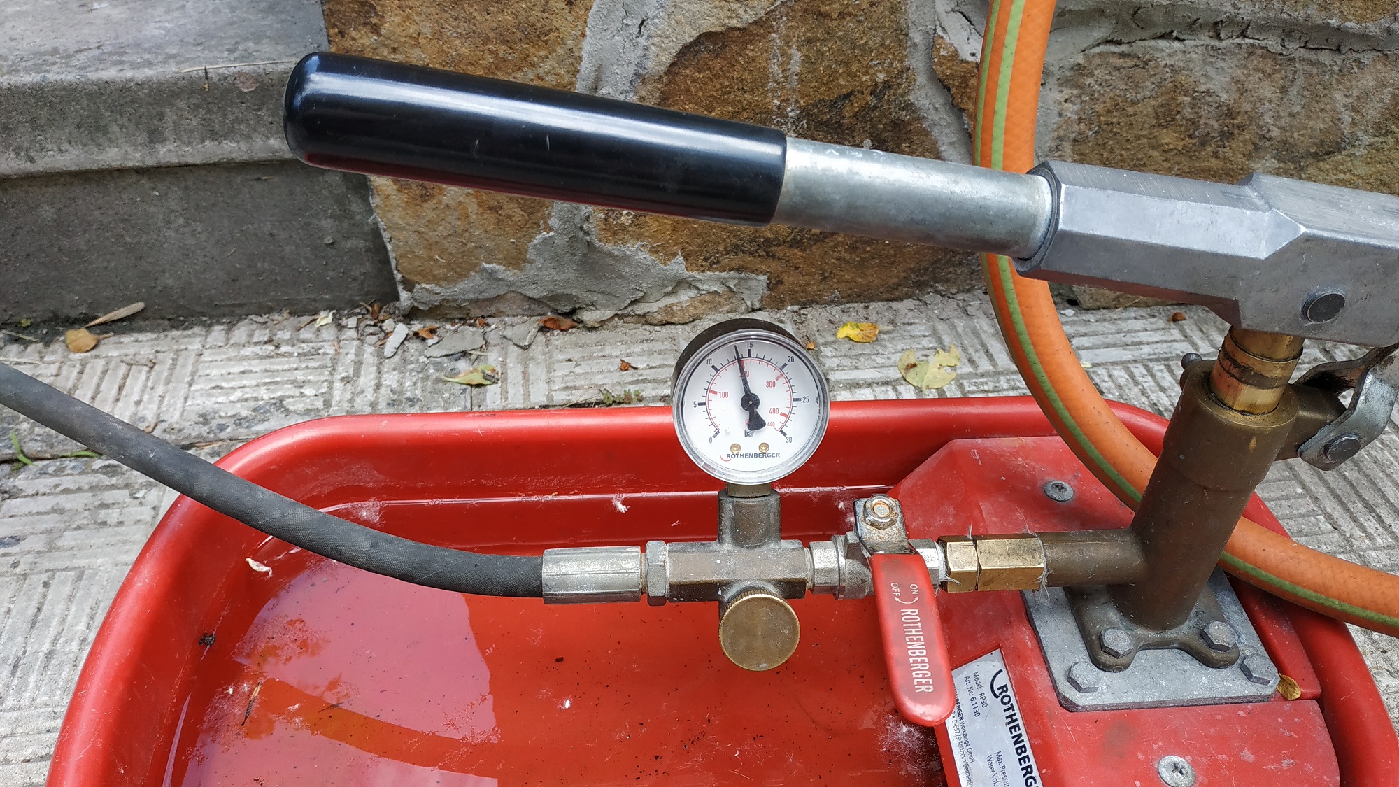

Ну че, давление стоит 10 бар, 2 часа полет нормальный. Продолжение следует.
Труба тоже до 30 бар))))) (шучу)
Единственно когда качать будете фитинг направте в сторону.
И каску надо одеть))))
P.S. да будет она 10 держать полюбому.
Качайте больше!!!
Ну че, давление 10 держит. На улице нифига не тепленько, дальнейшие испытания переносятся на завтра.

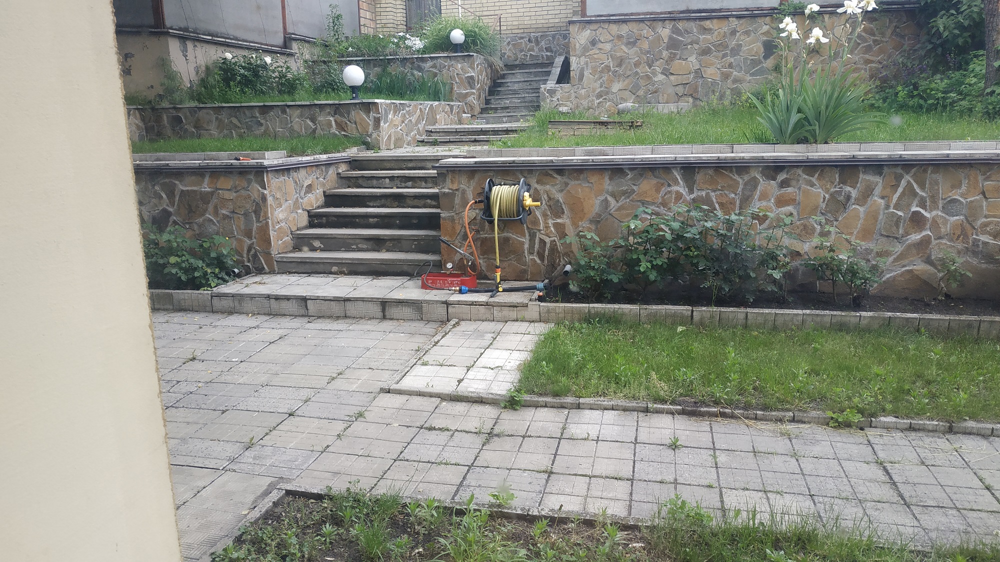

Качаю из-за угла, на всякий.

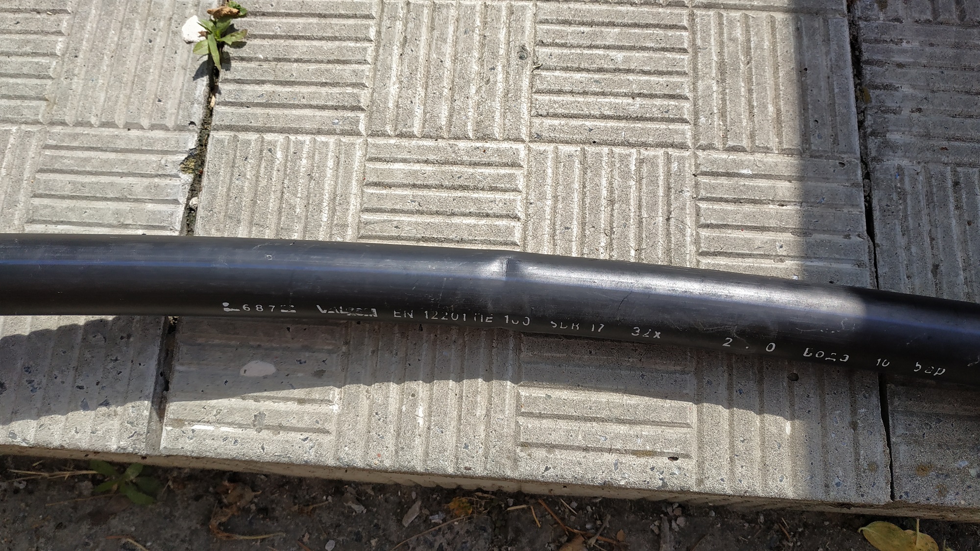

Первый результат испытаний.
Оставил с давлением на солнышке буду наблюдать и давану больше.
Сегодня давану.

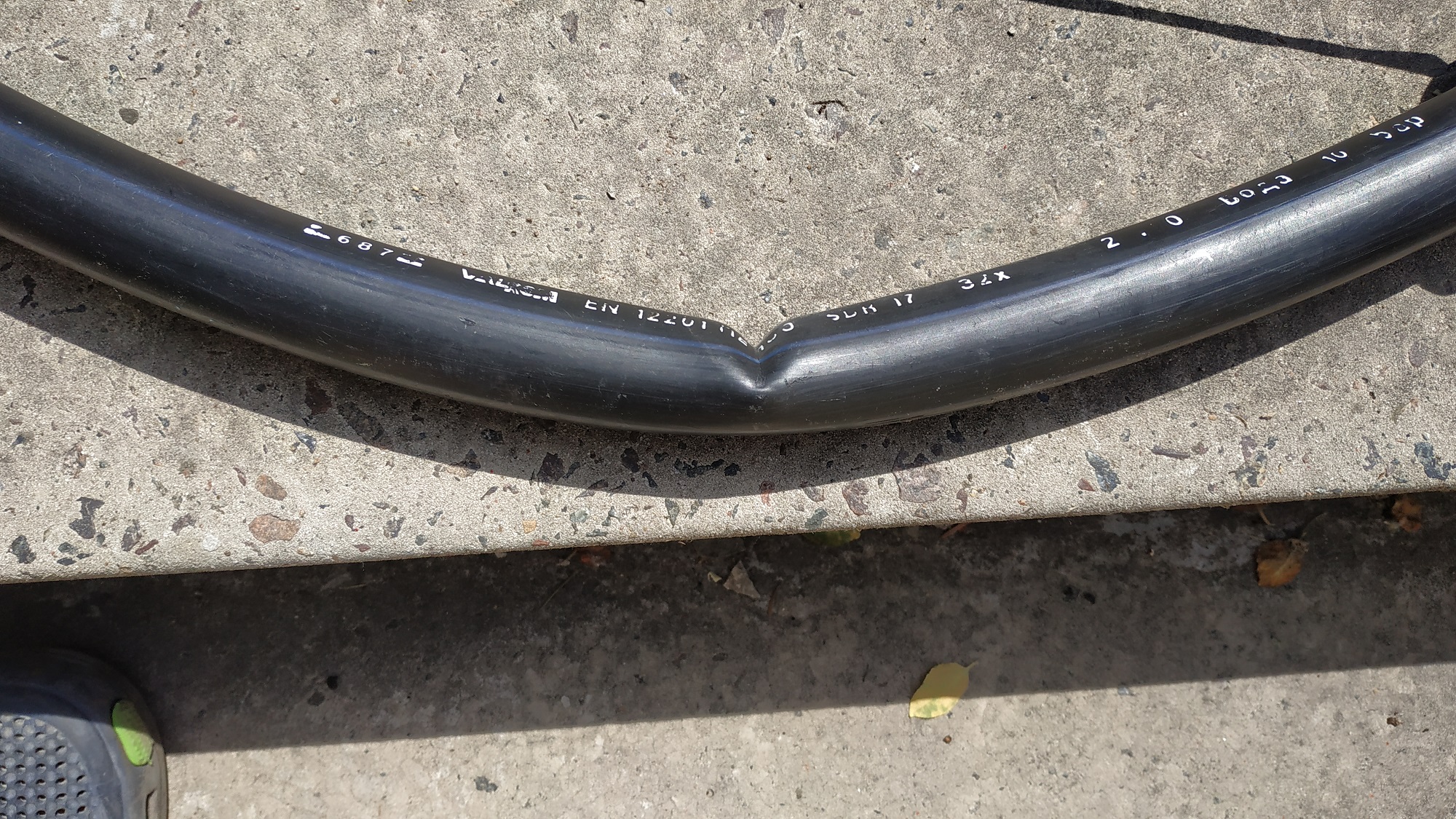

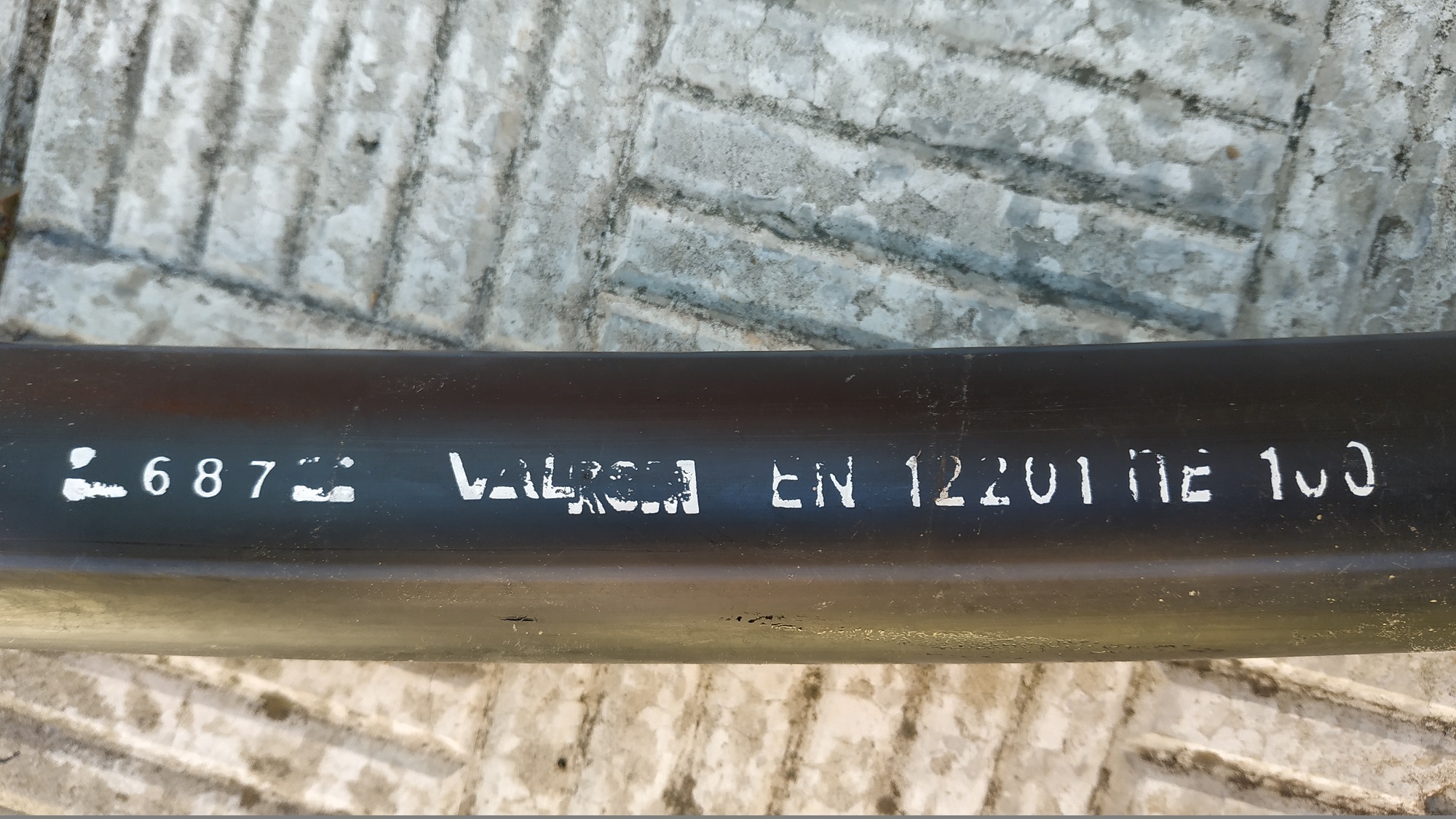

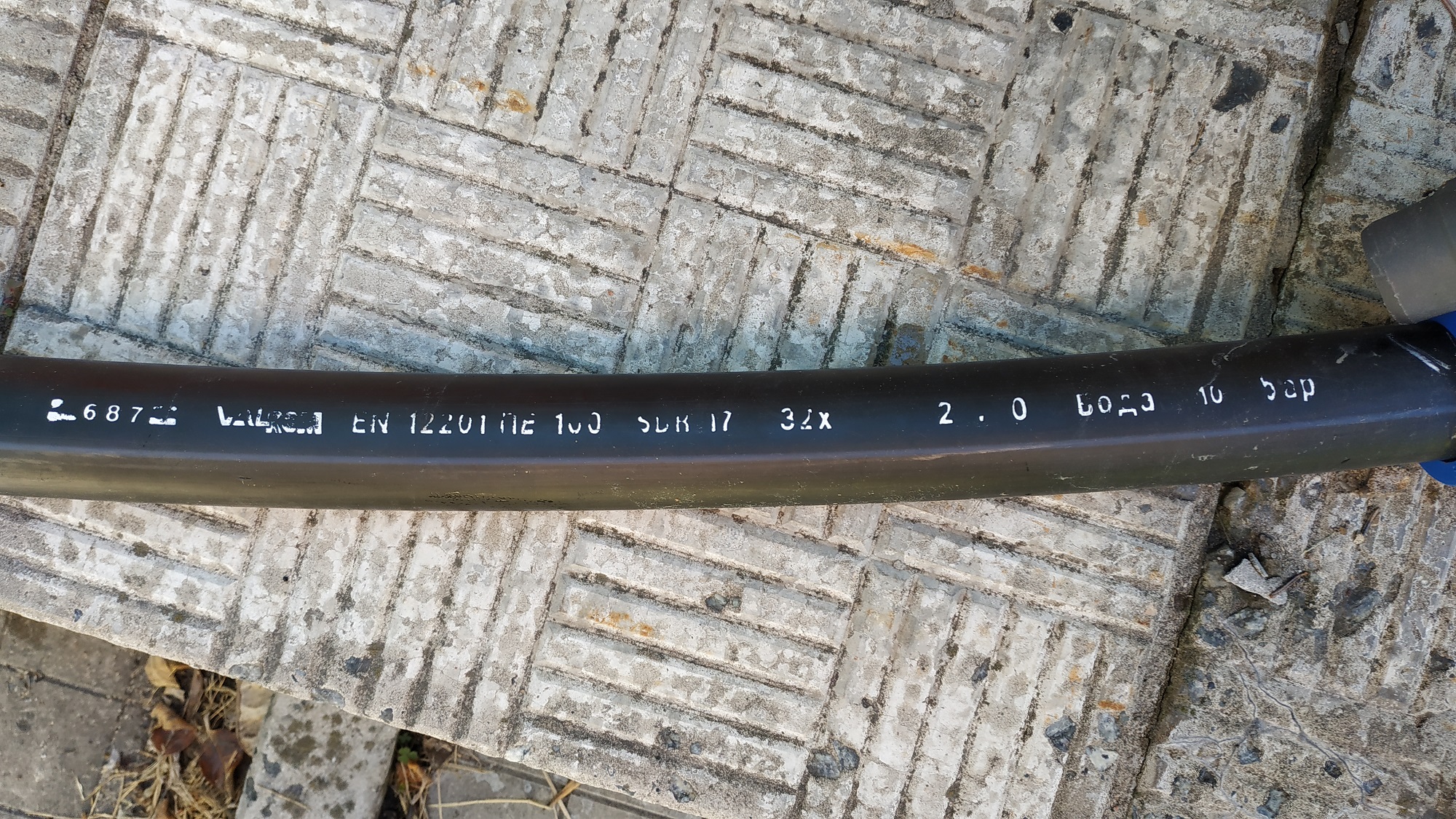

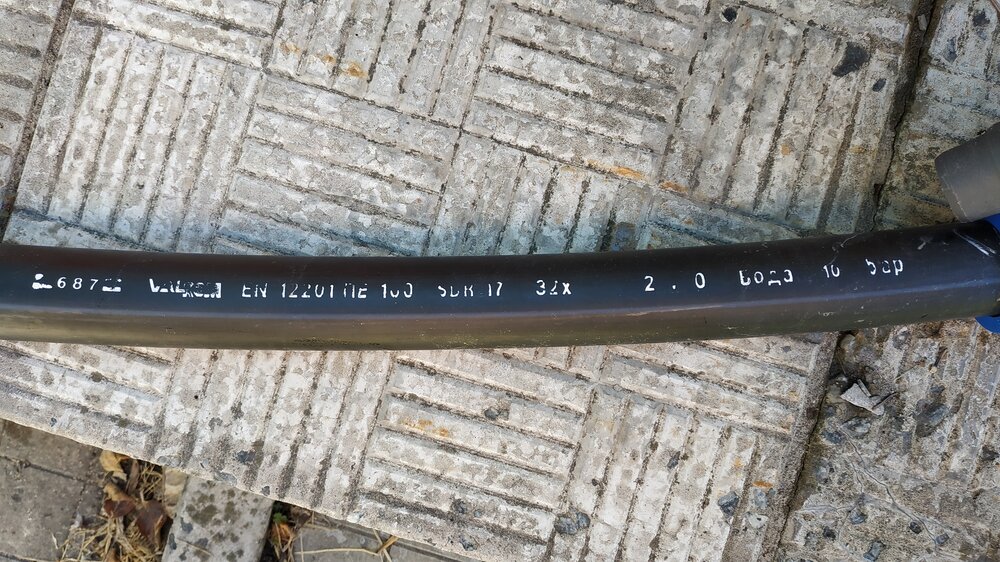

Испытания не легитимны :), испытываемый - не Unidelta, а харьковский аналог от сантехпласта.
Чья труба? Не могу маркировку разобрать.
Та да, валром и сантехпласт.

Совсем забыл, если народ думает, что труба Valrom румынская, то хочу напомнить адрес завода :
Винницкая обл., Тывровский р-н, 23320 пгт Сутиски, ул. Винницкая, 49.
Обычный трубный середняк, по качеству никак на лидера и гаранта не тянет.
Фото маркировки трубы ниже.
Я особо не заморачивался, то что было дома на складе то и взял. Шас мотнусь по делам и продолжу испытания.

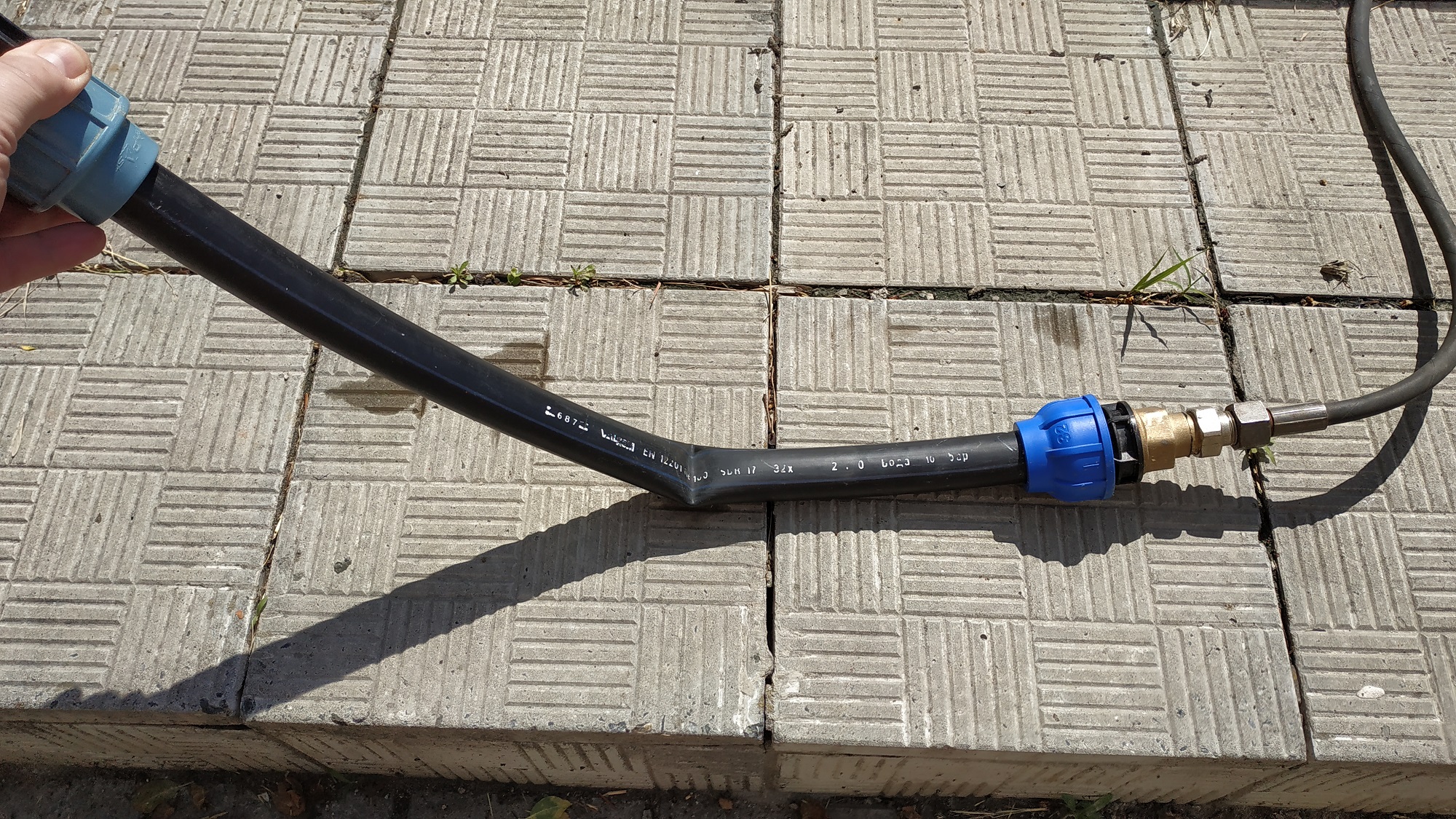

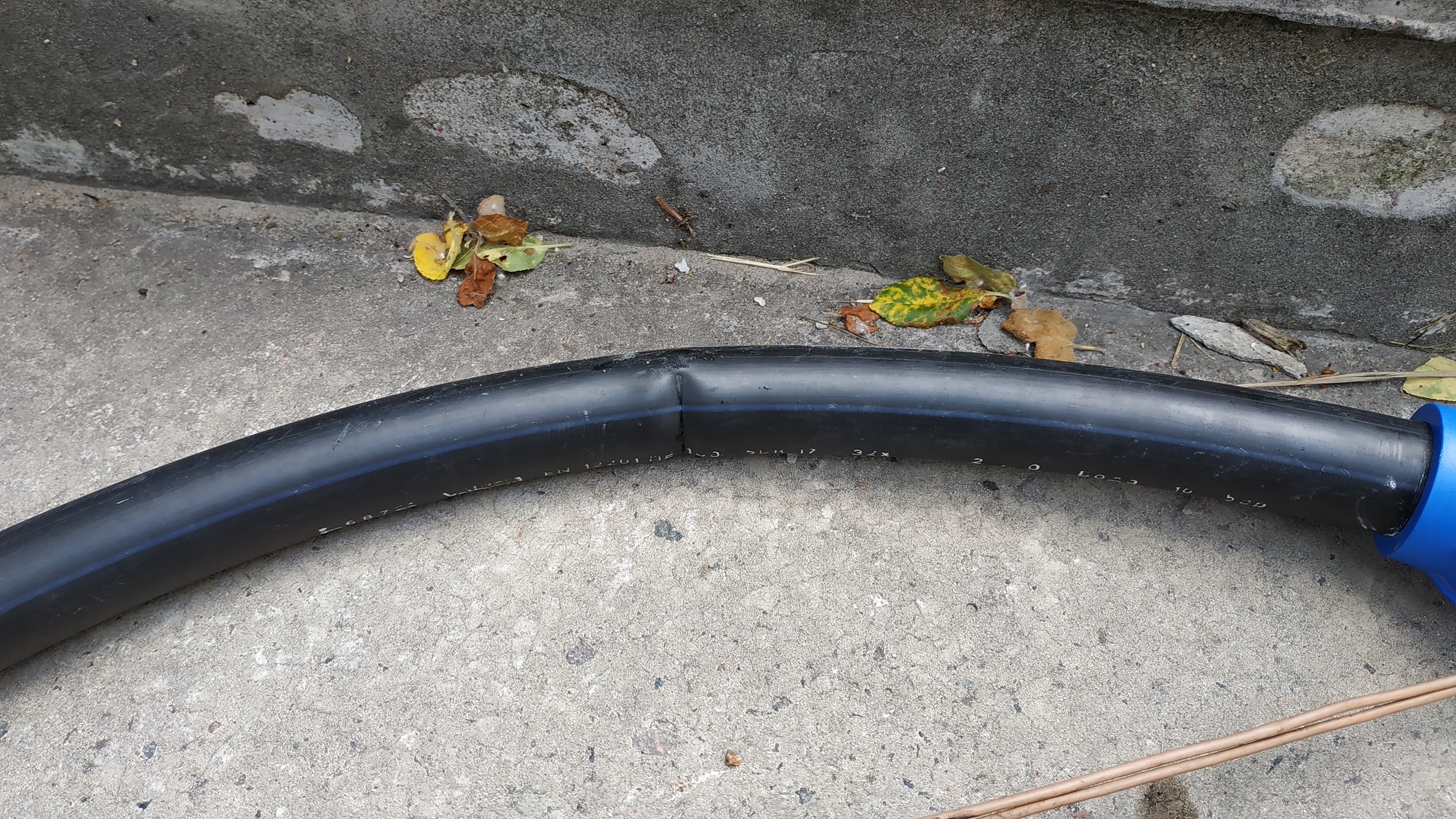

Давить трубу дальше не стану, да и по башке получить страшно. Чаще всего эти трубы текут на заломах при их заводке в дом. Сделаю залом, зафиксирую его на 90 град. и дам 10 бар.

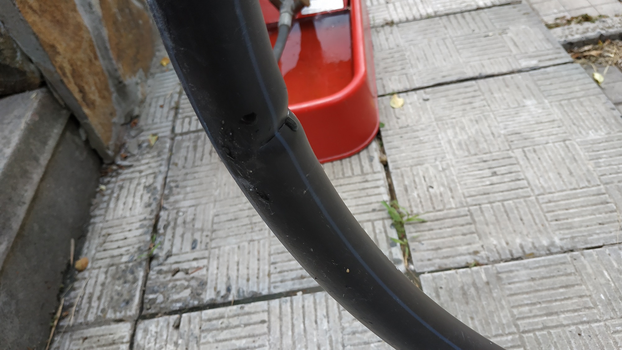

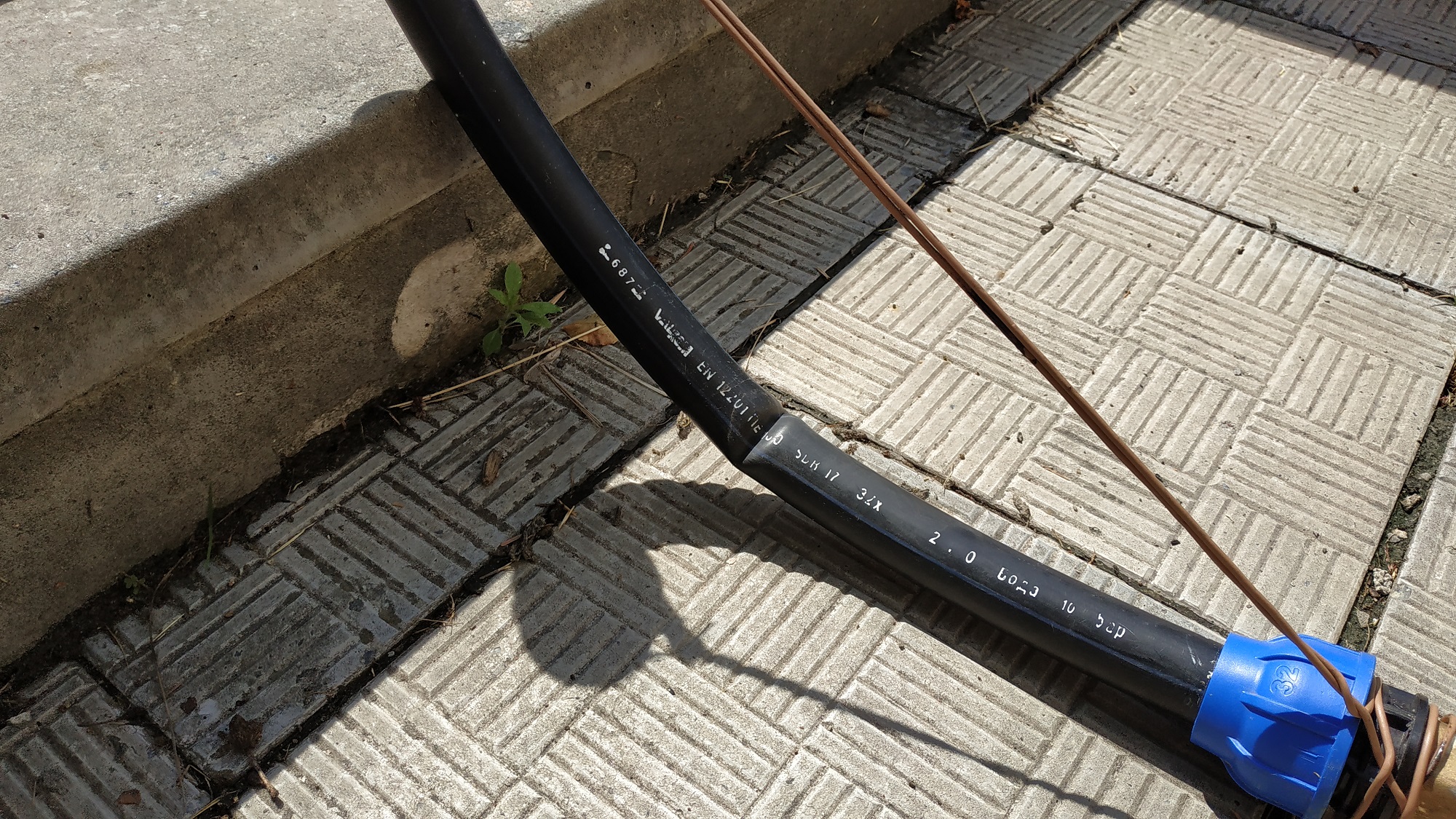

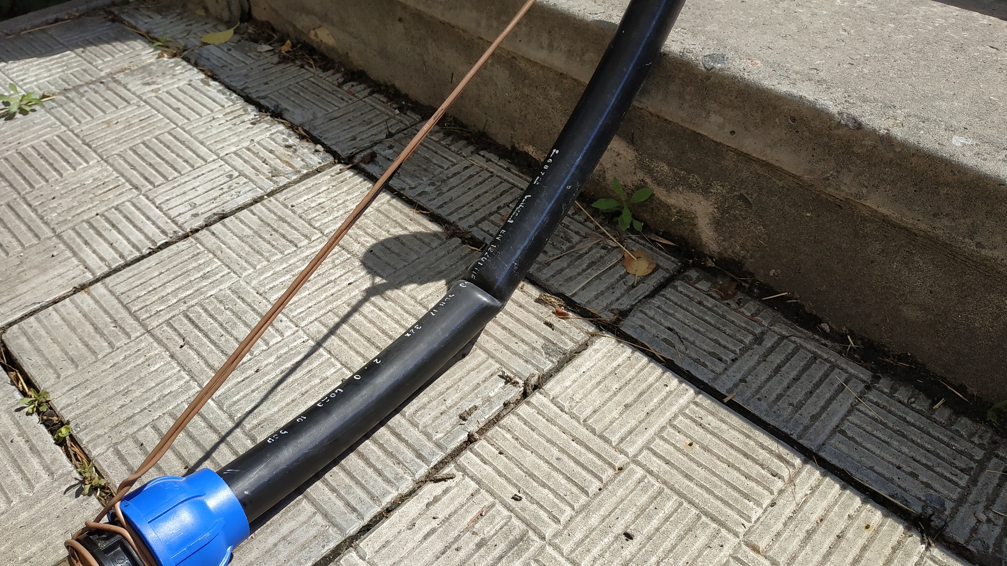

Продолжаем, лично я для себя сделал открытие почему в 100% случаев очень быстро происходит прорыв на закусывании трубы.
Начали: сбрасываем давление и делаем залом. Отпускам трубу она возвращается обратно но ровной не становится. Даем давление 10 бар. и труба медленно приобретает прежнюю форму с середины исправляя залом. Место залома оставляет небольшой участок деформации.
Но по жизни когда трубу заламывают у нее нет возможности и места распрямится при подаче воды. Труба зажата или в землей, или бетоном, гильзой в которую ее засунули и.т.д.
Значит и мы фиксируем залом и не даем трубе распрямится, даем давление 10 бар. Вода под давлением усугубляет залом вдавливая его в середину трубы.
Оставляем 10 бар и ждем.
По ходу приходят мысли: сбрасываю давление до 1-2 бар и снова 10 бар. Залом начинает играть.
На фото давление сбросил.

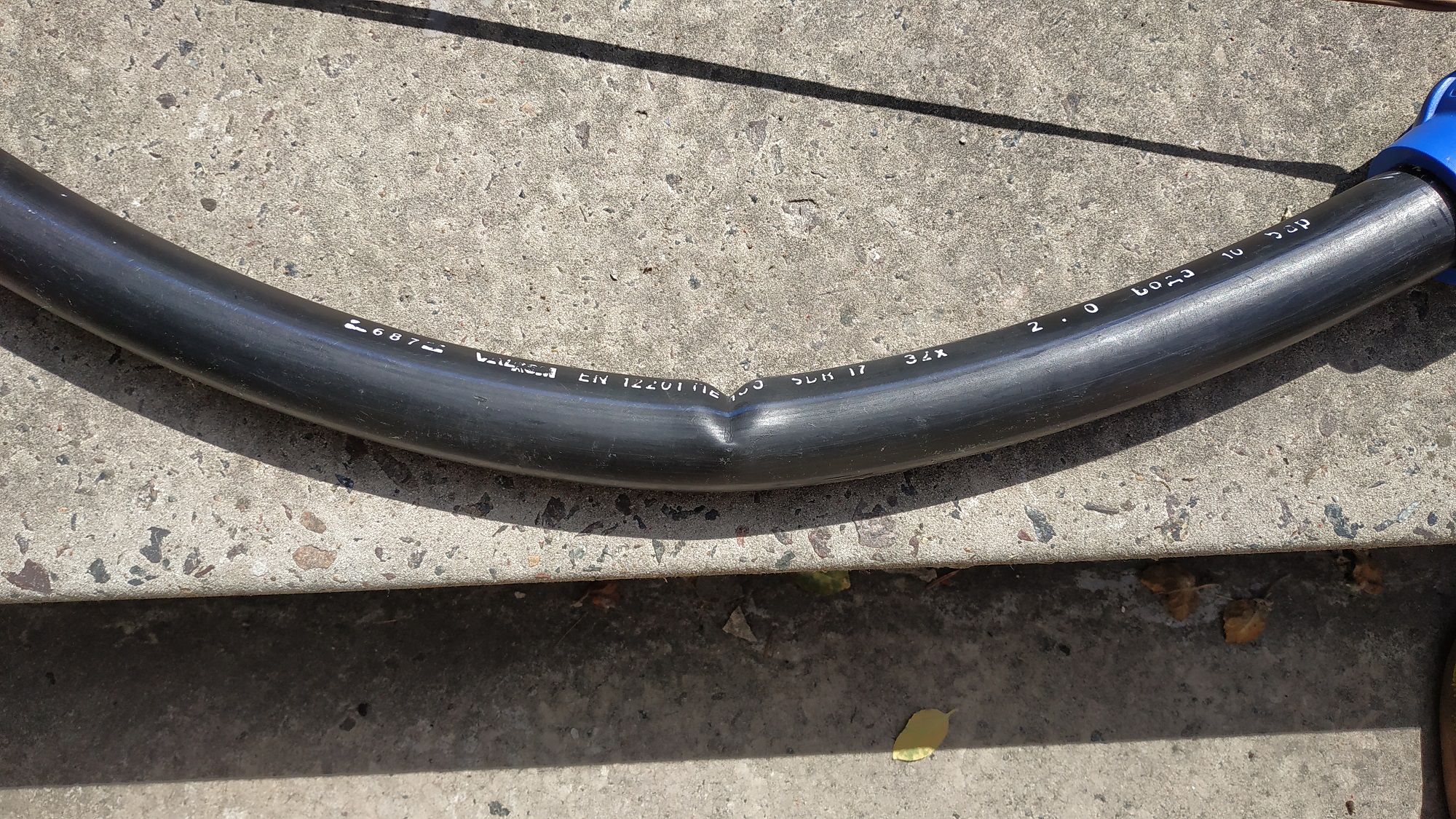

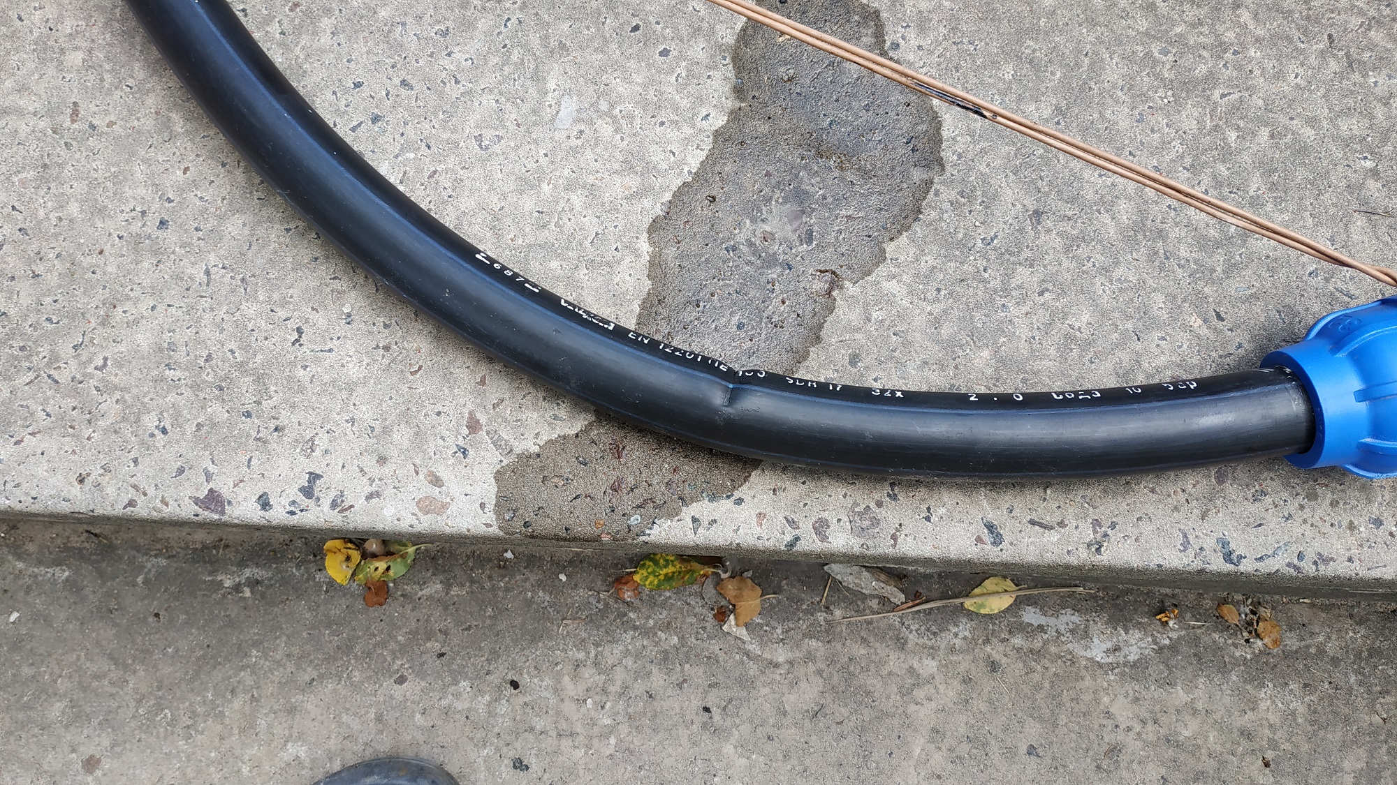

Износа залома ждать некогда дал 15 бар. Прошло около часа и есть протечка на заломе. И что интересно давление упало до 10 бар и течь прекратилась. Если по загибать трубу рукой при 10 барах, то выходит капелька.
  • Лайк 8
Вот и причина проблемы порыва на заломах.
Нет возможности восстановить геометрию трубы и постоянные перепады давления завершают работу.
Если после залома трубу выпрямить, то будет стоять долго.

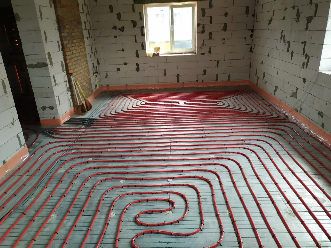

Вчера закончил небольшой домик. Как то быстро все получилось, аж Вася "мастерок" расстроился, думал забетонировать дом чуть позднее.
Василий, к концу следующей недели выдам дом на Березовке.
Вот из-за таких стахановцев жена грозится на развод подать,т.к. меня никогда нет дома.Поэтому чтобы не усугублять сегодня рванул домой,"и пусть весь мир подождёт!"
Ща Леон кипятка пустит от счастья. Оказывается не все так плачевно с ППР в столице.:lol:
