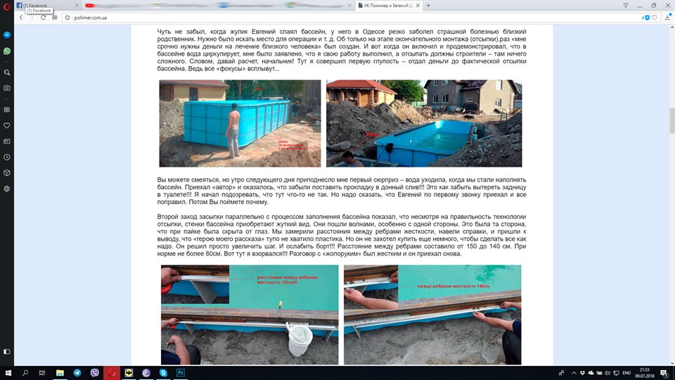

Вот сайт горняшек с 7 километра.
В приложении детали.

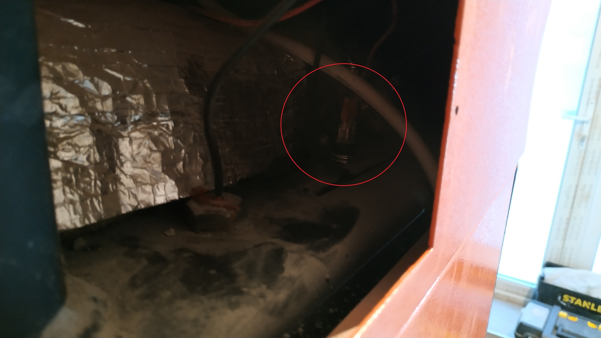

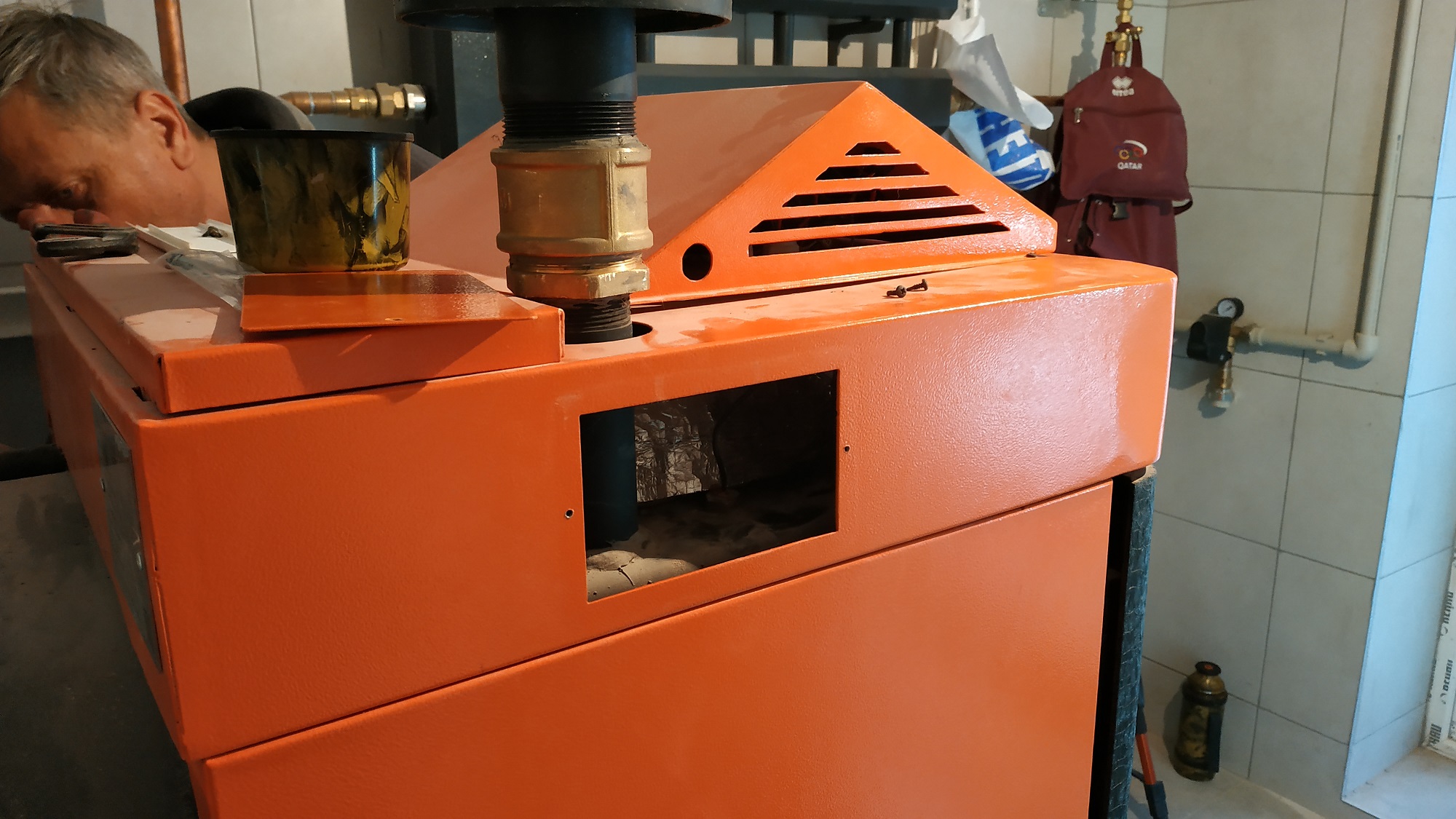

Котел СТС (к слову они мне очень нравятся). При вкл. котла горит предохранитель и все тут, короткое. В чем была причина: на аварийный датчик котла приходят две не изолированные клемы. Фольга утеплителя их коротила.

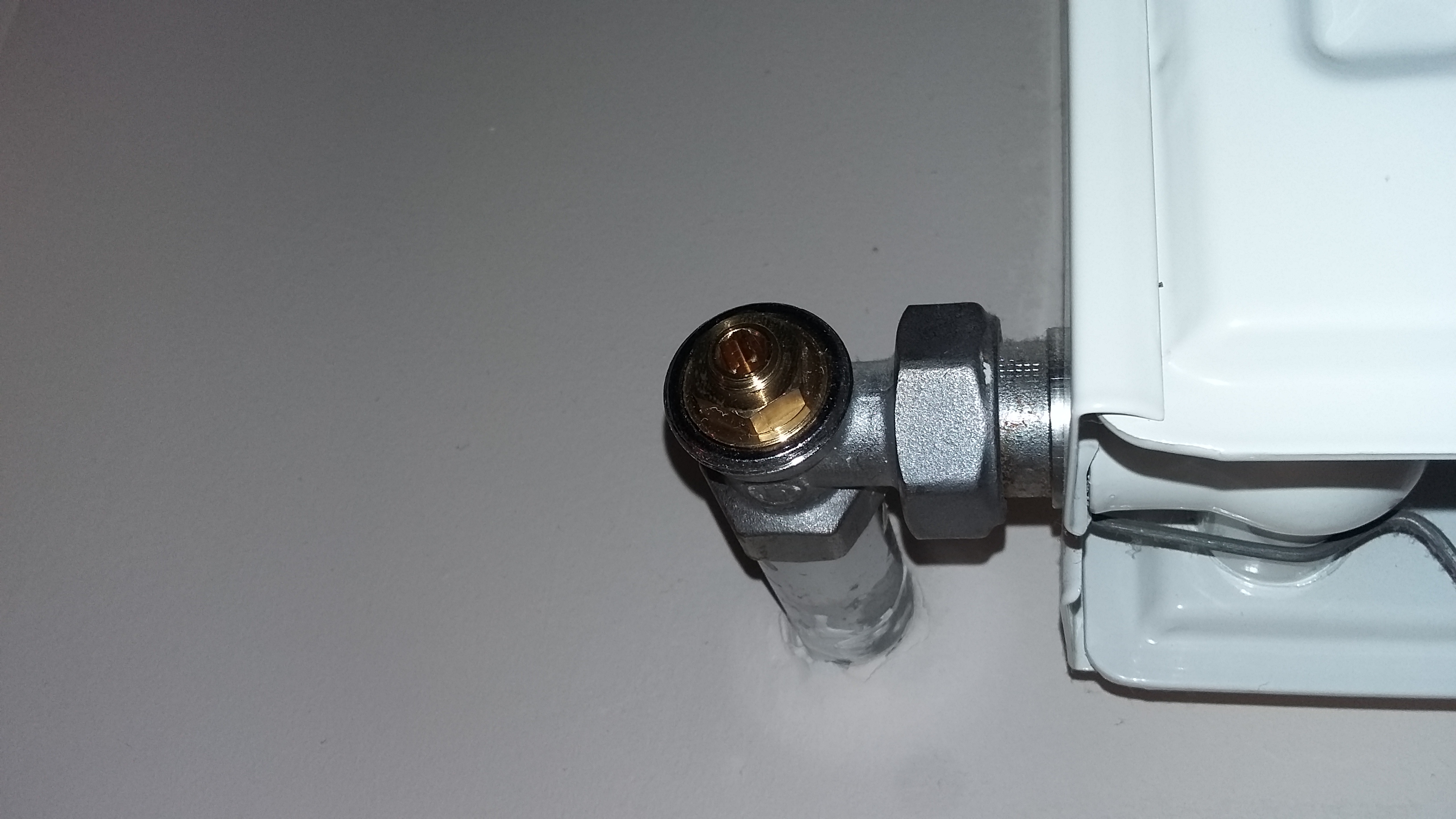

Здравствуйте! Подскажите , есть ли ограничитель хода у штока балансировочного крана ? , или при максимальном открывании может выдавить его теплоносителем?
Система заполнена и работает не хочется потоп устроить:).
Шток не выпадет, выкручивайте.

Это кран джакомини , может знаете сколько оборотов там до полного открытия , шо бы зря не крутить больше.

Это последний радиатор в ветке , термоголовка повёрнута на всю(могу снять если это улучшит ситуацию) , но он холоднее других, может ли быть проблема в том что за ним сантехник втулил байпас? :(, с какой целью уже и не помню.

Не улучшит. Холодный дальний радиатор означает, что теплоноситель по пути наименьшего сопротивления ушел в обратку раньше. Если на двухтрубной системе открыть на максимум все радиаторы, почти весь поток будет бегать через первый радиатор, на остальные вам придется хекать, чтобы нагреть.
У вас двухтрубная система?
По-правильному вам надо сделать балансировку с пирометром или хотя бы с термометром. На каждом радиаторе ставите балансировочный кран на выходе. Закручиваете все, откручиваете на максимум самый дальний. Термоголовки выставляте все на одинаковое значение, ну и желательно, тчобы перекосов по температуре между помещениями больших не было.
А дальше по чуть-чуть откручиваете от дальнего к ближнему и следите, чтобы температура всех радиаторов была одинаковой. Открытие балансировочных кранов от дальнего к ближнему уменьшаете. Можете считать обороты крана, к примеру, я так себе балансировал.

Байпас если правильно настроен, то не должен мешать. Если открыть все термоголовки, то трубы возле перепускного должны быть холодными.
Если руки чешутся, то можно попробовать подрегулировать вентильные вставки. Но если шо вдруг, то вы сами себе злобный буратино, я тут ни причем.

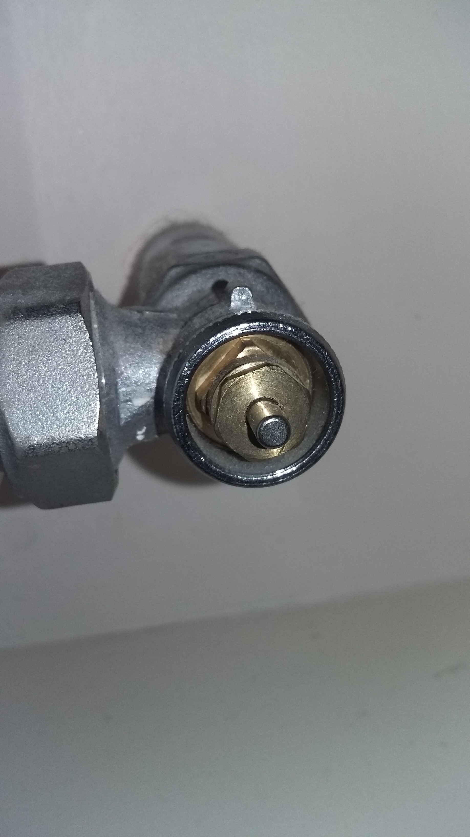

Снимаете термоголовки со всех радиаторов. Там будет вентильная вставка, с циферками.
Типа такой, или около
Черная часть крутится, чем больше цифра, тем больше просвет в окошке. Если есть буква N - это полностью открыто.
Запишите значения всех вставок до регулировки, чтобы вернуть потом взад если не поможет.
Угловые краны можно полностью открыть, чтобы не мешали эксперименту. Они обычно просто как запорные используются, и часто просто выкручены на максимум.
Ну и постепенно приоткрываете вставку на дальнем радиаторе, и прикрываете ближние к котлу.
Между подходами стоит подождать 5-10 минут, радиатор мгновенно не прогреется. Больше чем на одно деление за раз крутить не стоит.

Тут я не понял , их шо ещё можно типа открыть сильнее чем они идут с завода?
Зависит от заводской преднастройки. Смотреть с 1:05.

Похоже у меня без настроек . на фото видно наверное.
