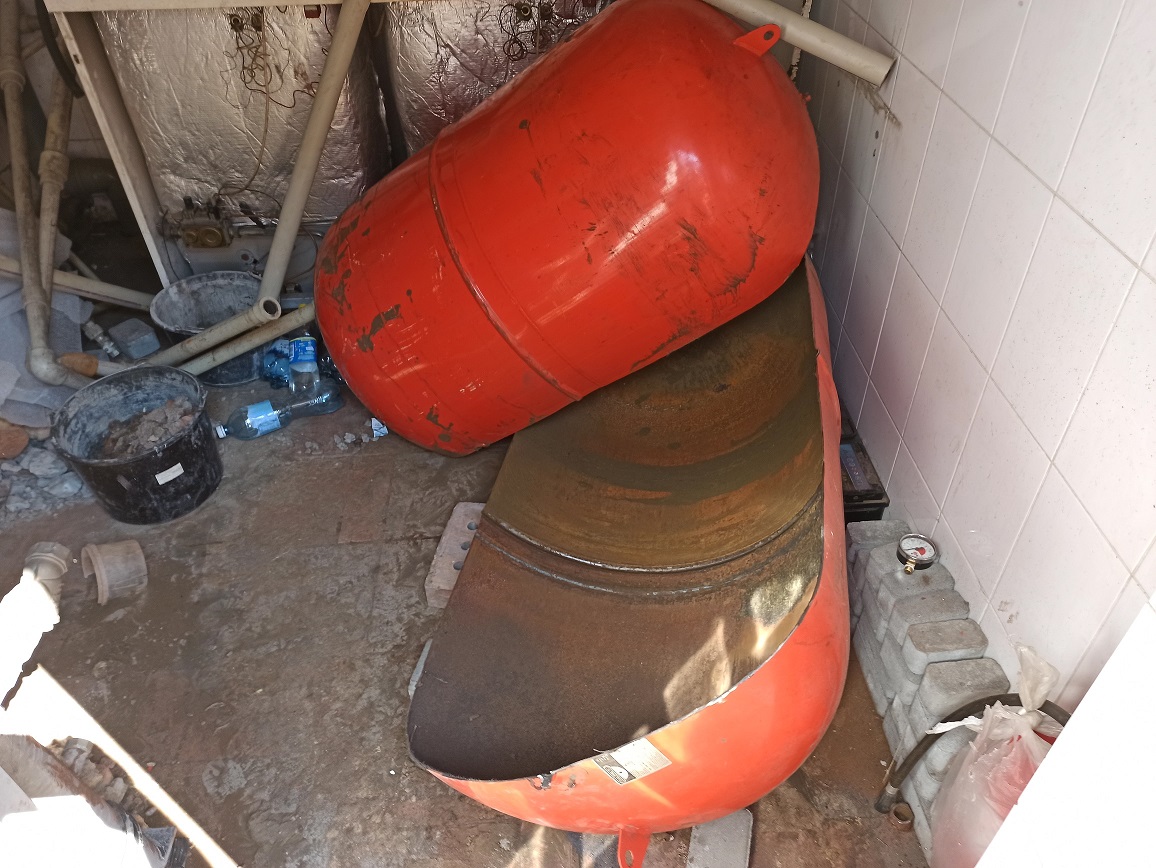

Там где нет центрального горячего водоснабжения и счетчиков на газ - такой бидон используют для приготовления горячей воды.. Бидон ставится на плиту, в нижний вход теплообменника подается холодная вода, сверху выходит уже горячая ;)
Бойлер 90х))
Нет. Это расширительный бак открытой системы отопления.
Мой покойный дед еще в начале 60-х в своем доме поместил обыкновенный чугунный радиатор в металлический бак с водой. Котел был на угле. Зимой всегда была горя чая вода и холодная. Но запасы приходилось пополнять, ведрами из колодца :)
Из 39л фляги?
Литры не измерял, после того как срезали сфоткал.
для расширительного бака достаточно было только входного отверстия)
Варвары. Такую емкость испортили из-за РБ.
Второе, очевидно, для перелива.
ага :lol::lol::lol:
маскировали от ОБХСС :lol::lol::lol:

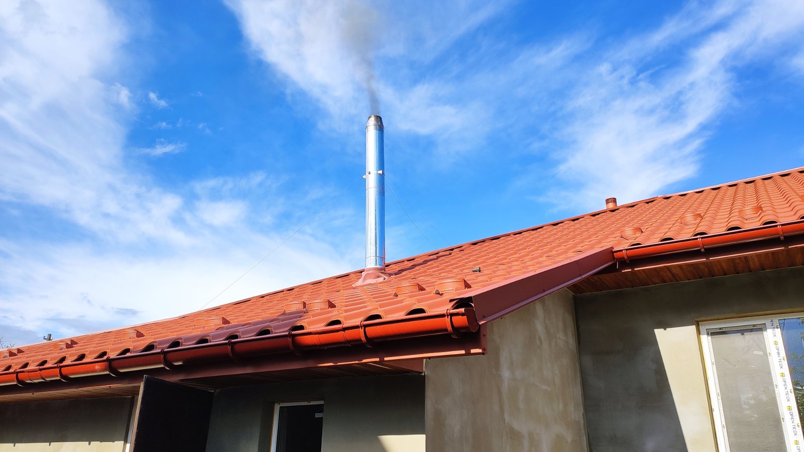

Дымит !!!
Не коротковат ли дымоход?
В ветреную погоду может задувать.
Коротковат, до минимума 6 м/п., не хватает 1.5 м.
Я больше интересовался про высоту относительно конька.
Заезженная картинка про высоту дымохода:

С воздушным подпором все нормально, заказчик устанавливая дымоход этим и руководствовался. А вот для Т Т высота маловата.

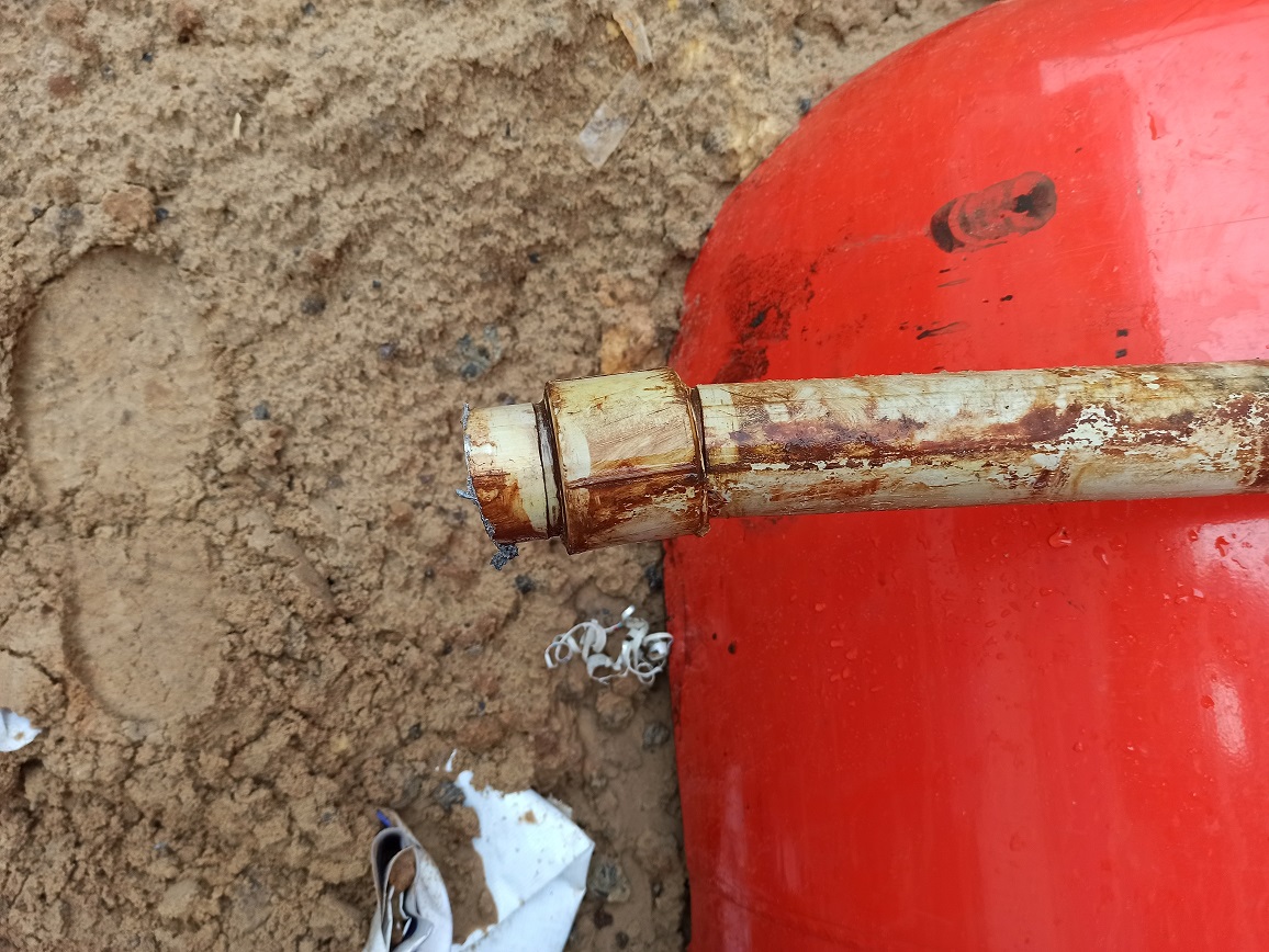

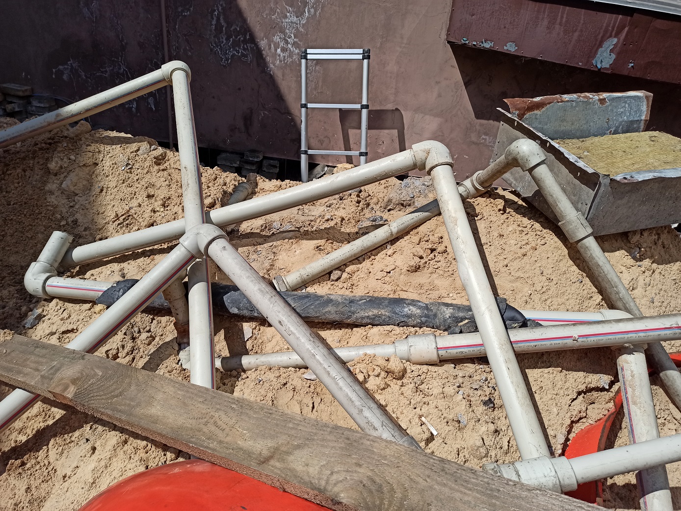

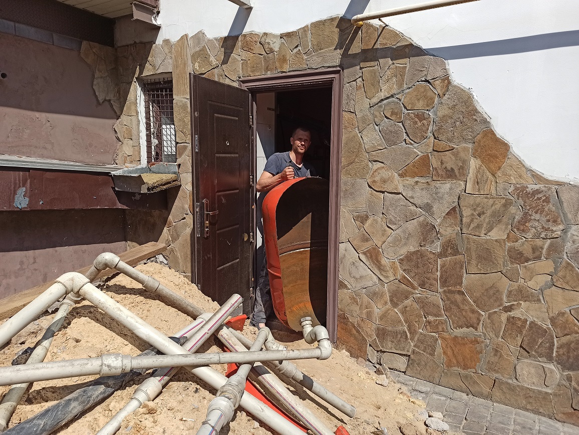

Что делают если расширительный бак не проходит в двери?

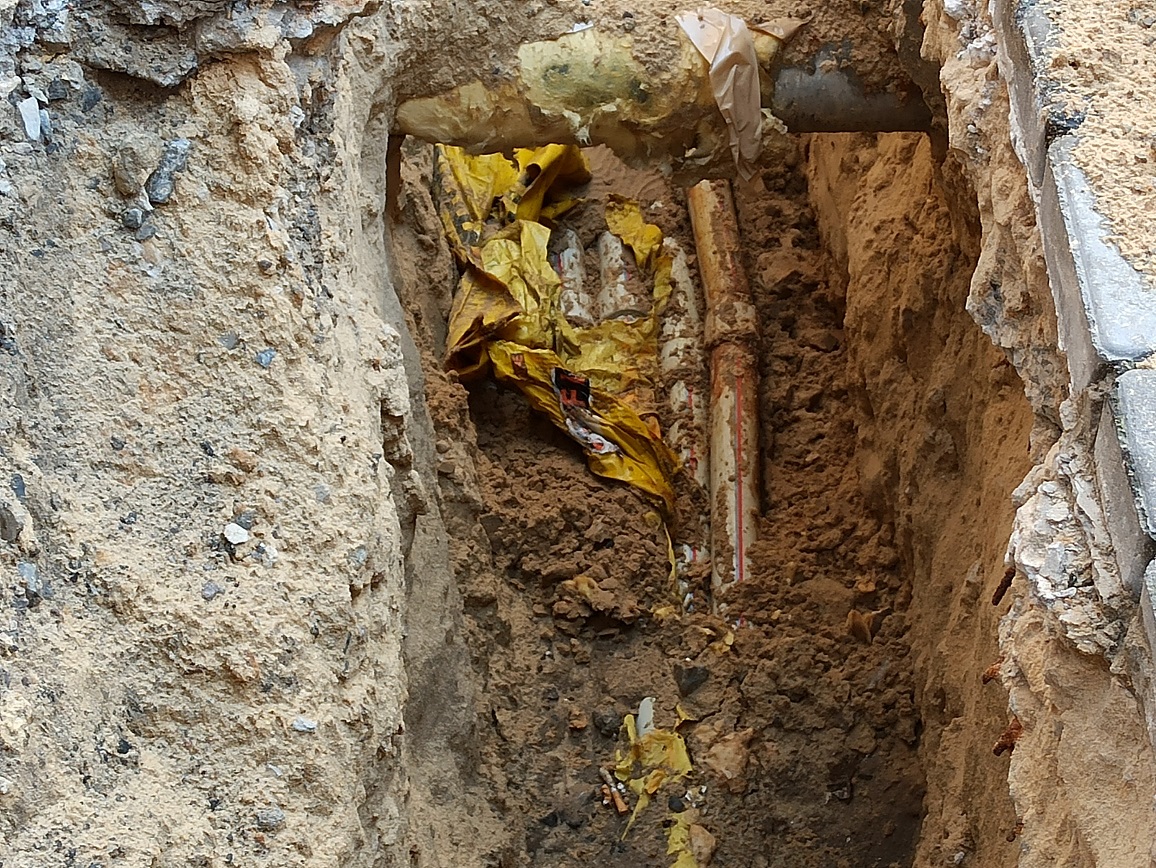

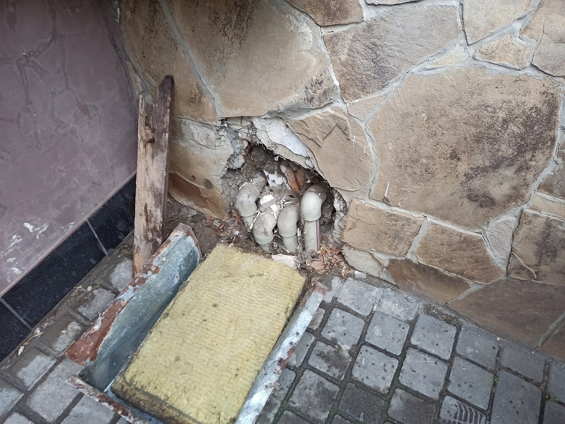

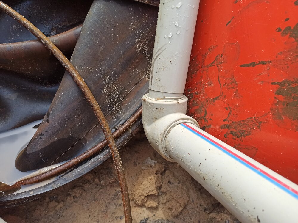

Демонтаж теплотрассы от котельной 100 кВт.
Трубы на которые забыли одеть утеплитель. Две явные утечки которые давали фонтан, варианты пайки трубы.
