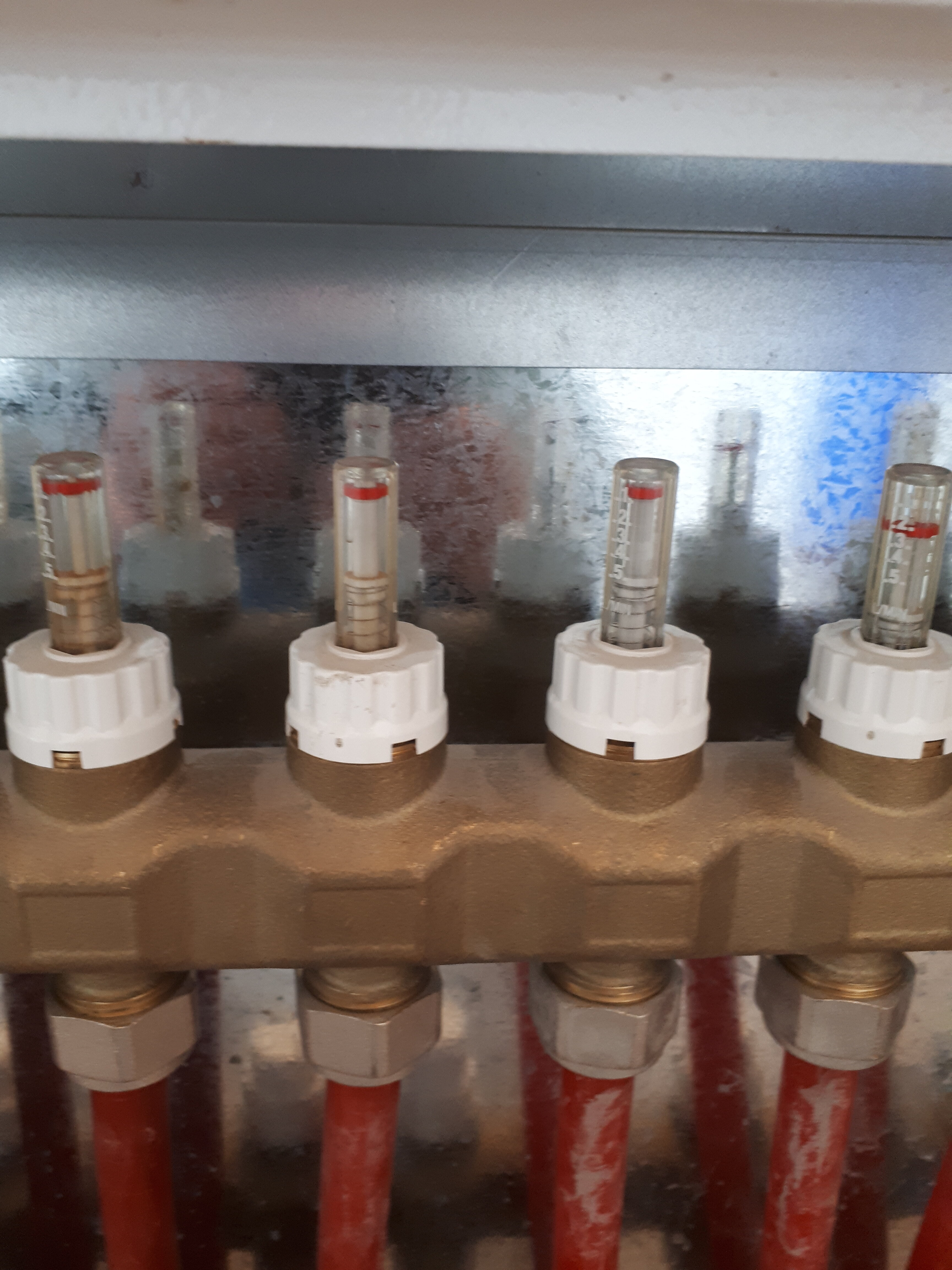

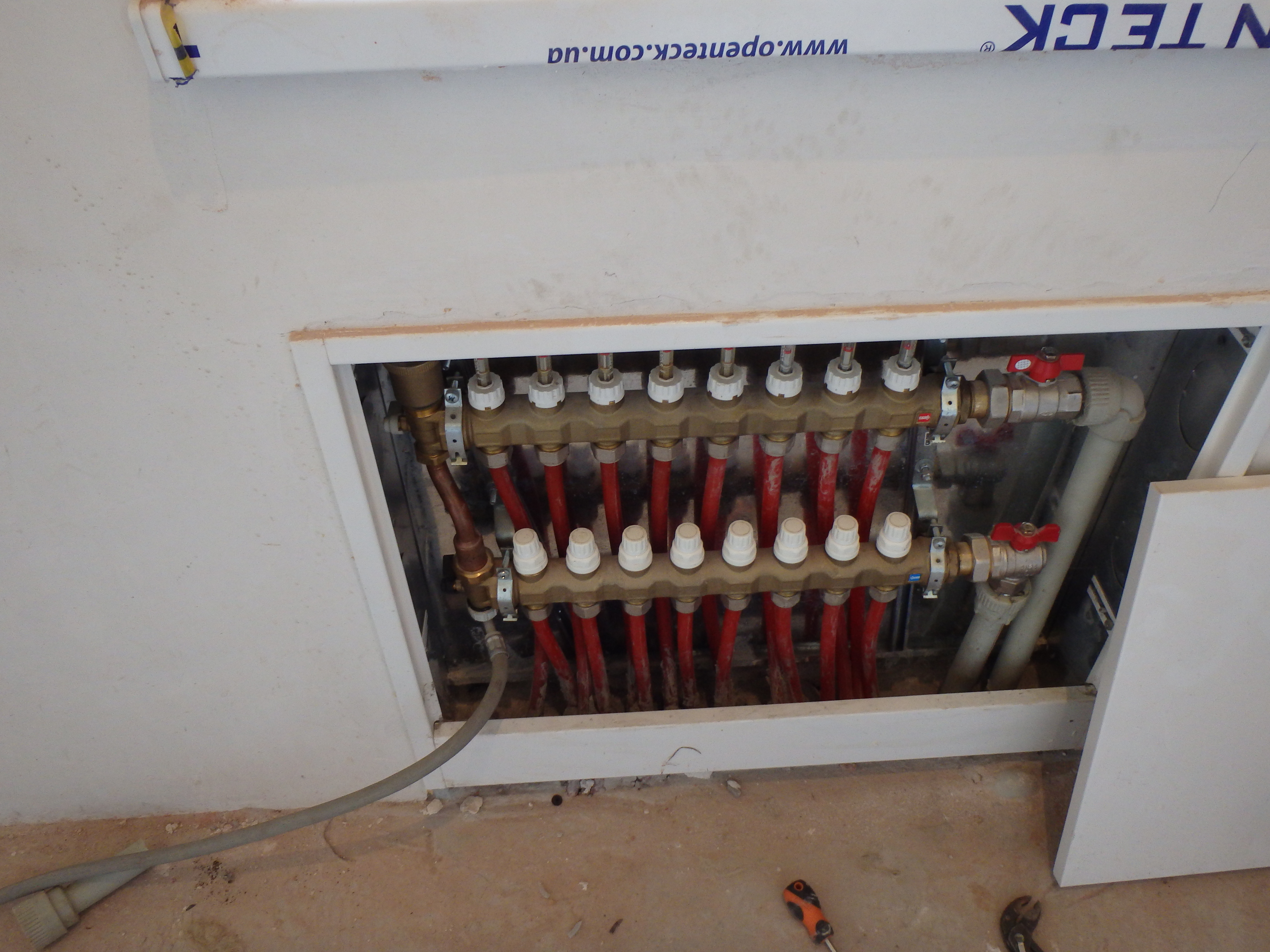

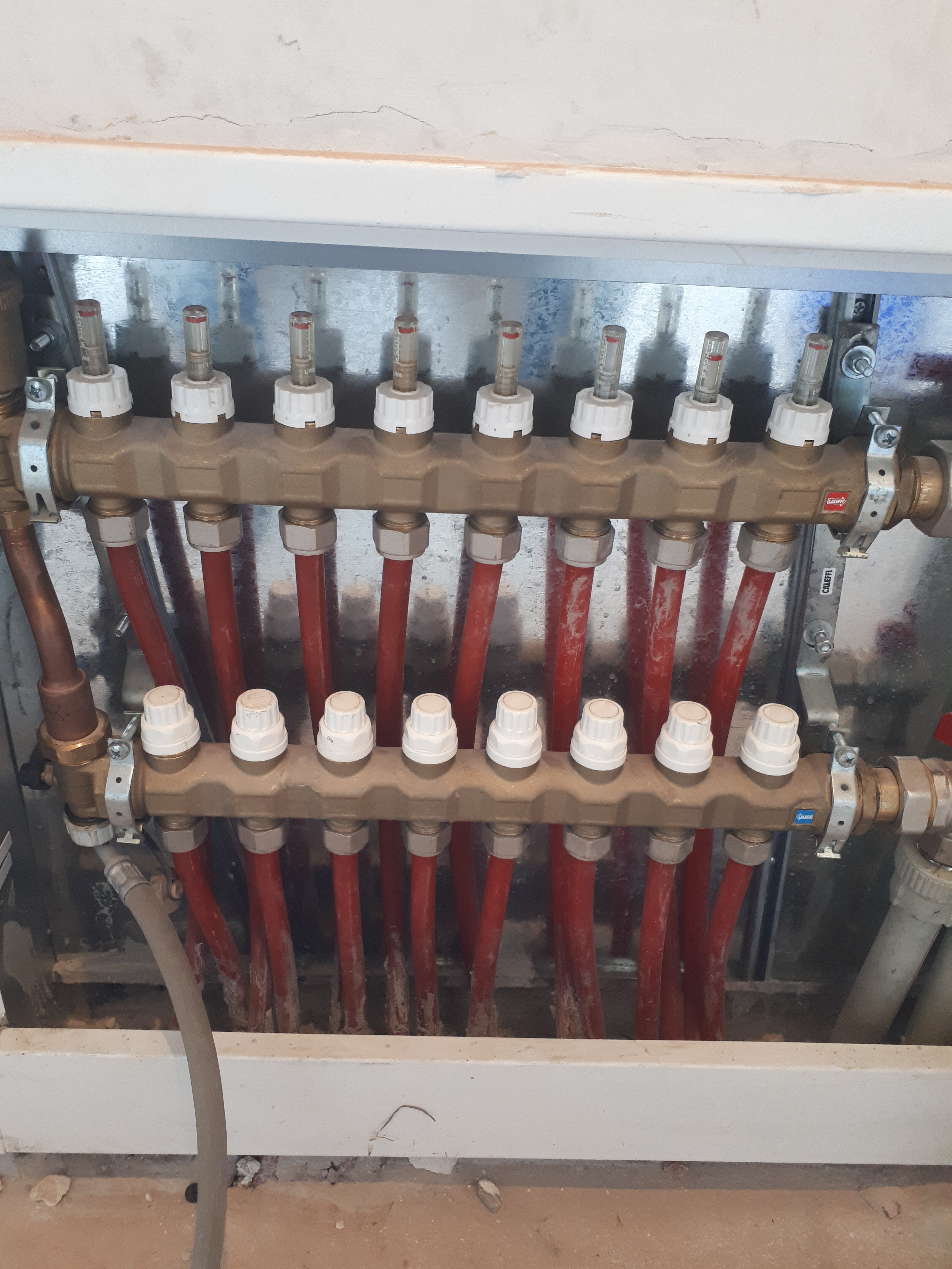

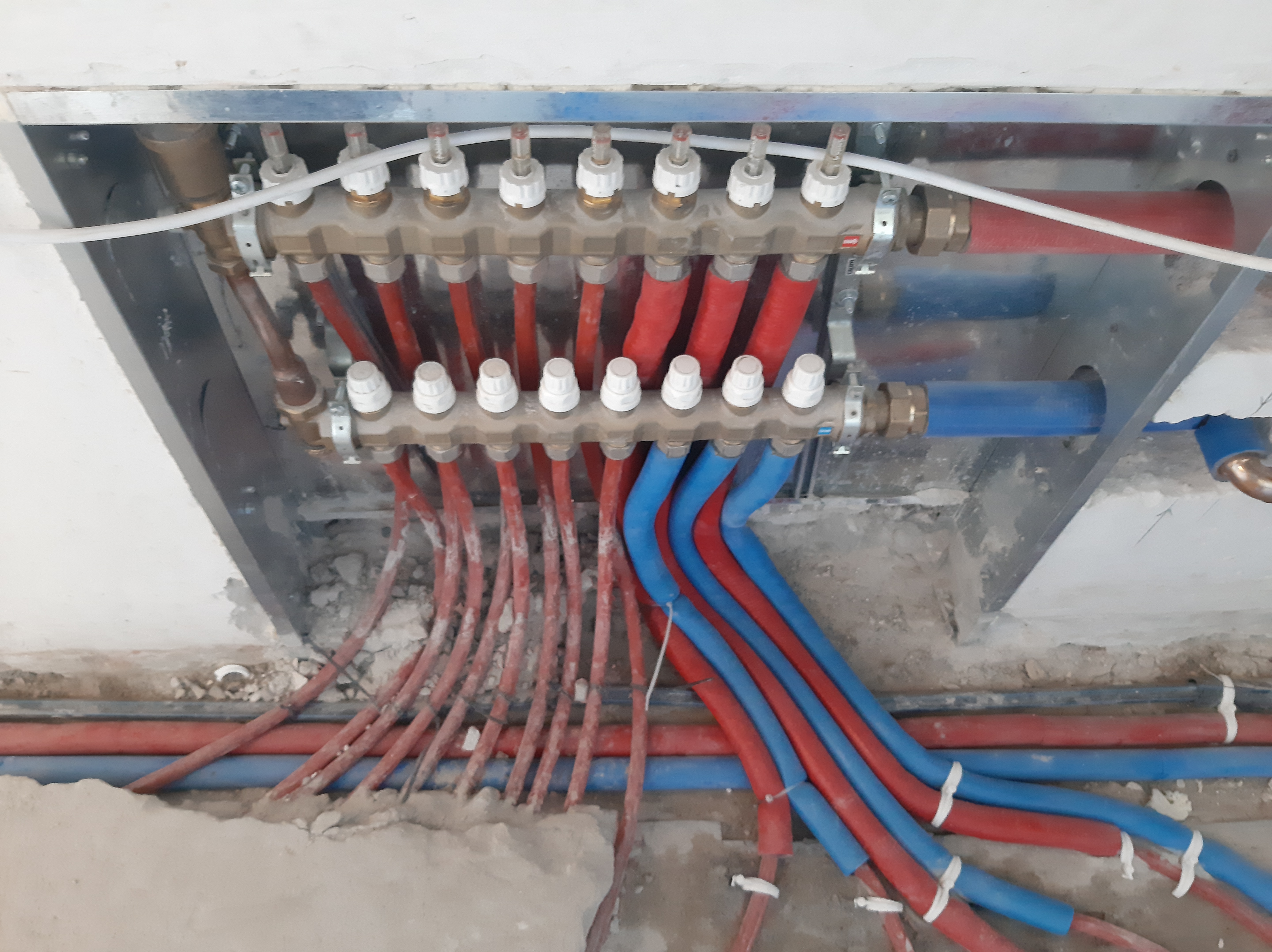

Коллеги!
Была переделка.
Кто знает, что за гребенка и где купить аналогичные ротомеры.
А то рабочих только два.
Спасибо.
Похож на Caleffi
www.caleffi.com/international/en-int/catalogue/flow-manifold-667735s1
Только вот в описании нет кода для сменных расходомеров.
Коллеги!
Была переделка.
Спасибо.
У меня есть FIVовские ротометры с ответной частью под евроконус. И клапана на обратку с аналогичными ответками.
Вероятно всего позакисали. Снять замочить, при возможности разобрать, или просто почистить напором воды + парогениратор.
Не называйте, пожалуйста, пружинные расходомеры ротаметрами.
А что не так? вроде принцип назначение и даже принцип действия практически идентичны.. просто пружина вместо силы тяжести..

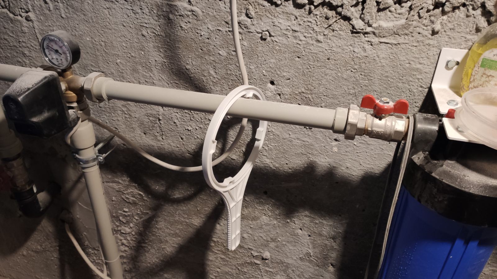

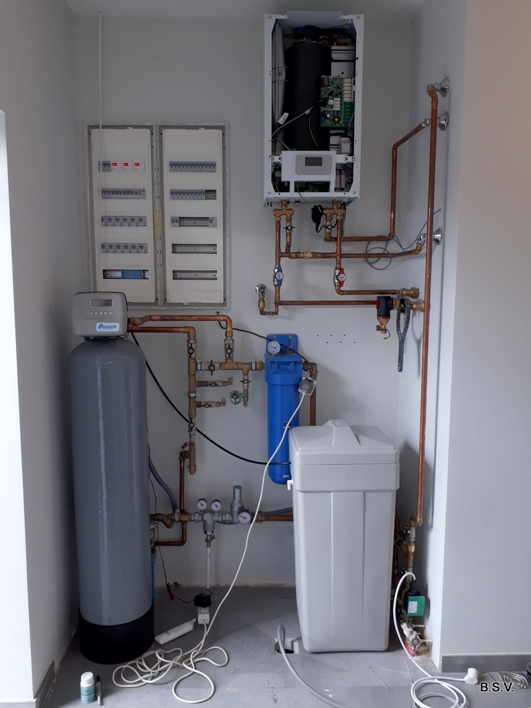

какой вопрос?
Можно ли ставить электро счит в котельной.
Часто задают вопрос, электросчит в котельной.

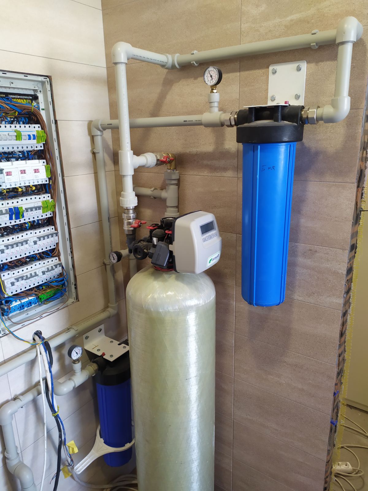

Если бы колонну развернуть на 90* вправо, второй "Big Blue" сместить ниже, и обвязать это без "вешалки", то думаю, что вопросов бы было меньше.
А так не знаю. Вроде прямые запреты только с газом.
Пока от безвыходности монтируем и все проходит. Замечаний нет.
50 см. газ от электричества.
Добавлено через 5 минут
Первые два, наверное нельзя:), а за электрощит нужно узнавать.:)

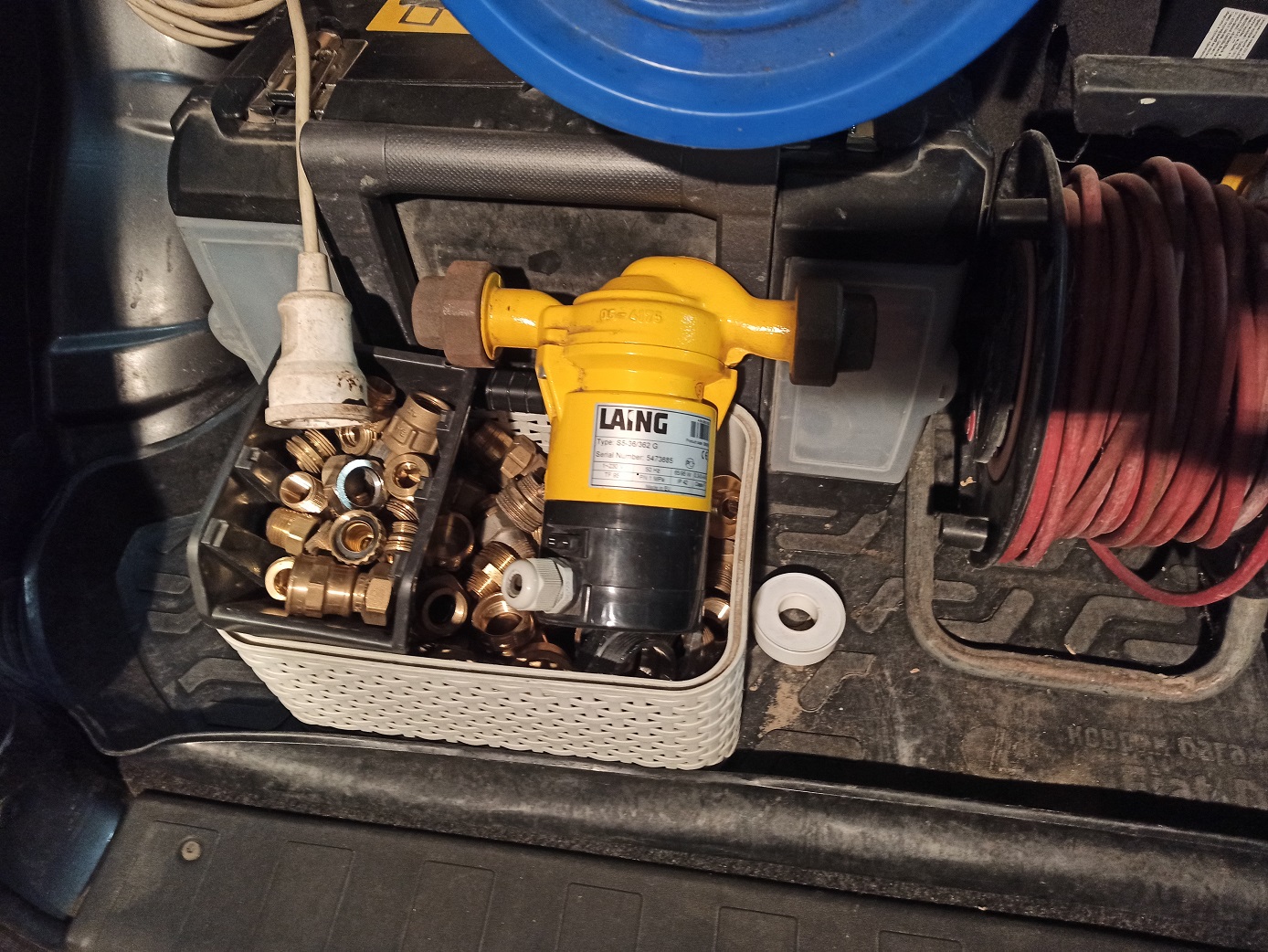

всем привет
слышали Вы от том что уже как месяц работает закон о ЗАПРЕТЕ ввоза в страну не энергоэффективных насосов? типа UPS и ему подобных...
теперь только контрабас или частотники :o

Только сегодня говори. По времени есть переходной период, но даже во всех котлах должны стоять частотники которые выпускают наши европейские партнеры.
Офигительно полезно сэкономить 20 Вт на циркуляции при электроотоплении. Особенно зная закон сохранения энергии.
в моих риалах частного дома
стоял 2 UPS
они потребляли +- 50ватт
сейчас уже 5 сезон стоят ради прикола китайские частотники - Акватика и НасосЫ
на радиаторы - потребление +- 7..10Ватт
на ТП ... +- 20 Ватт
как то так
стоял 2 UPS
как то так
Весь юмор в электрическом отоплении :) Нет смысла экономить 50 Вт на циркуляции балансируя напряжениями и токами, которые всё равно в конечном итоге преобразуются в тепловую энергию, когда установлены несколько ТЭНов по несколько кВт. :)
А так - да, не спорю - частотники весьма эффектвны. Но бороться запретами - это нерыночно, неэффективно и потенциальная коррупция (а в наших условиях это 100%-я коррупция). Рыночно - влупить тариф на э/э х3 х4 от сегодняшнего (но массы не одобрят) :) Хотя влупить всё равно придётся. Позже. Когда окончательно добьем ресурс АЭС. До блэкаута бы не дохозяйствовать :) А при такой цене на э/э и PV-панели сами-собой устанавливаться начнут.
Была у нас целая инспекция, почти два десятилетия кошмарила всех проверяя и перепроверяя энергоэффективность. Но когда тариф на газ подняли (до минимально обоснованного) то все и без инспекции побежали экономить. Что там пишут, в октябре газ на треть поднимается?
А экономию можно и похлеще получить. Например, частотник установленный на дымосос 1,1 кВт при включении в опциях оптимтизации для вентиляторов (она оптимтизирует крутящий момент) в результате потребляет всего 100 Вт электричества. Правда, там основной поток воздуха обеспечивается вентилятором горелки.
Вы написали вроде бы и правильно. Но частотник на дымосос- в наших реплиях застройщик прикинув цену оборудования, будет платить по тарифу бывшего пожарного в Австрии.
Про бывших пожарных в Австрии не понял ничего )
А застройщику дымосос, ясен пень, не нужен. Разве что у него там промстройка намечается )
