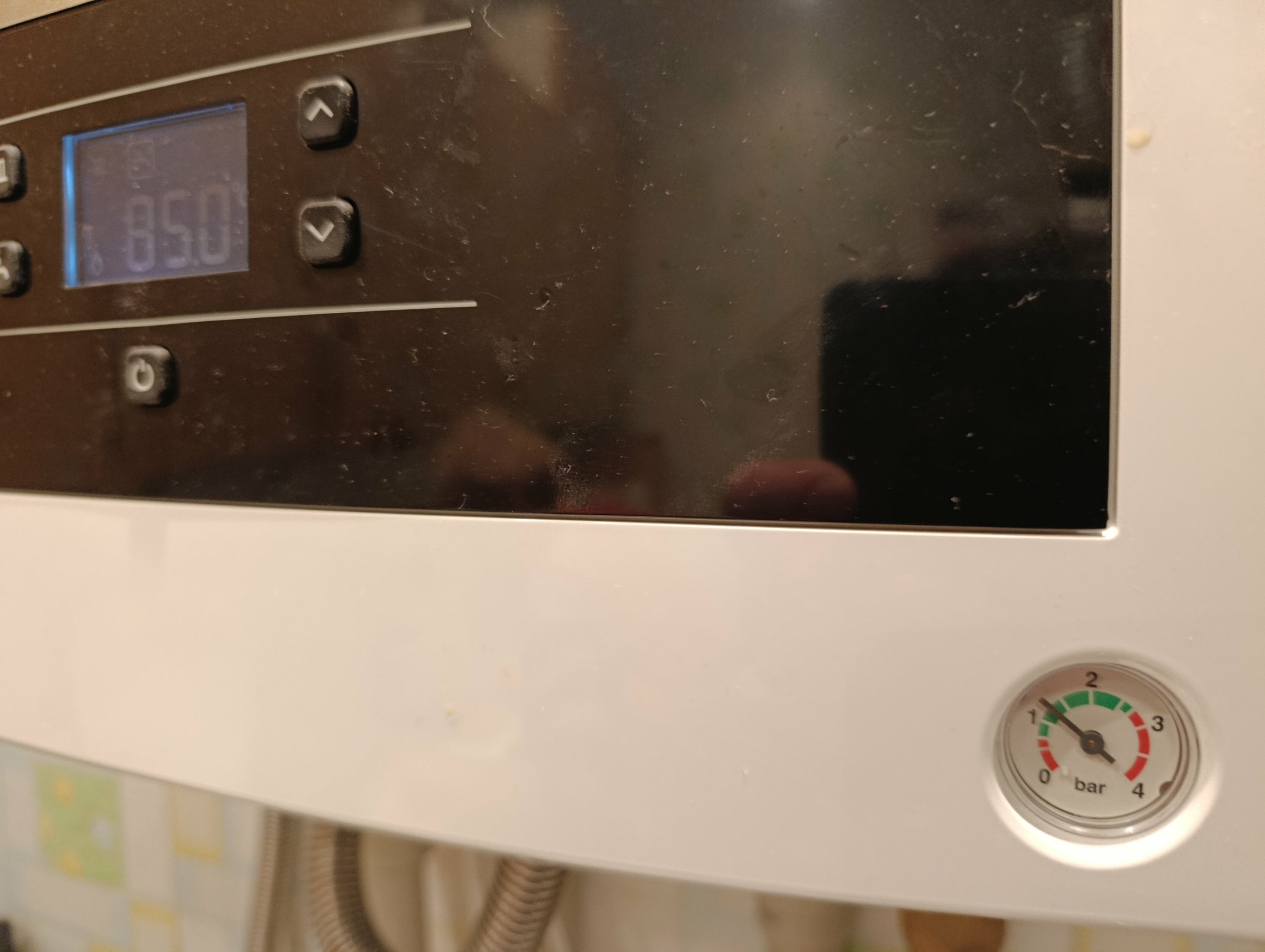

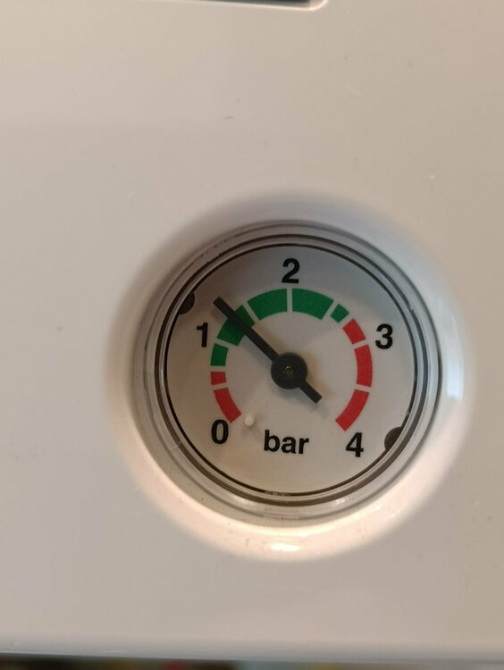

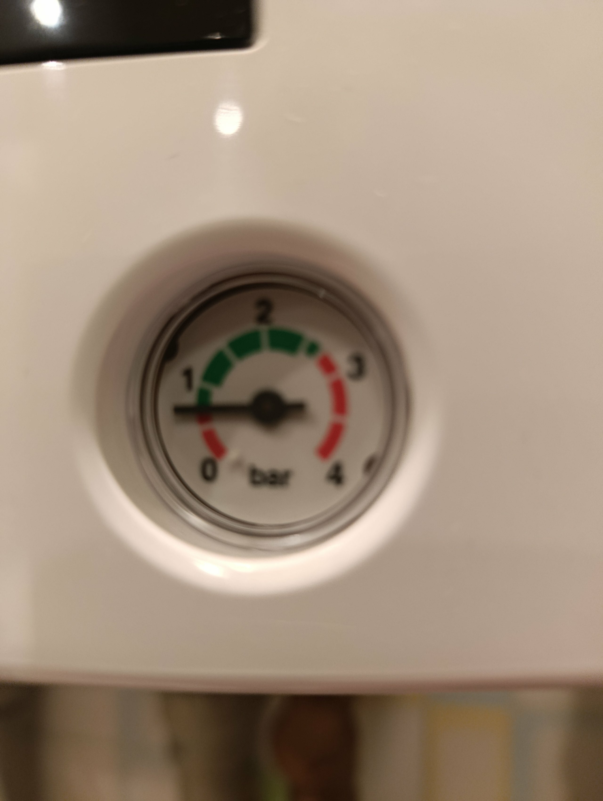

Игорь&Ира Опубліковано: 8 листопада 2025 Поділитись Опубліковано: 8 листопада 2025 (змінено) Тупонув. В системі опалення незамерзайка. Вибачаюся. Це на піку: Змінено 8 листопада 2025 користувачем Игорь&Ира 1 Посилання на коментар Поділитися на інших сайтах More sharing options...
SantehnikPPR100 Опубліковано: 8 листопада 2025 Поділитись Опубліковано: 8 листопада 2025 (змінено) Ну це ж 1.3 по показометру В вас пресс ручний? Докачати можна було б як на мене. В розширювачі який тиск був хз? Це хто вам порекомендував незамерзайку, "майстер"? Змінено 8 листопада 2025 користувачем SantehnikPPR100 1 Посилання на коментар Поділитися на інших сайтах More sharing options...

Игорь&Ира Опубліковано: 8 листопада 2025 Поділитись Опубліковано: 8 листопада 2025 (змінено) 2 години тому, SantehnikPPR100 сказав: Ну це ж 1.3 по показометру В вас пресс ручний? Докачати можна було б як на мене. В розширювачі який тиск був хз? Це хто вам порекомендував незамерзайку, "майстер"? Який прес, який розширювач? Котел, бойлер і труби. Сам собі майстер: труби в неопалюваному цоколі, будинок епізодичного проживання, часті перебої з електрикою. Вирішив перестрахуватися. Змінено 8 листопада 2025 користувачем Игорь&Ира Посилання на коментар Поділитися на інших сайтах More sharing options...

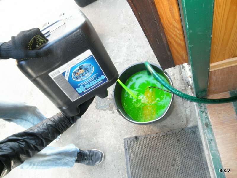

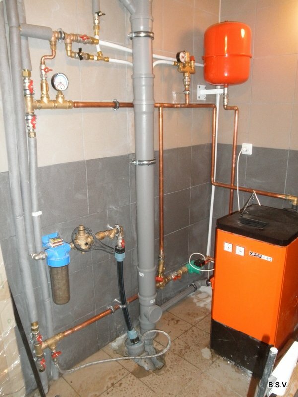

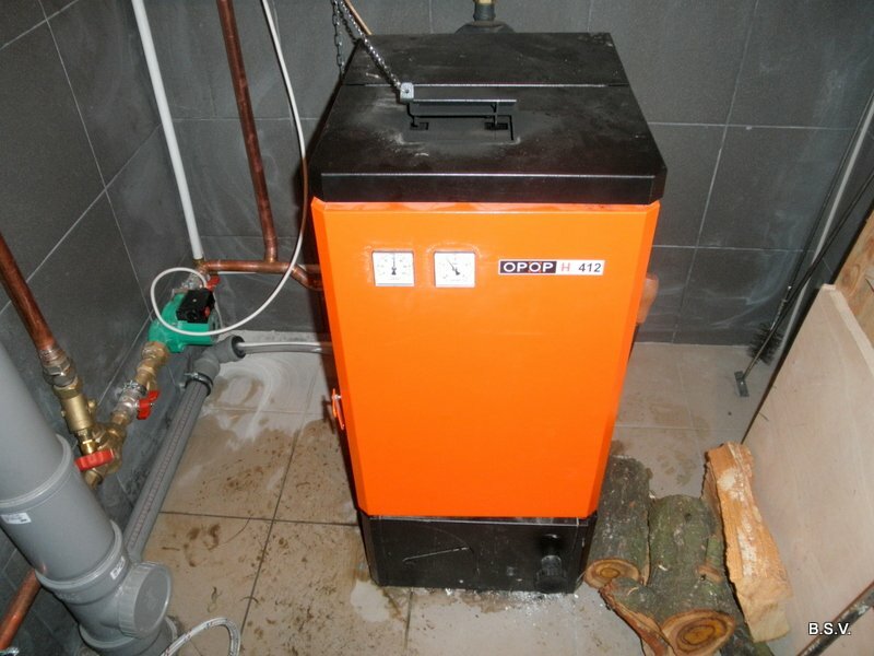

B.S.V. Опубліковано: 8 листопада 2025 Поділитись Опубліковано: 8 листопада 2025 Історія із дуже далекого минулого. Твердопаливна паливна, гараж і пару кімнат з санвузлами. Типу гостьового будиночка. Заливаємо фритерм 30. Одна, друга, третя, четверта. Думаю, куди стільки лізе? Зупинилися. Почав дивитися, що не так. Був незакритий краник зливу з котла. Оце ми зарядили бактерій в септику((( 1 Посилання на коментар Поділитися на інших сайтах More sharing options...
SantehnikPPR100 Опубліковано: 8 листопада 2025 Поділитись Опубліковано: 8 листопада 2025 (змінено) 2 часа назад, Игорь&Ира сказал: Який прес, який розширювач? Чим закачували в систему...(?!) Розширювальний бак, окремий чи тільки в котлі ..- вон на фото зправа зверхунаприклад .(Тіки не кажіть, що у вас на 120 літрів нема розширювального баку!) Якісь дивні питання... Змінено 8 листопада 2025 користувачем SantehnikPPR100 Посилання на коментар Поділитися на інших сайтах More sharing options...

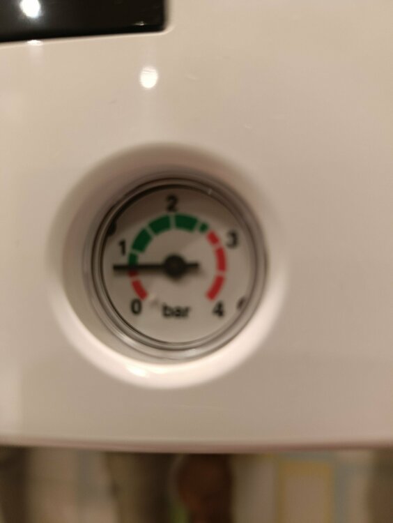

Игорь&Ира Опубліковано: 9 листопада 2025 Поділитись Опубліковано: 9 листопада 2025 (змінено) На котлі зелена зона 0,7-2,7 бар. Змінено 9 листопада 2025 користувачем Игорь&Ира Посилання на коментар Поділитися на інших сайтах More sharing options...

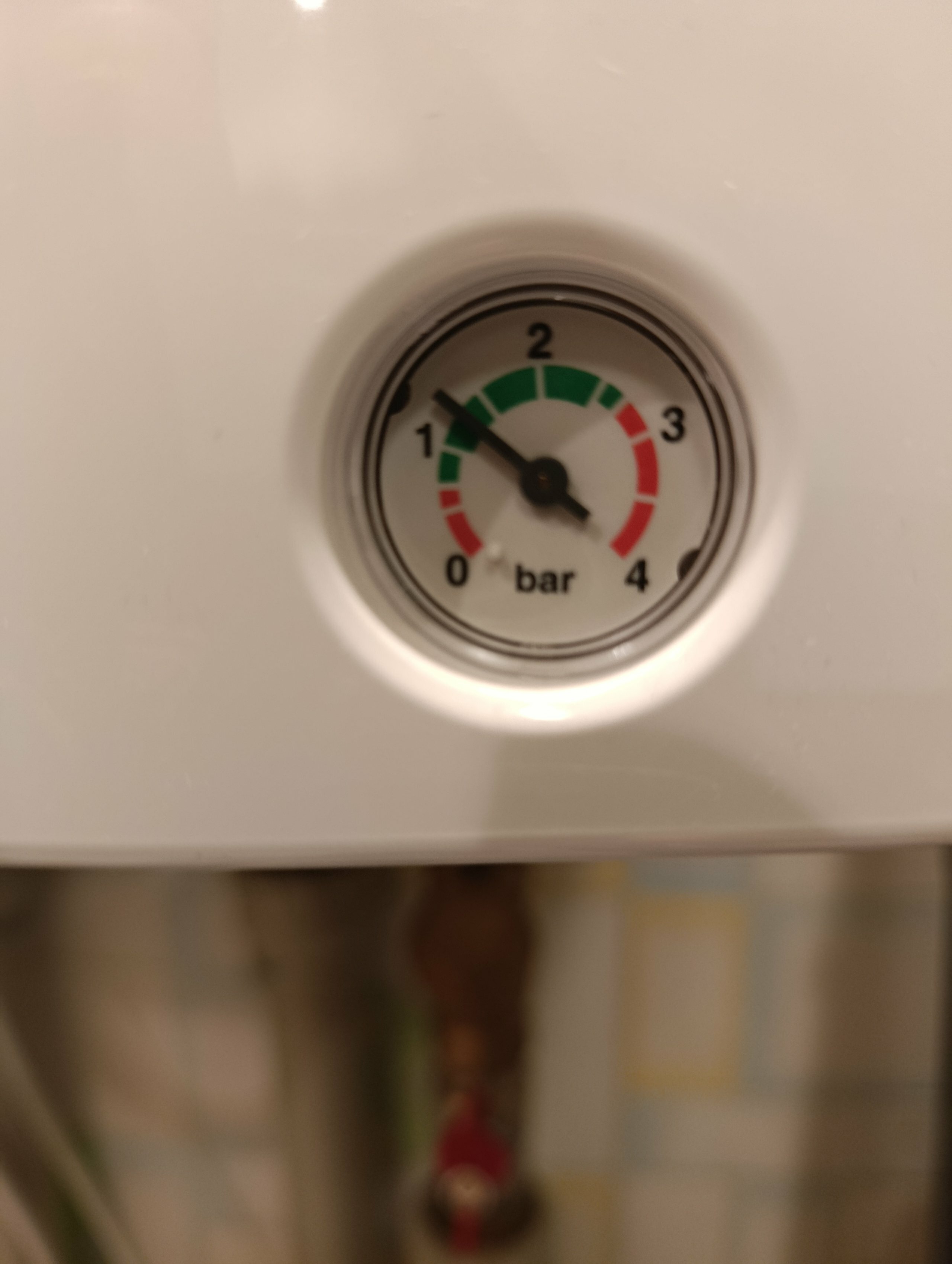

Игорь&Ира Опубліковано: 9 листопада 2025 Поділитись Опубліковано: 9 листопада 2025 В стані спокою: Посилання на коментар Поділитися на інших сайтах More sharing options...

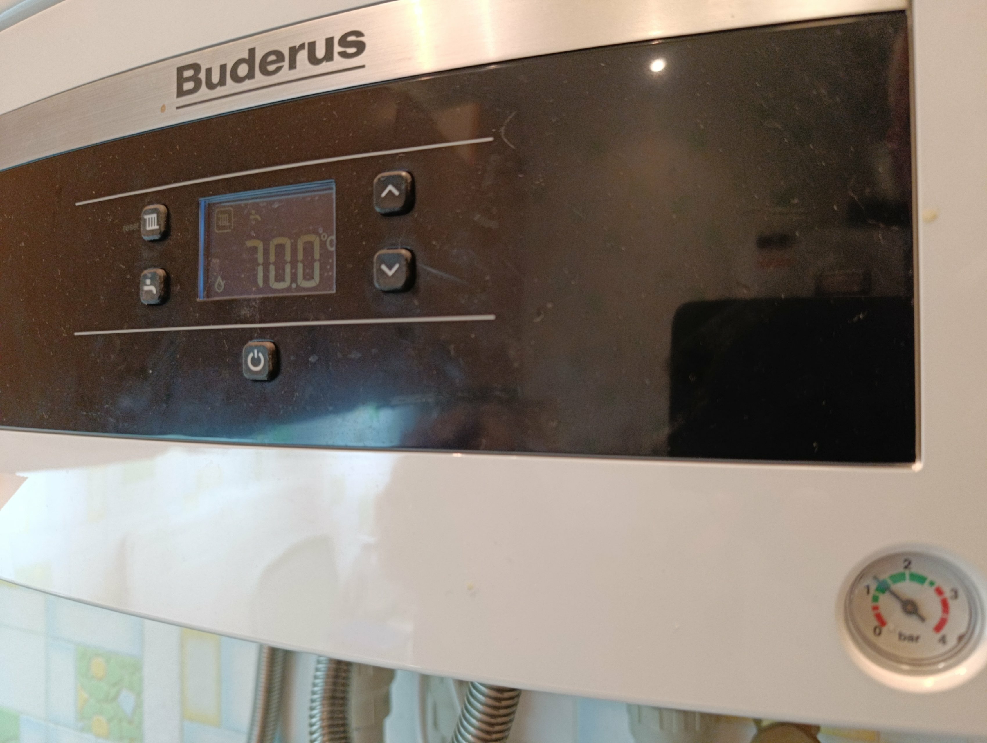

Игорь&Ира Опубліковано: 9 листопада 2025 Поділитись Опубліковано: 9 листопада 2025 Нагрівання води в бойлері: Посилання на коментар Поділитися на інших сайтах More sharing options...
SantehnikPPR100 Опубліковано: 9 листопада 2025 Поділитись Опубліковано: 9 листопада 2025 58 минут назад, Игорь&Ира сказал: В стані спокою: Шо це значить? Посилання на коментар Поділитися на інших сайтах More sharing options...
Игорь&Ира Опубліковано: 9 листопада 2025 Поділитись Опубліковано: 9 листопада 2025 4 години тому, SantehnikPPR100 сказав: Шо це значить? Коли не опалює і не нагріває. 1 Посилання на коментар Поділитися на інших сайтах More sharing options...
SantehnikPPR100 Опубліковано: 9 листопада 2025 Поділитись Опубліковано: 9 листопада 2025 Вище рекомендації вірні. Одинички достатньо на холодну Посилання на коментар Поділитися на інших сайтах More sharing options...

SantehnikPPR100 Опубліковано: 9 листопада 2025 Поділитись Опубліковано: 9 листопада 2025 Одинички достатньо, не менше і не більше. Тіки радіатори зараз на холодну розповітріте. 1 Посилання на коментар Поділитися на інших сайтах More sharing options...
