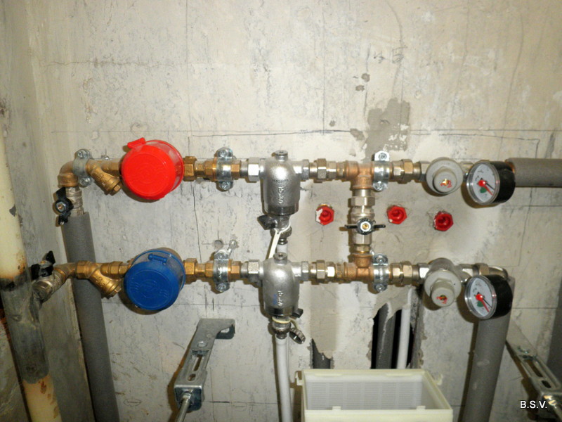

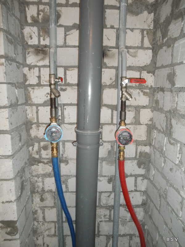

Господа, посоветуйте...
Поставил воздухоотводчик ,что бы уйти от заглушки коллектора,навредит ли ? не забьется .Имеет смыл ставить в системах центрального водоснабжения или безполезно?

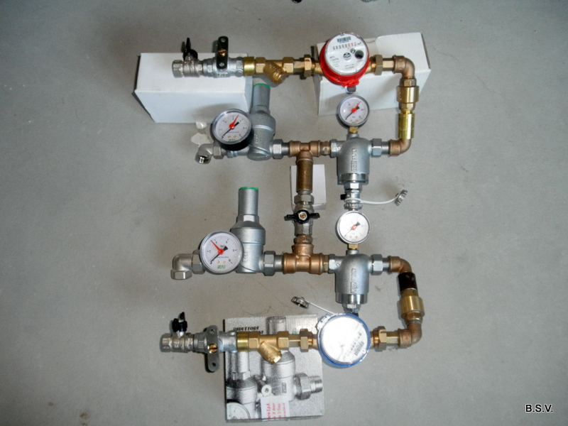

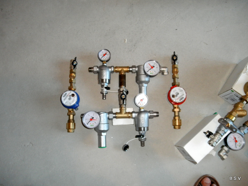

не сочтите за рекламу... это для своего форума фото,то я балуюсь новой игрушкой))
Не имеет смысла. Уберите и заглушите. Не ровен час через тройку лет их рванет или они залипнут.
Перед коллекторами ставьте краны с американками,обеспечивая разборность. Может пригодиться.
Золотые слова

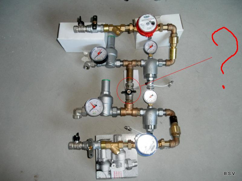

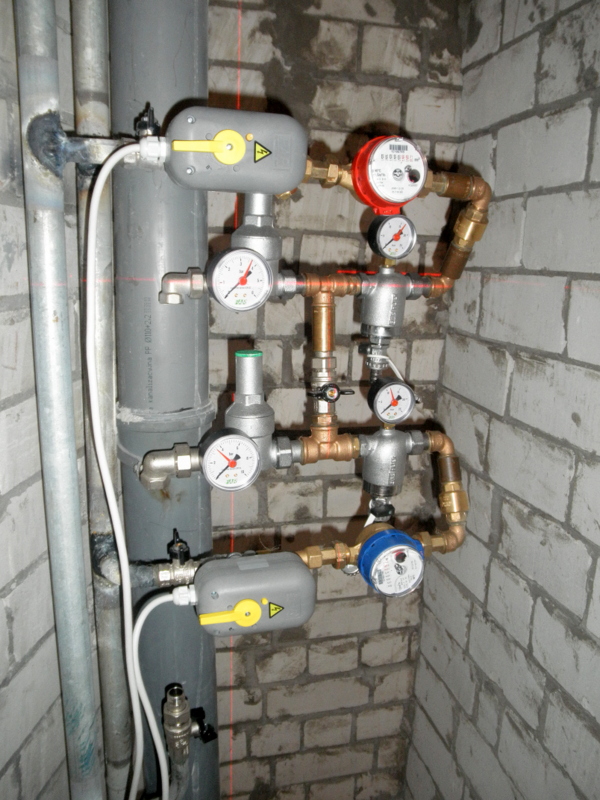

Просветите будь ласка, краник в кружочке - зачем? :beer:
Обратная промывка фильтров.
На фото другой объект.
Манометры на фильтры не ставились, так, как нижняя черта над фильтрами, это низ бойлера.
По логике вещей фильтры должны промываться или заменяться. Ну дали обратный ход воды, грязь ушла в трубу, потом в штатном режиме опять вернулась в фильтр. Шоб не уходила в трубу, нада чета где-та раскрутить и слить. Так мож проще пробку выкрутить и просто промыть сеточку.
Чета не могу въехать. :D :beer:
Абисняйте. :D
Абисняйте. :D
Внизу есть краник, как у любого промывного фильтра (неважно какого производителя).
Его открываете промываете сеточку с одной стороны (со стороны ХВС)
Затем закрываете вводной кран, открываете байпасный (обведенный Вами кружочком) промываете другой водой, ГВС.
На ГВС повторить в обратном порядке.
