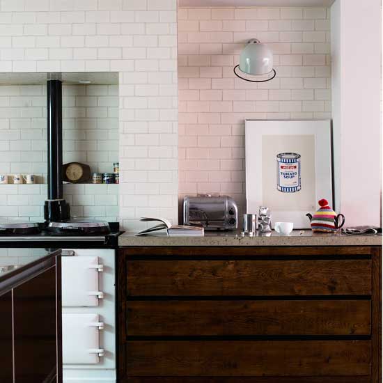

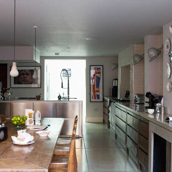

Oxkon Опубліковано: 22 липня 2010 Поділитись Опубліковано: 22 липня 2010 Хочу примерно такую кухню. То есть сделать кирпичные стойки и к ним приладить деревянные фасады. Вопрос: как практически прикрепить фасады и полки к кирпичным стойкам? Может, внутри стоек по периметру требуется соорудить деревянный/фанерный каркас? 2 Посилання на коментар Поділитися на інших сайтах More sharing options...

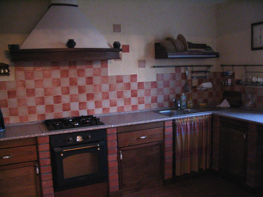

lavilong Опубліковано: 22 липня 2010 Поділитись Опубліковано: 22 липня 2010 Хочу примерно такую кухню. То есть сделать кирпичные стойки и к ним приладить деревянные фасады. Вопрос: как практически прикрепить фасады и полки к кирпичным стойкам? Может, внутри стоек по периметру требуется соорудить деревянный/фанерный каркас? Это вам надо обратится к Вадиму ТЕЛЕСИСТЕМЫ. Видел у него такую.. гламурно смотрится 1 Посилання на коментар Поділитися на інших сайтах More sharing options...
Darkdwarf Опубліковано: 22 липня 2010 Поділитись Опубліковано: 22 липня 2010 у нас в офисе в стену, где был ранее встроен сейф, теперь примастырили шкафчик - да, в нем есть каркас внутри - вже как то эстететичнее, когда кружки и тарелки в ящике, а не рядом с кирпичем)))) можно сделать полноценный короб, а можно лишь окантовку, к которой двери крепить, и окантовку придюбелить к кирпичу... внутри будет лофт)))))))) 1 Посилання на коментар Поділитися на інших сайтах More sharing options...
рыбак Опубліковано: 22 липня 2010 Поділитись Опубліковано: 22 липня 2010 имхо. не практично и не эстетично. затратно и не долговечно. перекосы фасадов будут видны не только специалистам, а со временем их будет ещё больше. от стен корпус натянет влаги с послед. кирп.столбики займут лишнее пространство в помещ . оно вам надо ?? Посилання на коментар Поділитися на інших сайтах More sharing options...
рыбак Опубліковано: 22 липня 2010 Поділитись Опубліковано: 22 липня 2010 у можно сделать полноценный короб, а можно лишь окантовку, к которой двери крепить, и окантовку придюбелить к кирпичу... внутри будет лофт)))))))) корпус нужно будет делать с зазором, иначе не впихнете без перекоса. а если рейками крепить , то будет ещё больше перекос Посилання на коментар Поділитися на інших сайтах More sharing options...

Oxkon Опубліковано: 22 липня 2010 Автор Поділитись Опубліковано: 22 липня 2010 имхо. не практично и не эстетично. затратно и не долговечно. перекосы фасадов будут видны не только специалистам, а со временем их будет ещё больше. от стен корпус натянет влаги с послед. кирп.столбики займут лишнее пространство в помещ . оно вам надо ?? Как на меня, то эстетично и очень. Тем более, у меня сруб и там такой дизайн будет к месту. На счет влаги. Ну не натягивается же влагой обычная кухня из ДСП? А недолговечно..... Все в этом мире не вечно...... 1 Посилання на коментар Поділитися на інших сайтах More sharing options...

Оз Опубліковано: 22 липня 2010 Поділитись Опубліковано: 22 липня 2010 То есть сделать кирпичные стойки и к ним приладить деревянные фасады. Вопрос: как практически прикрепить фасады и полки к кирпичным стойкам? Может, внутри стоек по периметру требуется соорудить деревянный/фанерный каркас? если вы выполните условие с сооружением столбиков в идеальной вертикальной плоскости, то петли (в этом случае - внутренний вид петли) можете крепить дюбелями прямо к столбику если идеальной вертикали не получается исполнить - тогда нужен каркас из планки 6-10см (в этом случае - накладной вид петли): таким образом, планка выровняет поверхность столбика. в-принципе, если вертикали нет, но двери крепить все равно к столбикам, то за счет возможности регулировки петель, фасад будет стоять в уровень. но, щели между фасадом и столбиком (снизу\сверху) будут показывать ваш непрофессионализм 1 Посилання на коментар Поділитися на інших сайтах More sharing options...
Oxkon Опубліковано: 22 липня 2010 Автор Поділитись Опубліковано: 22 липня 2010 если вы выполните условие с сооружением столбиков в идеальной вертикальной плоскости, то петли (в этом случае - внутренний вид петли) можете крепить дюбелями прямо к столбику если идеальной вертикали не получается исполнить - тогда нужен каркас из планки 6-10см (в этом случае - накладной вид петли): таким образом, планка выровняет поверхность столбика. в-принципе, если вертикали нет, но двери крепить все равно к столбикам, то за счет возможности регулировки петель, фасад будет стоять в уровень. но, щели между фасадом и столбиком (снизу\сверху) будут показывать ваш непрофессионализм Большое спасибо! А каркас из планки получается только для навеса дверей? В глубине не надо, выходит? Я, кстати, хочу накладные петли, кованые. Посилання на коментар Поділитися на інших сайтах More sharing options...

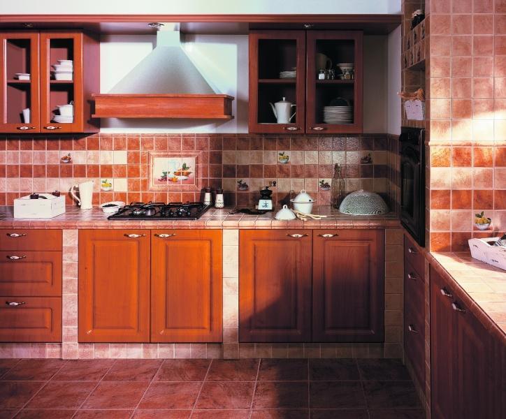

kia1980 Опубліковано: 22 липня 2010 Поділитись Опубліковано: 22 липня 2010 Кстати кухня на фото сделана скорее всего не из кирпича, а столбики обложены квадратной плиткой, такой же как на стене и столешнице или я ошибаюсь? Посилання на коментар Поділитися на інших сайтах More sharing options...

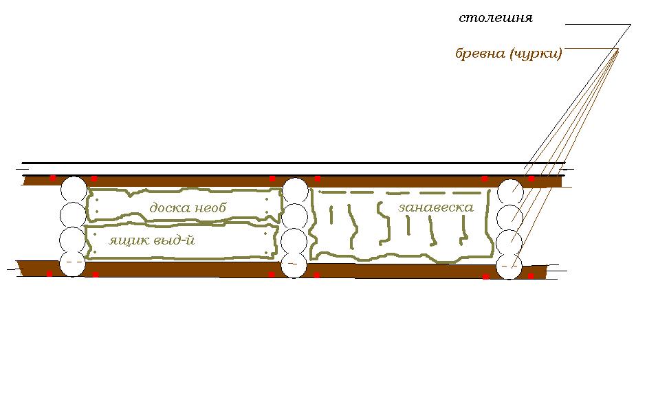

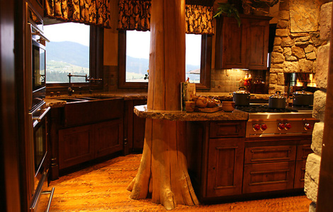

Darkdwarf Опубліковано: 22 липня 2010 Поділитись Опубліковано: 22 липня 2010 (змінено) Кстати, а если у Вас сруб, может нафиг тот кирпич то - сделайте с бревнышек... будет аутентично!!!))) так как сруб = горизонтальные обпилки бревен... скрученняе меж собой на шпильке и прикрученняе к стене через уголок или с помощью планки... а если брутально - так столешню - из доски 50 - наборную сделать - можно прикрутить к таким деревянным столбикам болтами - аля ковка... чтобы шляпки типа в потай - но как бы рукотворные - молотом кованные... а вмето фасада - занавески... там кстати на Ваших фотках есть занавесочки... Или фасад делать нарочито брутальный, из досок необрезных - но подобранных так, чтобы зазоров было минимум... типа так: добавлю легенду - коричневое - это доски каркаса жесткости - заодно и приполовая и пристолешная планки; красное - места крепления досок к полу и столешке... чурбаки мона увязать пирамидку при помощи шпильки М10... Змінено 22 липня 2010 користувачем Darkdwarf 1 Посилання на коментар Поділитися на інших сайтах More sharing options...

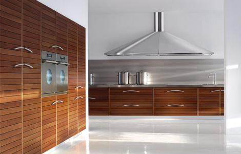

Darkdwarf Опубліковано: 22 липня 2010 Поділитись Опубліковано: 22 липня 2010 можно конечно фасады и с обрезной сделать - примерно так: Посилання на коментар Поділитися на інших сайтах More sharing options...
Oxkon Опубліковано: 22 липня 2010 Автор Поділитись Опубліковано: 22 липня 2010 Кстати, а если у Вас сруб, может нафиг тот кирпич то - сделайте с бревнышек... будет аутентично!!!))) так как сруб = горизонтальные обпилки бревен... скрученняе меж собой на шпильке и прикрученняе к стене через уголок или с помощью планки... а если брутально - так столешню - из доски 50 - наборную сделать - можно прикрутить к таким деревянным столбикам болтами - аля ковка... чтобы шляпки типа в потай - но как бы рукотворные - молотом кованные... а вмето фасада - занавески... там кстати на Ваших фотках есть занавесочки... Или фасад делать нарочито брутальный, из досок необрезных - но подобранных так, чтобы зазоров было минимум... типа так: добавлю легенду - коричневое - это доски каркаса жесткости - заодно и приполовая и пристолешная планки; красное - места крепления досок к полу и столешке... чурбаки мона увязать пирамидку при помощи шпильки М10... Слууушайте, а это вообще прикольно!!! Мне в голову такое не приходило - столбики из бревнышек. Надо обдумать, может, правда, такое замутить. Спасибо за идею, огромное Посилання на коментар Поділитися на інших сайтах More sharing options...
Oxkon Опубліковано: 22 липня 2010 Автор Поділитись Опубліковано: 22 липня 2010 Кстати кухня на фото сделана скорее всего не из кирпича, а столбики обложены квадратной плиткой, такой же как на стене и столешнице или я ошибаюсь? Да, на второй фотографии - это плитка. Я так ее вставила, для наглядности. Посилання на коментар Поділитися на інших сайтах More sharing options...
Darkdwarf Опубліковано: 22 липня 2010 Поділитись Опубліковано: 22 липня 2010 Мадемуазель, всегда рад помочь!)))))))) тем более для пущей остойчивости конструкции можно нижнее и верхнее поленце класть распилом пополам - аля венец в срубе.. только верхний кверхногами))))))))будет так - пол, распил, кругляк...кругляк, распил, столешка.... Посилання на коментар Поділитися на інших сайтах More sharing options...

Телесистемы Опубліковано: 24 липня 2010 Поділитись Опубліковано: 24 липня 2010 2 Посилання на коментар Поділитися на інших сайтах More sharing options...
