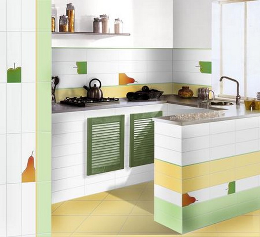

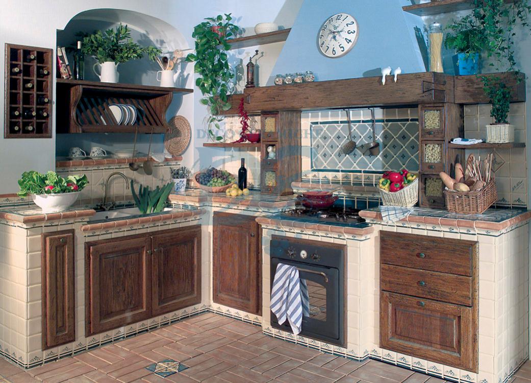

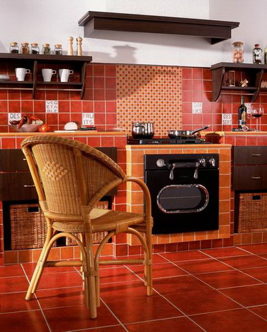

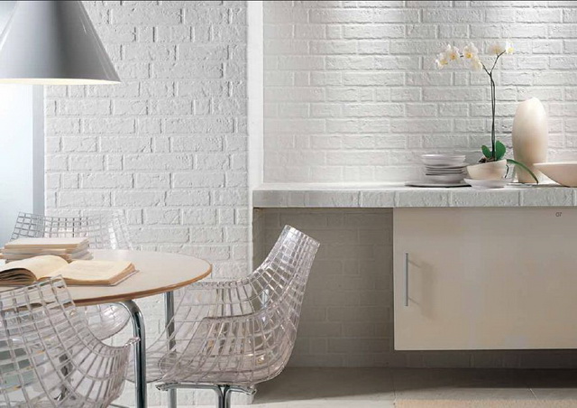

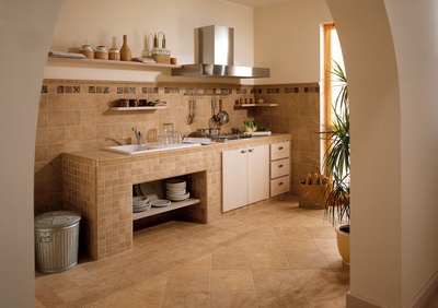

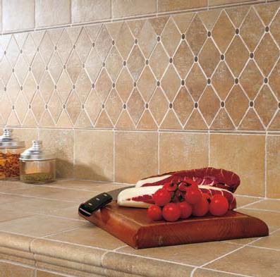

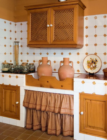

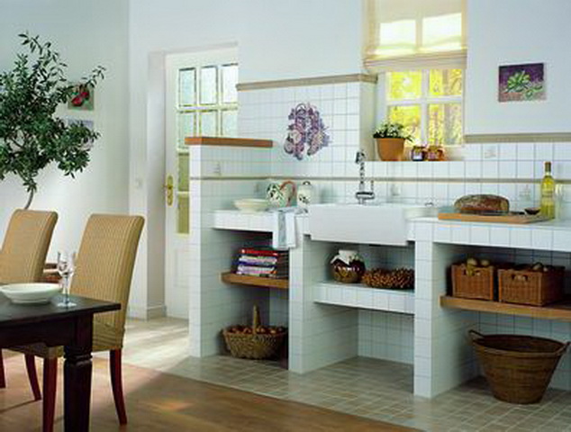

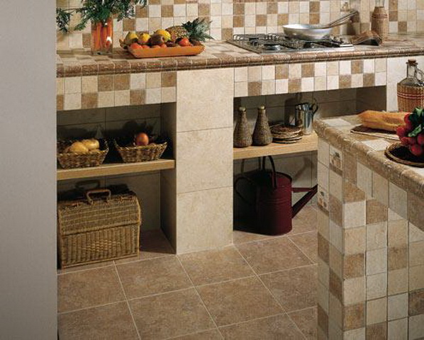

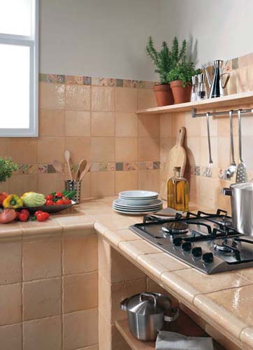

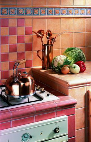

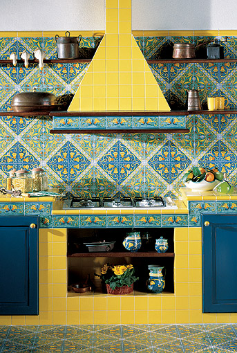

Несколько фоток таких кухонь. Это из каталогов производителей кафеля.
Мне больше всего нравится милая кухня в стиле прованс со шторками из льна вместо дверцы. А вот насколько это практично...
