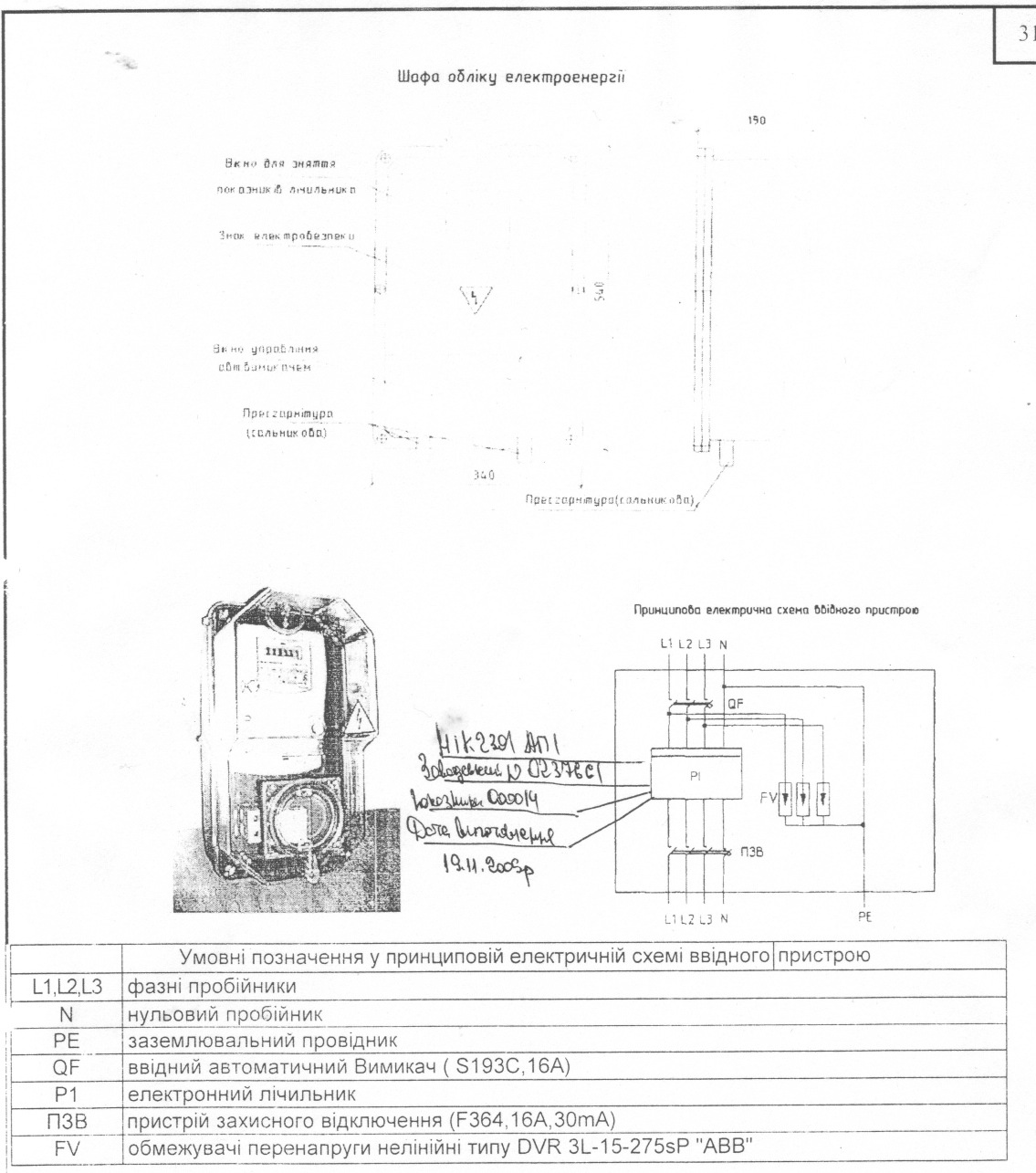

  • 3 тижні потому...
Прояснились некоторые моменты.
В рабочем проекте по подключению дома нашел некую картинку (во вложении щиток.jpg).
Что-то мне подсказывает, что это не ТТ. А в щитке по факту у меня ТТ.
www.stroimdom.com.ua/forum/showthread.php?t=38857
Вопрос 1: можно переделать мою схему под TN-C-S?
Вопрос 2: если все-таки переделаю, сколько УЗО ставить?
Оригинальная схема из проекта - в прикрепленном файле project3.pdf. Можно по одному УЗО на фазу?
Вопрос 3: если оставить ТТ, ставить диф.автомат на каждого мощного потребителя?
Вопрос 4: насколько критично, если поставлю УЗО класса АС? Класс А найти сложно.
Безграмотная картинка, как это с N получился РЕ и нет защиты УЗИП плавкими вставками!
Да, на картинке ЩУ питается по системе TN-C, хотя по действующим нормам по умолчанию предпочтение следует отдавать системам TN-S и TN-C-S, а по факту у Вас в ЩУ ТТ, что правильно при не изолированной ВЛ, но монтаж выполнен с грубыми потенциально опасными нарушениями.
У Вас не изолированная ВЛ, питание дома по системе TN по действующим нормам нельзя делать.

Зачем, в ЩУ после счетчика ставите общее селективное S УЗО 63А 100 мА и как бюджетный вариант в доме на каждую фазу, если нет 3-х фазных электроприборов, общегрупповое УЗО 63А 30 мА после которых 2Р групповые автоматы. Лучше конечно в доме на каждую группу автомат и после него УЗО 10 мА (30 мА) или вместо автомата и УЗО дифавтомат.
На групповые линии только с активной нагрузкой вообще безсмысленно ставить УЗО класс А, а на групповые линии с нагрузками имеющими импулсные блоки питания, особенно при системе ТТ, критично на столько, на сколько правильно будет сделана система уравнивания, выравнивания потенциалов, одной из составляющих которой является контур дома, которого у Вас нет. Змінено користувачем Наблюдатель
