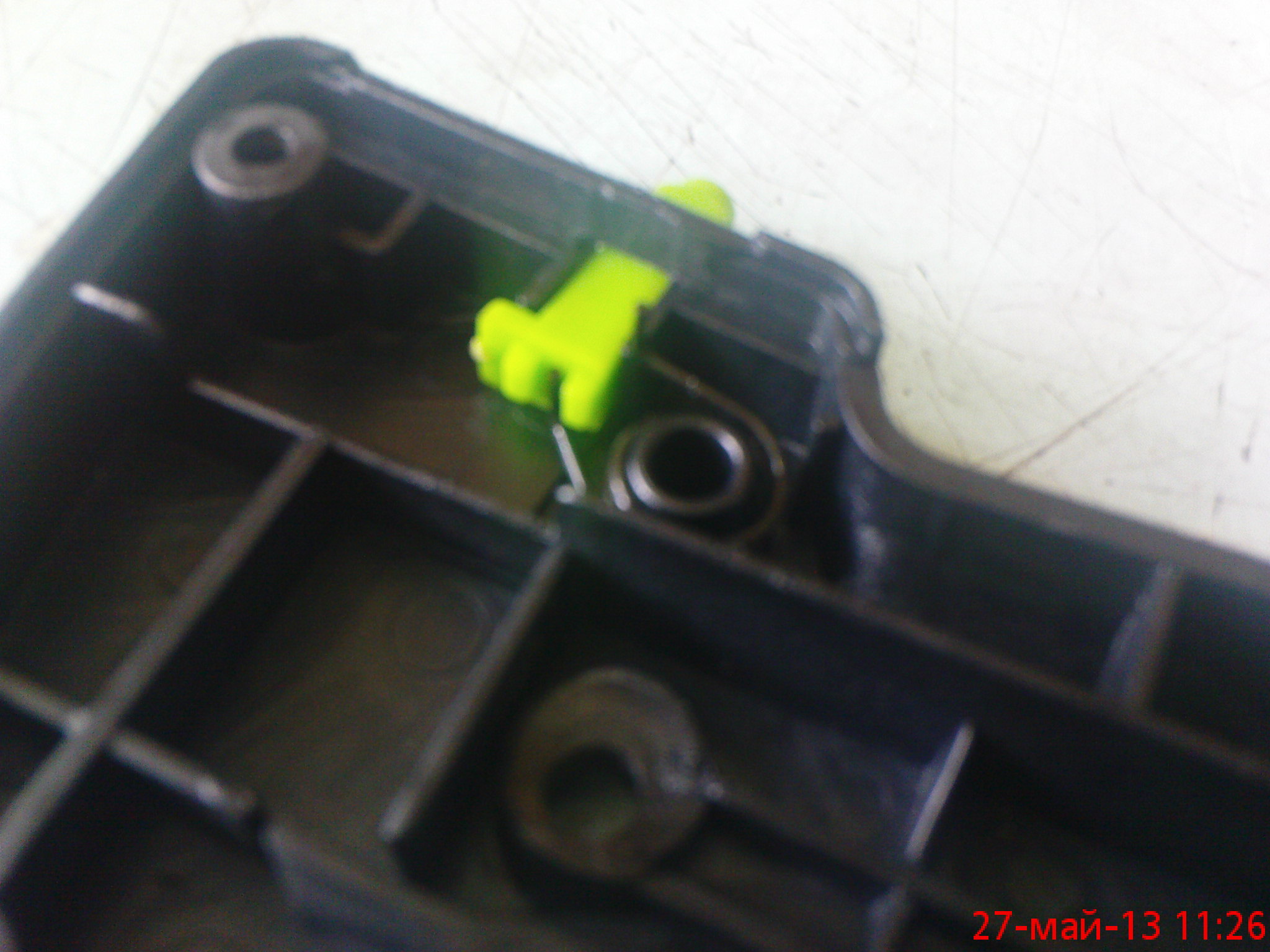

Прикупил на днях в Епицентре EXPERT 1,7 л.с.-699 грн. Доволен! НО!! Не работала кнопка выключения двигателя,пришлось разобрать ручку.При разборке ручки видимо потерял пружинку(если она там была) кнопки фиксирующей газ(самая маленькая квадратная),как ни старался поставить эту кнопку ни чего не вышло,собрал без нее. Может кто подскажет была ли там пружина или может еще что то?
П.С. кнопка выкл.двигателя так и не работает :lol:
Да, леску посоветуйте,кто чем пользуется?

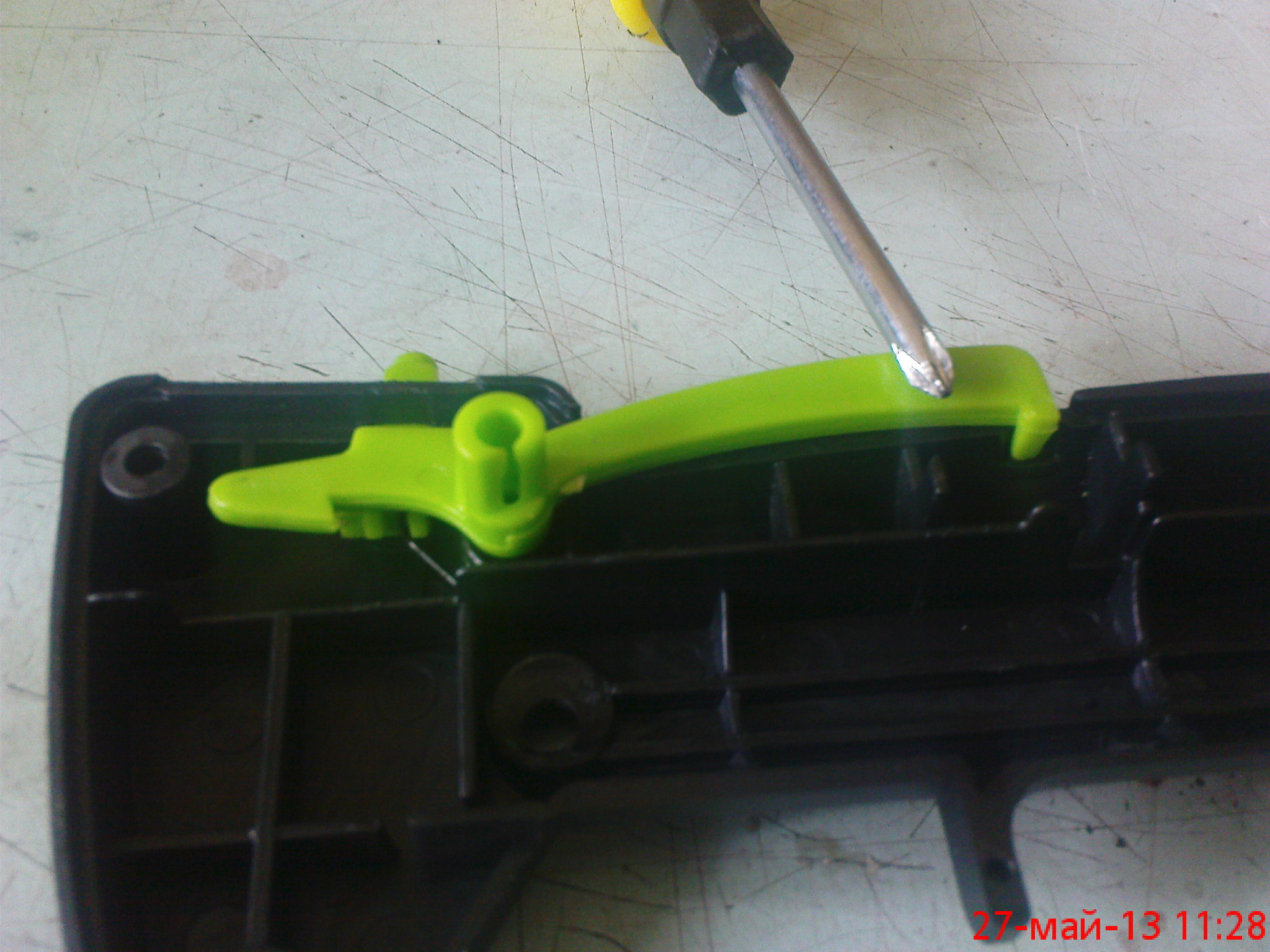

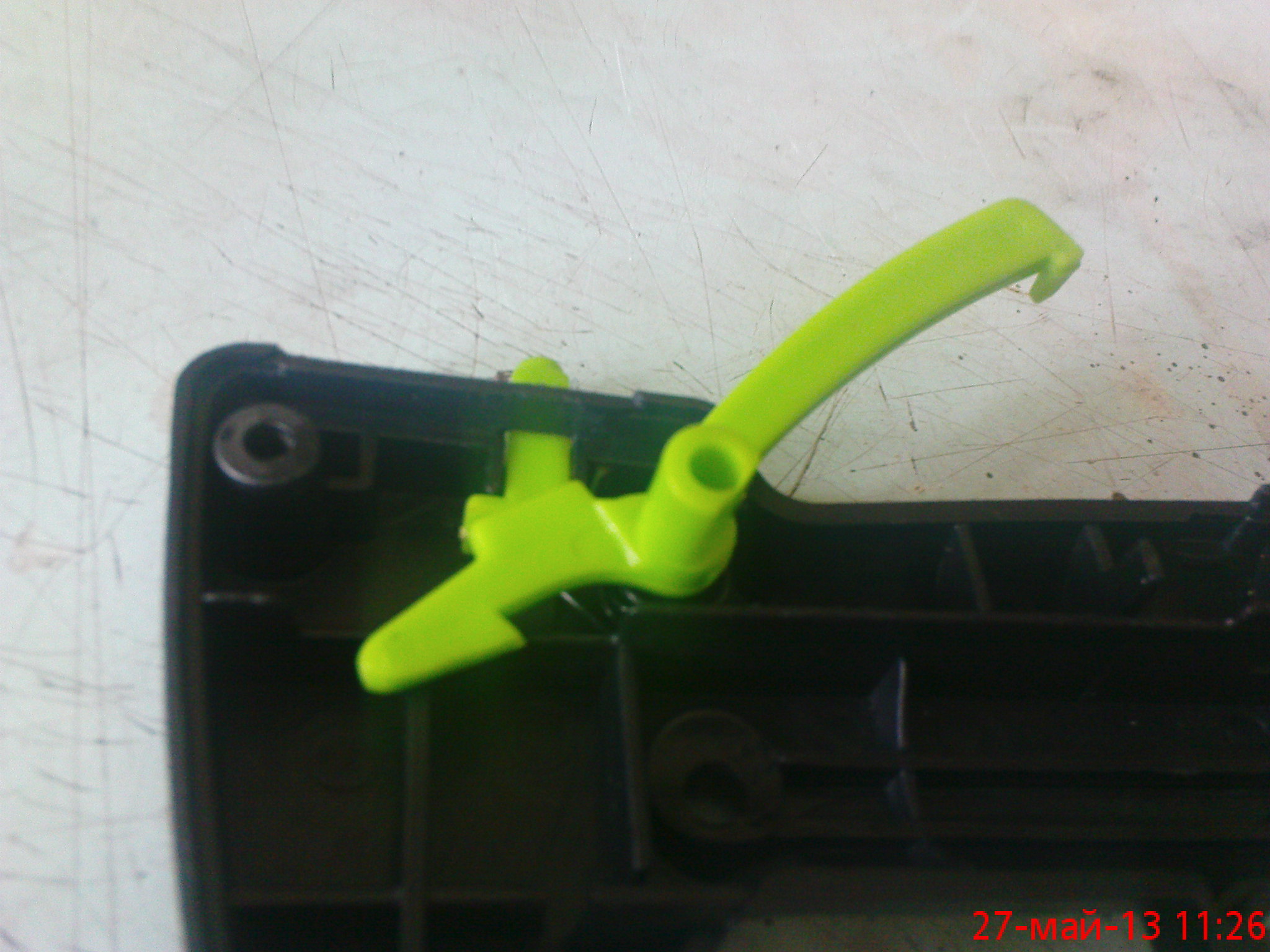

а дальше всё это придерживая одевается на вторую половинку ручки с гашеткой.
Спасибо огромное! никак не мог понять как подпружинивается кнопка фиксирующая газ(маленькая),думал что там две пружины и одну потерял :o

Собрал! кнопка и глушилка работает,был обрыв в проводе.
