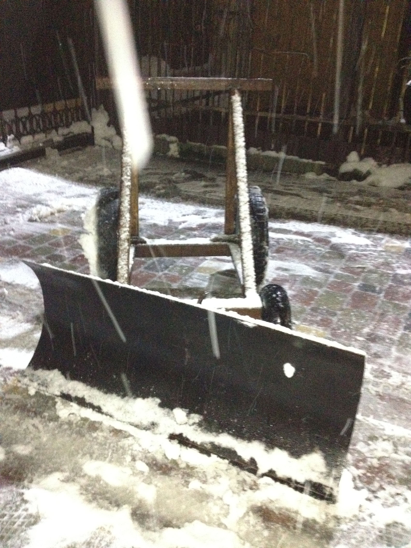

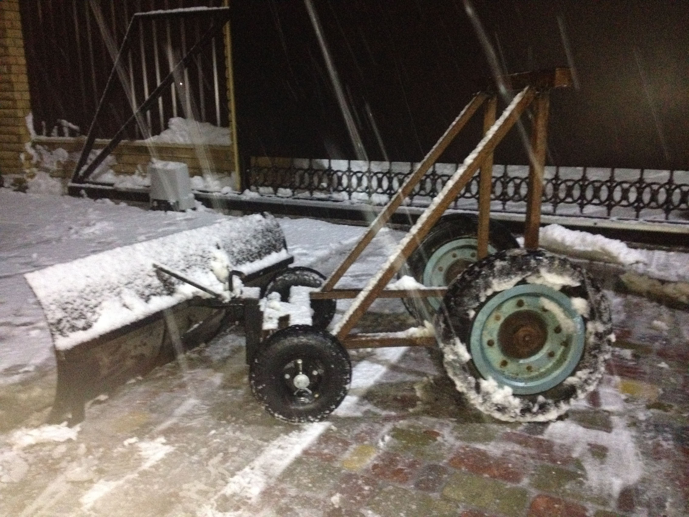

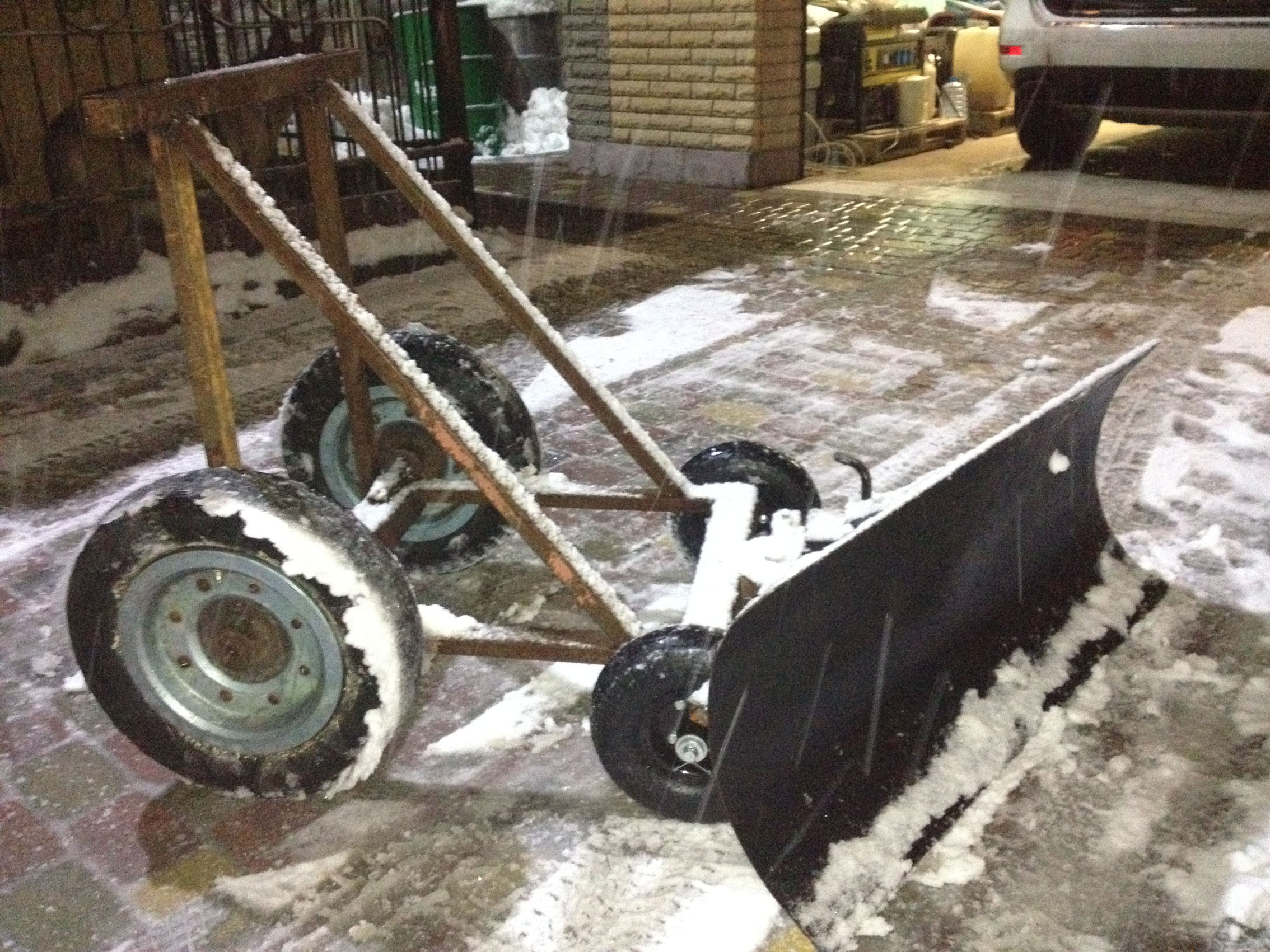

Варил отец, так как я в будни на работе, на выходных тоже не всегда есть время. на все про все часа 3-4 ушло. самое главное - на сегодня вообще ничего не покупал!!!! а это радует...:)
задние колеса от старой тачки (в принципе от нее только колеса и остались, но хорошие, еще совковые made in ussr), передние колеса новенькие лежали в коробке от генератора, который у меня стационарно закреплен. метал остался с забора (4м труба 50*25*3) + кусочки труб 45*45*3
отвал купил 2 года назад к мотоблоку (с этой же целью - чистить снег), но так как мотоблок всего лишь 85кг - то колеса крутились на месте почти сразу после трогания.... пару рас таки я чистил им, но это гиморно... он не близко стоит, + в мороз завести его - нужно еще попрыгать возле стартера с бубном...
итак о работе: живу в 13км по житомирской трассе от киева - снег мокрый во дворе...
не могу сказать что легко толкать когда полный отвал мокрого снега, но все же лопатой утром было сложнее и дольше.... у меня от ворот гаража до дороги 7метров, да на ширину машины...
уверен что с свежевыпавшим снегом будет куда легче, ну а с сухим - вообще легкотня должна быть...
может позже еще и видео выкину....
уже опробовал
при слое мокрого снега в примерно 3-3,5см мой двор площадью в 200м.кв. я почистил за 15минут, при этом совсем не устал.. не тяжело
думаю мокрый до 5см тоже проблем не составит.
ну а больше - хз.... узнаю - отпишусь
