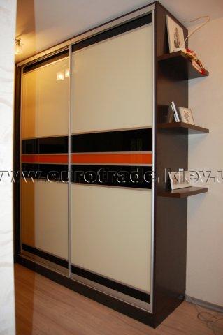

Fly Wind Опубліковано: 20 березня 2013 Поділитись Опубліковано: 20 березня 2013 а если остальные фасады - не распашные, а купе? как оно смотреться будет? ИМХО нормально. Есть распашные двери для шкафов-купе, есть рамочные алюминиевые профиля, есть МДФ-профиля. Нарыл на скорую руку варианты решения проблемы, см. фото (первое фото не под углом, но я думаю суть понятна). 1 Посилання на коментар Поділитися на інших сайтах More sharing options...

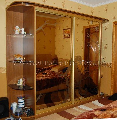

Luko Опубліковано: 20 березня 2013 Поділитись Опубліковано: 20 березня 2013 Нарыл на скорую руку варианты решения проблемы а на 6м фото распашные фасады возле двери? Посилання на коментар Поділитися на інших сайтах More sharing options...
Fly Wind Опубліковано: 20 березня 2013 Поділитись Опубліковано: 20 березня 2013 а на 6м фото распашные фасады возле двери? слева направо: 3 распашных, 2 раздвижных 1 Посилання на коментар Поділитися на інших сайтах More sharing options...

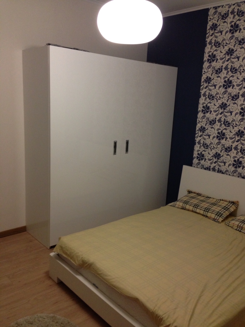

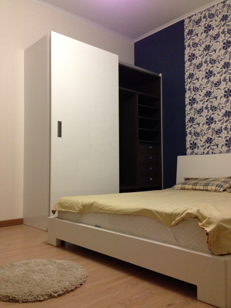

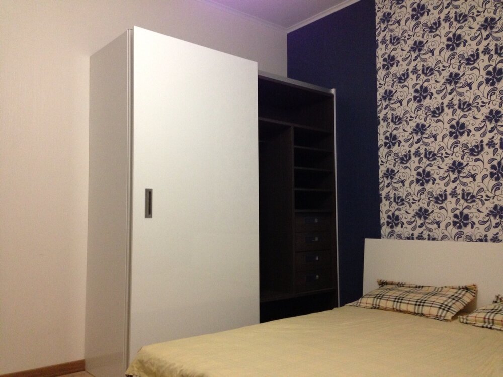

max_13 Опубліковано: 20 березня 2013 Поділитись Опубліковано: 20 березня 2013 кровать и шкаф Посилання на коментар Поділитися на інших сайтах More sharing options...
inhome Опубліковано: 20 березня 2013 Поділитись Опубліковано: 20 березня 2013 max_13, красота, только я не понял, вы же шкаф с выставки переместили к себе домой? как ручки перевернули? или у меня глюки. Гдето я такую кровать уже видел!!!!! Посилання на коментар Поділитися на інших сайтах More sharing options...

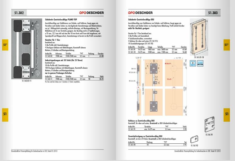

max_13 Опубліковано: 20 березня 2013 Поділитись Опубліковано: 20 березня 2013 фасады менял. ручки не удобно сделал и фасады которые были на выставке испортили мебельщики выравнивающей планкой - сильно затянули их и выгнули фасады если смотреть с боку то фасад как бы скручивается в трубочку на выставке никто не заметил, но пришлось переделать на заметку будущим владельцам шкафов с большими дверьми без профиля: нужно ставить такие штуковины чтоб фасад был ровный они есть разных производителей hafele (planofit) hettich(art.0045198) и других стоят в пределах 100-150 грнplanofit.pdfplanofit%202.pdf Посилання на коментар Поділитися на інших сайтах More sharing options...
max_13 Опубліковано: 20 березня 2013 Поділитись Опубліковано: 20 березня 2013 max_13 Гдето я такую кровать уже видел!!!!! кровать итальянская LEMA quaranta (ссылка устарела) Посилання на коментар Поділитися на інших сайтах More sharing options...
inhome Опубліковано: 20 березня 2013 Поділитись Опубліковано: 20 березня 2013 max_13, Еще бы, тут я ее и видел..вы же это и давали. А по поводу дверей..я так понимаю это тот самый виравниватель? Посилання на коментар Поділитися на інших сайтах More sharing options...
Nonstopik Опубліковано: 21 березня 2013 Поділитись Опубліковано: 21 березня 2013 Весь прикол в выше упомянутой системе то,что производитель сначала придумал саму систему,а затем столкнулся с проблемой изгиба дверей.Сама по себе подвеска,которая находится в стороне от оси дверей старается прогнуть дверь во внутрь,причем передняя дверь подвержена еще большему усилию,так как у ее подвеса еще больше вылет.Придумали выравниватель,но коэфициент расширений дерева и железа от разных факторов разный,железо движется только от температуры.Отсюда и грош цена таким системам,нельзя быть полностью уверенным в линейности фасадов. Вообще Max 13,заигрался ты и заврался,пишешь что незаинтересованное лицо,не производитель,а выглядет со стороны все иначе.Обидел заказчика и самого исполнителя,а это проявления уже нездоровой конкуренции.Было бы у человека не 10000 гр. а 25000 гр.,возможно и обратился к тебе,только не всем твои вкусы по вкусу.Как по мне,шкафы твои напоминают производственные холодильники,от того такие холодные,пустые,нет в них тепла.Может ты запил и в глубокой дипресии пытаешься вылиться на людях,которые собственно тебе ничего плохого не сделали,так ты остынь,все свои качества в этом топике ты уже показал.Не по человечески это. 3 Посилання на коментар Поділитися на інших сайтах More sharing options...
max_13 Опубліковано: 21 березня 2013 Поділитись Опубліковано: 21 березня 2013 Весь прикол в выше упомянутой системе то,что производитель сначала придумал саму систему,а затем столкнулся с проблемой изгиба дверей.Сама по себе подвеска,которая находится в стороне от оси дверей старается прогнуть дверь во внутрь,причем передняя дверь подвержена еще большему усилию,так как у ее подвеса еще больше вылет.Придумали выравниватель,но коэфициент расширений дерева и железа от разных факторов разный,железо движется только от температуры.Отсюда и грош цена таким системам,нельзя быть полностью уверенным в линейности фасадов. Вообще Max 13,заигрался ты и заврался,пишешь что незаинтересованное лицо,не производитель,а выглядет со стороны все иначе.Обидел заказчика и самого исполнителя,а это проявления уже нездоровой конкуренции.Было бы у человека не 10000 гр. а 25000 гр.,возможно и обратился к тебе,только не всем твои вкусы по вкусу.Как по мне,шкафы твои напоминают производственные холодильники,от того такие холодные,пустые,нет в них тепла.Может ты запил и в глубокой дипресии пытаешься вылиться на людях,которые собственно тебе ничего плохого не сделали,так ты остынь,все свои качества в этом топике ты уже показал.Не по человечески это. Анатолий Вы наверно не вникли в тему в пол третьего утра. Речь не о компланарной системе, а о дизайне шкафов. Первое что хотелось бы сказать что я удивлен что такой опытный мебельщик как Вы связали "выравниватели" с компланарными системами. Выравниватели желательно ставить на все большие тонкие двери в шкафах. Проблема коробления дверки шкафа намного древнее чем комлпанарные системы (которыс всего то 4-5 лет как они начали распространятся) Что касается меня - то я перестану пить когда мебельщики поймут что формула "доступная цена.качество" очень уступает формуле "дизайн.качество.доступная цена". И когда откроется в Киеве ИКЕЯ то вам прийдется пить со мной так как вы будете безработый и все 4.000 мебельщиков (не проверенная инфорация) из Белой Церкви, если вы не перестроитесь под мировые тенденции в мебельной отрасли iguz - я уважаю этого человека и есть за что: 1) он достойно воспринял критику мою, и четко ответил ЕСТЬ СПРОС НА ТАКИЕ ШКАФЫ 2) он думает о дизайне, и радиусный цоколь над которым он провозился заслуживает похвалу, так как он искал решение как его сделать, уделил этому много времени и даже тему создавал (я ее сморел) www.stroimdom.com.ua/forum/showthread.php?t=118907 высказывания в мой адрес я не буду коментировать 1 Посилання на коментар Поділитися на інших сайтах More sharing options...
