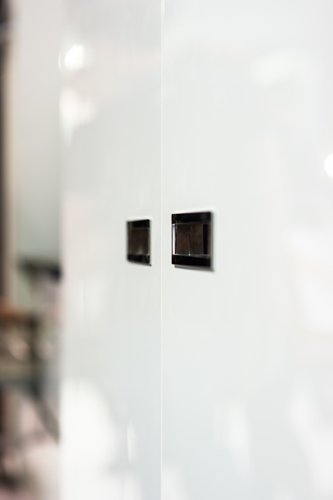

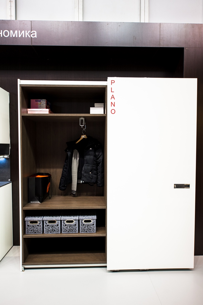

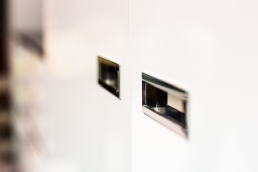

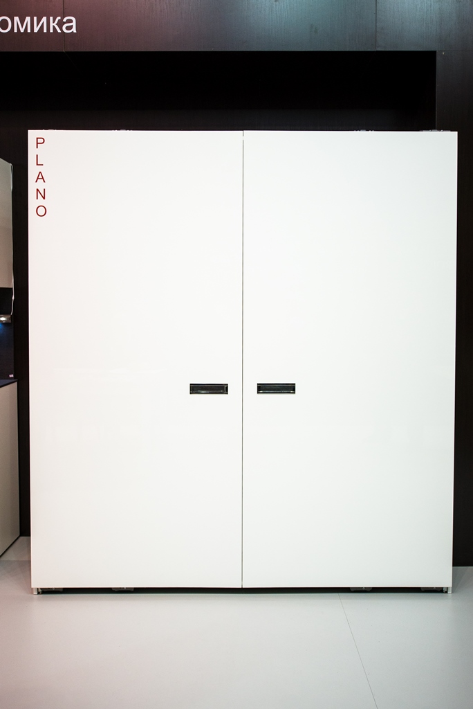

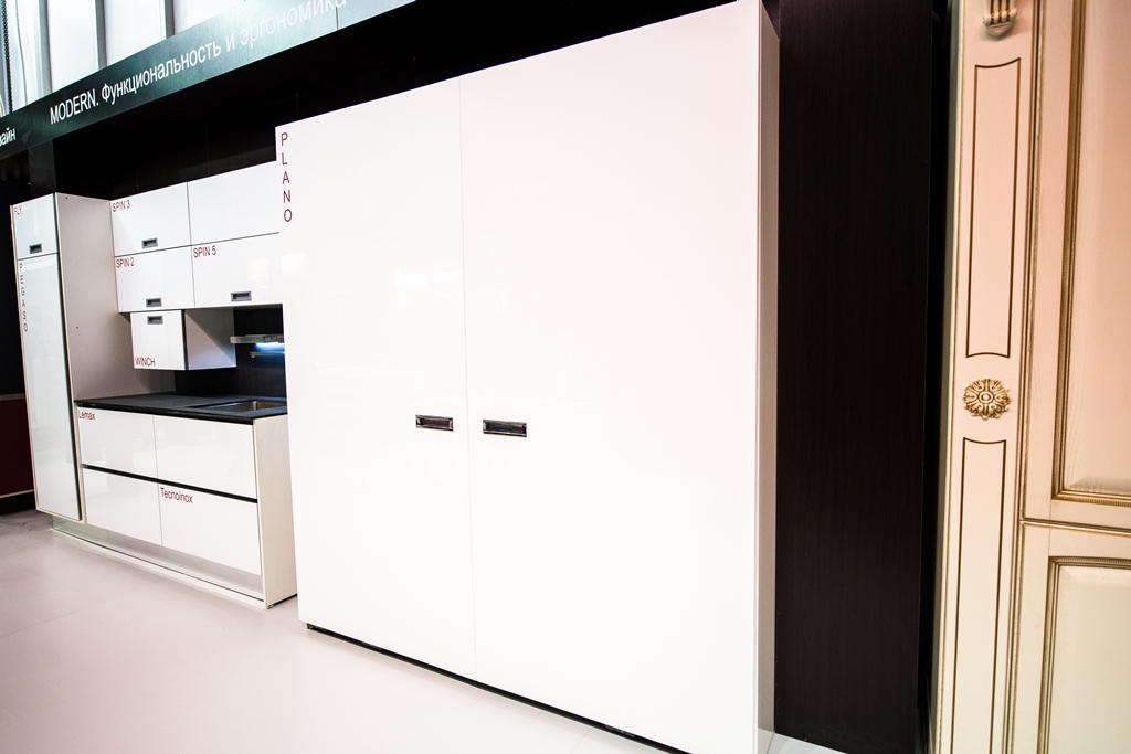

Завтра сутра буду в ЭкспоПлазе на Нивках, изучу все досконально... от и до...
Говорят там сейчас представлена EFFEGI BREGETTI модель PLANO, полностью удовлетворяющая меня. Цель найти технологию и тех, кто смог бы ее реализовать в готовом шкафе. У меня руки не из ...опы, но для шкафа нужны специнструмент, нарезка и т.д. моих знаний не хватит, и времени нет. Лучше чтобы это сделали профессионалы.

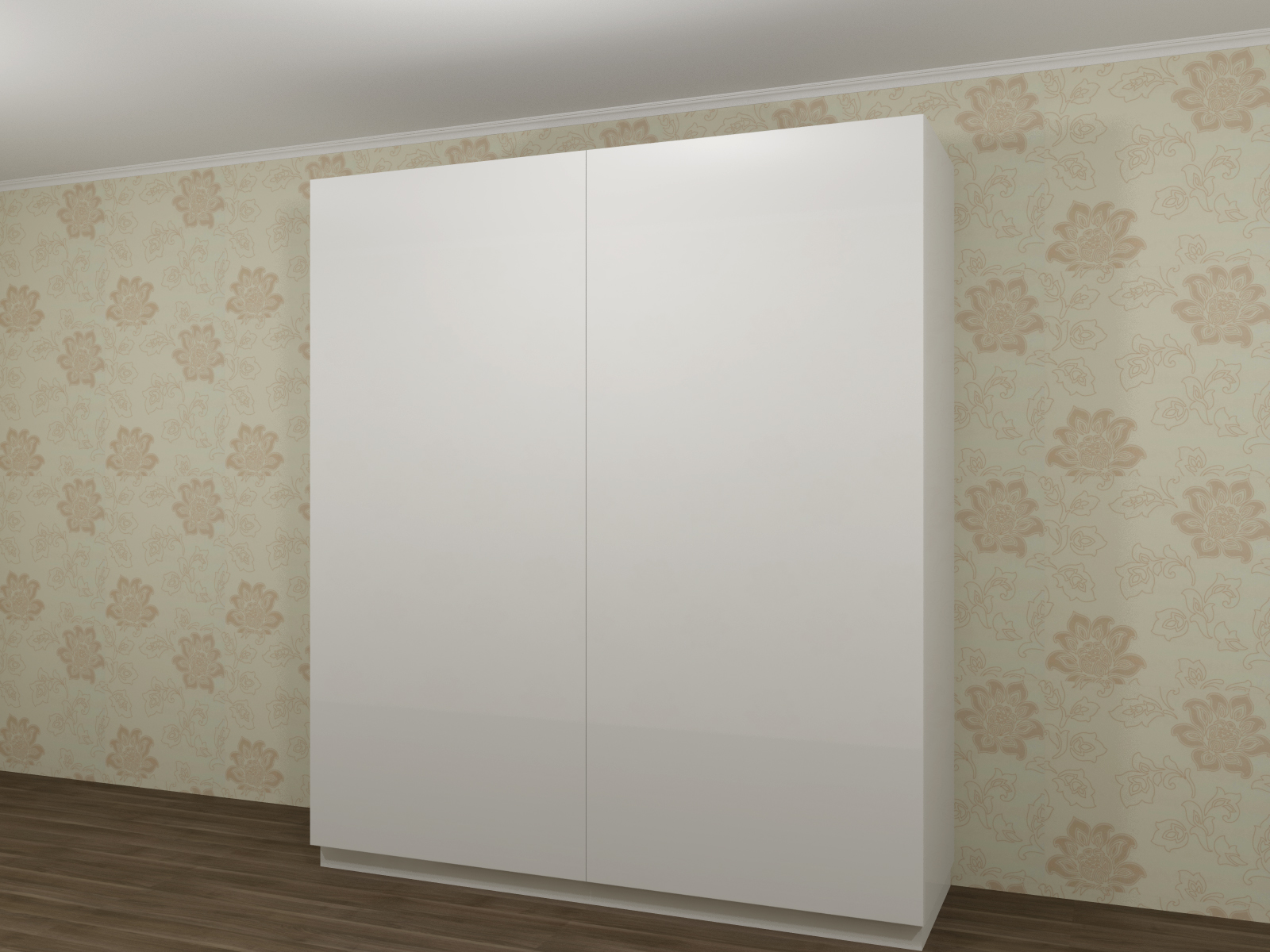

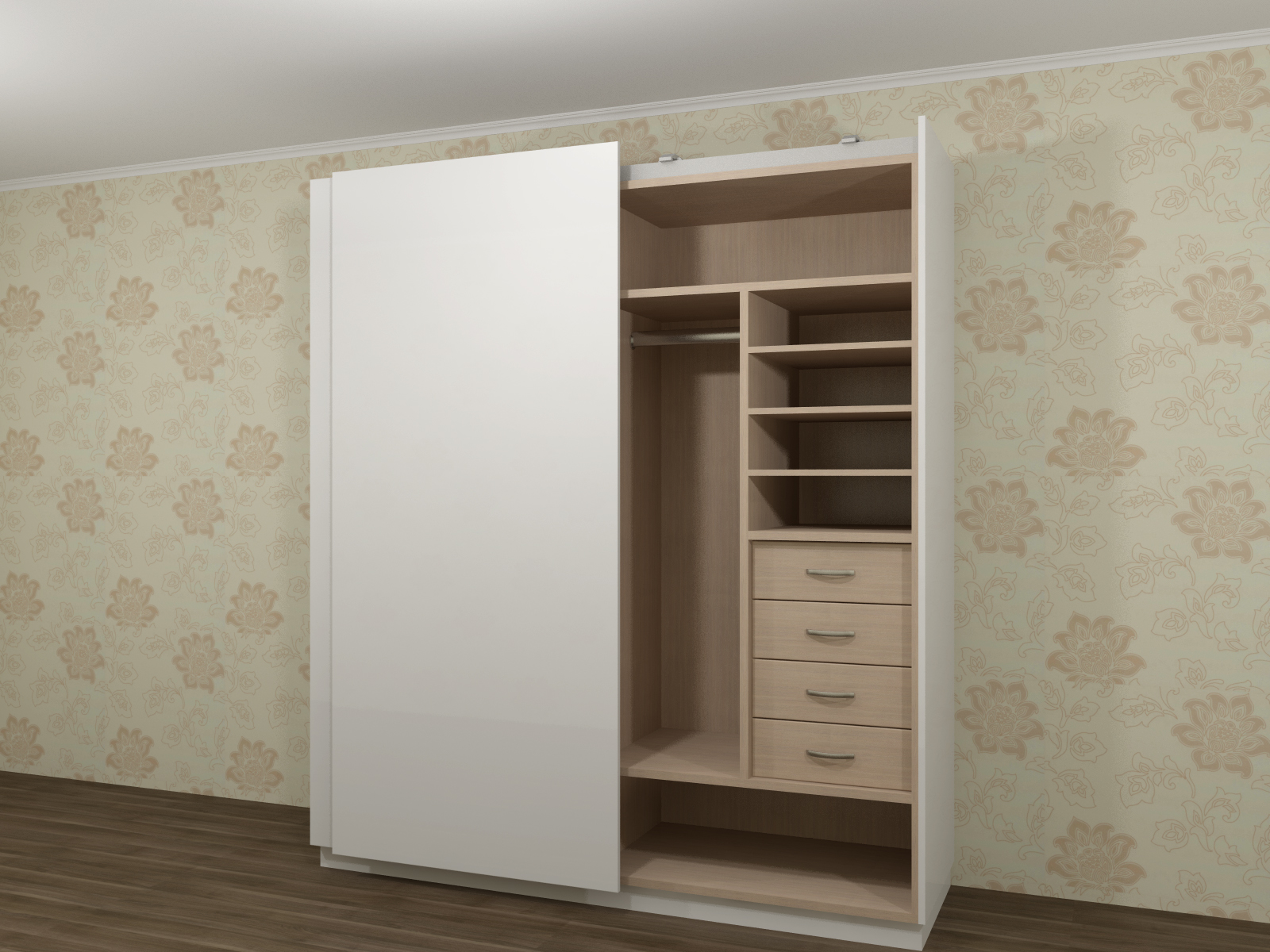

2) вот мои шкафы из моего дома. правда оба они белые
первый - www.stroimdom.com.ua/forum/showpost.php?p=1357990&postcount=146
второй в фото ниже
вот то что круто - (ссылка устарела)
Змінено користувачем max_13

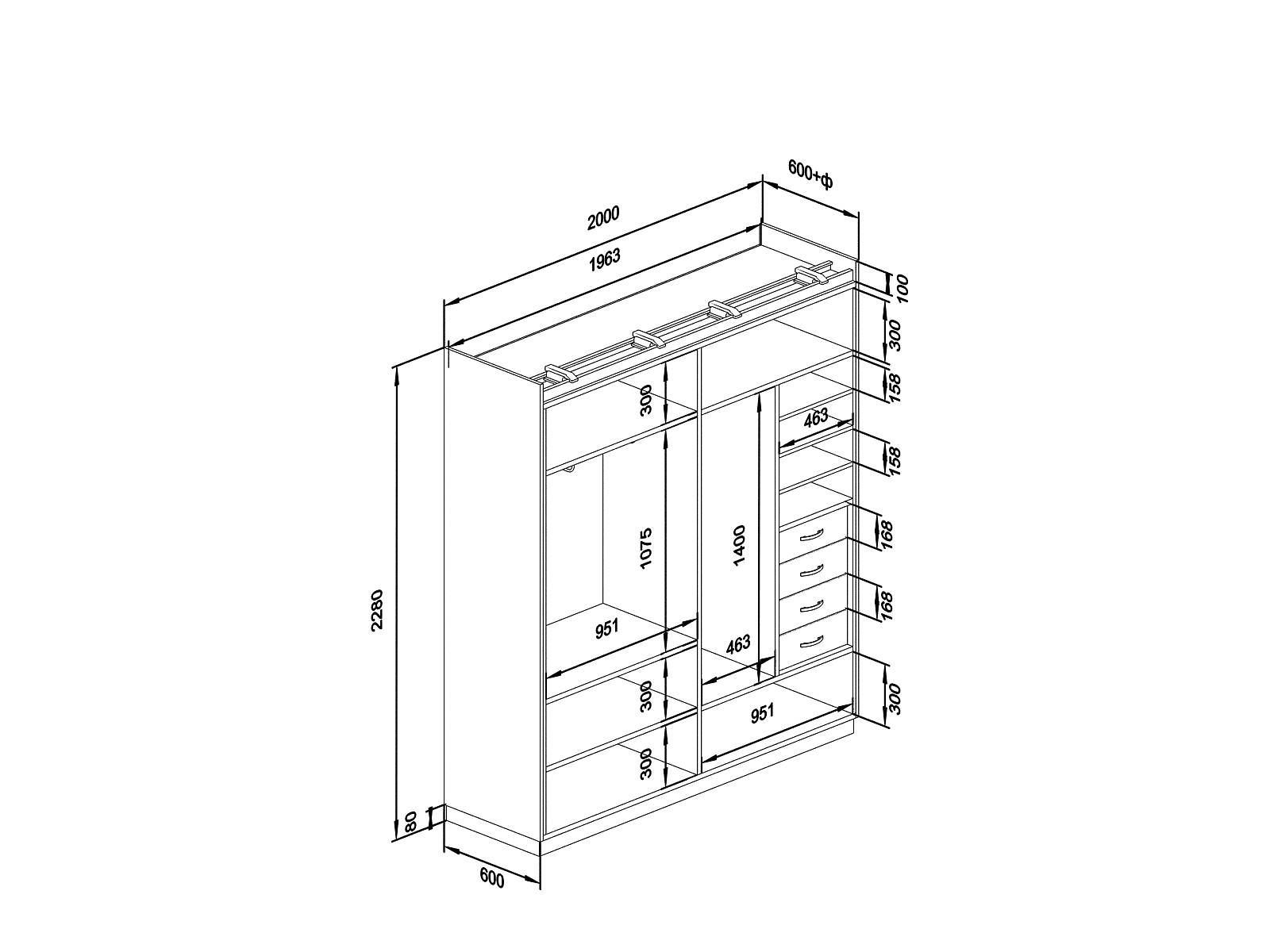

проект шкафа 2
шкаф 2
рыночная цена 25-30 тыс грн (итальянкий аналог 4,000евро - 5,000евро)
внутри ДСП Еггер задние стенки 10мм, перегородки 18мм и 25мм
Боковины крашеные панели Италия UF с кромкой, фасады такие же
камплонарная раздвижная система efeggi brevetti PLANO
Мы готовим сейчас крупный проект по шкафам купе ала Итальянсикий дизайн - я вам его с радостью позже презентую и поделюсь мыслями на этот счет. Буду рад когда мебель у вас дома будет КРАСИВАЯ с качественным дизайном !!!!!!
Извиняюсь если обидел ребят с этим шкафом, но мнение мое при мне.:evil:

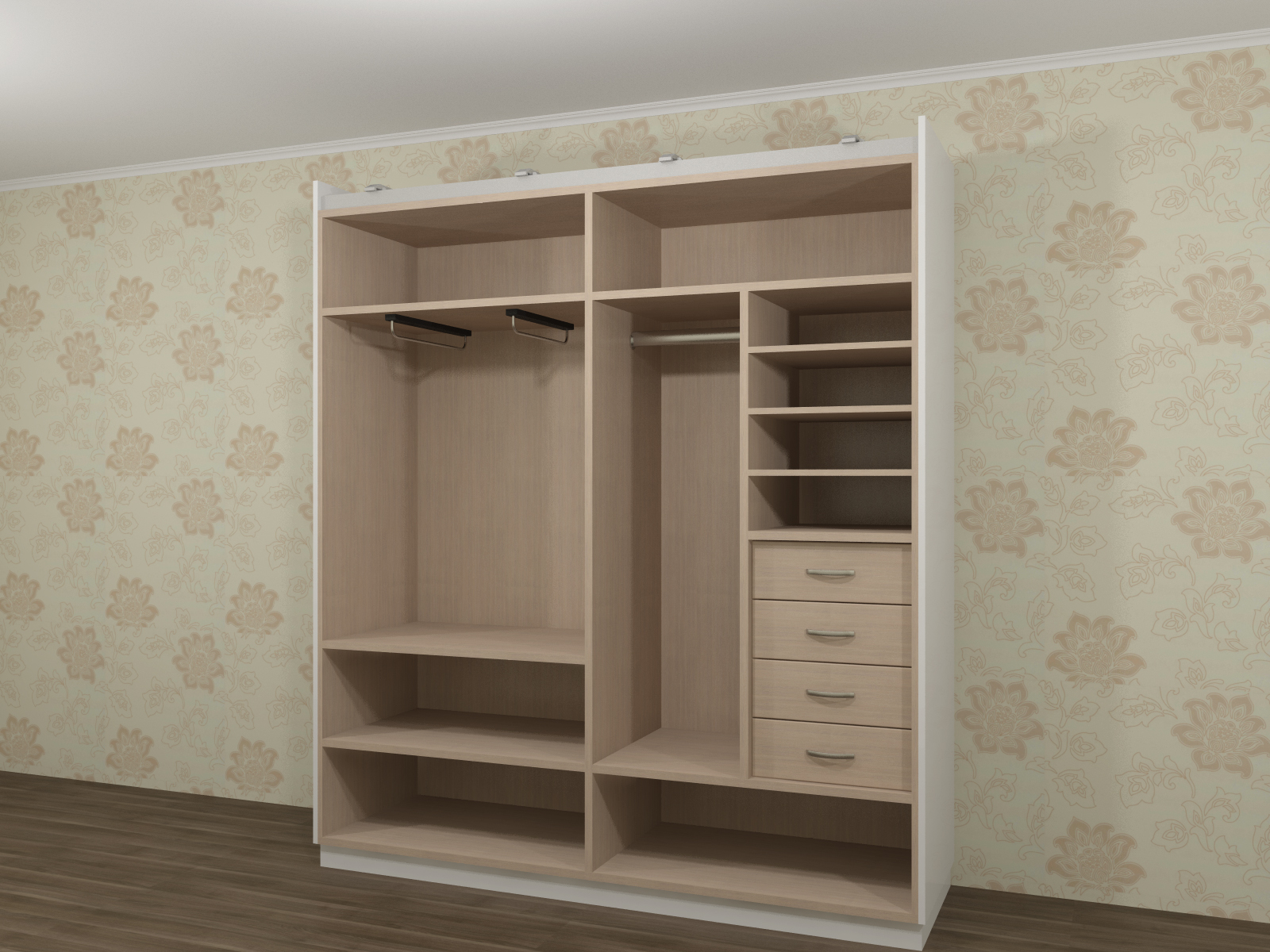

проект шкафа 2

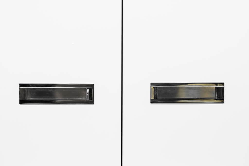

Зачем такие (наружные, не функциональные) ручки на ящиках - или это только модель?
