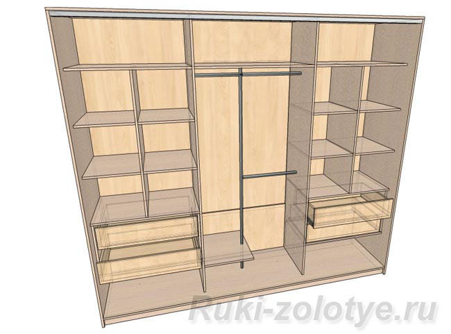

Очень правильно думали, не понимаю, что смущает? Если длинна труб, то в секцию 800 можно уместить 1000 мм короткой одежды и 300 мм длинной) еще и антресольная полка останется):beer:
Это если с узким пантографом, и нужен нормальный не дешевый и антресольной полки не останется т.к. нужна высота 1500мм + 1000мм. Думаю: не поставить ли сейчас трубу 1200, поэксплуатировать, и потом можно будет сделать сбоку полки если вдруг чего. Потому как мне кажется, что 800мм длины трубы будет малова-то для всей нашей одежды + одежды ребёнка.
Я имел ввиду в секцию 800 можно уместить 2 трубы по 500 в 2 яруса и трубу на 300 подобное как на фото в средней части:beer:
[ATTACH]373461[/ATTACH]
ААА... В целом идея имеет право на жизнь :beer:. Единственное - доставать одежду сверху придётся стоя на стульчике.
Змінено користувачем DrFrog
Получилось, что двери перекрывают пополам зону для длинных вещей, т.е. 150мм остаётся для доступа к этим вещам. Не малова-то ли?

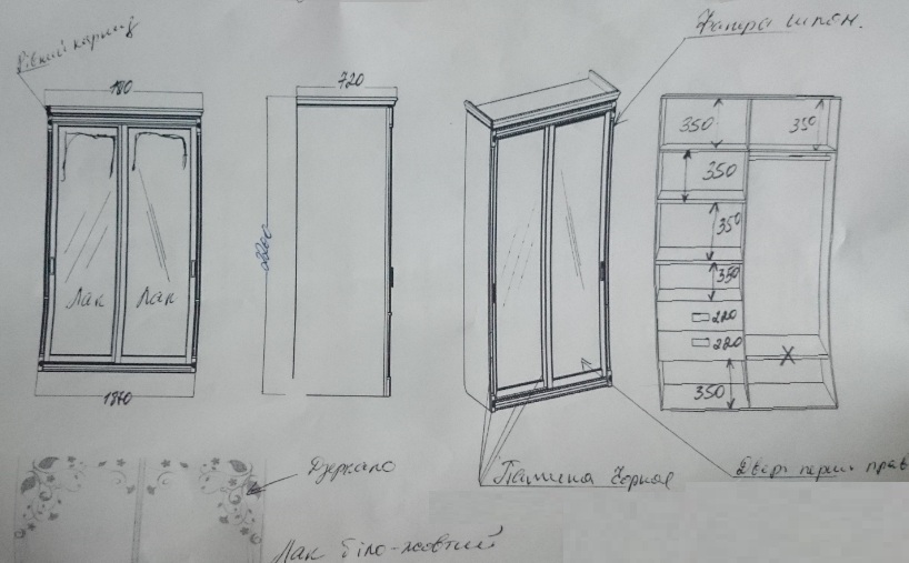

подскажите, пожалуйста, примерную стоимость работ и сроки выполнения шкафа купе. Приблизительный чертеж и размеры прикрепляю. Материал фасада - дерево+патина, внутри - ДСП
Доброго времени суток!
Уважаемые форумчане,
Вы не указали глубину 3-х шкафов.
