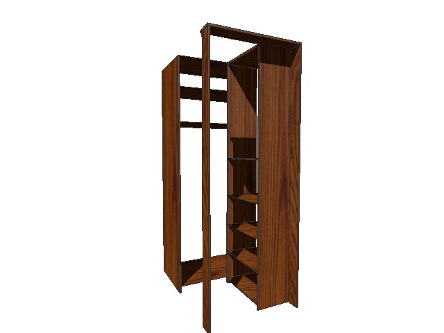

Прошу совета.
Есть желание на гардеробную поставить или "купейную" одну дверь,рваспашную или в алюминевом рамочном профиле.Наполнение фотопечать,проём 2300*870.
Какой вариант практичнее в данном случае?
Покажите рисунком или фото место размещения шкафа.
Т.к. есть ньюансы ...
Покажите рисунком
С рисунком сложно...я на пальцах.
Имеем нишу,глубиной 1300,широной 870,высотта 2500.В нише будет два шкафа.Первый по короткой стороне глубиной 600,второй по длинной примыкает к первому,глубиной 350(остаётся870-350=520мм прохода по ширине ниши).Всё это спрятано за общим фасадом.Одинарный сдвигать некуда,двойной,слишком узкие половинки.
Думаю может это будет фасад в аллюминевом М-4 профиле на петлях...

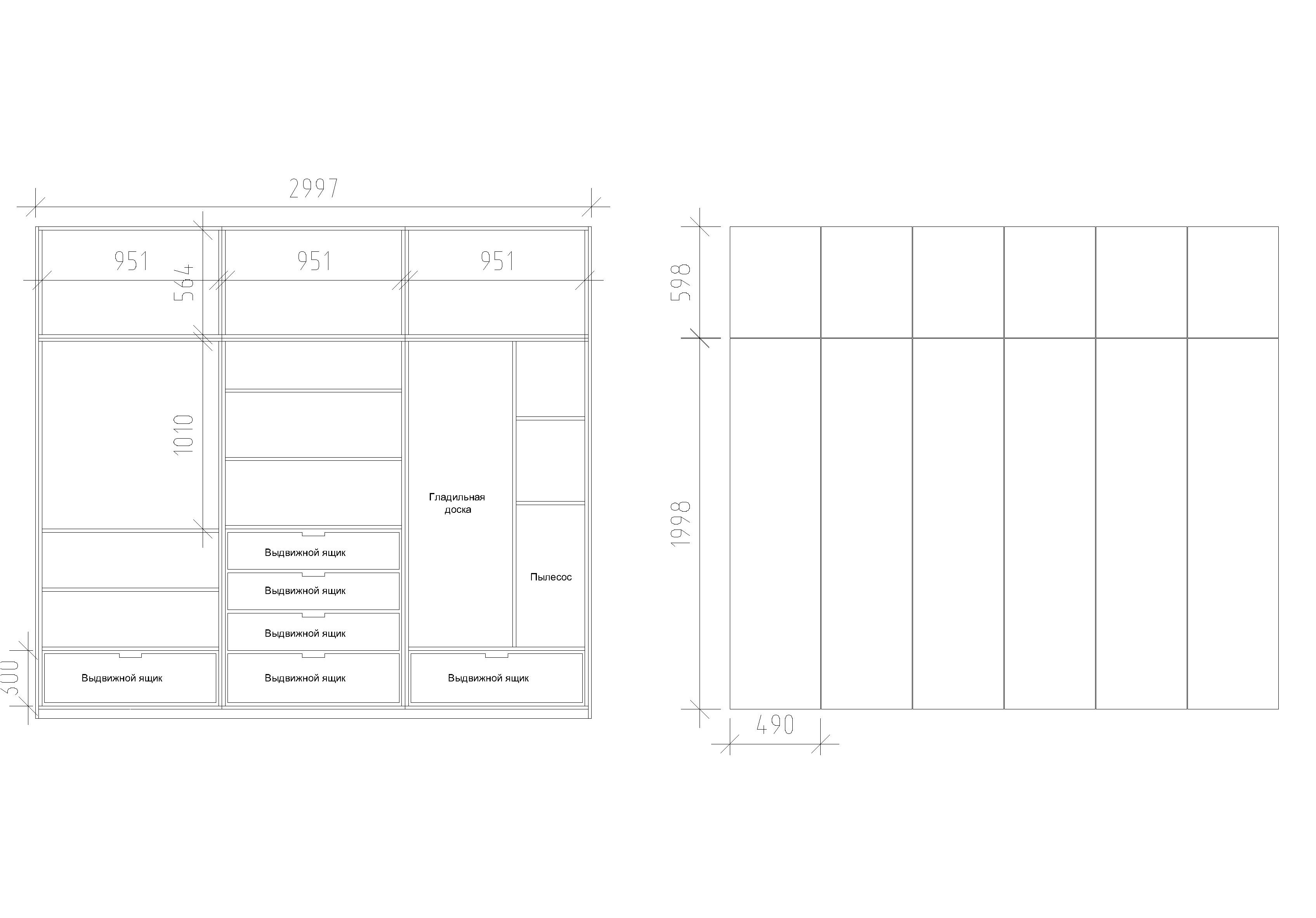

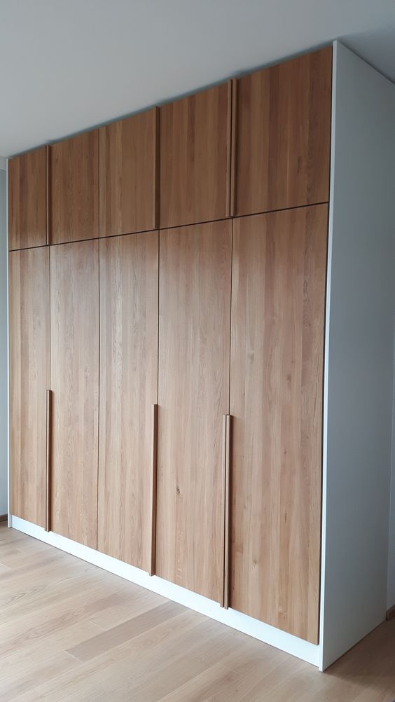

Все привет.
Интересует мнение знатоков про шкаф.
Вводные:
Есть ниша в зале которую хотелось бы заполнить чем то полезным. Так как нет кладовки в доме, то есть желание соорудить нечто для хранения всего, что жалко выбросить и просто бытовых вещей.
Ширина ниши 2997мм
Высота 2650мм
Глубина 400мм.
Из-за такой глубины отказался от механизма купе.
Мне уже говорили, что полки не рекомендуют делать шире 800мм, но вариантов нет, если делать не 3 ниши, а 4, то ширина двери остаётся вообще 355мм, что при высоте в 2 метра будет как троллейбусная дверь.
Полки, что над выдвижными ящиками будут посажены на шканты и конфирматы. Остальные скорее всего на полкодержатели.
ДСП корпуса - 18мм
Фасады ещё не выбрал, но рекомендовали использовать хороший МДФ с лазерной поклейкой кромки. Или же ДСП но с PUR клеем
По итогу, хотел бы получить что то, как на фото.

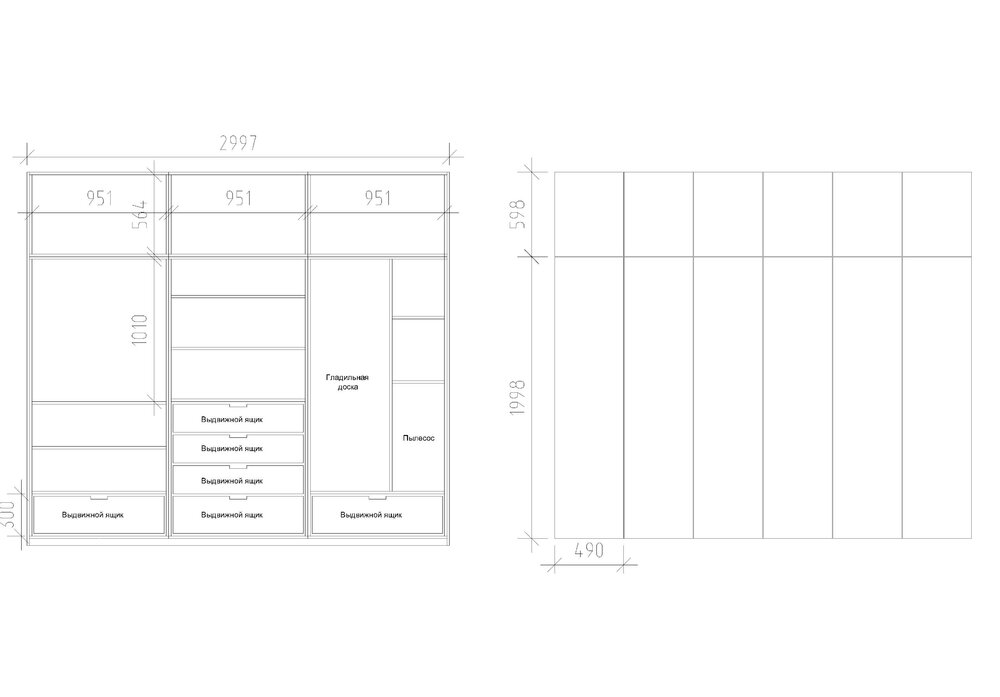

Получился рисунок...
Справа сделать глухую часть, (она же может быть стенкой полок) , а собственно дверь сделать на ширину прохода.
Сделайте складную дверь или на механизмах Hettich Wing line 770 или
Starke.
Или на боковину шкафа глубиной 350 мм навесьте на равнолежащих петлях дверь шириной оставшегося проема (520 мм).
Все привет.
Вводные:
Ширина ниши 2997мм
Высота 2650мм
Глубина 400мм.
ДСП корпуса - 18мм
Нормальный вариант, только сделайте весь шкаф на рафиксах :beer:

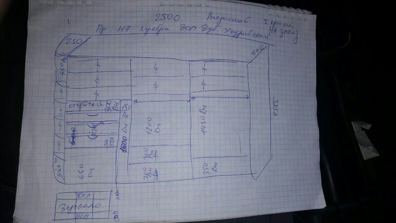

Нужен шкаф купе.
- Выполнить замер (коцюбинское)
- Проконсультировать по наполнению
- Изготовить
- Привезти
- Установить
Материал:
- ДСП Свиспан дуб усурийский
- Алюсервис раздвижная система
- Рейсовские телескопические направляющие усиленные
- Дверь дуб усурийский верх низ по 40см центр зеркало
- Без задней стенки и без одной боковины ( встроенный )
(Либо аналогичное наполнение советуйте)
Интересует цена в комплексе.
Предварительный чертеж прикрепляю жду ответа заранее спасибо.
