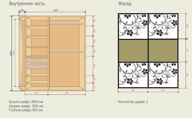

Доброго времени суток, уважаемые форумчане!
Хочу заказать шкаф: ширина 1600мм, высота 2600мм, глубина 600-650мм.
Если цена и качество изделия понравятся, буду заказывать еще один.
По материалу еще не определилась. Прошу подсказать оптимальный по цене-качеству.
Фасад и наполнение приблизительно как на фото ниже.
Наполнение - исключительно мое дилетантское видение. Конструктивная критика приветствуется. Согласна на радикальные изменения наполнения в угоду удобству и эргономике. Основные критерии: штанга(и) общей длинной не менее 1600 мм, минимум 2 выдвижных ящика, минимум 4 стационарные полки, антресоль.
Предложения по цене с контактным номером телефона прошу писать в личку.
А также прошу ответить на следующие вопросы:
1. Можно ли делать разные по ширине секции в двух-дверном шкафу-купе? Например, шкаф шириной 1600мм, состоящий из секций 500 и 1100 мм.
2. Где в Киеве есть большие выставочные залы, чтобы посмотреть вживую на готовые шкафы, а также образцы ДСП и МДФ, разные фасады и механизмы?
3. На сколько по цене будет отличаться фасад из ДСП от шпонированого фасада?

Все (основные) комплектующие можно посмотреть на фирме ВИЯР. У них есть три филиала (посмотрите на сайте), где Вам будет удобно. Работают без выходных.
Псоле окончательного определения Вами того, что хотите (по материалам, системам открывания), можно будет сделать рассчет стоимости.
Шпонированный фасад будет в 2 и более раза дороже ДСП.
Если две секции и две двери, секции желательно должны быть равны по ширине. Тогда и открываться они будут максимально.
Два выдвижных ящика лучше планировать в одной из секций, иначе чтобы они открывались, нужно будет их заужать фальшпанелями.
При ширине шкафа 1600 (внутренее пространство 1564) ширина одной двери будет 795мм. Двери имеют перехлест иэто нужно учитывать. Вобщем все тонкости на замерах и расчетах. Пока на viyar.ua/ определяйтесь с ДСП на корпус, наполнением дверей, профилями дверей. Сделаю расчет

1. Можно, но лучше не делать полку более 1000 мм. т.к ДСП-18мм может провисать.......Идеально в Вашем варианте 946 внутренний+600 внутренний размеры полок)
2. Любой мебельный центр, например Аракс, Форум...и прочие
3. Стоимость м.кв. дсп 200-800 грн., м.кв.шпон - 2500 грн., теперь можете посчитать сами)

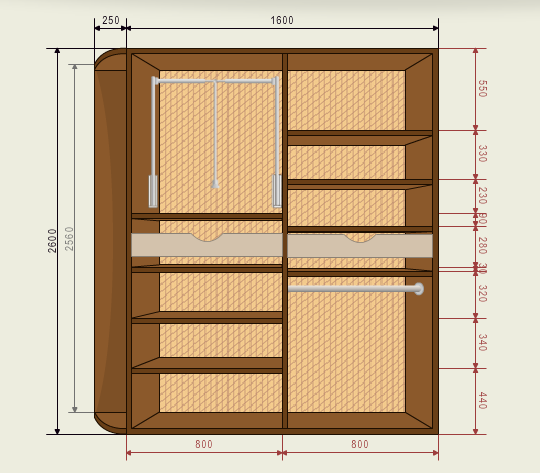

Можно, только наполнение надо поменять. Как вариант примрно так.
Пантограф поставить в широкой чати не удастся, только 2 трубы.
Мне вообще пантограф кажется лишней тратой денег - внизу сезонное, вверху - несезон. Раз в полгода можно и стремянку поставить ;) Если вещей много и места нужно как можно больше, то сделайте над нижней трубой тоже полку. Всегда можно под висящими вещами еще что-то положить ;). Для определения расстояния между полками по высоте четко определите, что будете хранить. Например, если обувь в коробках, то сложите коробки по 2 или по 3 по высоте и померяйте. У меня как-то вышло так, что на каждой полке помещалось ровно по 2,5 коробки :D куча места "гуляло", пришлось переставлять полку - теперь на одной 2, на другой 3. Конечно, стоит дать небольшой запас - коробки бывают разные :rolleyes: Вещи в стопках более вариативны, но сейчас много приспособ для хранения, чтоб все выглядело аккуратно и было по рукой. Эти коробки тоже имеют высоту, поэтому лучше все продумать заранее. Буквально сесть, разложить все вещи, которые будете хранить в этом шкафу и перемерять высоту полок. Тут важно найти баланс между количеством полок и удобством пользования - низкими полками не удобно пользоваться, на высоких вещи в стопках будет не удобно складывать и доставать. Лучше потратить время до заказа, зато потом не переделывать и наслаждаться удобством :rolleyes:
