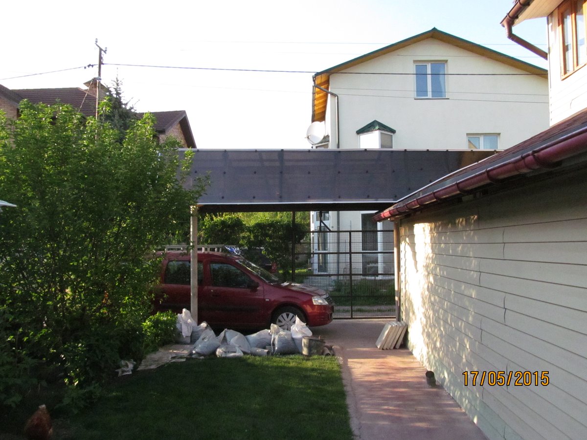

Я тем временем стал делать навес для авто все из того же поликарбоната, надеюсь, туда не полезут. Там нижний край в трех метрах над землей, верхний в трех с половиной, если и туда нужно будет ради братьев меньших вдуть 7 бар от компрессора - зашлю кому-то прямо в квартиры на "Чайке" с такой баллистикой.
Сделал себе поликарбонатовый навесик. Глянул, сколько сегодня стоит этот Карбоглас - поплохело, золотой навес... По нынешним ценам даже не посмотрел бы на него. Хорошо, что закупал на навес, теплицу и веранду у дома чуть больше года назад, когда пошла чехарда с курсом и решил вложить гривну в что-то материальное...

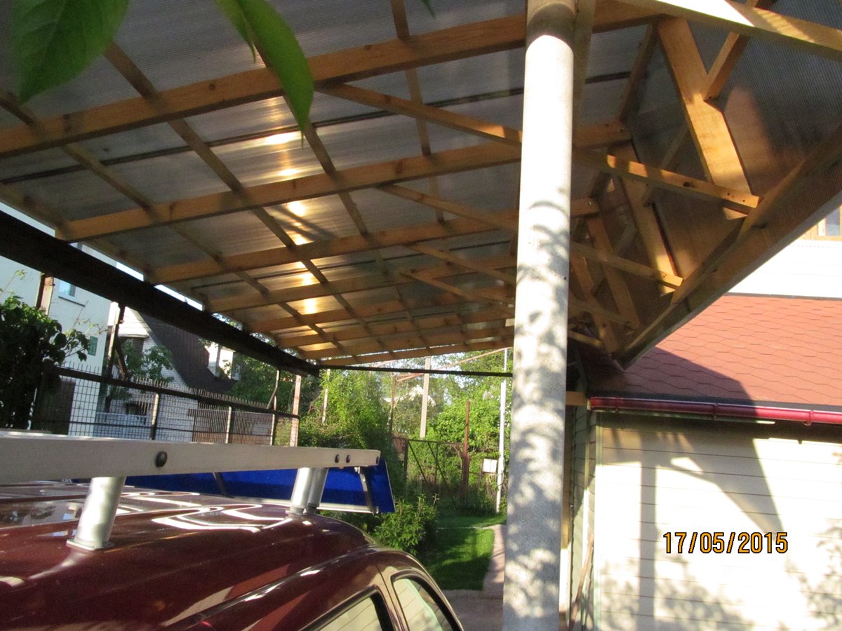

Да, навес для машинки 8,5 м на 3,5 м. Использовал уже имевшийся каркас ворот, услилив его швеллером и забетонировал еще года полтора назад три трубы асбестоцементных "сотки". Вот, только сейчас дошли руки сделать. В каркасе балки 50х100 и брус 40х40 для обрешетки. Потом еще ворота зашью прозрачной "четверкой" поликарбонатом (закупал тоже загодя, больше года назад).

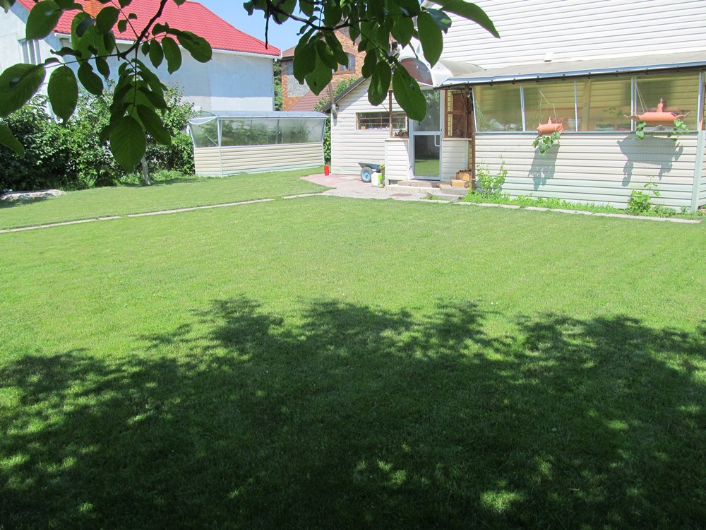

Заодно и фото грядки-теплички сверху.

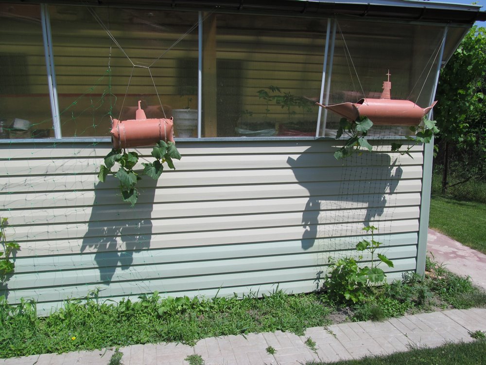

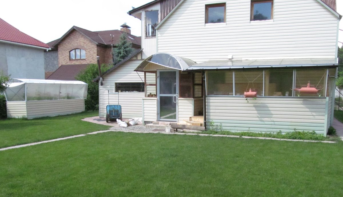

Уже ближе к завершению веранды, чуть облагородил, водосточка, поликарбонат, подлил ступени и т.д.
Ну и тепличка, огурцы-помидоры радуют.

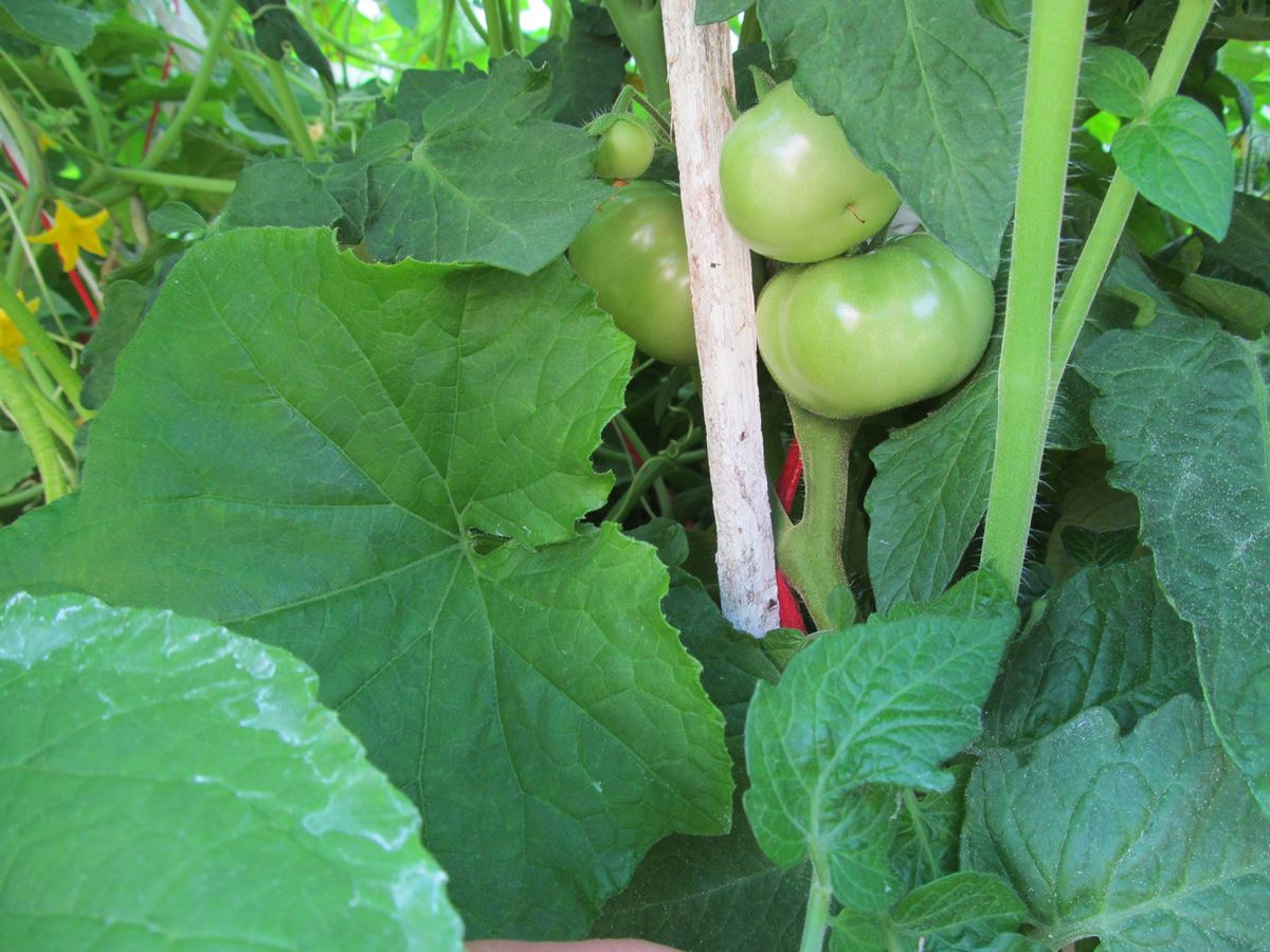

Фотоотвечу.
На фото огурцы и помидоры друг друга поддерживают, а перец и вовсе огурцовые побеги зафиксировали с двух сторон, чтоб, значицца, ему легче расти.=)
