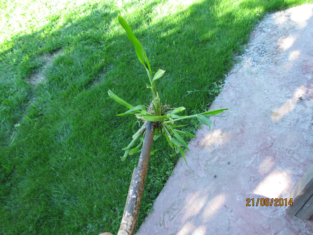

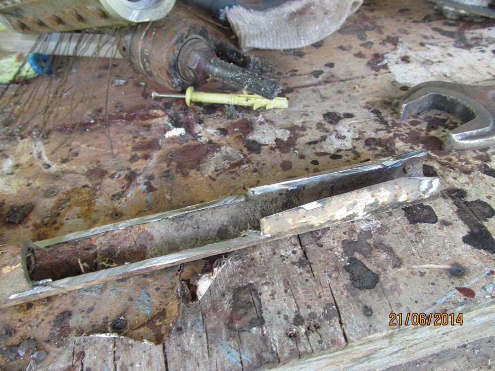

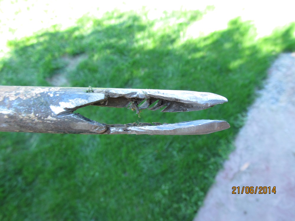

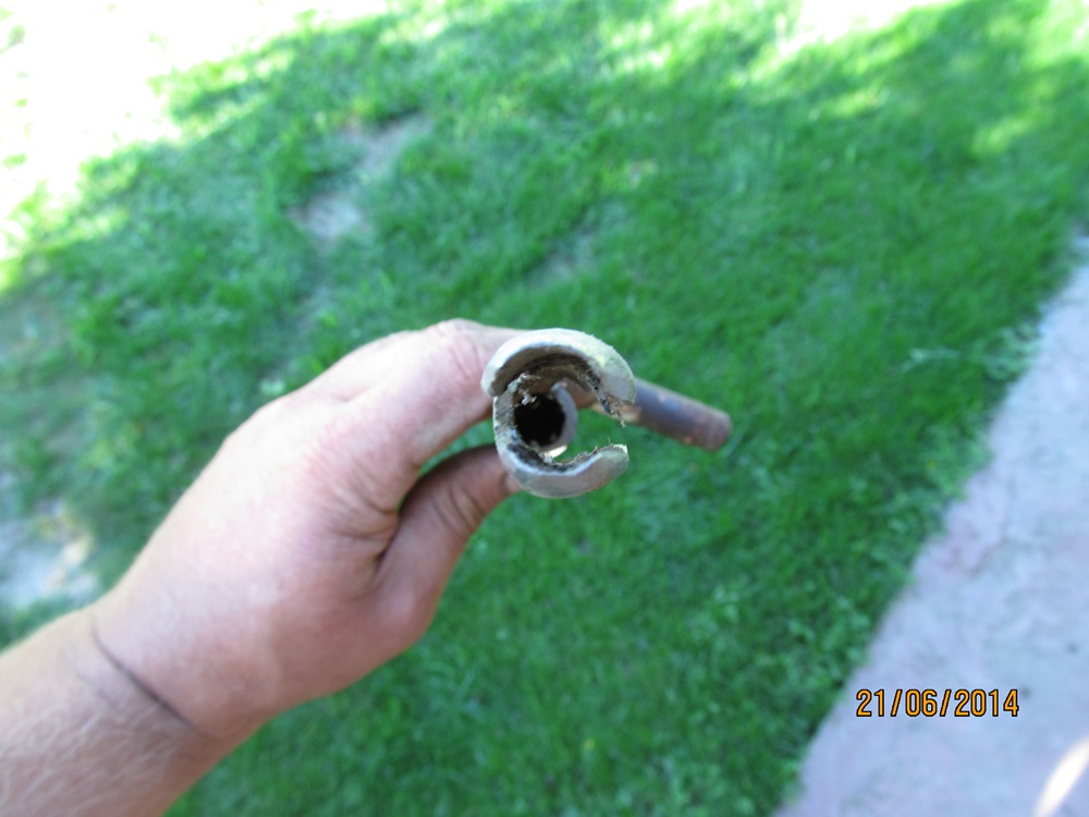

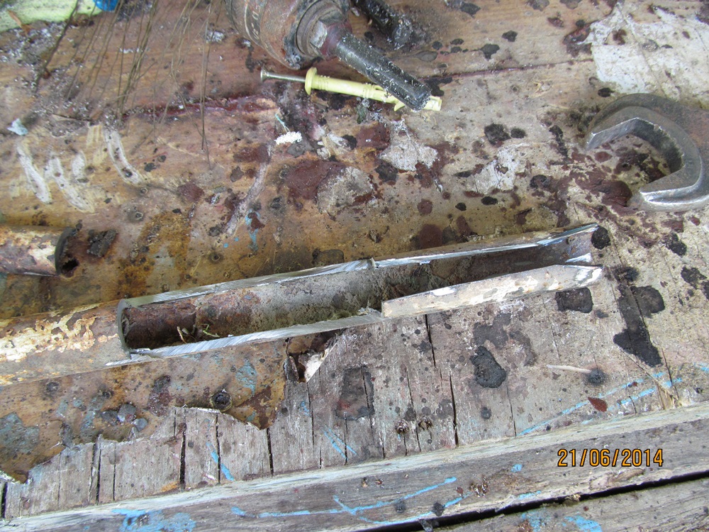

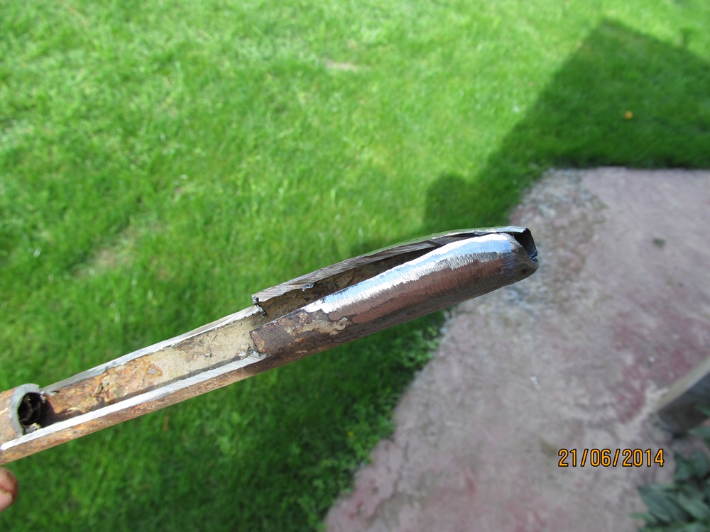

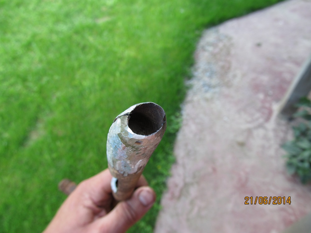

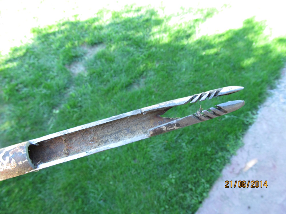

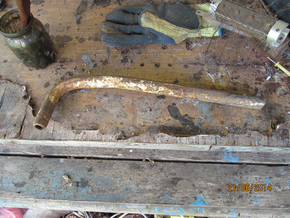

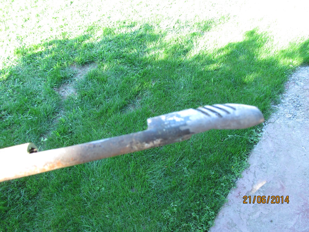

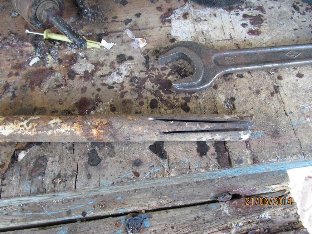

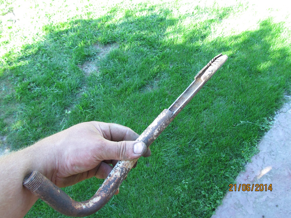

Сделал нехитрое средство малой механизации для борьбы с этим сорняком. Кроме того, культурная трава его тоже теснит.
Если еденичные сорняки при определенной сноровке выдернуть не сильно трудно, то изрядно разродившие кустики не так легко проредить - в процессе много захватывается культурной травы и получаются залысины.
Поэтому сделал нехитрую приспособу, вырезающую сердцевину корня и вытягивающую вместе с ботвой при провороте. Сорняк извлекается в три движения - проколоть вглубь корень, провернуть ручку градусов на девяносто и вынуть. Иногда нужно собрать отрезанную ботву, если она не торчит, а лягла на землю. Боялся одно - разрушение середины корня не повлияет на "волоски" корневища в почве и сорняк разростется еще гуще - у него развита корневая с собратьями. Однако, судя по последствиям - приспособа реально борется с огануами.

Вот блин. Два года прошло, а вроде вечность уже. Я тогда к тебе не мог попасть, но фотки смотрел. Тогда как-то не обратил внимания на эту приспособу. Если не тяжко - привези, плиз, на боулинг. брать не возьму, но принцип и исполнение хотелось бы глянуть.
