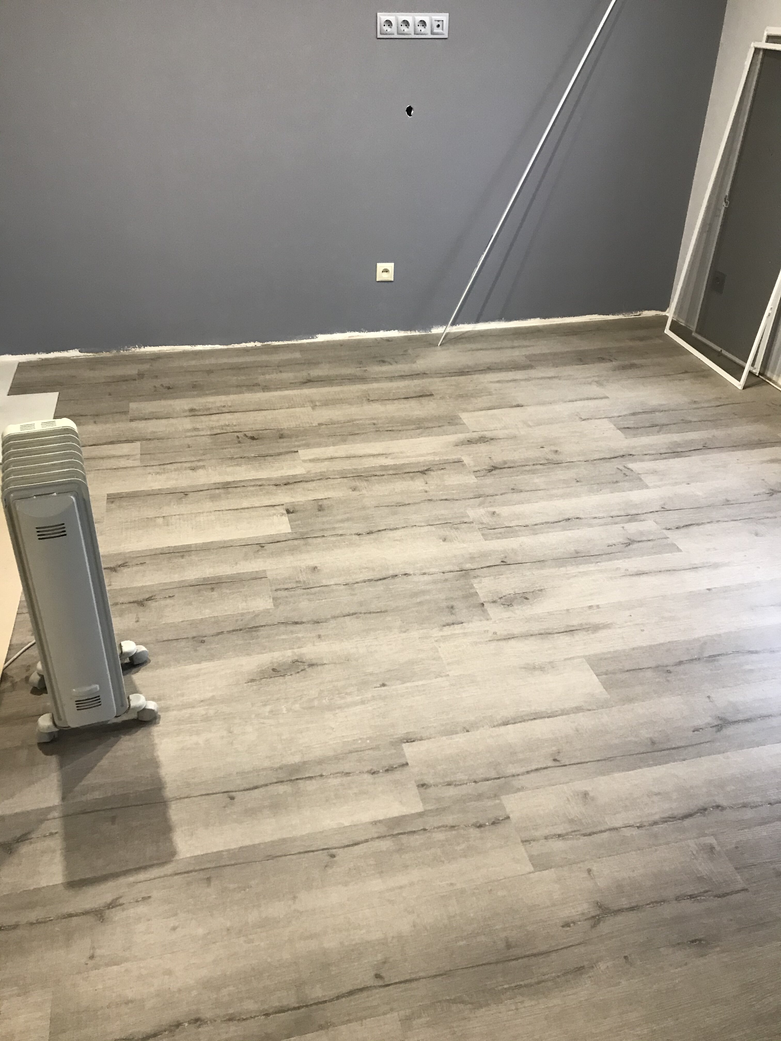

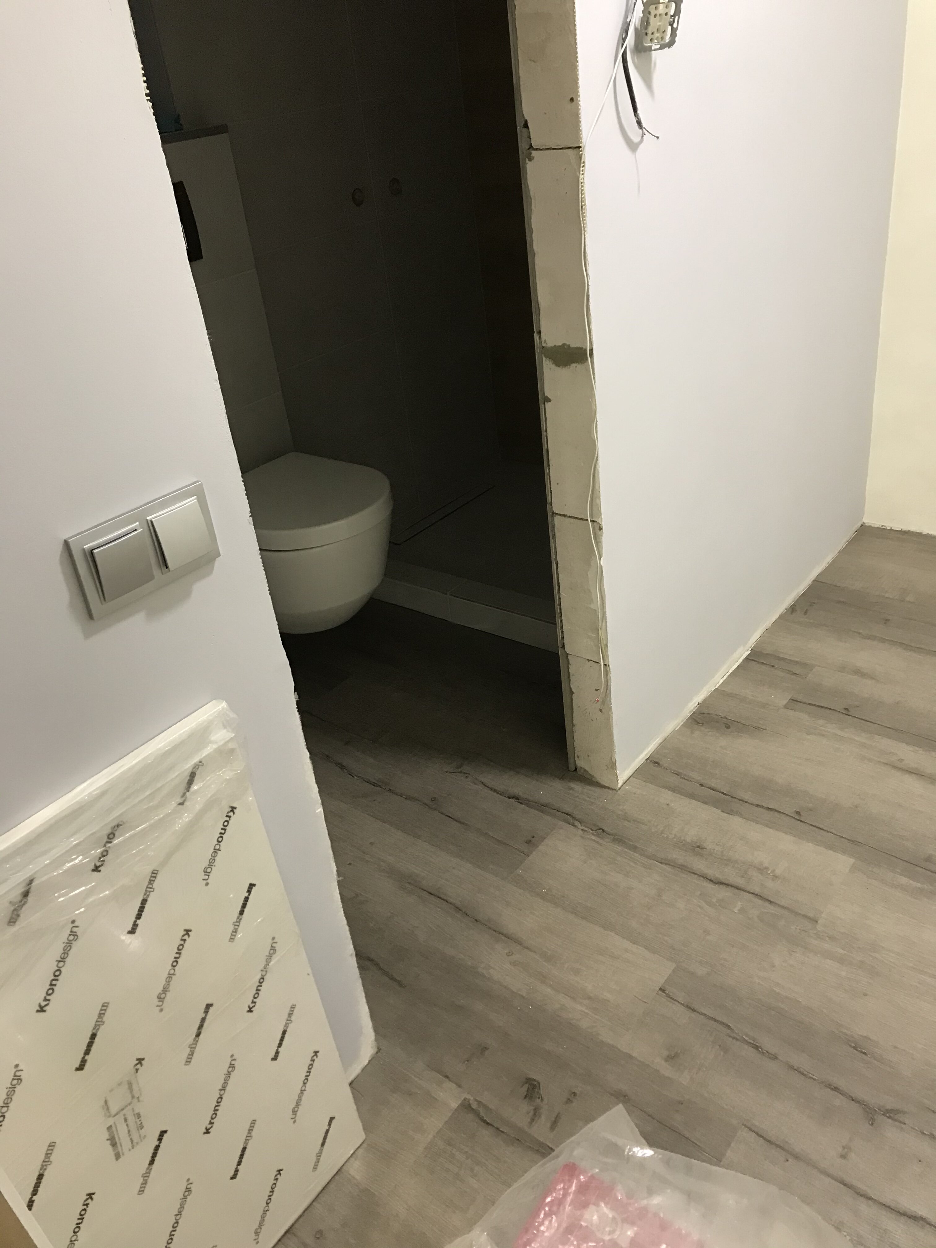

Ну чтож...давно я сюда не заходила( на то есть причины очень доброжелательных и подозрительных форумчан). Если честно то вообще не хотела ничего писать, пусть все остаются при своем мнении, но вдруг кому-то нужна будет информация, так как в свое время я ее не нашла...
Итак мы все же купили пол кварц-винил венилам, но не керамо, так как его надо было месяц ждать со 100% предоплатой, а взяли дуб гамбург замковой из наличия (пришлось ехать в Киев, у нас в городе его не было, и его уже сняли с производства). Напомню, что искали для дачи пол, который должен выдержать перепады температур, влагу и конечно должна быть износоустойчивость. Плитку откинули сразу, а ламинат не подойдет для таких условий.
Постелили в ноябре, уже было прохладно. Запах был, но не критичный, в принципе как и от ламината и не долго. Уложили по всей комнате и душевой в один уровень, так как душевую делали сами при перестройке.
Периодично приезжали, топили печь-камин. По полу ходили обутые в грязной, снежной обуви, таскали диван, устанавливали мебель. Возле стен собирался конденсат и сам высыхал. Если честно, то очень тряслась над этим полом, но все тьфу-тьфу по сей день с ним ок, стыки не разошлись (ложили без подложки) и не поцарапался.
Думаю это хороший вариант для таких помещений, мы пока довольны и надеемся, что прослужит долго...пока 5 месяцев с процессом строительства и обживания)
Надеюсь кому-то пригодится живой отзыв:)
