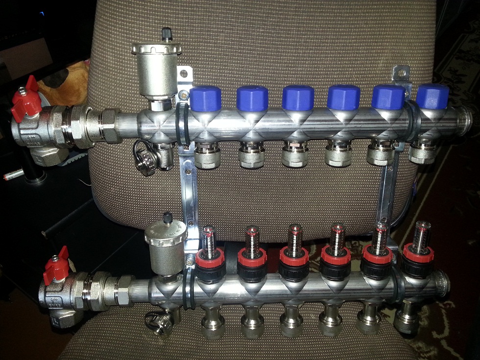

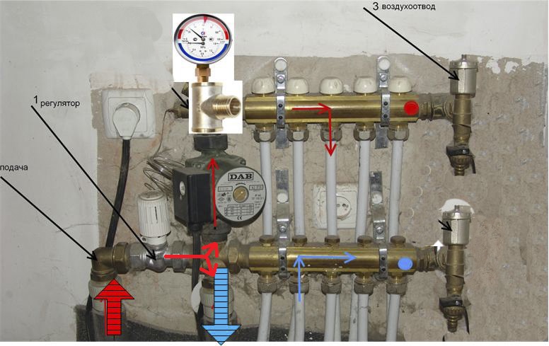

Парни а вот так можно переделать эту схемку
вот так организовать подачу-
т.е поставить внизу у насоса крестовину и на нее подключить обратку и подачу через термоголовку?
так как я не хочу на своем коллекторе откручивать заглушки справа
-только вот куда тогда ставить термометр?
тут подойдет на верхнем коллекторе?
рисунок прилагаю
было
стало
мой коллектор

Если логически подумать - должно работать, но не элегантное решение:)

Как я понял, хищник хочет переделать вот такой коллектор:

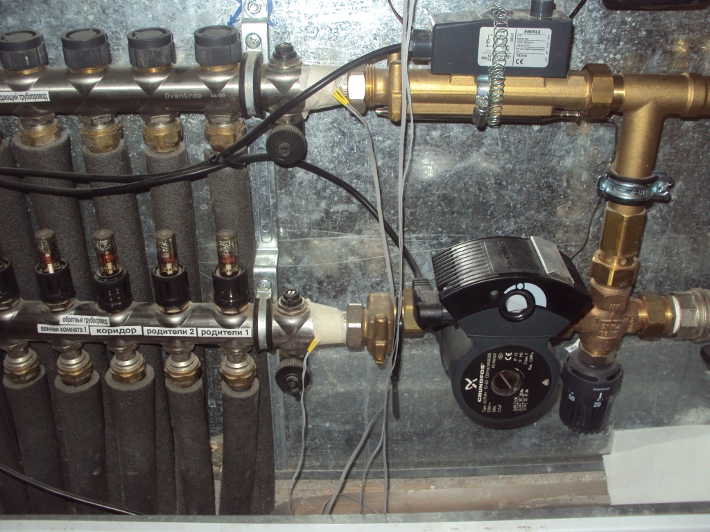

Вот даже заводское решение по Вашей схеме:
Да это мой купленный коллектор-:D
-потому как справа стоят заглушки то и стал выдумывать вариант переделки подачи-обратки только слева.
Или все же лучше открутить заглушки и собрать как на фото выше до переделки?
А что за крутилка на обратке с красным колпачком-то же клапан только без термоголовки?

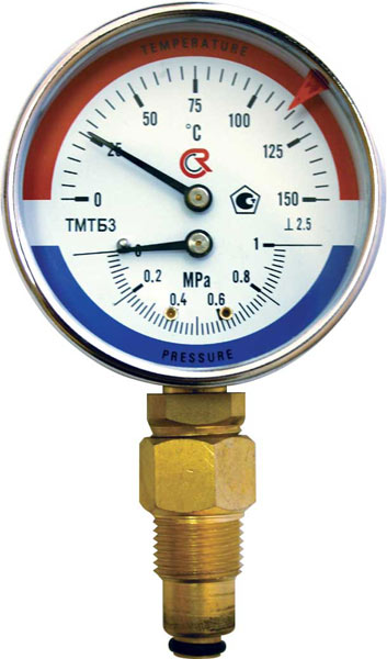

Заключительный вопросик--куда-где в этой схеме можно поставить такие термодавления датчики ( как их правильно назвать)?
чтоб контролировать температуру подачи
обратку наверное можно тогда и не контролировать-раз поставить не куда
Благодарю!
Термо-манометр называется сей девайс. Ставьте в разрыв между насосом и планкой коллектора с расходомерами (Вы же знаете, что расходомеры - это всегда подача?)

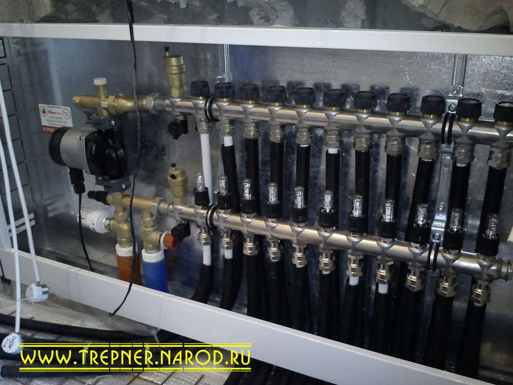

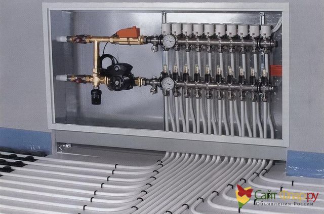

А мне ранее писали что не важно где стоят расходомеры-- писали у разных производителей по разному.
Вот на Вашей схеме разве на подаче стоят расходомеры?
и тут также рис.2-3
у меня коллектор HANSA аналог овентроп-
а у них вроде как на обратке расходомеры судя по фото--я что-то запутался глядя на разные фото
еще писали что подача низ должна быть--а на некоторых схемах наоборот
верх подача
совсем непонятно как правильно?:\"\"::\"\"::\"\":
remont-kvartir-domov-otdelochnie-i-remontnie-raboti-3-640x480.jpg.b082c7d5adb1ce303092babf8203f5cd.jpg
и тут также рис.2-3
верх подача
Я не встречал, что б на обратке.. На второй и третьей фотографии коллектор ТЕСЕ - там все правильно, расходомеры на подаче уставновлены.
С первой фотографией и правда вопрос - допускаю, что перепутали при сборке коллектора..

Вот с такой схемой подача вверху? фото
--значит на моем коллекторе надо переставить тогда низ-верх
А вот где подача внизу или вверху это насколько критично или тут от установки насоса зависит--ну и соответственно где подача там расходомеры ?
Даже в этой теме мне уже писали подача только внизу-это так пошутили:beer:
Ясно!
Да, сверху.
Важно, что бы насос направлял поток теплоносителя в коллектор с расходомерами. А будет он снизу или сверху - разницы нет.

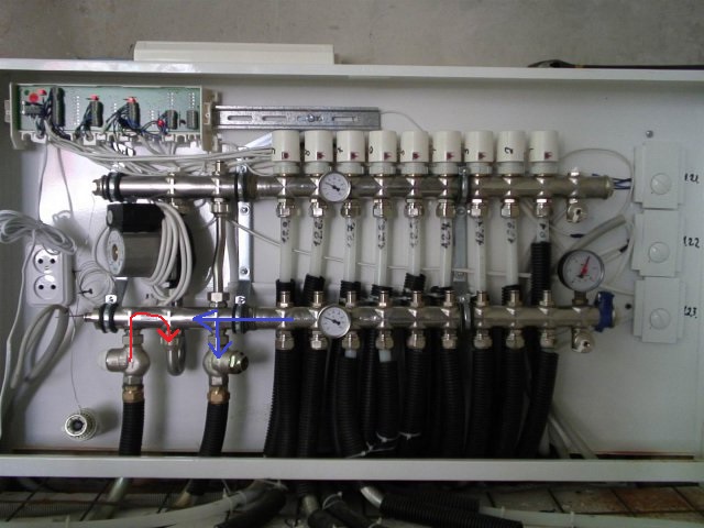

П.С. на Вашем коллекторе даже цветами обозначена подача (красным) и обратка (синим). Кроме того, видно, что шкала протока сверху вниз. Т.е. с увеличением протока указатель будет опускаться этим самым протоком ВНИЗ!
П.П.С. Некоторые термоголовки (к примеру (ссылка устарела)) комплектуются накладным элементом (на фото - самый нижний), который прикрепите на подающий коллектор. На крайний случай - алюминиевым скотчем можно примотать.
